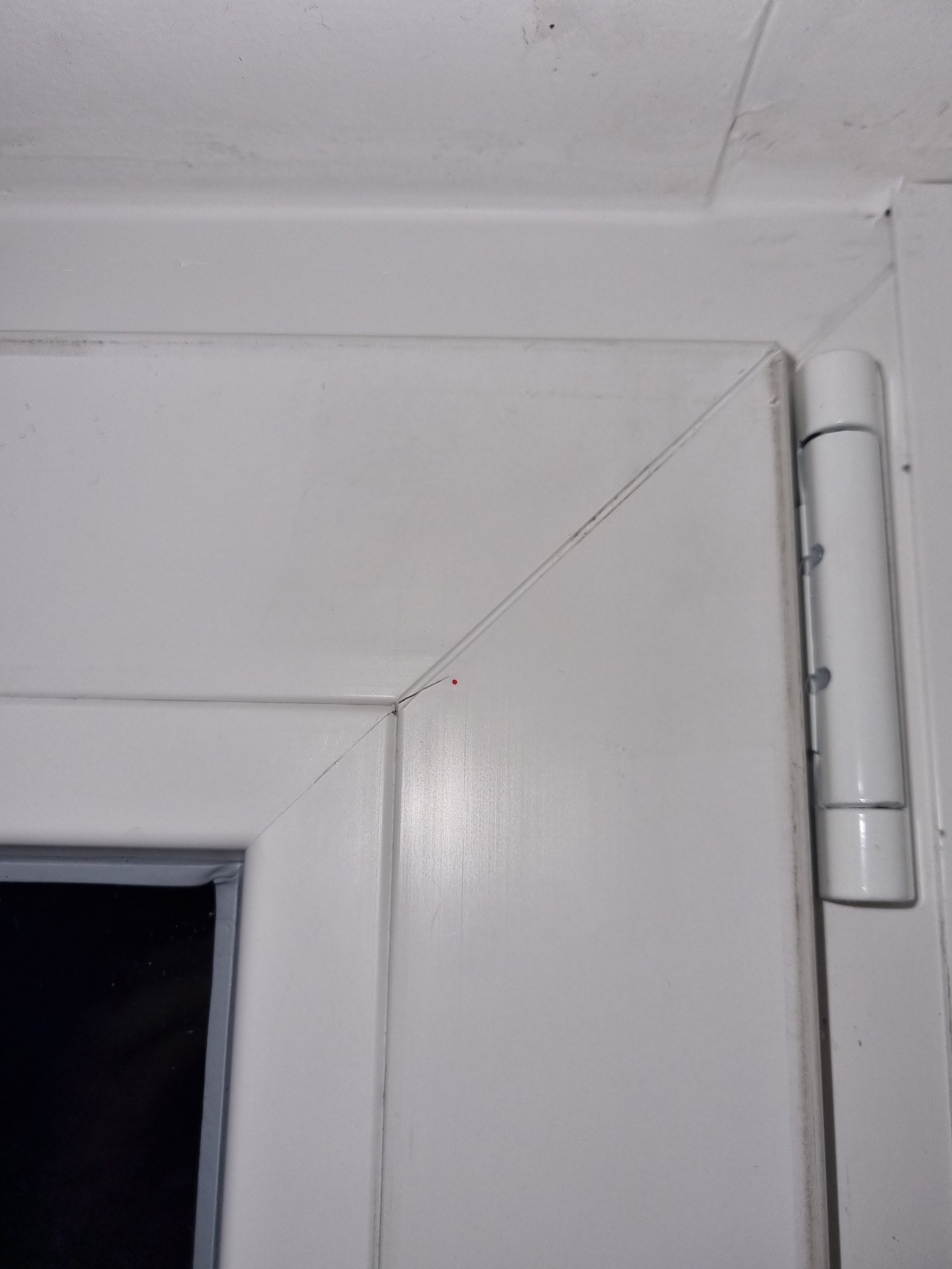

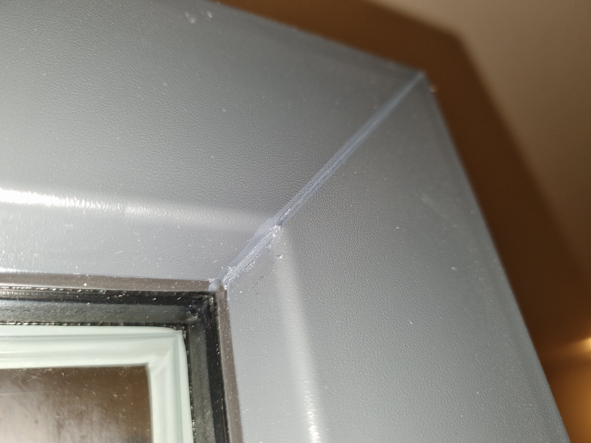

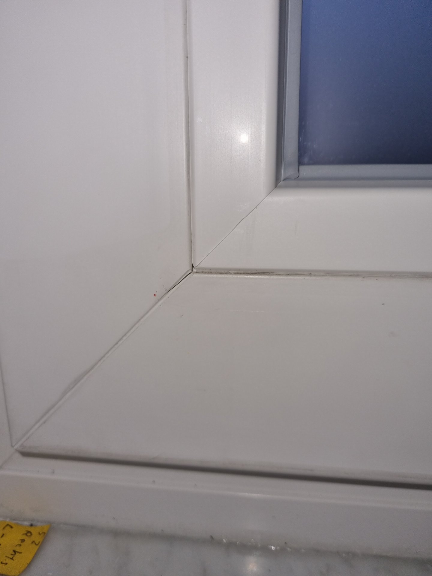

    Hallo Zusammen,
    ich habe im Januar in meinem Haus neue Fenster einbauen Lassen. Leider waren nach dem Einbau in allen (13) Flügelrahmen kleine Risse in den Innenecken zu erkennen. Die Risse sind bis zu 12mm lang und verlaufen in der Schweißnaht, nur ein einziger Riss wandert direkt von der Schweißnaht ins Material. Bei dem Profil handelt es sich um Schüco CT70.
    Der Fensterhersteller möchte nun 2 Flügelrahmen austauschen und die restlichen Kaltschweißen. Sowohl Fenster- als auch Profilhersteller möchten keine Angaben zur Ursache der Risse machen. Ich hatte die Vermutung, dass die Glasleisten zu lang sind, dies soll jedoch laut Fensterhersteller nicht der Fall sein. Meine Befürchtung ist nun, dass die Risse nach der Kaltschweißung wieder auftreten, da die Ursache ja nicht beseitigt ist.
    Hat jemand Erfahrung mit solchen Kaltschweißungen? Ist das eine akzeptable Reparaturmethode für derartige Risse?
    Was könnte die Ursache für solche Risse sein?
    Gerne können sich auch andere User melden, die Probleme mit Rissen in den Fenstern haben.

    Ursache: Glas nicht richtig verklotzt, oder schlecht geschweißt. Ich würde die Flügel neu machen lassen.

    Sind die Risse nur innen.?
    Wie sieht es aussen aus ?
    Alle vier Ecken eines Flügels betroffen oder unterschiedlich ?

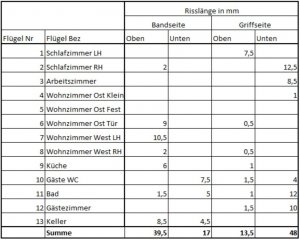

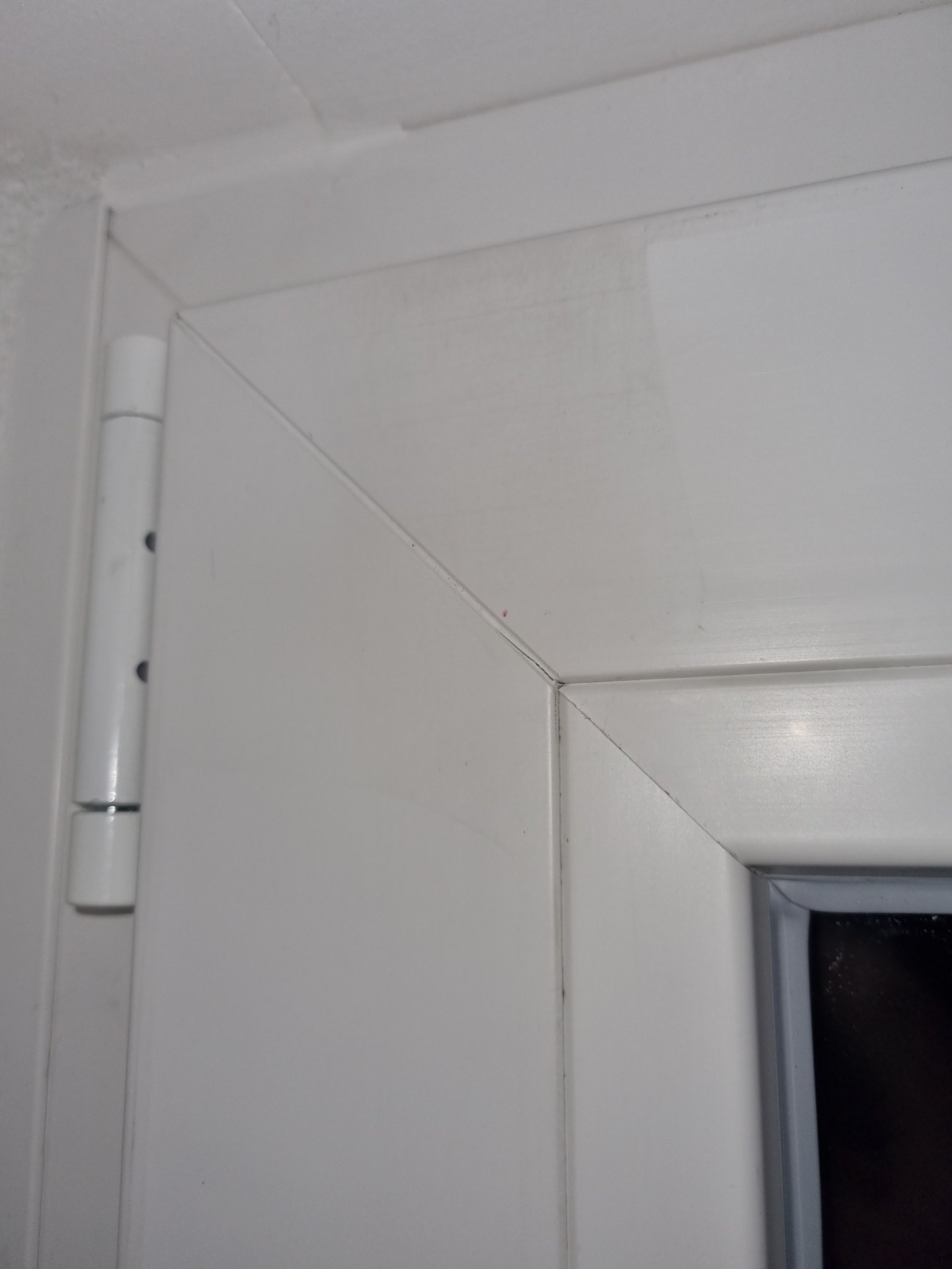

    Die Fenster wurden verglast geliefert, d.h. die Verklotzung fand im Werk statt. Was genau könnte da falsch gemacht worden sein? Zu viele Klötze / zu dicke Klötze?
    Die Risse sind nur Innen, zumindest sieht man sie nur dort. Die Fenster sind außen Anthrazit, siehe Bild.

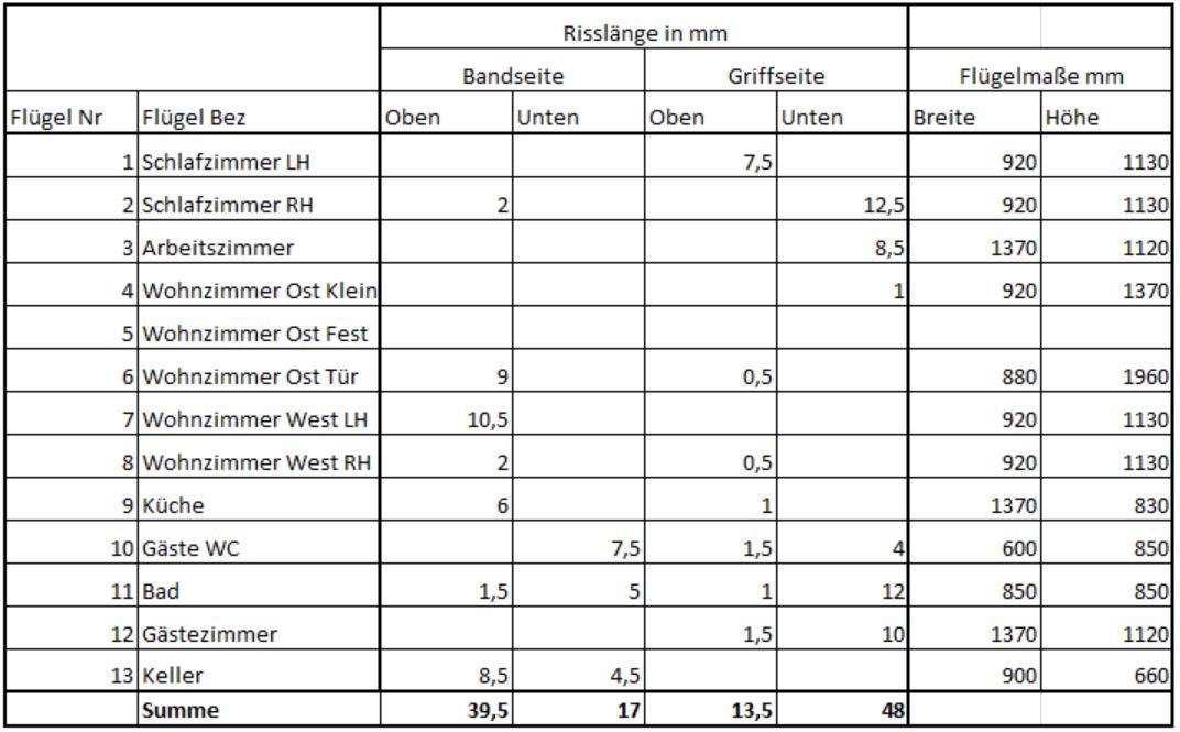

    Ich habe mal die Längen aller Risse gemessen, und in einer Tabelle dargestellt. Dabei fällt auf, dass auf der Bandseite oben und auf der Griffseite unten häufiger bzw. längere Risse auftreten.

    Glaskugel sagt 3 Fach Isolierglas mit Maximal möglicher Dicke.
    Frage wie groß sind die Flügel?
    Frage ist da Schallschutzglas drin?

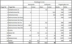

    Genau, es ist eine 3-Fach Verglasung mit einer Gesamtstärke von 40mm und einem Aufbau 4*-14A-4-14A-4*
    Ich habe die Tabelle mal um die Flügelgrößen erweitert.
    Nein, Schallschutzglas ist keins drin.

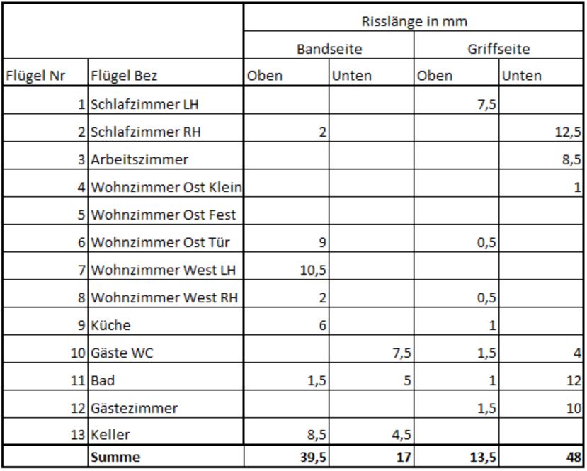

    Da Lt Tabelle ALLE Flügel betroffen sind, würde ich vorschlagen auch alle Flügel einmal neu zu machen. Da ist bei der Fertigung (verschweißen der Ecken, oder womöglich doch zu lange Glasleisten mit Gewalt reingepresst) was schief gelaufen. Das alle Flügel schlecht verklotzt worden sind kann ich mir nicht vorstellen.
    Auf Kaltschweißen würde ich mich nich einlassen.

    Das zu lange Glasleisten die Risse verursachen können, kann man sich eigentlich gar nicht so richtig vorstellen. Sollte da nicht eher die Glasleiste kaputt gehen ? Aber eben vielleicht doch möglich. Die Risse sind ja auch nur auf der Innenseite und von der Rissweite her nur sehr gering. Das Glaspaket hat eine Dicke von 40 mm. Da kann es auch gut möglich sein, dass der Typ der Glasleiste zur Dicke Glaspaket nicht passt.

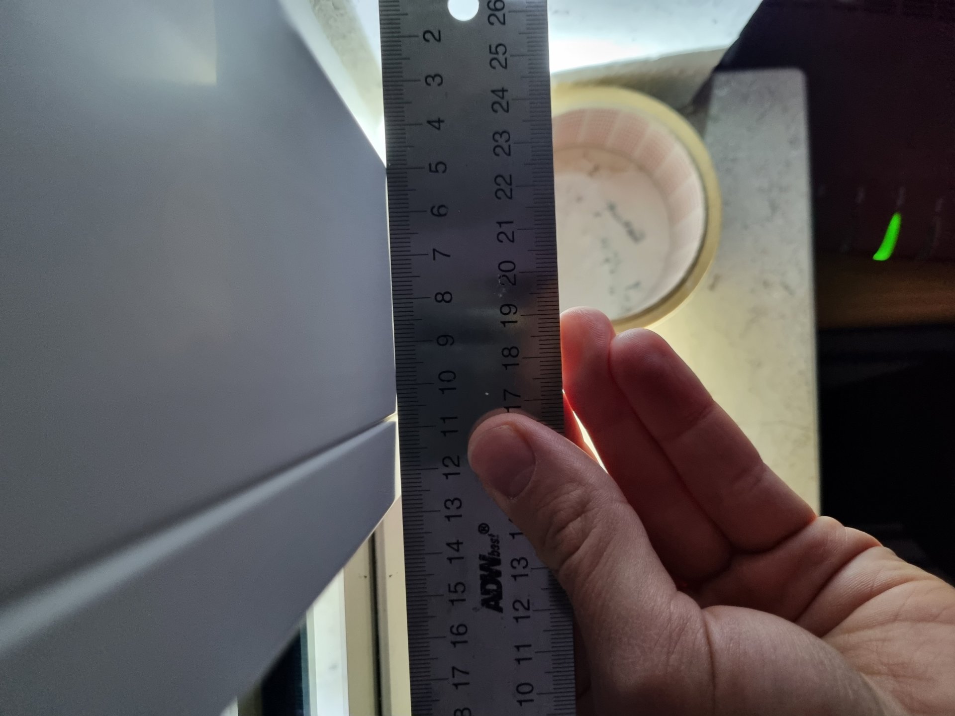

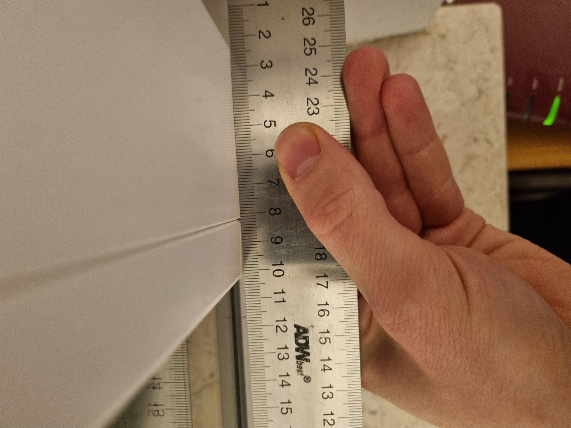

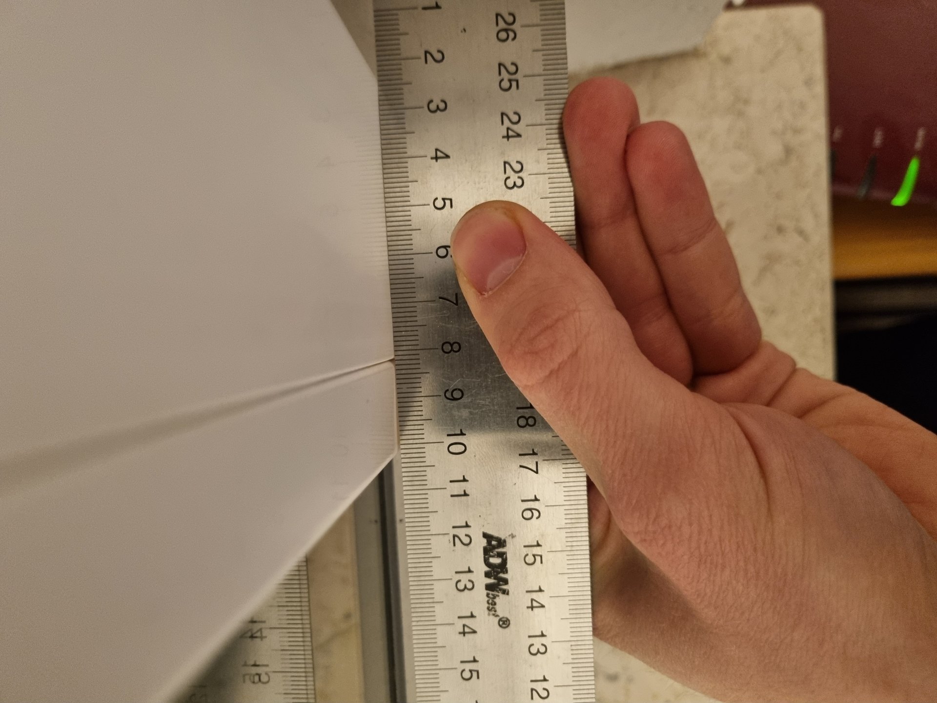

    Ich habe mal ein Lineal an den Flügelrahmen gehalten. Zwischen Lineal und Glasleiste ist ein Spalt, der zur Glasscheibe hin größer wird. Der Spalt ist an der größten Stelle ca. 0,4 - 0,8mm groß. Kann man so erkennen, ob die richtige Glasleiste eingebaut ist?

  17. profil
    profil
    09.01.2011
    2.014
    927
    Tischlermeister
    Lauterbach
    Nein

    Mögliche Ursachen für Eckenrisse in der Fensterproduktion könnten unter (vielen) anderen sein:
    • Materialfehler
    • Fehler bei der Profilextrusion, Profiltoleranzen, ...
    • Fehler bei der Dichtungsproduktion, Dichtungstoleranzen, ...
    • Fehler beim Zuschnitt der Profile... z.B. Winkel...
    • Fehler beim Schweißen z.B. Maschineeinstellungen, Zugluft, ...
    • Feher beim Eckenputzen (Entfernen von "Schweißraupen")...
    • Fehler beim Isolierglas z.B. Sollstärke +/- 2mm erlaubt nach Isolierglas Norm... nicht erlaubt nach Kunststofffenster Hersteller Systemvorgaben...
    • Fehler beim Verklotzten wie z.B. Position, Anzahl breite, Dicke, ...
    • Fehler beim Glasleisten zuschnitt z.B. Winkel, Rückschnitt, Längenzugabe je nach Fenstergröße, ...
    • Fehler beim Einschlagen der Glasleisten z.B. Unerfahrene Mitarbeiter in der Produktion Schlagen mit dem Hammer zu hart zu (Dynamische Lasten) = Damit bekommt man jedes Profil zu Reißen...

    vor vielen Jahren gab es mal eine Versuchsreihe (Veröffentlichung).... Je nach Glasleisten Überlänge und Fenstergröße können an der Ecke 500Kg überdruck entstehen. Leider finde ich den Beitrag (noch?) nicht.
    Hinzu kommt noch die unvermeidbare Dynamische Punktlast, die beim Einschlagen der Glasleisten mit dem Schonhammer immer entsteht.

  20. #20 Tilo, 04.03.2023
    Tilo
    Tilo
    15.10.2022
    1.670
    531
    Dipl.- Bauingenieur
    Dresden
    Hallo
    Meistens stecken die Monteure
    die Glasleiste ja erst in die beide Ecken ein und schlagen dann in der Mitte die Leiste in die Halterung.
    Fotografier doch mal:
    - die Glasleiste
    - den Eckbereich zweier Glasleisten
    - wie die Glasleiste am Glas anliegt
