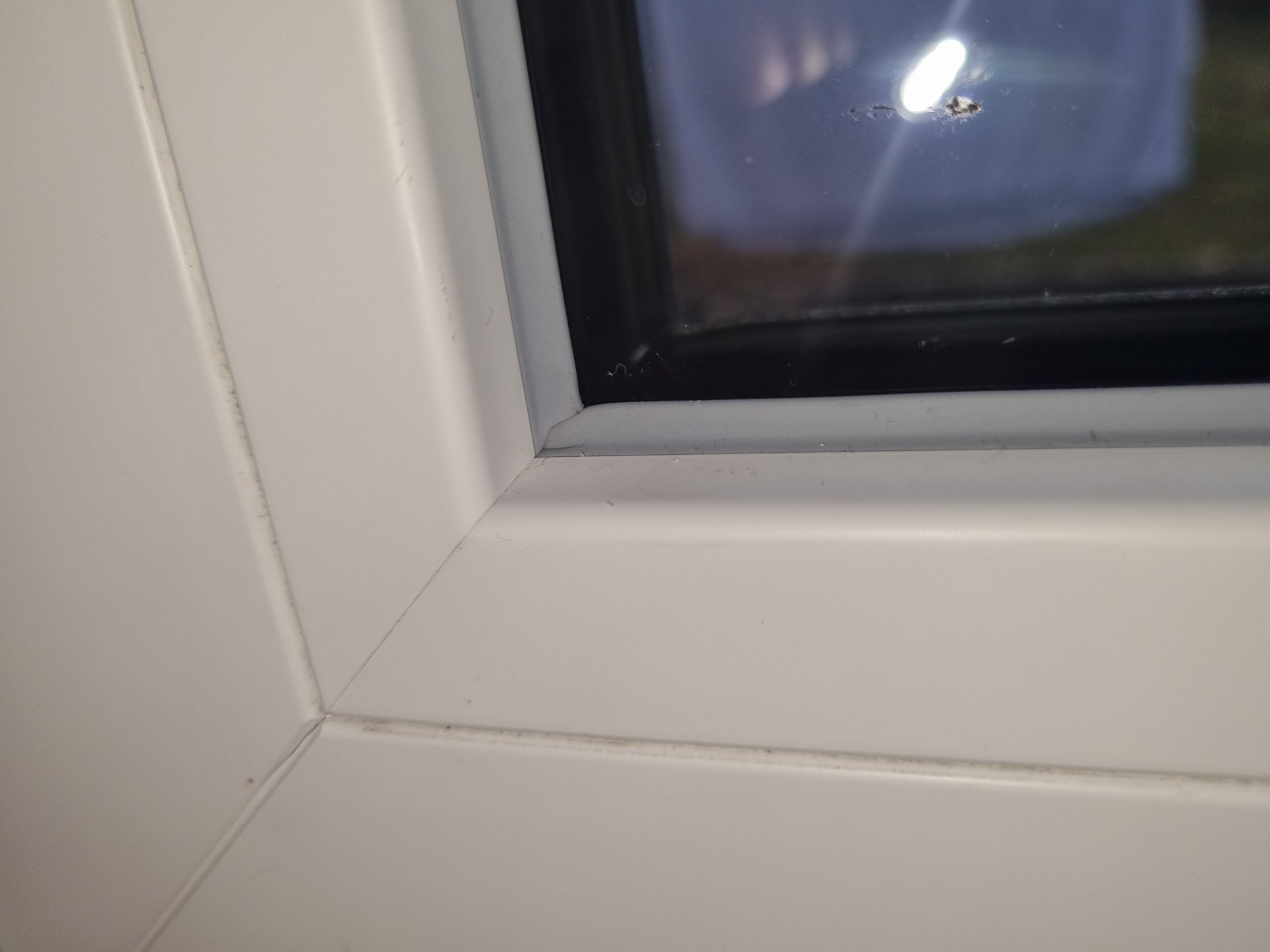

    Die Glasleiste wurden ja bei meinen Fenstern im Werk montiert, beim Einbau ist mir an einem Fenster aufgefallen, dass die Glasleiste in der Mitte etwas hochstand. Als ich den Monteur darauf hinwies, schlug er mit dem Schonhammer kräftig auf die Leiste, bis sie wieder drin war. Interessanterweise sind ausgerechnet bei dieser Glasleiste rechts und links keine Risse im Rahmen.
  3. #23 Peter Schwarz, 04.03.2023
    Peter Schwarz
    Peter Schwarz
    02.03.2023
    14

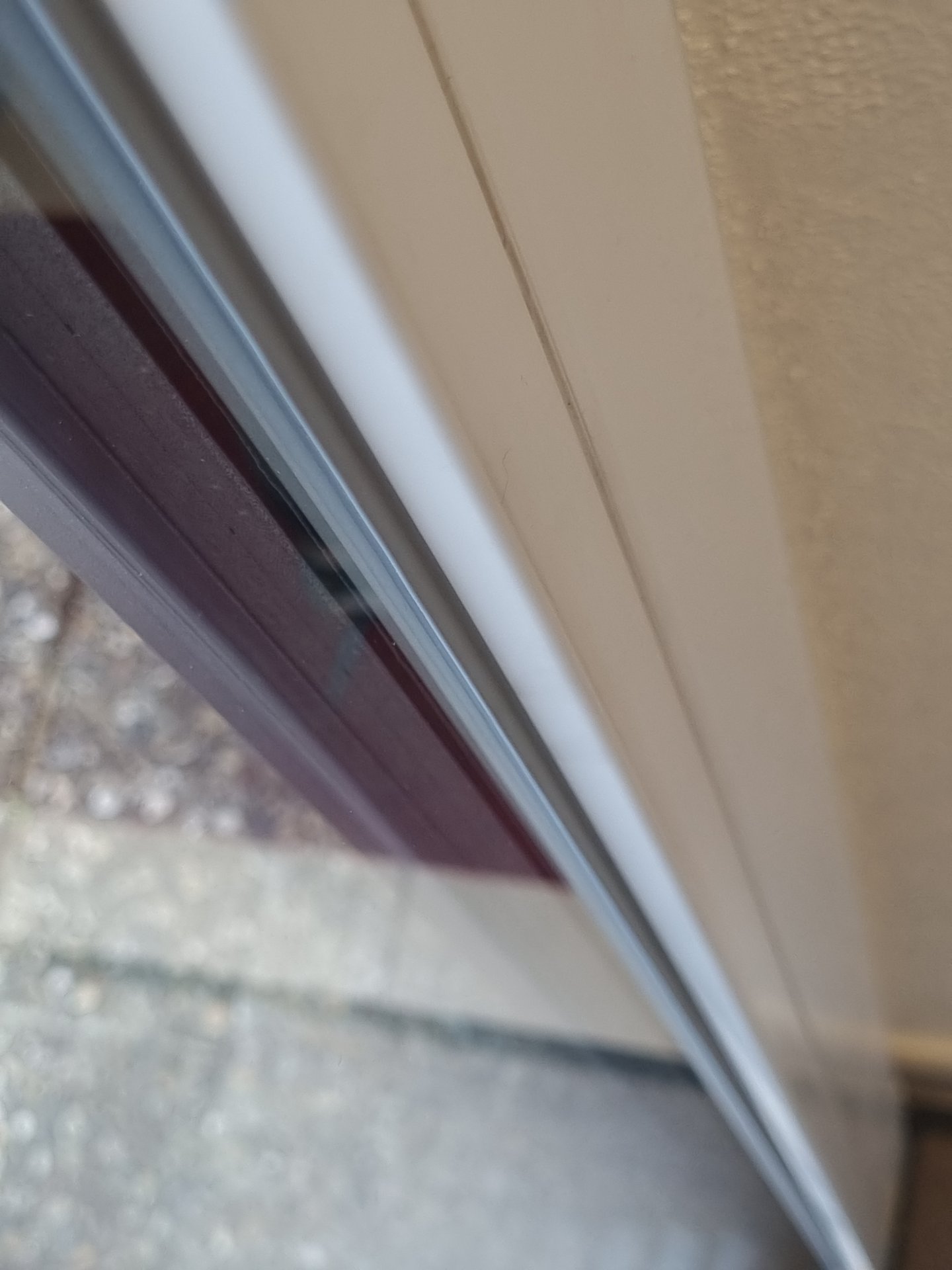

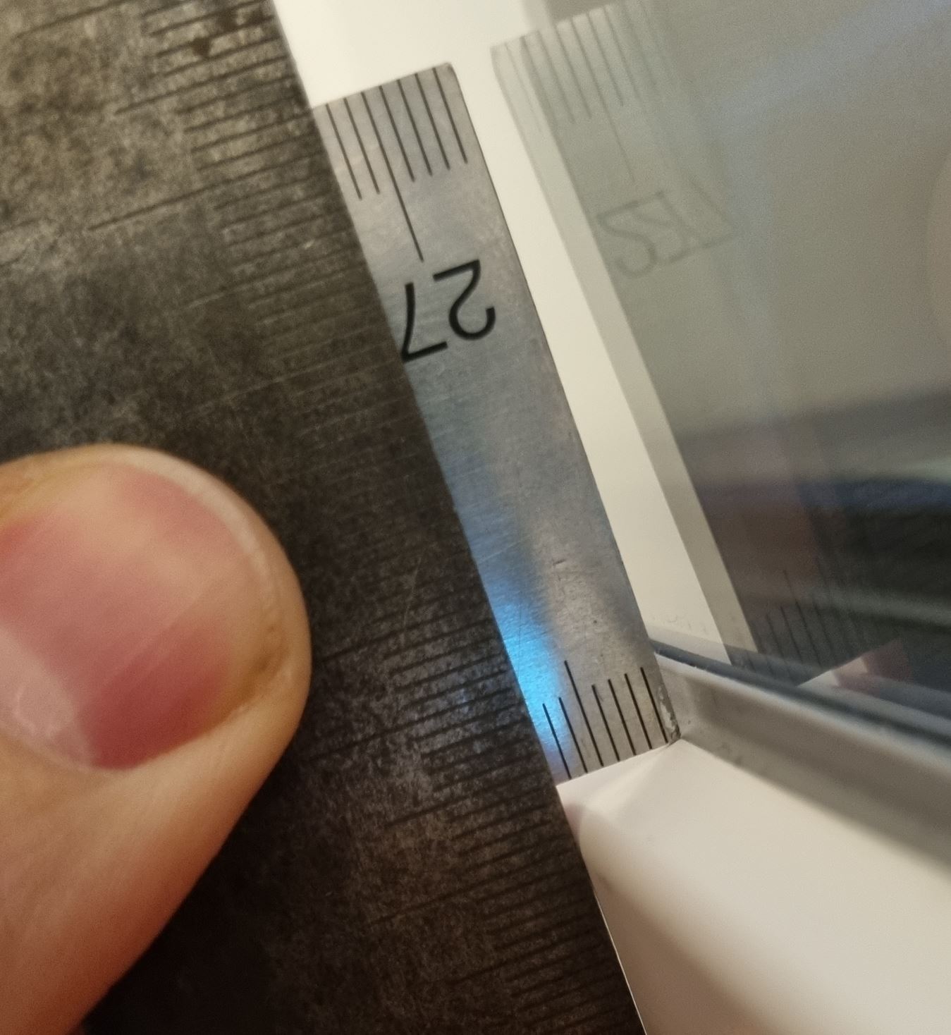

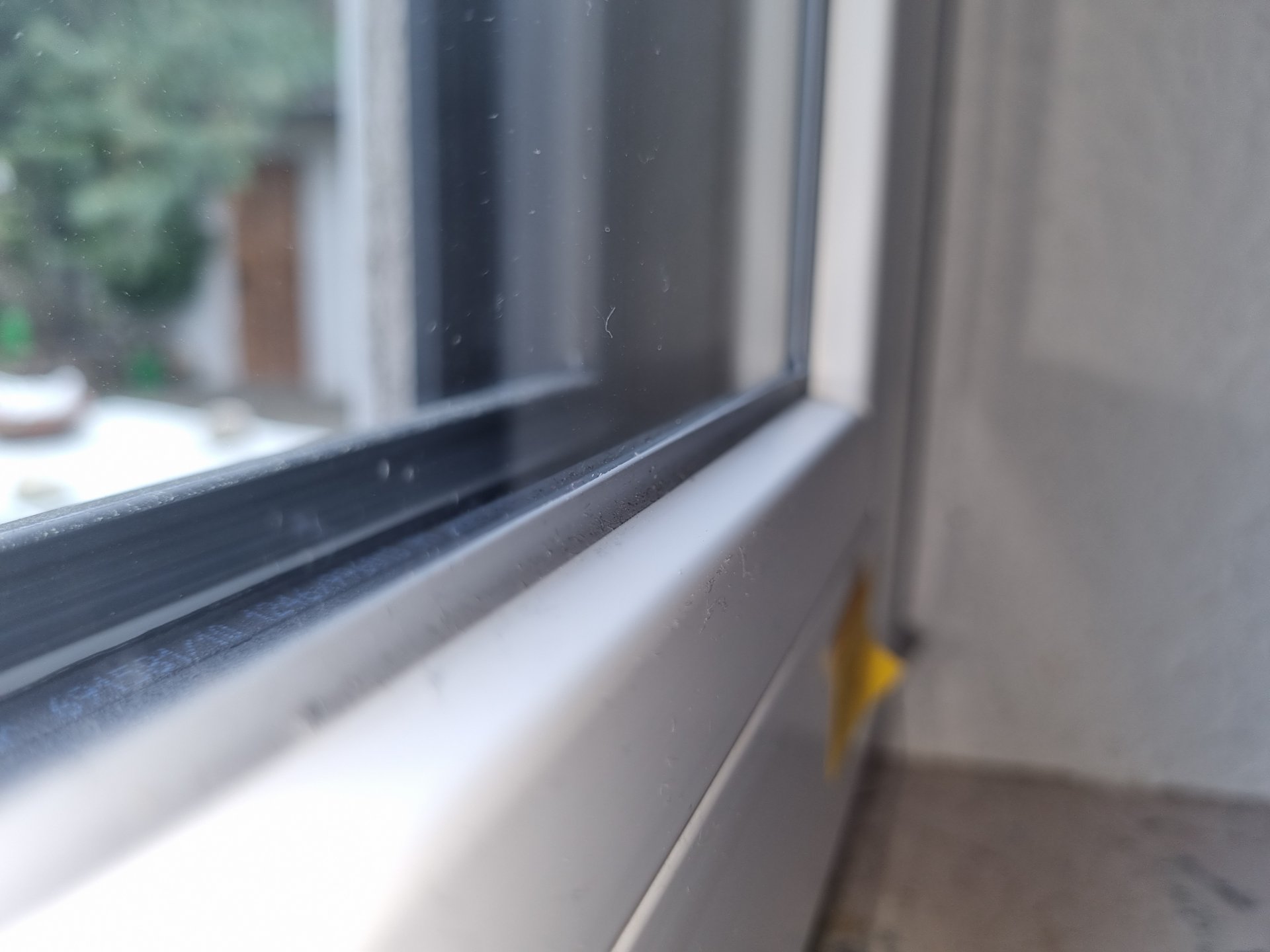

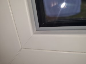

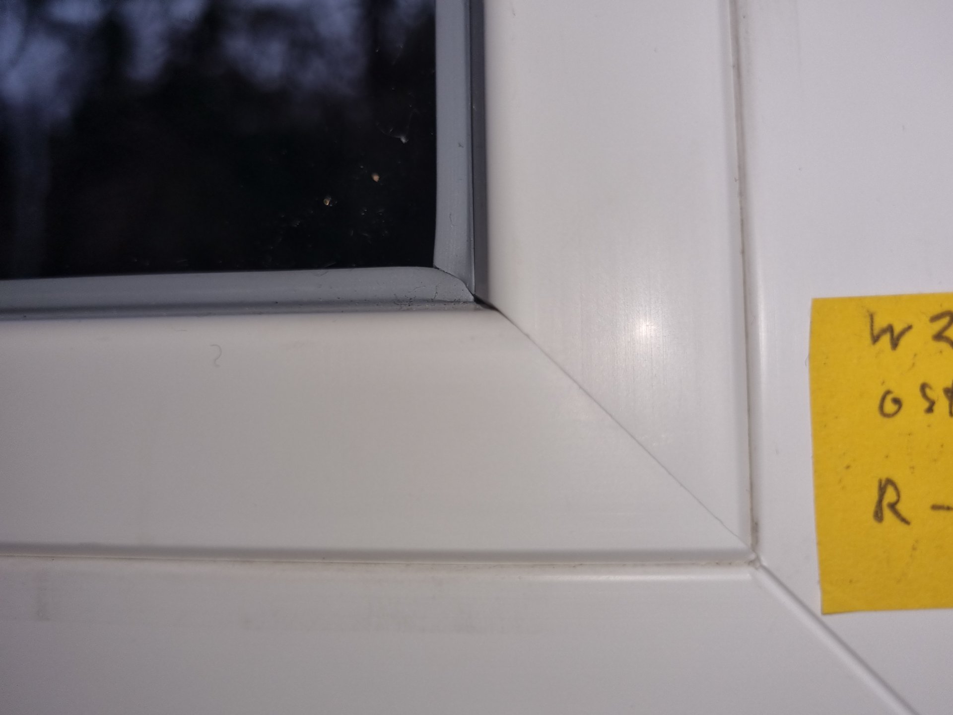

    Im Eckbereich der Glasleisten konnte ich 2 Arten von Stößen feststellen:
    - die beiden Glasleisten sitzen passgenau auf Gehrung
    - die Glasleisten haben minimal Versatz (bis zu 1mm)
    Glasleiste an Glas 2.jpg Glasleiste an Glas.jpg Glasleiste.jpg Glasleistenecke mit Versatz.jpg Glasleistenecke ohne Versatz.jpg

    Hallo
    Die Dichtungsgummies der Glasleisten liegen mir irgendwie viel zu hoch am Glas an. Das ist mit bei den Fotos von gestern auch schon aufgefallen. So in die Richtung Leisten für ein schmaleres Glaspaket eingebaut.

    Glaskugel sagt seit #1 Glasleisten sind (Wahrscheinlich) zu lang... ob das so ist, werden wir mit noch so vielen Fotos nicht Rausbekommen.
    Bei Eckenbrüchen/rissen gibt´s so viele mögliche Ursachen bzw. Faktoren...:cool:dass die Ursache(n) (oft) nicht (zweifelsfrei) zu ermitteln ist/sind.

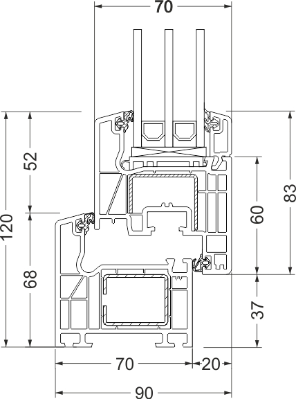

    Sehe ich nicht so... auf deiner Zeichnung ist die falsche Glasleiste/Dichtung (Meine Glaskugel sagt ist eine alte Zeichnungsversion für 36mm ..,)

    Ich habe mal mit dem Lineal auf der Zeichnung nachgemessen: Das Glaspaket ist 36mm stark und die Glasleiste 11mm breit. Rechnerisch müsste demnach bei einem 40mm Glaspaket die Glasleiste 7mm breit sein, damit die Situation der Dichtungsgummis genauso ist wie auf der Zeichnung.
    Bei mir sind wohl 8mm breite Glasleisten verbaut, sodass 1mm weniger Raum für die Dichtungsgummis bleibt.

    Vergiss die alte Zeichnung aus dem Internet, so machen die Glasleistendichtungen nicht mehr...
    Schüco hat vorgaben was wie einzubauen ist.

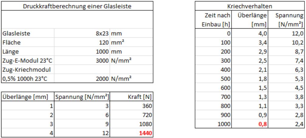

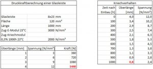

    Ich hab mal etwas rumgerechnet. Dabei bin ich zu folgenden Schlüssen gekommen:
    - Eine 4mm zu lange Glasleiste drückt mit etwa 140kg auf den Flügelrahmen.
    - Aufgrund der Kriecheigenschaften des PVC wird die unter druck stehende Glasleiste mit der Zeit kürzer und ist nach 1000h nur noch 0,8mm zu lang.
    - Die vormals zu langen Glasleisten sind jetzt nicht mehr nachweisbar und würden beim Ausbau keinerlei Auffälligkeiten zeigen.
  16. profil
    profil
    09.01.2011
    2.014
    927
    Tischlermeister
    Lauterbach
    Nein das stimmt so nicht... Ich werde nicht im Detail erklären was falsch ist.
    Nur so viel, Glasleisten werden je nach Länge Typ Form der Glasleisten von genau passend bis zu einigen mm Überlänge geschnitten.
    Eine Glasleiste von 1000mm Länge hat je nach Typ/Einbau Position/Einbau Reihenfolge/... von 0mm bis maximal ca.1-2 mm Überlänge.
    Wenn die Glasleisten (auch nach vielen Jahren) z.B. zum Wechseln einer Isolierglasscheibe ausgebaut und wieder eingebaut werden hat die Glasleiste immer noch eine Passende Länge/ Überlänge. Natürlich vorausgesetzt es werden/wurden keine Fehler z.B. beim Aus und Wiedereinbau der Glaslesiten, bei der PVC-Rezeptur, Extrusion und zuschnitt gemacht...
    Wäre ja schlimm, wenn die Glasleisten so währen wie von Dir vermutet...
