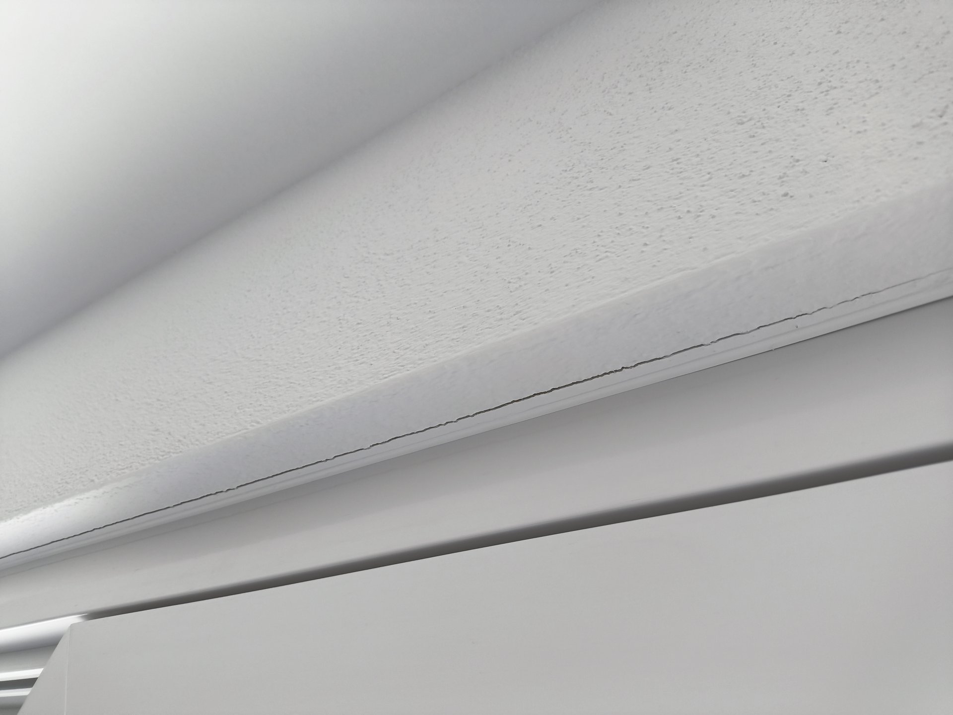

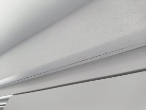

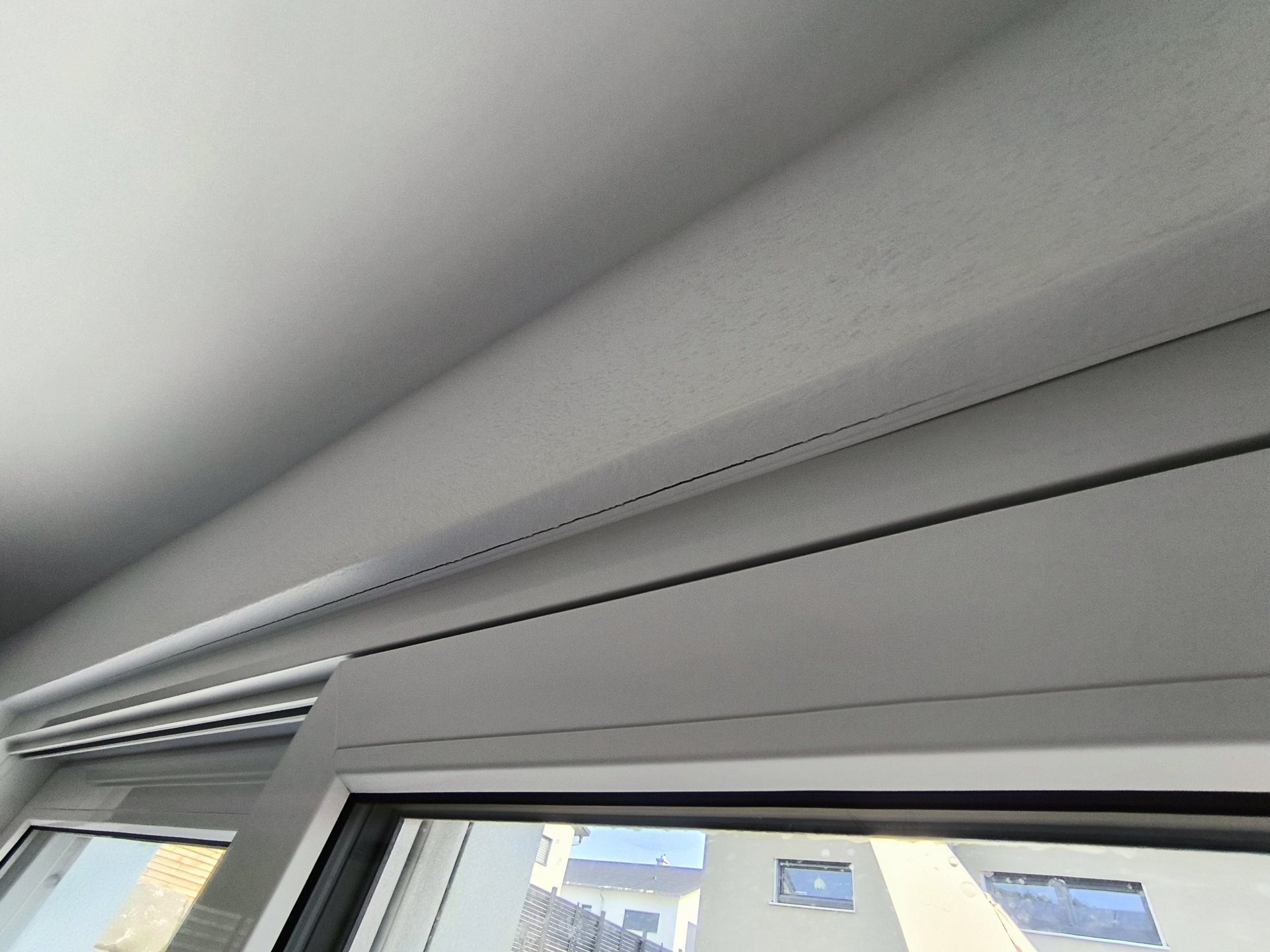

    Hi,
    unser Neubau steht nun mittlerweile 2 Jahre (Massivhaus).
    Nun habe ich an der Laibung von unserer Schiebetüre (Südseite) einen breiten Riss entdeckt; ca. 2mm.
    Ist sowas tolerierbar, bzw. woher kommt sowas? Ist das ein Mangel, den der Gipser beheben muss?

    Das ist ein Mangel, nur ob beim Türbauer oder Putzer verrät der Riss nicht.

    Bei Großen Hebeschiebetüren aus Kunststoff oder Aluminium gibt es immer unvermeidliche Temperatur bedingte Längenänderungen = Bewegungen in der Fuge.
    Material Durchbiegungen von z.B. Beton Decken bei Großen Spanweiten sind zu berücksichtigen und nicht zu unterschätzen!
    Weitere Infos siehe Planus Befestigungssystem für HST | SFS
    Grundregel: Putz darf nicht am Rahmen haften sonst gibt´s Risse.
    Putzleisten die nicht auf den Rahmen Geklebt/Befestigt sind eine nach wie vor eine gebräuchliche Lösung um Putz Risse zu verhindern.
    "Früher" wurde ein "Kellen schnitt" gemacht damit der Putz nicht am Rahmen haftet das ist aber aus der Mode.
    Das Foto deutet darauf hin das für Große Kunststoff Hebeschiebetüren ungeeignete Anputz leisten Fest Aufgeklebt wurden die Unvermeidlichen "Bewegungen" in der Fuge nicht ausreichend kompensieren....

    so gerade und kontrolliert, wie der Riss verläuft, trennen sich hier zwei unterschiedliche Materialien die überputzt wurden
