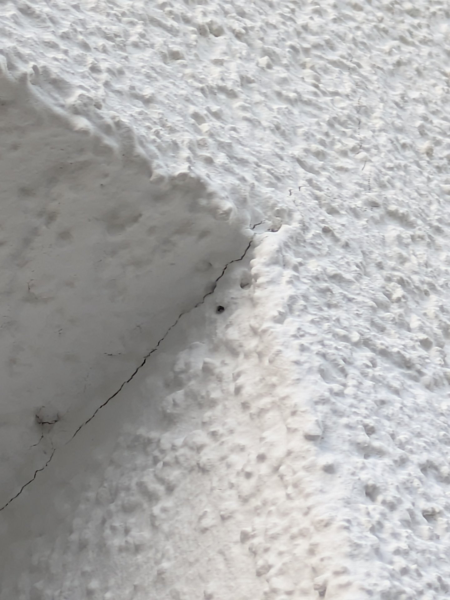

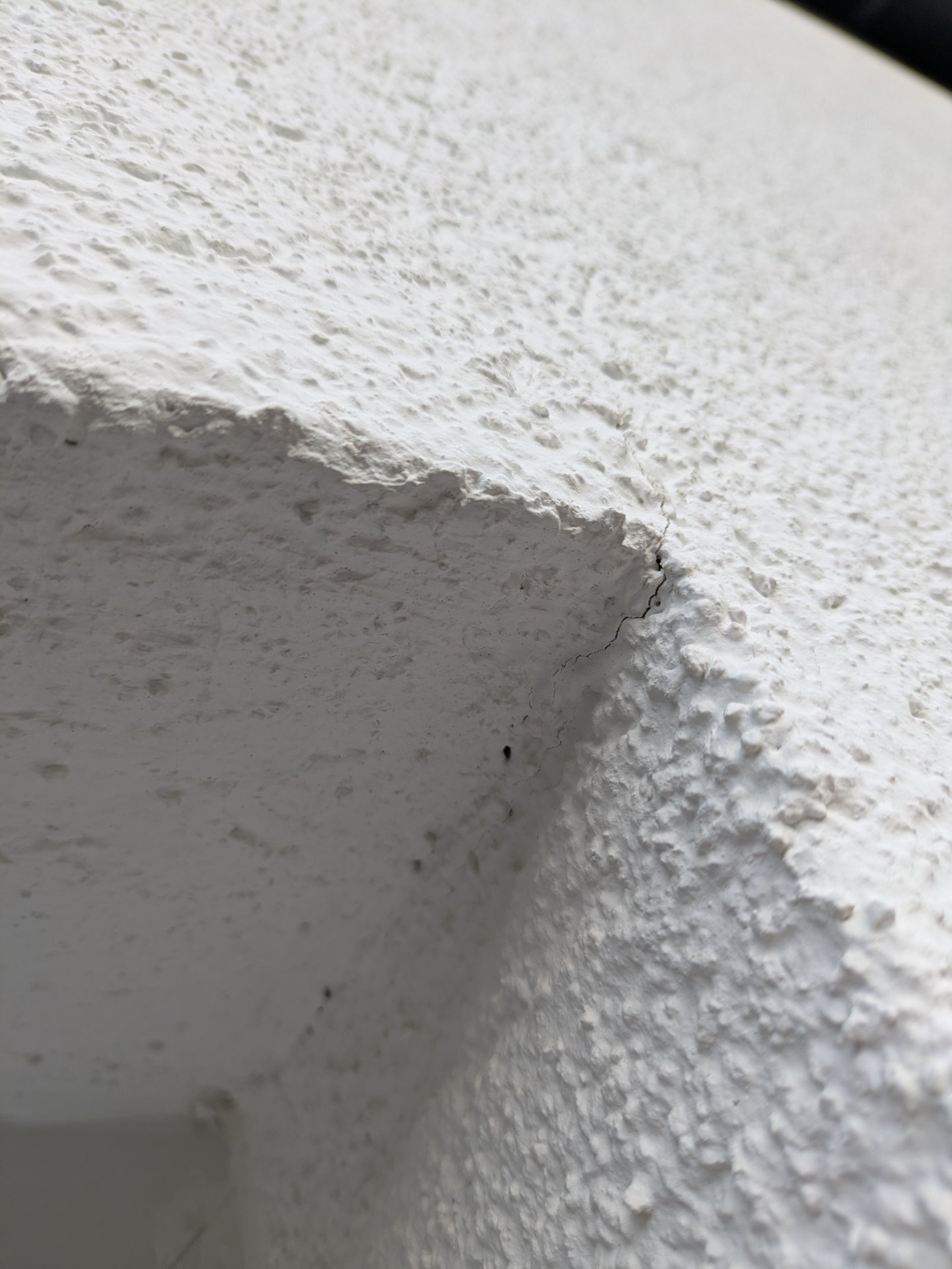

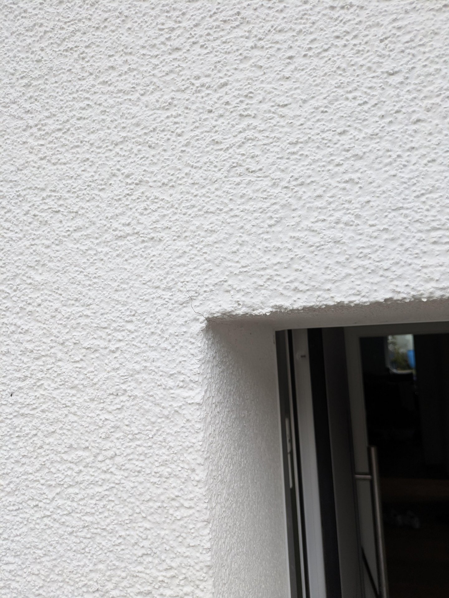

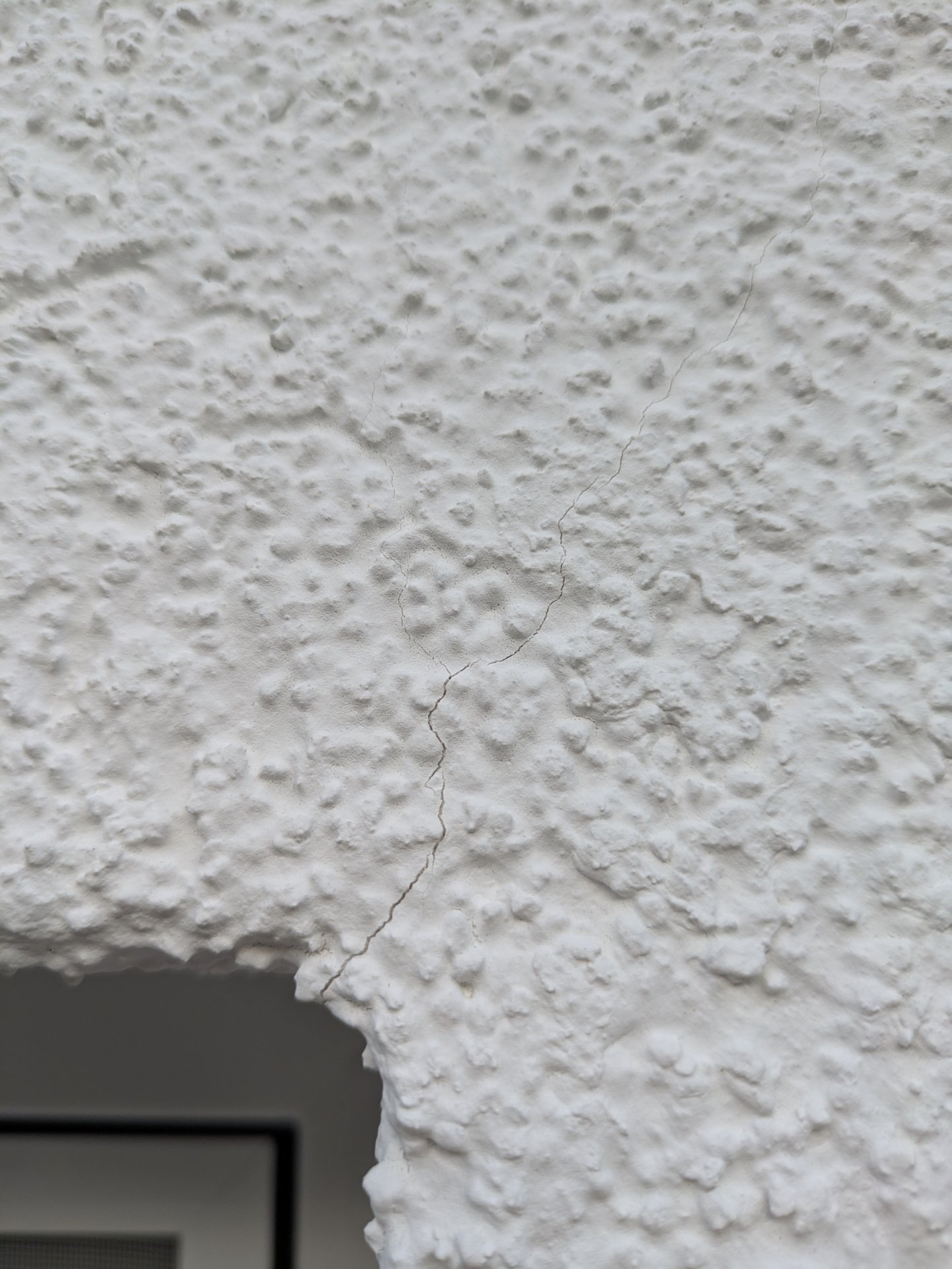

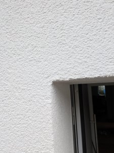

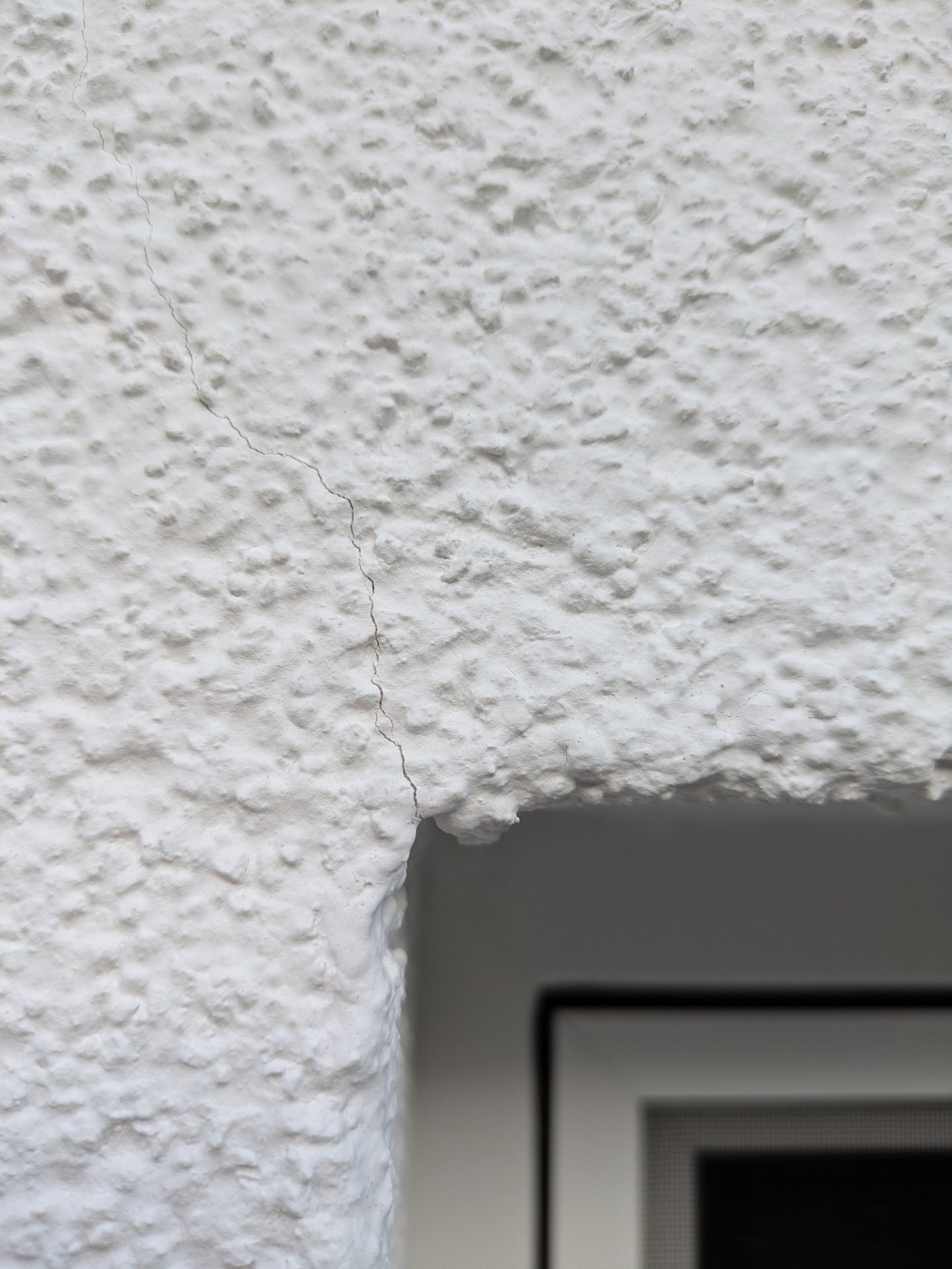

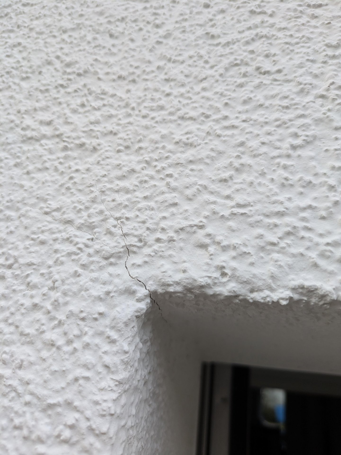

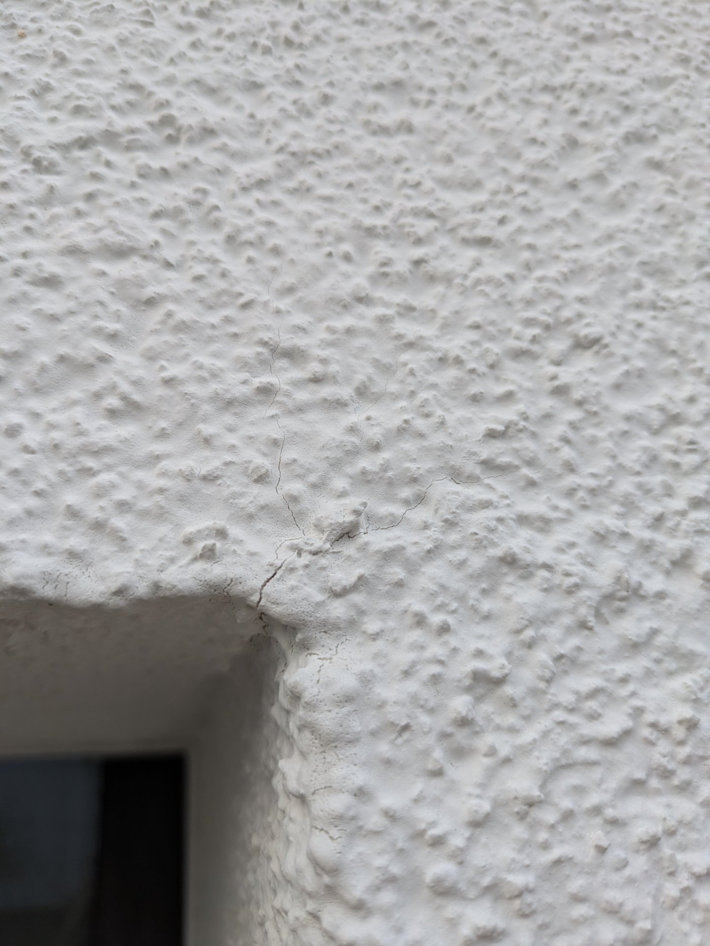

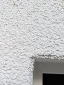

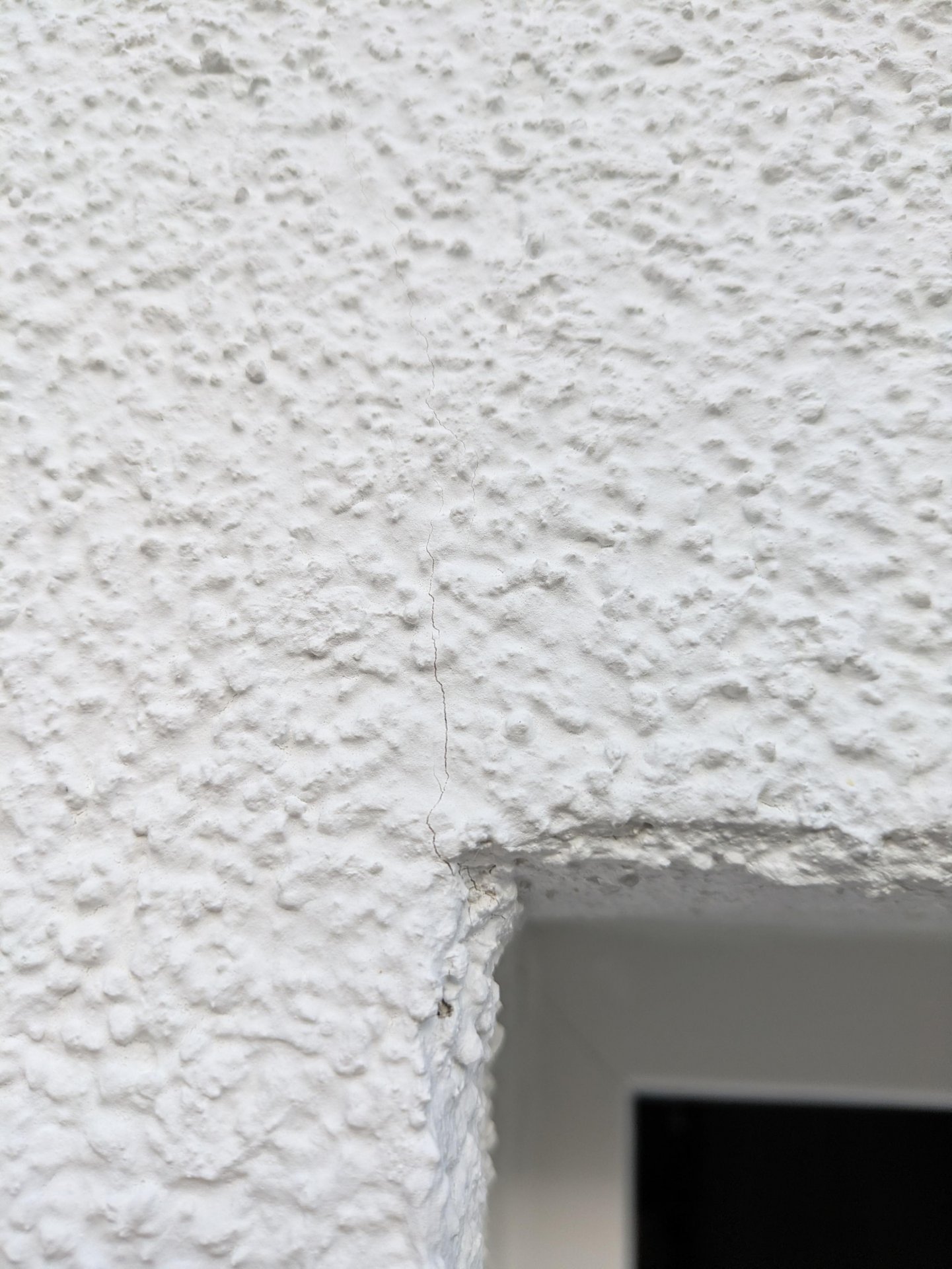

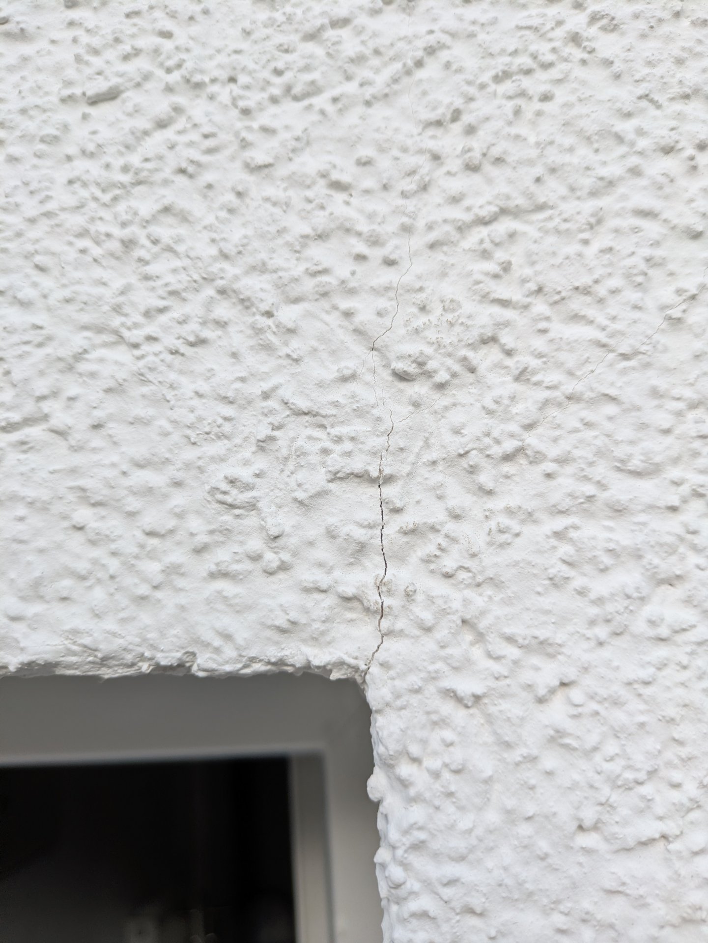

    ende letzten Jahres wurde unser Haus mit 18cm WDVS gedämmt. Ich habe gesehen, dass, an allen Ecken oben und bei den Fensterbänken zusätzliche Diagonalarmierung eingebracht wurde. Wie genau es ausgeführt wurde kann ich leider nicht mehr sagen und Bilder habe ich von diesem Schritt leider keine gemacht.
    Jetzt, da es wärmer geworden ist, sind mir an einigen Fenster und der Haustür diese leichten Risse in den Ecken aufgefallen. An den Alufensterbänken ist aber nichts eingerissen. Der Chef der ausführenden Firma hat mitsamt eines Außendienstlers von Caparol (System Hersteller) diese Risse begutachtet.
    Mir wurde gesagt, dass diese Risse üblich sein und kein Grund zur Besorgnis sind. Diese Aussage wollte ich schriftlich haben.
    Hier die Aussage von Caparol:
    Schwundrissbildung in Beschichtungen
    An Ihrem Objekt wurden Schwundrisse in der Beschichtung festgestellt.
    Diese Schwundrisse können entstehen, wenn strukturierte Putzflächen überstrichen werden. In den Vertiefungen der Putzstruktur bleibt beim Rollen naturgemäß mehr Farbe liegen. In Witterungsabhängigkeit (Temperatur, Wind) trocknet die Oberfläche des Anstriches schneller ab als in den Vertiefungen, wodurch es dort zu der feinen Rissbildung kommen kann.
    Da sich diese Risse nur in den Anstrichoberflächen befinden, wird die Funktionsfähigkeit, das heißt Schlagregendichtigkeit, Wetterbeständigkeit und Haltbarkeit des Anstriches in keiner Weise beeinträchtigt. Der Anstrich ist voll funktionsfähig und es kann nicht von einem Mangel gesprochen werden, da die feinen
    Risse (Rissbreite < 0,2 mm) feuchtetechnisch unbedenklich und unter gebrauchsüblichen Bedingungen (Abstand, Blickpunkt) nicht erkennbar sind. Diese Aussage steht im Einklang mit dem WTA-Merkblatt Nr. 2-4 Ausgabe 8.2008/D „Beurteilung und Instandsetzung gerissener Putze und Fassaden“ der Wissenschaftlich Technischen Arbeitsgemeinschaft für Bauwerkerhaltung und Denkmalpflege e.V. bzw. dem BFS-Merkblatt Nr. 9 „Beschichtung auf mineralischem Außenputz“ des Bundesausschuss Farbe und Sachwertschutz.
    Das bedeutet, dass diese Risse keinen Qualitätsmangel darstellen. Die Funktionstüchtigkeit des Anstriches bleibt voll erhalten.
    Anbei ein paar Bilder der Risse:
    2MIaSjT.jpg B0mxR2p.jpg D90QRlD.jpg eZUb4u9.jpg jfeQxKp.jpg luWmWes.jpg OYlBiNN.jpg sSGDHiz.jpg XS1wyuY.jpg
    Vielleicht bin ich blind. Aber für mich sieht das nicht so aus als wäre nur die Farbschicht gerissen.
    Was meint Ihr dazu?
    Sollten in der nahen Zukunft größere Schäden an genau diesen Stellen auftreten, dann hat sich Caparol mit Ihrer Aussage ja selber ins Bein geschossen.

    Ich bin ja nur penibler (Ex)-Bauherr und Eigenheimbesitzer und kein WDVS/Putzprofi, aber nur oberflächliche Risse sehe ich da auch nicht.
    Hinzu kommt, dass die Kanten c-Klasse-mäßig ausgeführt wurden.
    @Netzer kann das sicher fachmännisch bewerten.

    wurde denn im Armierungsputz zusätzliche Diagonalarmierung eingebaut?

    Dann bleibt mir nur die Frage nach einer T- oder Kreuzfuge der Dämmblöcke im Fenstereck

    Kreuzfuge nein. T-Fuge ja. Diese T-Fuge ist aber von Caparol freigegeben.

    Wenn Caparol in seinen hauseigenen Verarbeitungsrichtlinien solche Fugen in Abweichung von den allgemein anerkannten Regeln der Technik zulässt, dann wird es echt schwer. Ein Grund, warum ich zukünftig jedem Verarbeiter von Caparol nur abraten könnte, weil er dann bei Rissen in Fensterecken vom Hersteller immer allein gelassen wird.
    Die Formulierung
    "kann man machen - besser wäre aber ein L-Zuschnitt"
    sagt schon einiges!
    Das heißt doch für den Handwerker so viel wie:
    "Mach was du willst, aber komm nicht zu uns, wenn es schief geht!" :mauer.
    Andere Hersteller verbieten jegliche Fugen im Fenstereck. Zu Recht!
