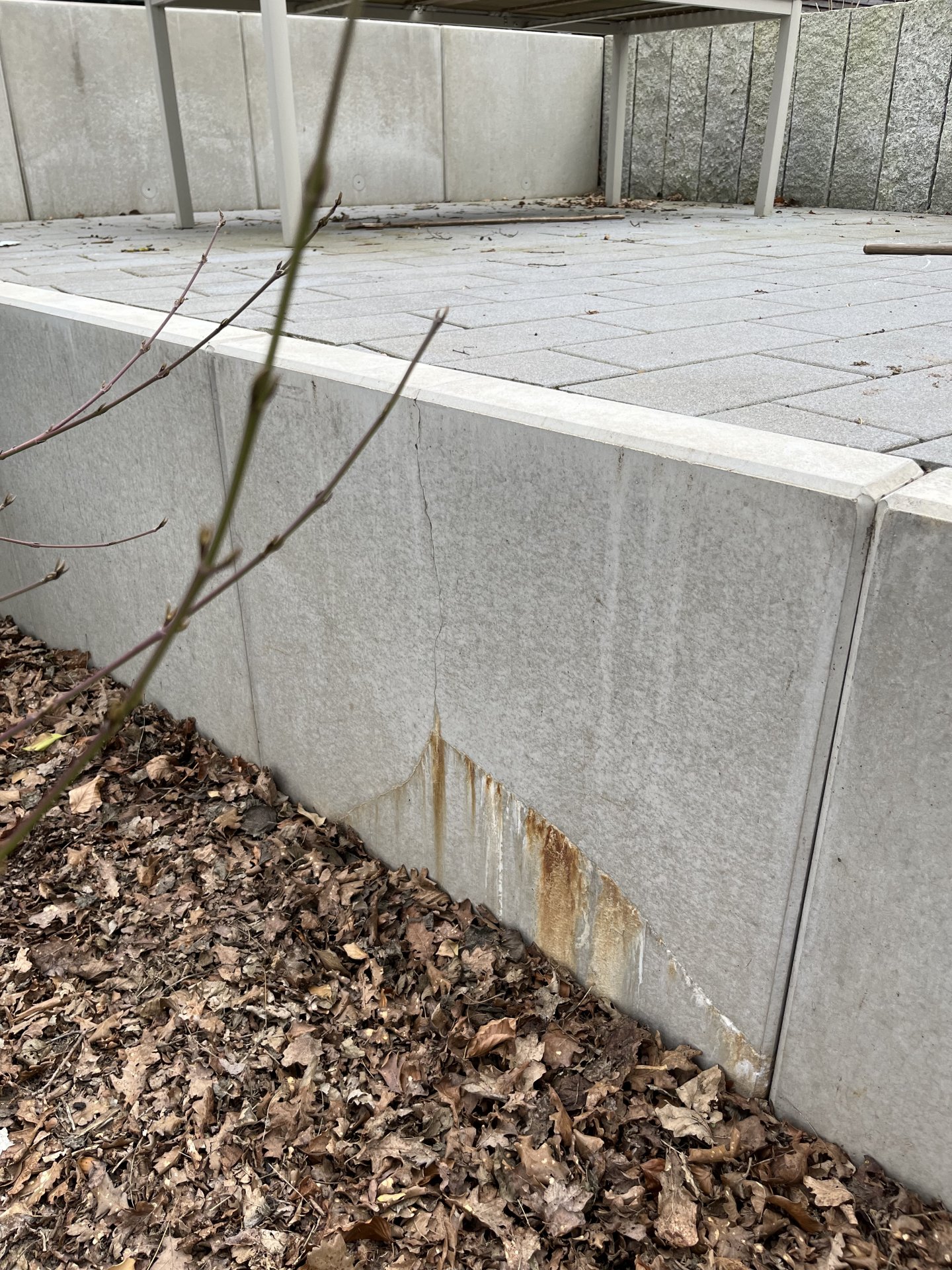

    Leider bin ich bei folgender Angelegenheit absoluter Laie und wäre daher dankbar um fachkundige Einschätzung:
    In einem unserer vor zwei Jahren gesetzten L-Steine (1,50m Höhe, 1m Breite) sind kleinere Risse auf der freien Rückseite zu sehen. Über den Winter haben sich auch Verfärbungen und Ablagerungen rund um die Risse gebildet (siehe Bild).
    Wie ist das zu bewerten? Muss man hier aktiv werden? Und wenn ja, welche Maßnahmen sind hier erfolgsversprechend?
    Danke schon mal für Eure Hilfe.

    der Winkelstein ist einfach mal gerissen / gebrochen. Der kann z.B. beim Transport oder Einbau beschädigt worden sein.
    Jetzt dringt von hinten Feuchtigkeit ein und vorne wieder als Kalk und Rost der Bewehrung aus. Das wird über die Zeit noch optisch schlimmer werden und könnte im vollständigen Bruch des Steines nach vorhergehenden Abplatzungen in ein paar Jahren enden.
    Den ausführenden Unternehmer kontaktieren!

    D.h. der L Stein muss ausgetauscht werden oder bestünde noch die Chance, dass er auf beiden (!) Seiten behandelt/versiegelt werden könnte?
    Ich frage deshalb, da der Austausch des Steins aufgrund der Lage auf dem Grundstück mit erheblichen Aufwand verbunden wäre.

    Es ist immer ein "Aufwand" etwas mittendrin zu reparieren. Natürlich könnte man die Steine von hinten verstärken aber der Riss wird immer bleiben. Von Vorne könnte man noch eine Wand ziehen aber ob das weniger Ärger bedeutet ?

    Die Rostfahnen lassen darauf schließen, dass der senkrechte Schenkel komplett durchgerissen ist und der Riss wasserwegig ist. Die Betonteile oberhalb der Bruchlinie hängen z. Z. nur noch an der Bewehrungsmatte des Betonteils. Wie vergammelt diese Eisen im Innern des Steins sind können wir alle nur raten. Niemand weiß ob und wie lange diese Eisen noch halten.
    Natürlich kann man den Winkelstein terrassenseitig komplett ausgraben und dann die Terrassenseite rissüberbrückend abdichten.
    Die Risssanierung an der frei bewitterten Außenfläche ist reine Betonkosmetik.
    Grundvoraussetzung für diese (m.M.n. sinnlose) Aktion:
    Die Risse sind nur im senkrechten Schenkel des Winkelsteins und nicht auch in der waagerechten Fläche.
    Die Frage ist:
    Wenn du den ganzen Stein sowieso schon ausgebuddelt hast, um ihn einer kompletten Sichtkontrolle zu unterziehen und dann zu sanieren - wäre dann die Erneuerung wirklich so viel schwieriger oder teurer?

    Der Aufwand im Austausch liegt vor allem darin, dass ein Zugang nur über einen ca. 15 Meter Kran möglich sein wird. Daher die Frage nach Alternativen.
    Aber wie ihr schon schreibt, wäre wohl alles andere als ein Austausch Quatsch.

    kurzes Update: Nach erstem Telefonat schlägt der GaLaBau eine Rissverpressung vor. Laut seiner Aussage wäre das eine etablierte und sichere Lösung. Er schlägt es natürlich auch deshalb vor, da er den schweren Mauerstein tatsächlich ansonsten mittels eines 15 Meter Krans austauschen müsste.
    Wie ist Eure Einschätzung zur Rissverpressung?

    der Riss bleibt sichtbar. Du zahlst für ganze Steine und nicht für gebrochene

    Ein "geklebter" Stein ist kein ganzer Stein. Was nützt es Dir, wenn der Riss in ein paar Jahren wieder auf geht ? Der Oberflächenspachtel abfällt ? Die repariert Stelle einfach nur anders verschmutzt und dadurch auffällig wird ?
    Bestehe auf einen Austausch... Du wirst Dich später sonst noch ärgern. Eventuell kann auch ein kleiner Radlader über die Hecke gehoben werden, ein Zaunfeld rausgenommen werden... es gibt viele Möglichkeiten. Wie der neue Stein dahin kommt muss nicht Dein Problem sein.

    Austausch ist die einzig fachgerechte Mängelbeseitigung eines solchen Totalschadens!
