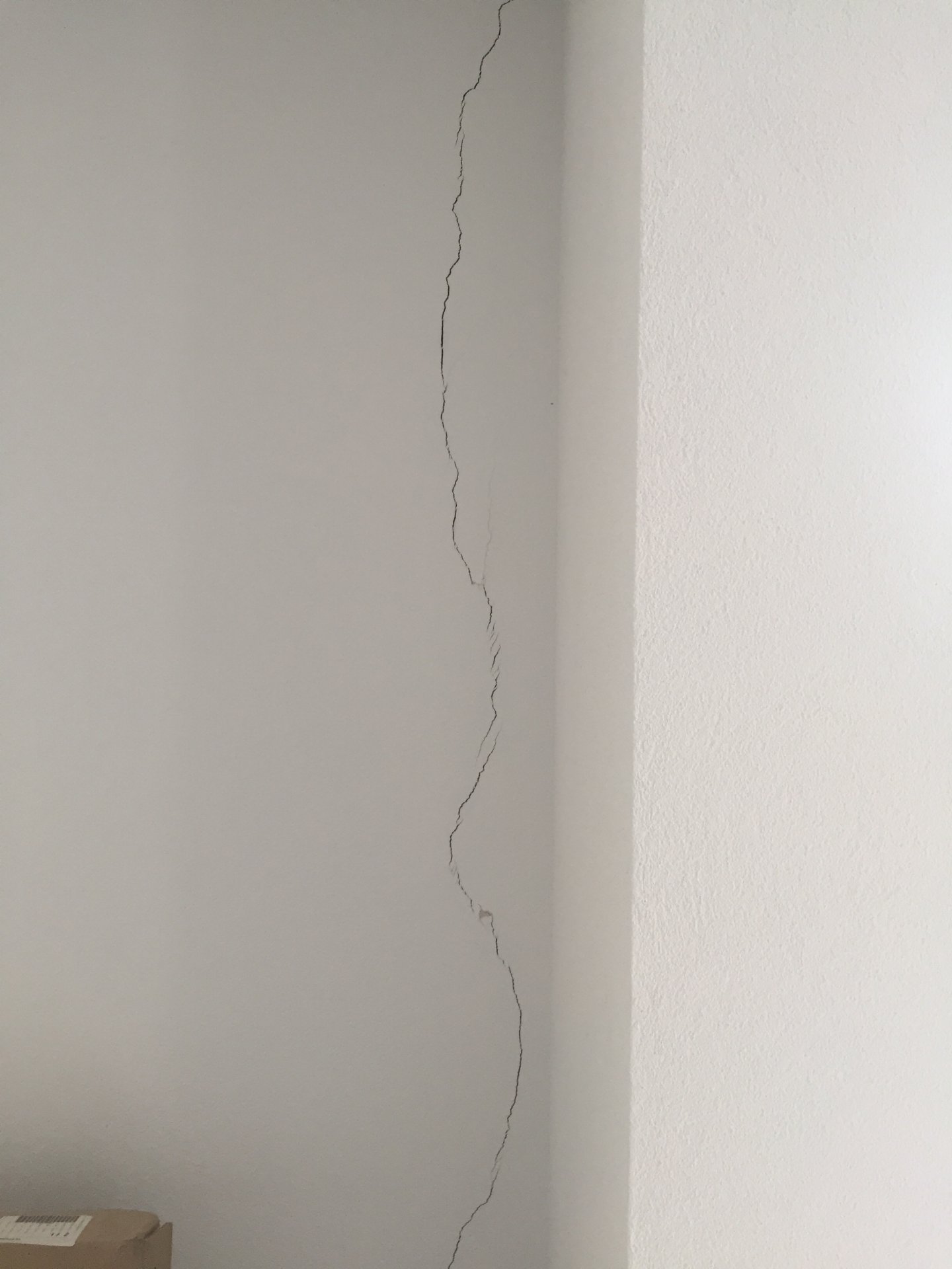

    C118F658-F4B0-43A0-8801-FC9167CAB3DD.jpeg 8FCEE263-9719-4B26-A0B3-1CE1253AD71B.jpeg D10762DC-C1BF-4DF0-A04C-CAE652E0621A.jpeg 6854D410-E03A-4843-BC57-3255C0633E99.jpeg 3B92D6B5-1230-4D8F-B5C6-8CF36BCC59B0.jpeg B2231AF0-5848-4156-A300-4555F195FD73.jpeg 5850E0AD-6F92-47BC-A581-D6F73EE366B2.jpeg 92C38645-EB9A-4BA1-9633-F79EC2F8546D.jpeg Hallo zusammen ,

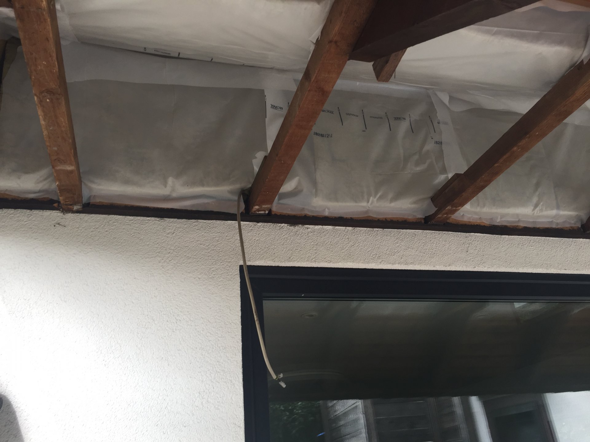

    Ich bin neu hier im Forum und seit paar Monaten Besitzer einer Einfamilienhauses , was zuletzt 1986 kernasiert wurde inclusive. Dämmung und neuen Daches .
    In April dieses Jahres haben wir die Schlüssel bekommen und fast kernsaniert bzw. Auf neuen Stand gebracht .
    Sprich neue Heizung , Fenster, Gäste WC , neue Böden , Fliesen , Durchlauferhitzer ausgebaut und durch Warmwasserspeicher ersetz etc.

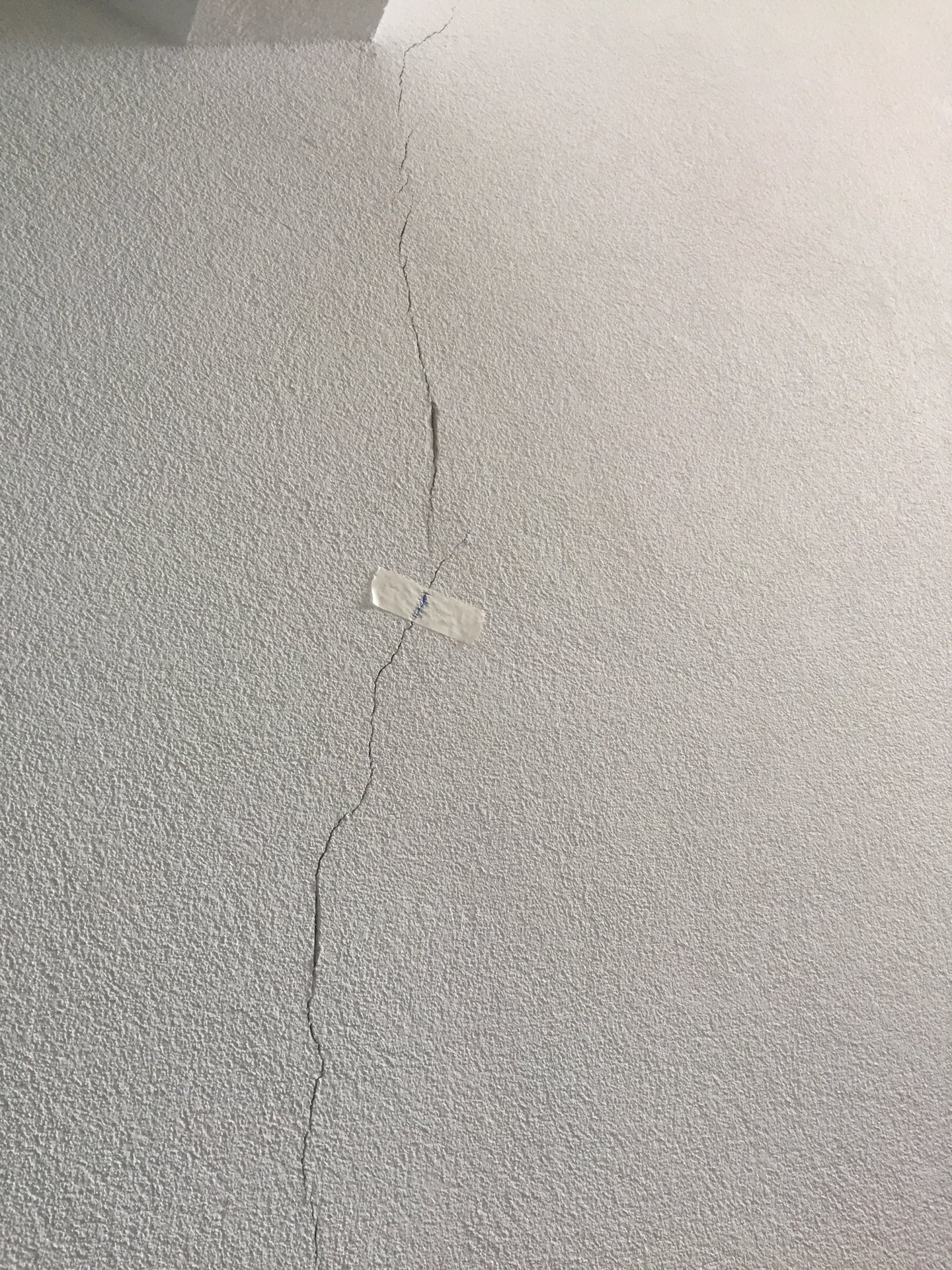

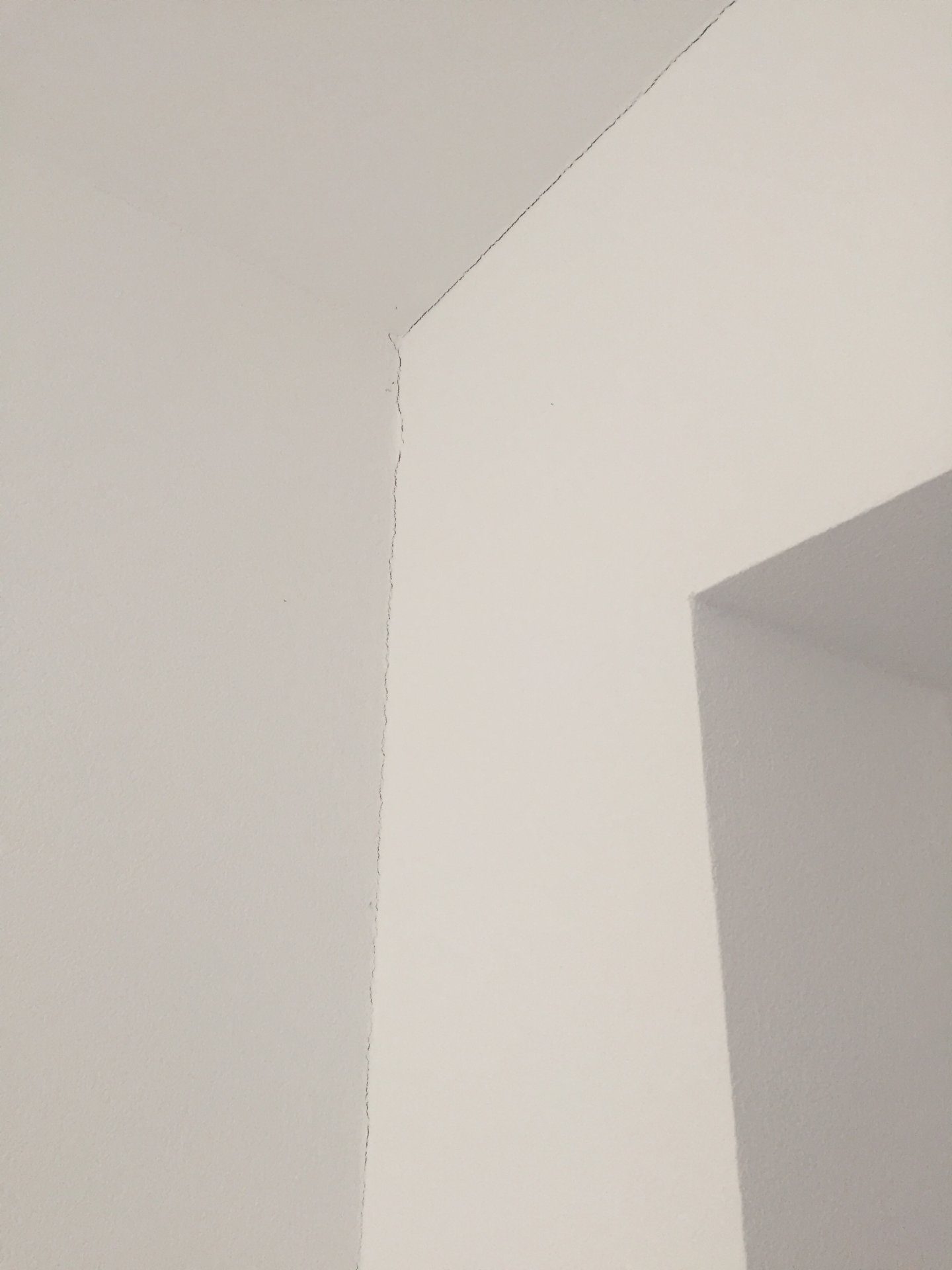

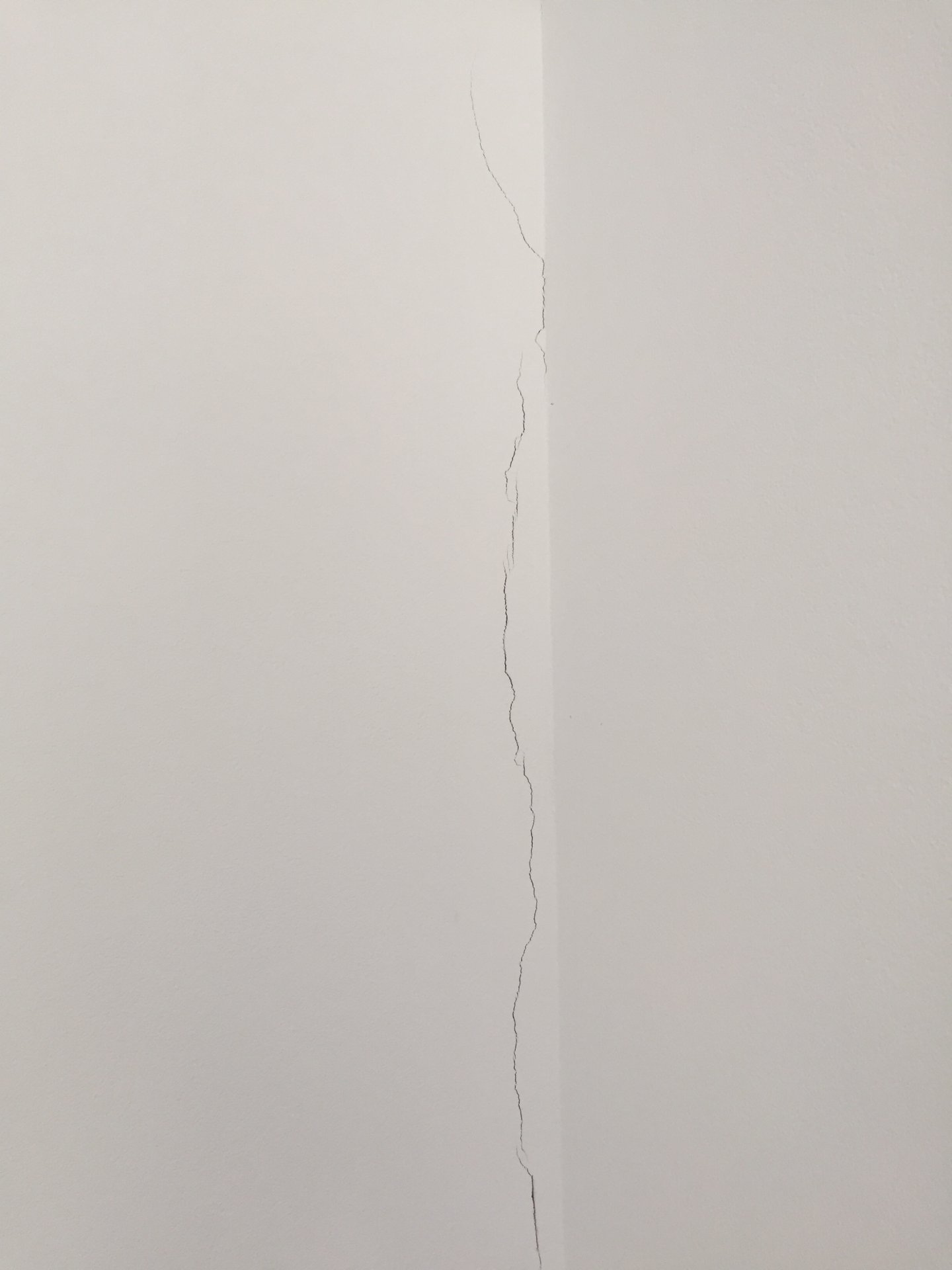

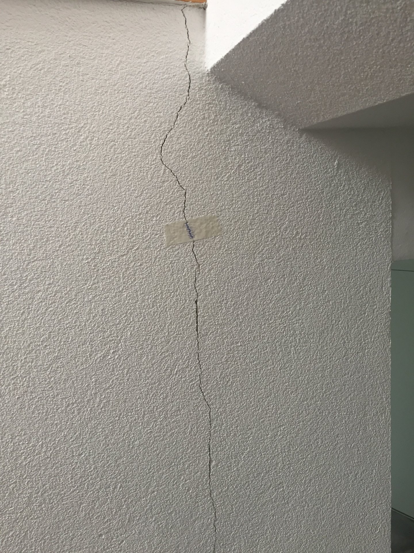

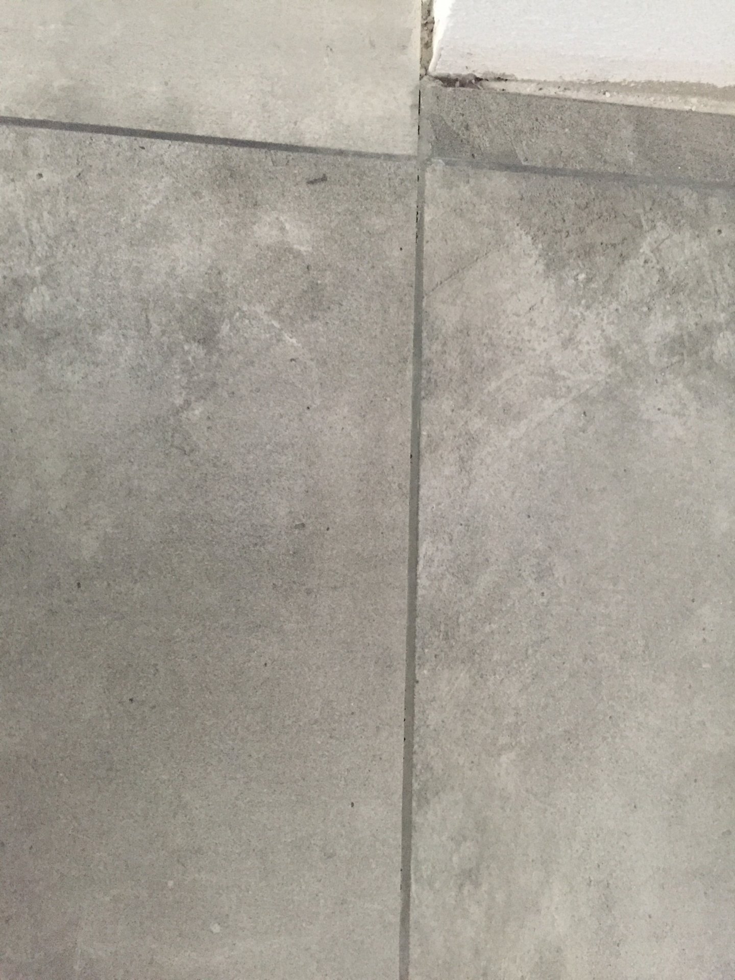

    Wir haben im Erdgeschoss und im Treppenhaus feinputz auftragen lassen und nach ca. 1 Monat haben dann die Risse angefangen von kaum sichtbar bis stellenweise aktuell ca. 2mm. Ich habe ein Gutachter dazugezogen er sagte mir , dass der Dempel nicht richtig isoliert ist bzw gar nicht und die Sonne zu sehr drauf scheint und sich das ganze verzieht . Ich habe sein Rat befolgt und alles isoliert . Das war jetzt gute 4 Wochen her , aber das Ausmaß ist schlimmer geworden , das Haus hat sich einseitig noch mehr verformt bzw die Risse sind größer geworden obwohl die Temperatur sich geändert hat selbst die Fliesenfuge ist auseinander gegangen .
    Ich bin langsam verzweifelt und keine Ahnung wie ich weiter vorgehen soll .
    Danke für eure Hilfe im Voraus.

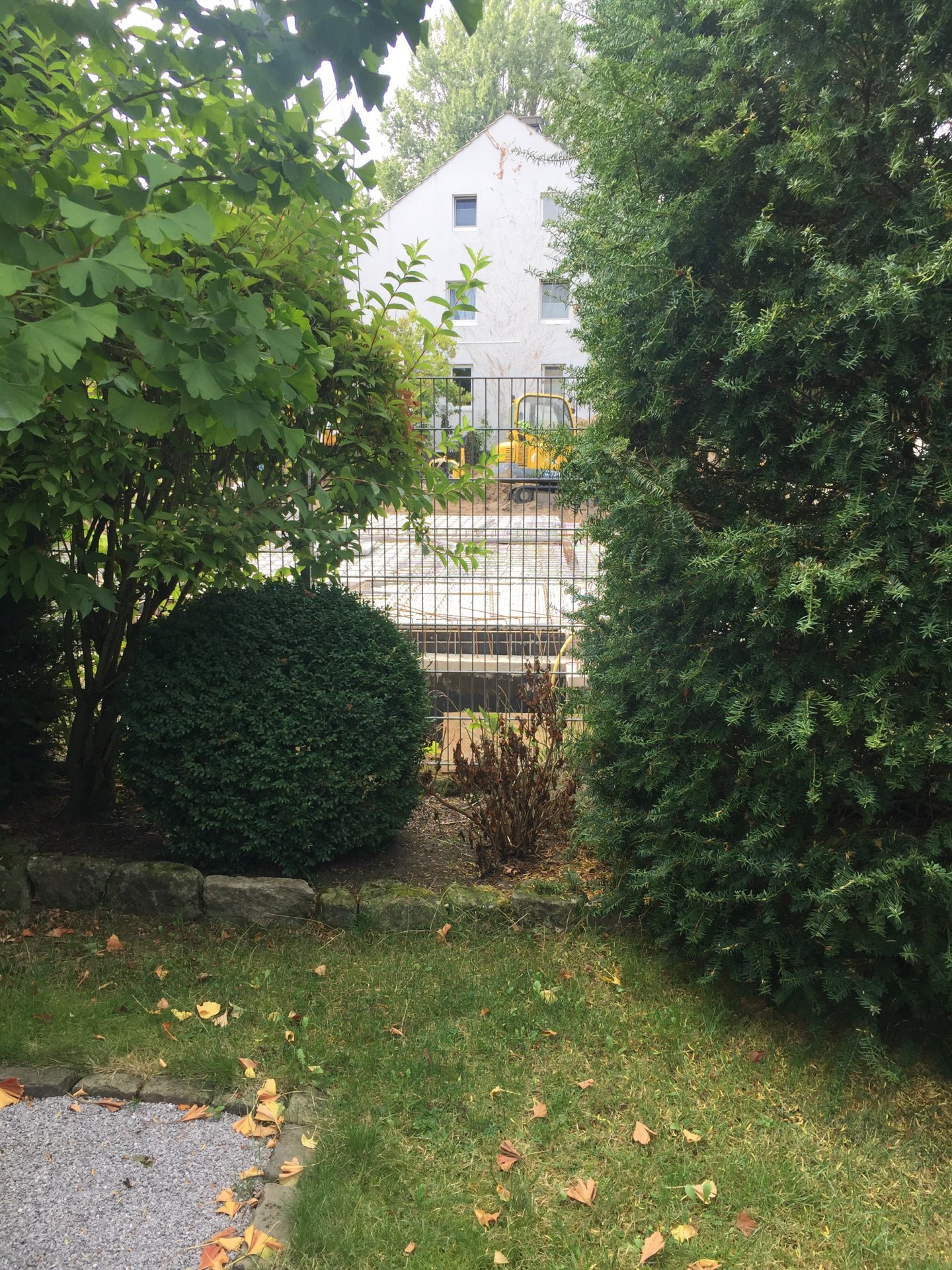

    So Risse bei einem Bestandsimmobilie? Hast du aussen was gegraben? Habt ihr ein Tiefbau in der Nähe? Hast du nur das Dach gedämmt, oder Gewicht nach oben gebracht?
  3. #3 Bauherr88, 07.09.2019
    Bauherr88
    Bauherr88
    07.09.2019
    Ja die Risse sind in einer Bestandimmobilie .

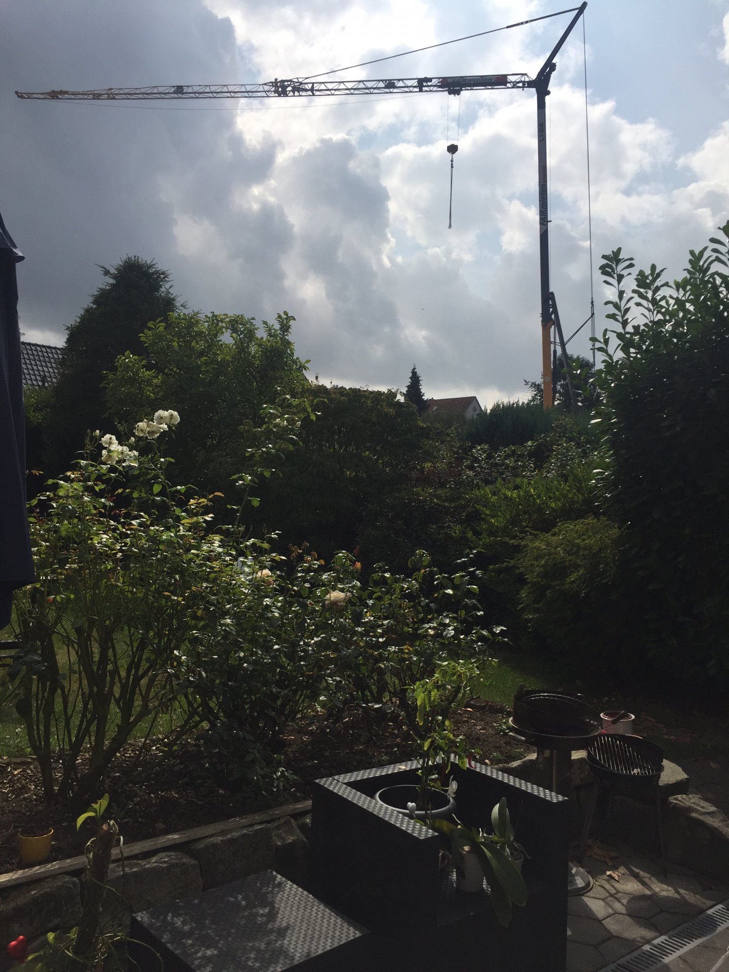

    Wir hatten auf Tearase ein Stück Pflastersteine entfernt und ausgegraben wo die neue Schiebetür reingekommen ist , danach wieder zu gemacht . Ich habe nur dieses eine Stück Dach isoliert wie der sachverständige sagte .Gewichte habe ich keine ab Dach angebracht . Allerdings bauen unsere Nachbarn eine neues Haus . Sachverständige meinte das hat nichts damit zu tun
