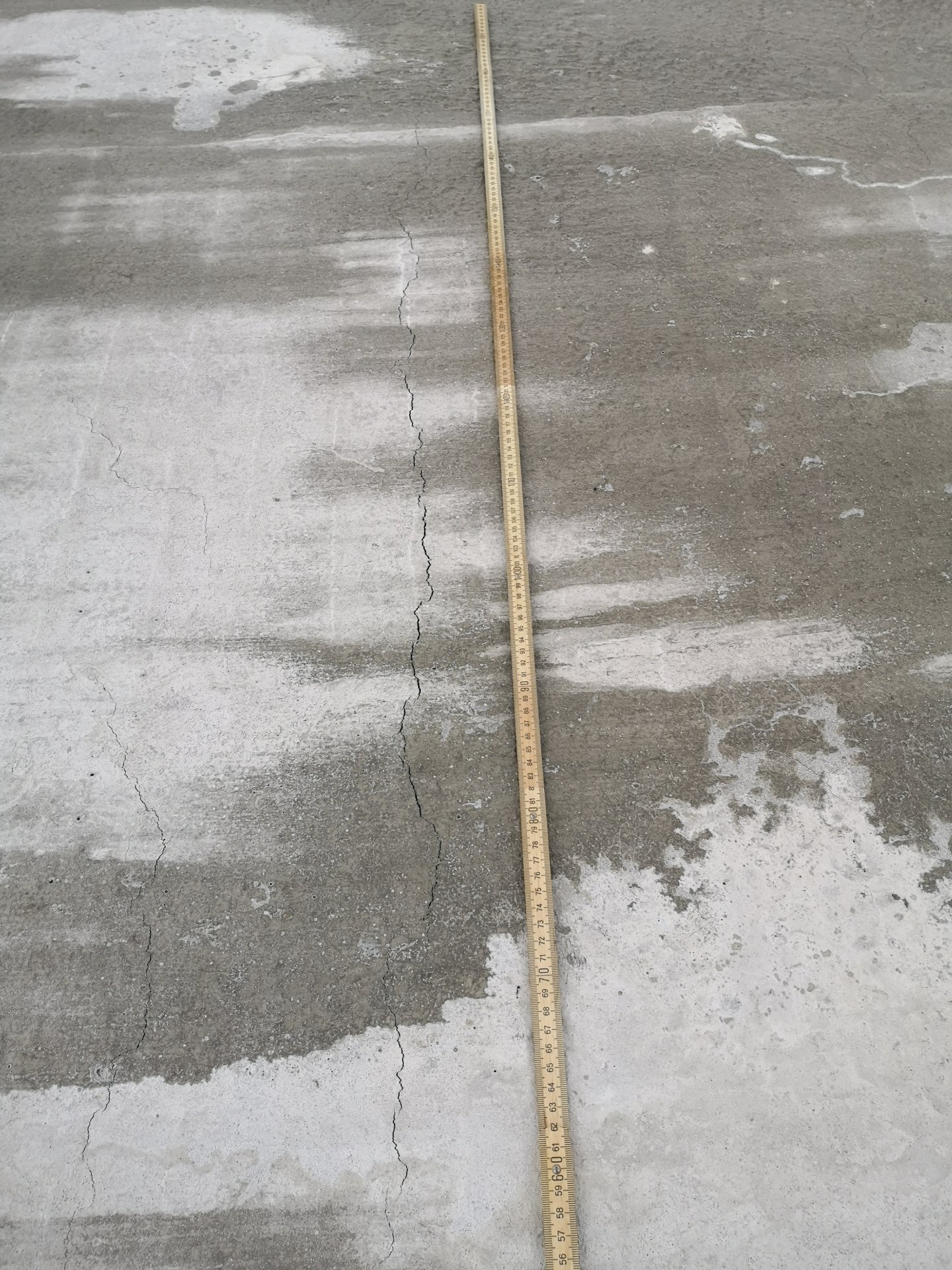

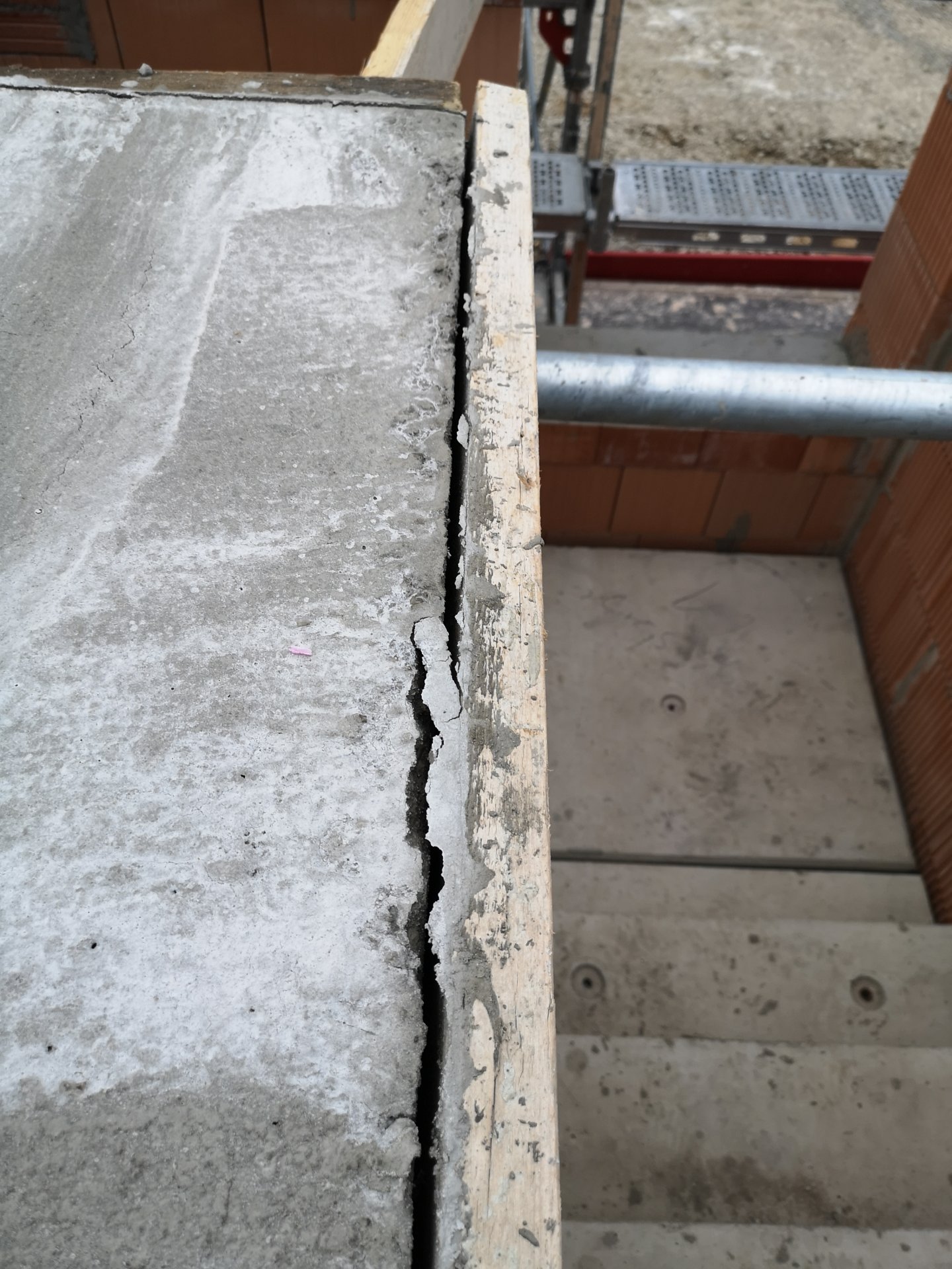

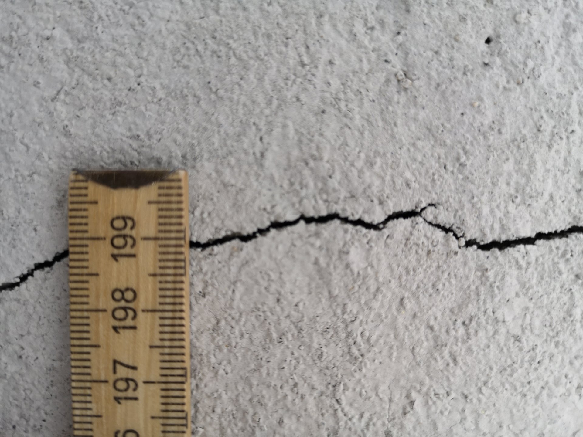

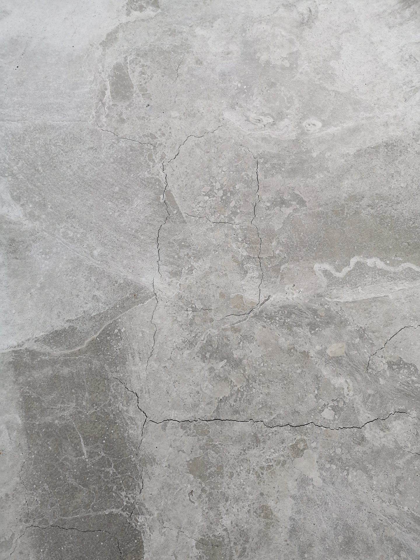

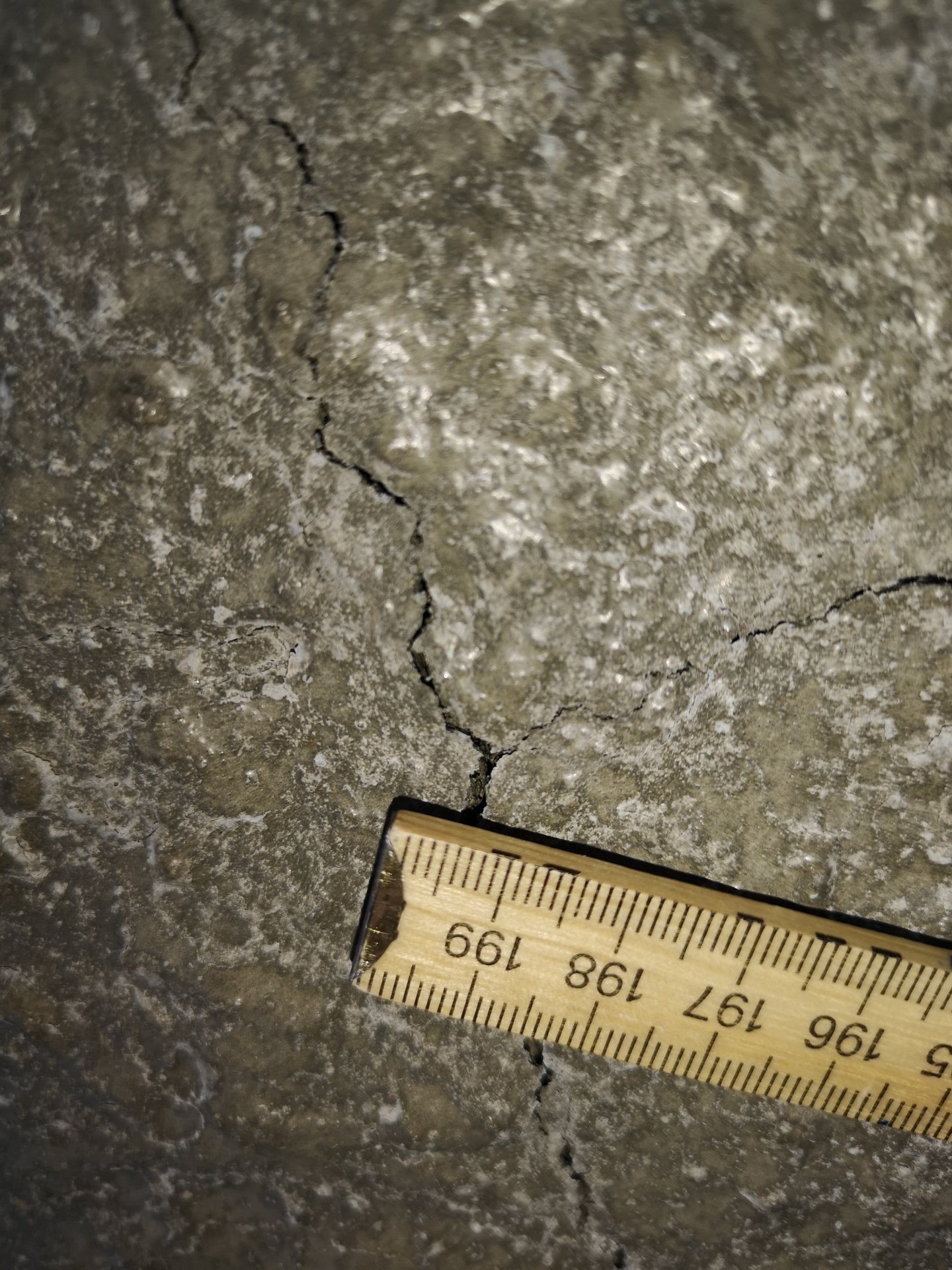

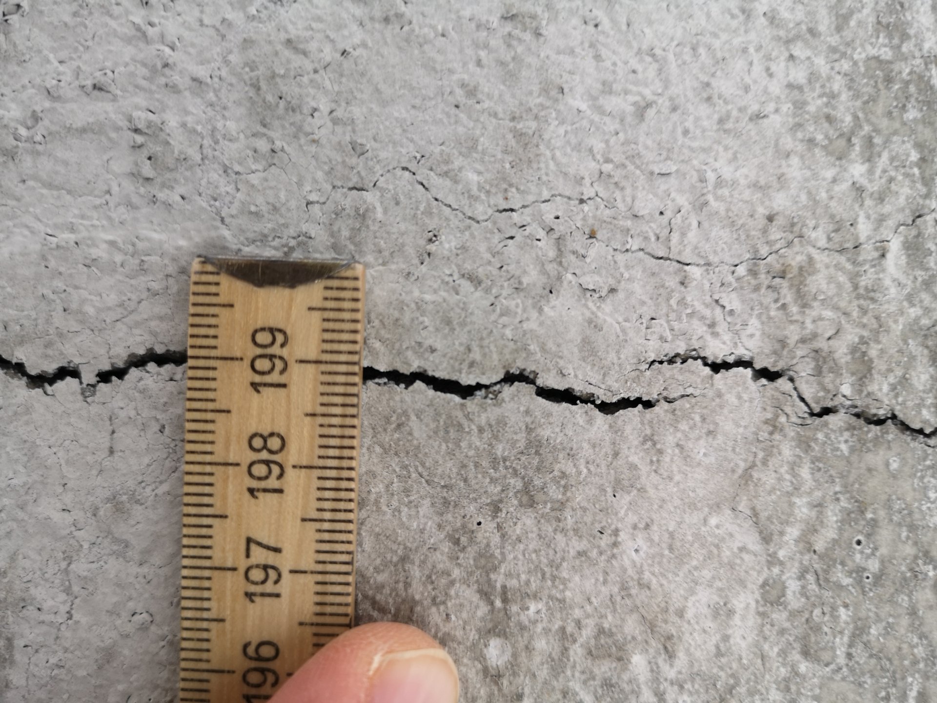

    ich weiß, es gab schon ähnliche Fragen, aber wäre dennoch klasse, wenn ihr einen kurzen Blick auf meine Bilder werfen würdet.
    Es geht um die Betondecke über dem Erdgeschoss (Halbfertigteil mit Aufbeton / Filigrandecke). Der Beton war beim Trocknen nicht abgedeckt und es sind großflächig viele Risse entstanden mit 1-2mm Durchmesser und mehreren Metern Länge. Teils zeichnet sich auch das Viereckmuster der Bewehrung leicht ab.
    Der Boden wirkt beim Drüberlaufen im Bereich der Risse auch etwas uneben/wellig, hab das aber noch nicht mit der Wasserwaage überprüft, kann also auch Einbildung sein.
    Was meint ihr dazu, unbedenklich oder muss man dem nachgehen?
    Danke schon mal!

    hier hat eine Nachbehandlung nicht stattgefunden!
    Vom Fachmann überprüfen lassen und Beseitigen lassen.

    Danke! Wie kann man das beseitigen?

    Fachfirma für Betonsanierung mit Zulassung

    Könnte eine Verfüllung mit Zementschlämme hier eine sachgerechte Lösung sein? Oder ist das Material gänzlich ungeeignet?

    Es gibt sehr dünnflüssige Vergußmörtel-
    ich würde das aber von einem SV beurteilen lassen.
    Wenn so etwas Grundlegendes wie die Betonnachbehandlung nicht beachtet wird
    hat die Firma evt auch bei anderen Arbeiten gepfuscht.
