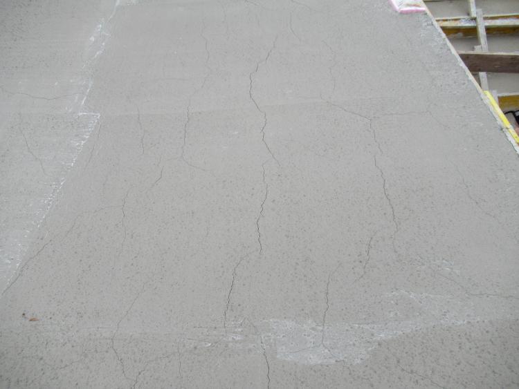

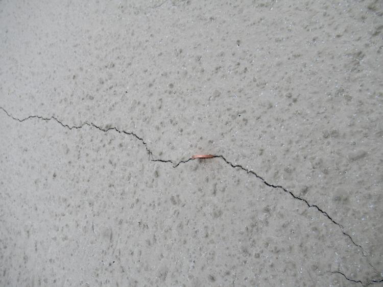

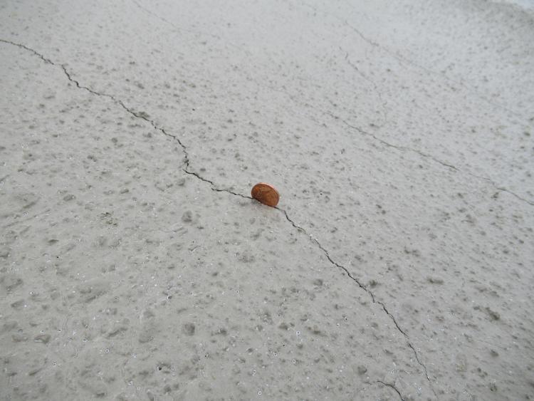

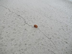

    Hi Leute!
    Gestern wurde meine Kellerdecke betoniert. Heute bemerkte ich diese Risse (Fotos). Teilweise kann ich ein 2 Centstück mit etwas Mühe reinstecken (1,6mm). Die Risse verlaufen meiner Meinung nach keinem besonderen Muster. Die Temperatur war gestern zwischen 5 und 12 Grad. Nachbehandelt wurde soweit ich weiß gar nicht. Die Leute meiner Baufirma meinten diese Risse entstanden, da es gestern windiger war als erwartet und der Beton an der Oberfläche etwas zu schnell ausgetrocknet ist. Es sei jedoch völlig unbedenklich. Prinzipiell vertraue ich den Leuten meiner Baufirma, aber das lässt mich doch etwas zweifeln. Was meint ihr? Bin ich zu überängstlich?

    Diese Risse sind grundsätzlich ein Mangel! und keineswegs "normal".
    Ich möchte aus der Entfernung keine Abschätzung geben, wie bedeutend der Mangel ist.
    Es mag sein, daß der Wind die Ursache ist. Aber ebenso ist mangelhafte bzw. fehlende Nachbehandlung die Ursache. Das mindeste bei Wind wäre eine Abdeckung gegen den Wasserverlust gewesen.
    Das kann eine Folie oder eine chemische Abdeckung sein.
    Wenn man bei diesem Wetter betoniert muß man das vorrätig haben.
    Wenn man das gerade nicht hat, hätte man mit einem Flügelglätter diesen Mangel ein oder zwei Stunden später noch beseitigen können.
    Besorgen Sie sich schnell einen sachverständigen Fachmann, der Ihre Interessen vertritt und diesen Handwerkern auf die Füße tritt, wenn sie so etwas abliefern. Das fängt bereits nicht gut an.

    Als optischer Mangel wird ein Riß angesehen, der in einem üblichen, normalen Abstand erkannt werden kann.
    Das ist bei 2 mm sicher der Fall. Aber da kommt ja noch Dämmung und Estrich drüber, wird der Unternehmer sagen. Also ob ein Richter das dann noch als entschädigungspflichtigen Mangel ansieht???
    Ein technischer Mangel liegt hier vermutlich auch vor, weil der Riß offenbar so tief geht, daß Wasser an die Bewehrung kommen kann.
    Hier wird der BU einwenden, daß die Platte ja nur oben Risse hat und dieser Teil im trockenen ist. Also keine Rostgefahr??? oder doch??

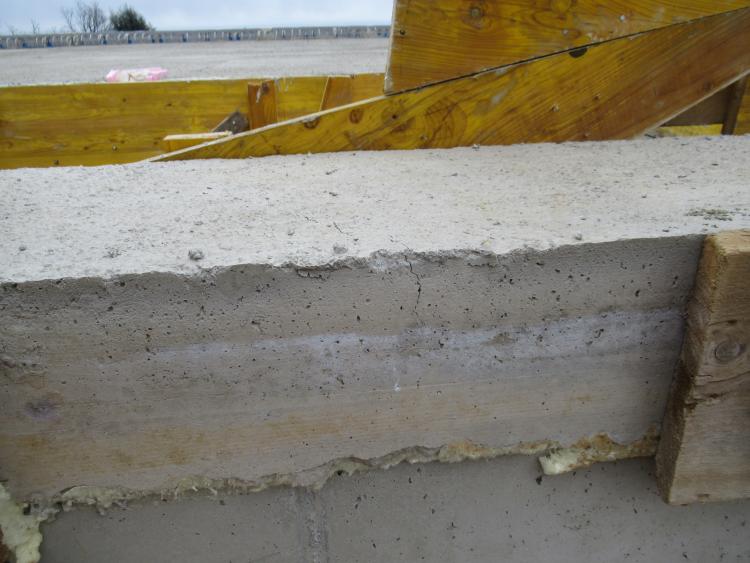

    Eine technische Frage habe ich noch zum Thema. Haben Risse an der Deckenoberfläche überhaupt statischen Einfluss, solange sie nicht bis zur Bewehrung reichen? Da der Beton an der Deckenoberfläche ja nur den Druck zu kompensieren hat, sollten die Risse ja egal sein. Diese werden ja nur wieder zusammengedrückt. Zumindest stellt sich das der kleine Laie so vor...

    Das Regelwerk ist doch eindeutig. Der Riss ist größer wie er sein darf.
    >Instandsetzung

    Es ist jetzt noch möglich, die Risse mit einem besonders fein gemahlenen und sehr teuren Zement, der sonst für das Verpressen enger Räume benutzt wird, plus Verflüssiger und Verzögerer zuzubürsten. Denn Spachteln geht bei den vorstehenden Kieseln nicht.
    Das kostet nicht übermäßig viel aber man wird in Zukunft auf die Nachbehandlung achten.

    Betondecken erfahren an vielen Stellen auch im oberen Bereich Zugkräfte, insbesondere wenn es sich nicht nur um eine Einfelddecke handelt.
