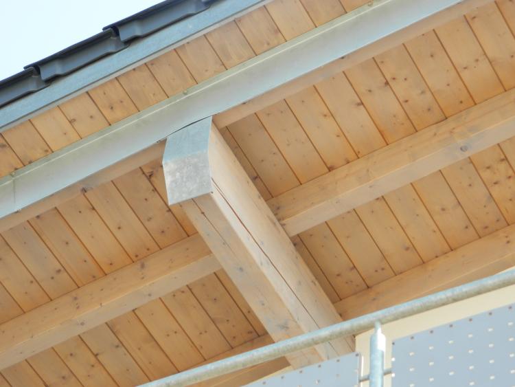

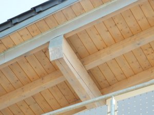

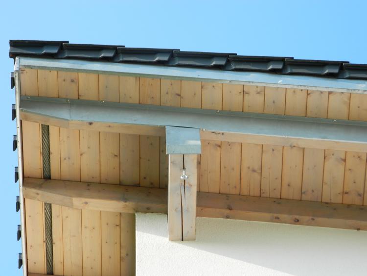

    nachdem wir nun seit Ende 2010 in unserem Haus wohnen, zeigen sich an allen 3 Pfetten Risse, die wir nicht einschätzen können. Das Dach ist ein Pultdach.
    1. An der Pfette, die ganz oben ist:
    An der "Gegenseite" zeigen sich ähnliche Risse:
    Als wir die Haken reingemacht haben, haben wir die Löcher vorgebohrt.

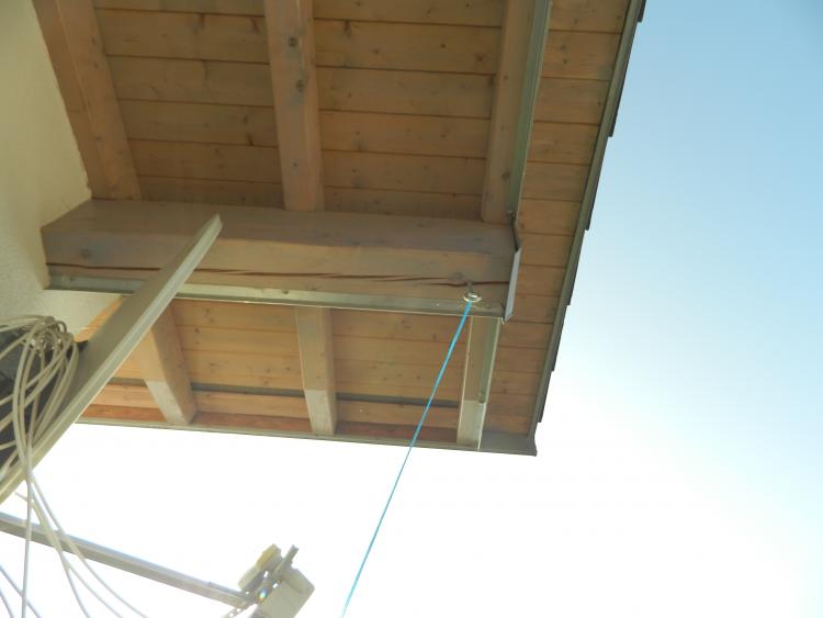

    2. An der mittleren Pfette:
    Diese Pfette dreht sich auch eigenartig - auf dem Foto kommt das nicht richtig raus.

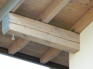

    3. an der unteren Pfette:
    Wie ist Eure Einschätzung?

    also ich hab davon eigentlich keine Ahnung, also von Statik.
    Da ich aber gewerblich mit Holz zu tun habe und auch in einem Haus aus dem Jahr 1930 wohne, würde ich sagen dass die Risse nicht weiter tragisch sind.
    Meine Balken im und am Haus sind auch alle gerissen und es steht nach fast 100 Jahren noch immer ;-)
    Holz reißt nun mal durch Feuchtigkeit und Trocknung
    Auch dass sich mancher Balken in sich selbst verdreht ist auch nichts ungewöhnliches, ich würde mir hierbei keine Sorgen machen.
