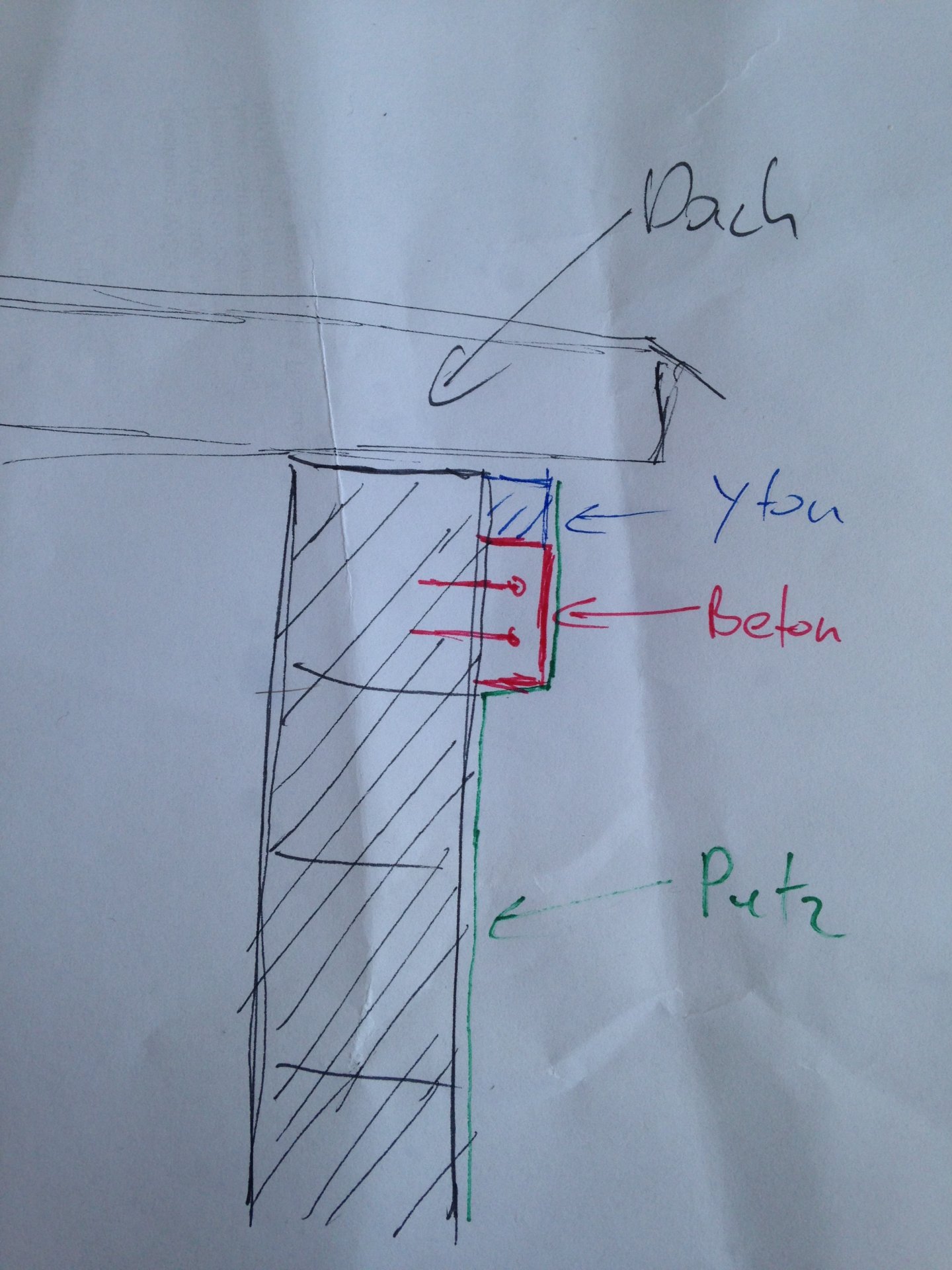

    Noch genug Dachüberstand? Dann betonier doch einfach den Ringbalken einmal außen rum. Dafür steckst Du alles 15cm ein Eisen in die Wand baust Dir eine Schalung und legst da noch ein paar Eisen rein.
    Dann hast Du halt ein Gesims unterm Dachrand.

    Ringanker aussenrum? Hab ich noch nie gesehn - wie sieht'n das aus?
  5. #25 Fabian Weber, 02.04.2019
    16.604
    6.627
    Wie ein Gesims, hab ich ja geschrieben. Und das wäre mein ernst gemeinter Lösungsweg.

    Also sowas wie ein Balken, bloß aus Beton ringsum?
    Kurz unterhalb des Dachs geht das dann nicht, da kann man ja keinen Mörtel einfüllen, weil man nicht hinkommt.
    Und auf 2 Seiten sieht man ja die Sparren, da müsste man den Balken dann darunter setzen.
    Was spricht gegen einen Streifen Baustahlmatte, b= 1 Feld, ringsum eingemörtelt?
    Oder geht es nicht nur um Zugkräfte, sondern auch um die eigentliche Aussteifung der Wände?

    Kann man alles machen, meiner Meinung nach wird das aber nicht den gewünschten Erfolg der Rissfreiheit bringen, da das eine "Spielzeug" Lösung von der Dimensionierungist.
    Vergleich doch mal eine typischen Aufbau eines Ringanker mit den vorgeschlagenen Ideen, dann verstehst du schon was ich meine.
    Was sollen denn im Putz einspachtelte (überspitzt ausgedrückt) Baustahlstreifen oder Lochstreifen im Vergleich zu einbetonierten 10er Bewehrungsstäben halten ?
    Der Lösungsansatz vom Fabian ist interessant, man könnte das ganze vielleicht etwas in Szene setzen indem man dort z.B. dann gleich noch Beleuchtung mit unterbringt.
    Finde es aber auch relativ aufwändig einen RA um ein bestehendes Haus drumherum zu betonieren.
    Als Alternative könnte man den Dachstuhl evtl auch anheben anstatt komplett abzubauen, falls von der Höhe nichts dagegenspricht (Abstandsflächen etc.) einen RA oben einzubauen. Denke das könnte einfacher gehen. So ein Dachstuhl 3x4 Meter mit "Dachpappe" wird nicht viel wiegen vielleicht 300 kg. Das kriegst du locker mit 4 Wagenhebern auf ca 50 cm angehoben und kannst dann mit Baustützen abstützen. Und dann z.B. Ringanker mit U-Schalen und Bewehrung herstellen.
    Wie hast du denn die Ecken gemauert? Immer schön abwechselnd je Schicht ?
    Evtl. könnte man schon versuchen die Ecken von außen zu stabilisieren, aber dazu reicht nicht das Einputzen von Geweben und es wird sehr aufwändig, teuer , und optisch nicht interessant.

    So würde ich das bauen, dann kannst Du auch noch Beton einfüllen.
  14. #34 simon84, 02.04.2019
    23.507
    7.046
    @Fabian Weber die Ecken als Detail und welche Bewehrung ? :)
