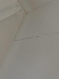

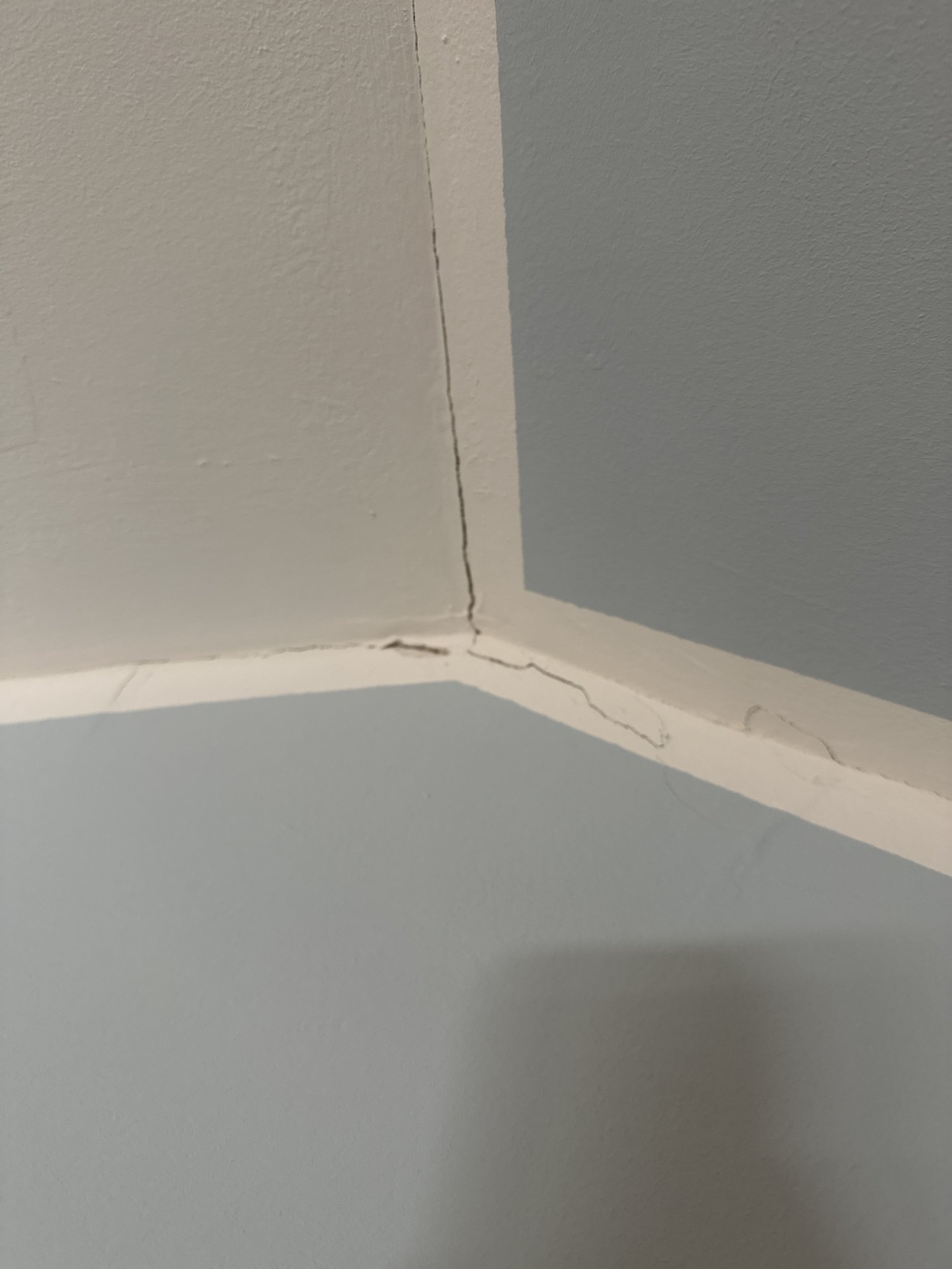

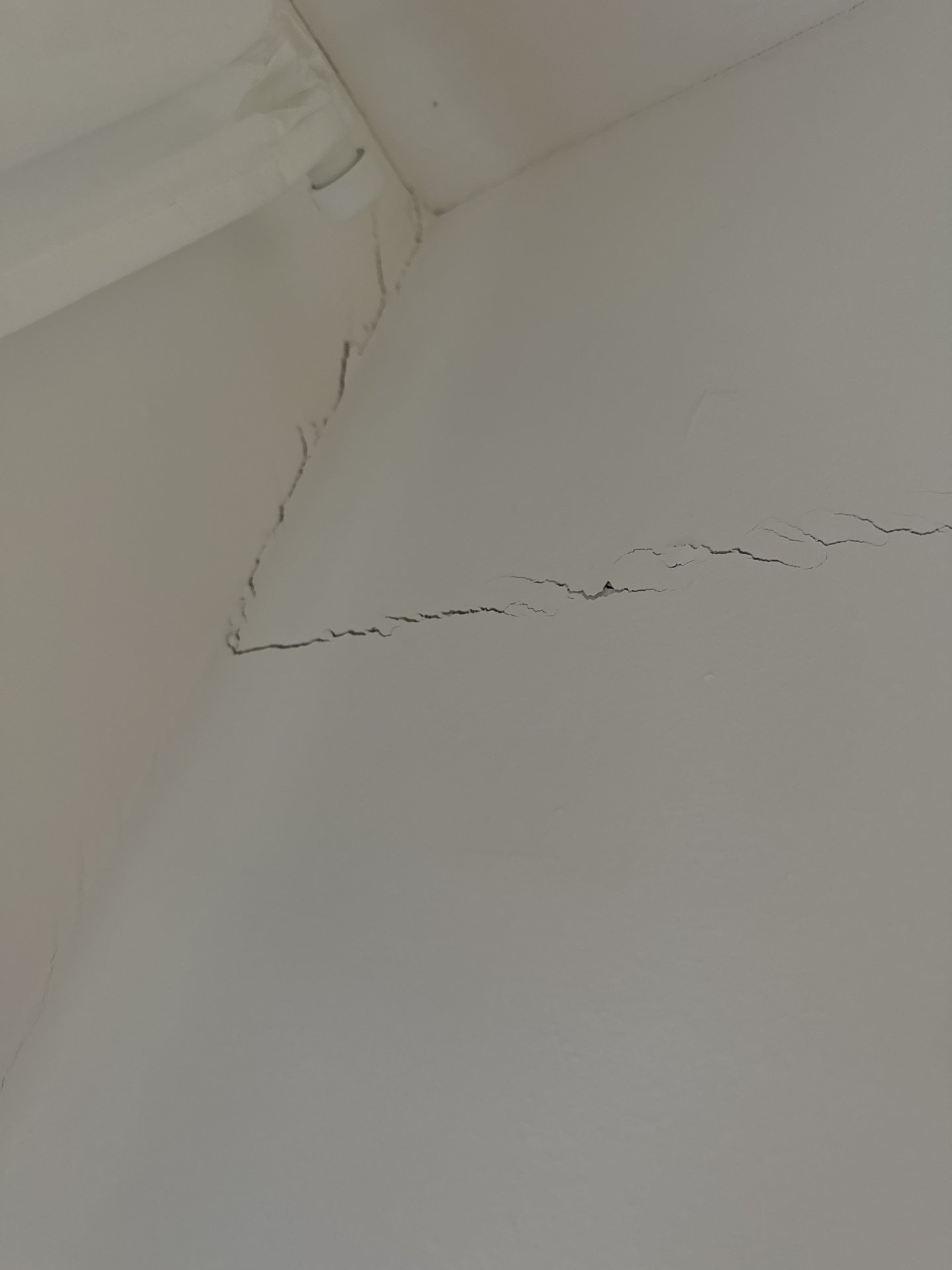

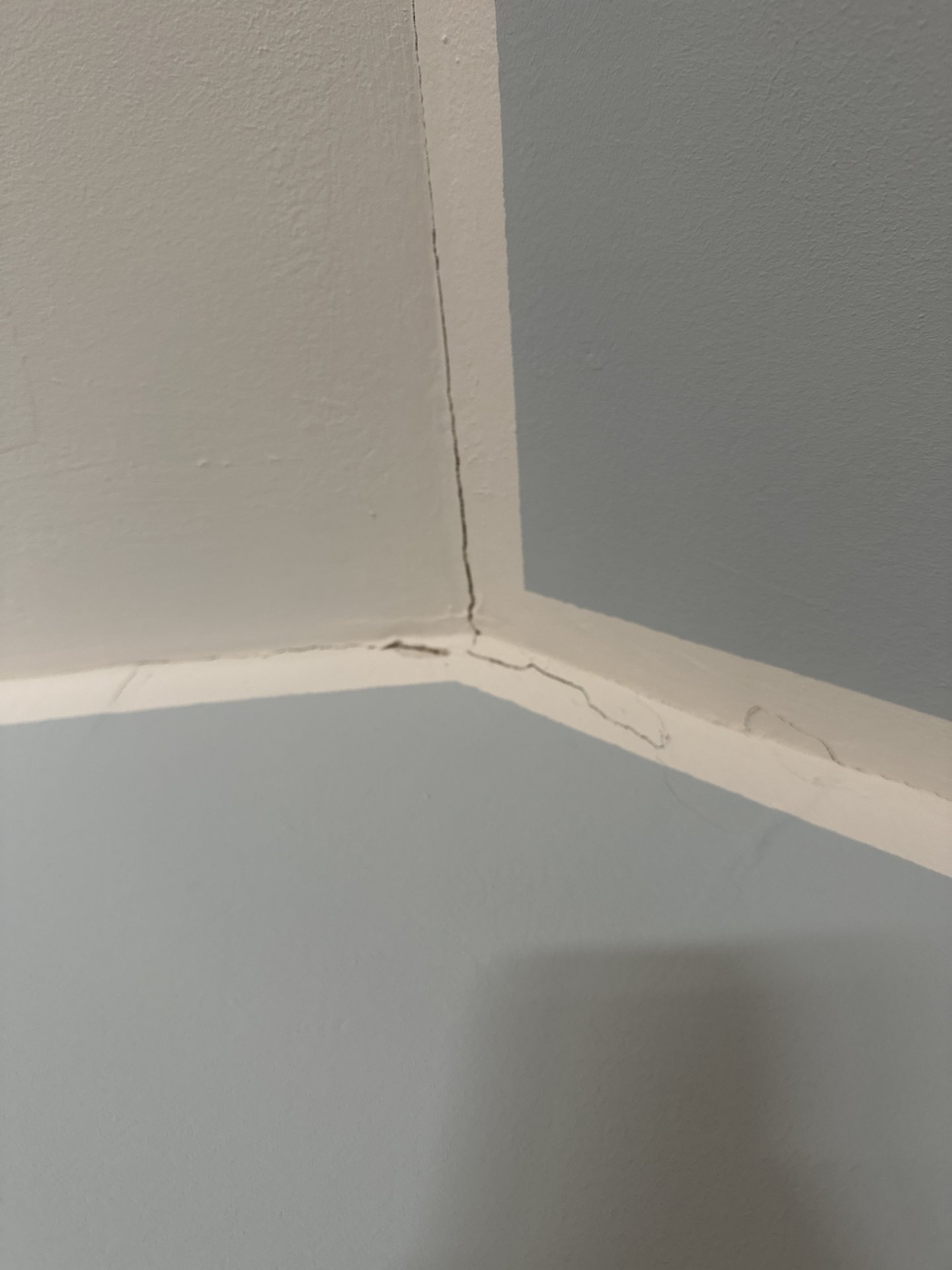

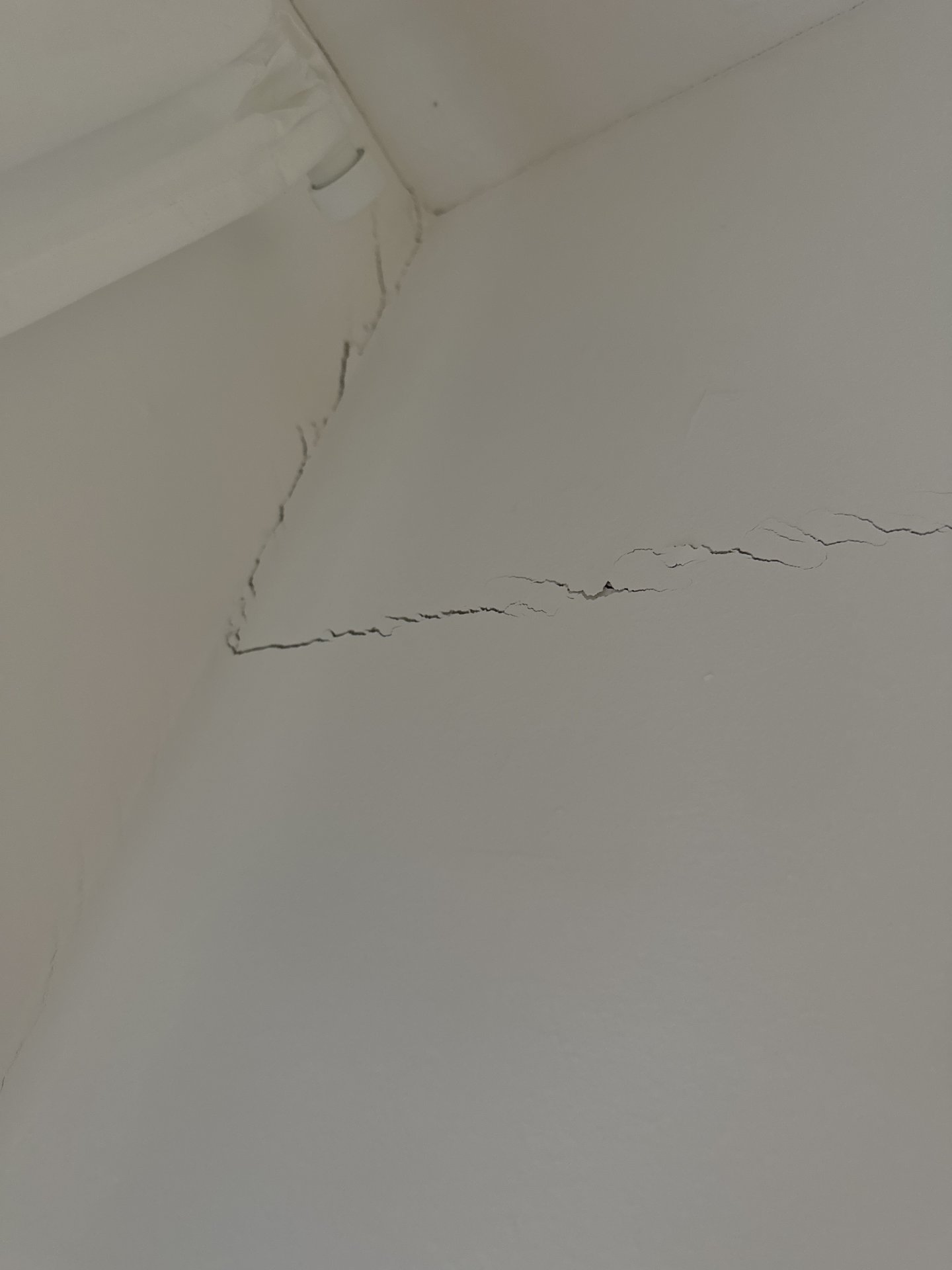

    wir haben letztes Jahr unser Haus bezogen (Neubau).
    Nun haben wir sehr viele Risse. Der Putzer war hier und sagte, dass er sie füllt. Ich bin der Meinung, dass die Wände aufgemacht werden müssten und dass Gewebe drunter müsste.
    Kann mir da jemand weiterhelfen?
    vielen Dank

    Kannst erstmal so verspachteln lassen , das ist noch nicht abgeklungen , es werden im Laufe der Zeit noch weitere kommen , der Maler /Putzer muss eh nochmal ran..es wäre schön wenn du Angaben zum verwendeten Materialien wie Mauerwerk Putz mit WDVS KWL etc ergänzen würdest und Grundriss etc und ob während der Bauphase viel Niederschlag eingedrungen ist ..

    Erstmal danke für deine Antwort.
    Was bedeutet er muss nochmal ran? Weil er es wahrscheinlich schlecht verputzt hat oder weil das normal ist.
    Aktuell haben wir noch „Garantie“ sodass solche Mängel kostenlos behoben werden. Nächstes Jahr sieht das leider anders aus. Deshalb würde ich wenn er schlecht gearbeitet hat lieber einmal alles „neu“ machen lassen, als mich mit zuspachteln zufrieden zu geben.
    Das Material kenne ich nicht. Niederschlag ist keiner eingedrungen.

    Es gibt diesen Begriff bzw diese Zuweisung hier nicht - hinsichtlich deiner Gewährleistung musst du in deinen Vertrag sehen , 2 Jahre erscheint mir extrem kurz.
    Die Rissbildung auf deinem letzten Bild ist nicht abgeschlossen , erfahrungsgemäß tendiere ich eher zu 3 Jahren , abhängig auch von deinen Heiz und Lüftungsverhalten und Nutzung , schlecht verputzt würde ich nicht sagen , es ist eher die typische Rissbildung zwischen unterschiedlichen Materialien, welche ihre Feuchtigkeit/ Nässe in differenten Zeiten abgeben und auch unterschiedlich aufgenommen haben , die Risse sind also nicht untypisch.
    Was die Beseitigung der Mängel betrifft so ist es dem Putzer/ Maler erstmal freigestellt wie er diese behebt , du hast also keinen Anspruch auf eine bestimmte Art und Weise ( natürlich muss es fachgerecht sein ) unabhängig davon - deine Zeit beginnt ja neu zu 'laufen' , wenn er nochmals 'ran muss ' ist dies auch kostenneutral für dich.
    Es ist natürlich schwierig wenn du keine weiteren Angaben zu deinem Haus mitteilen kannst ...
