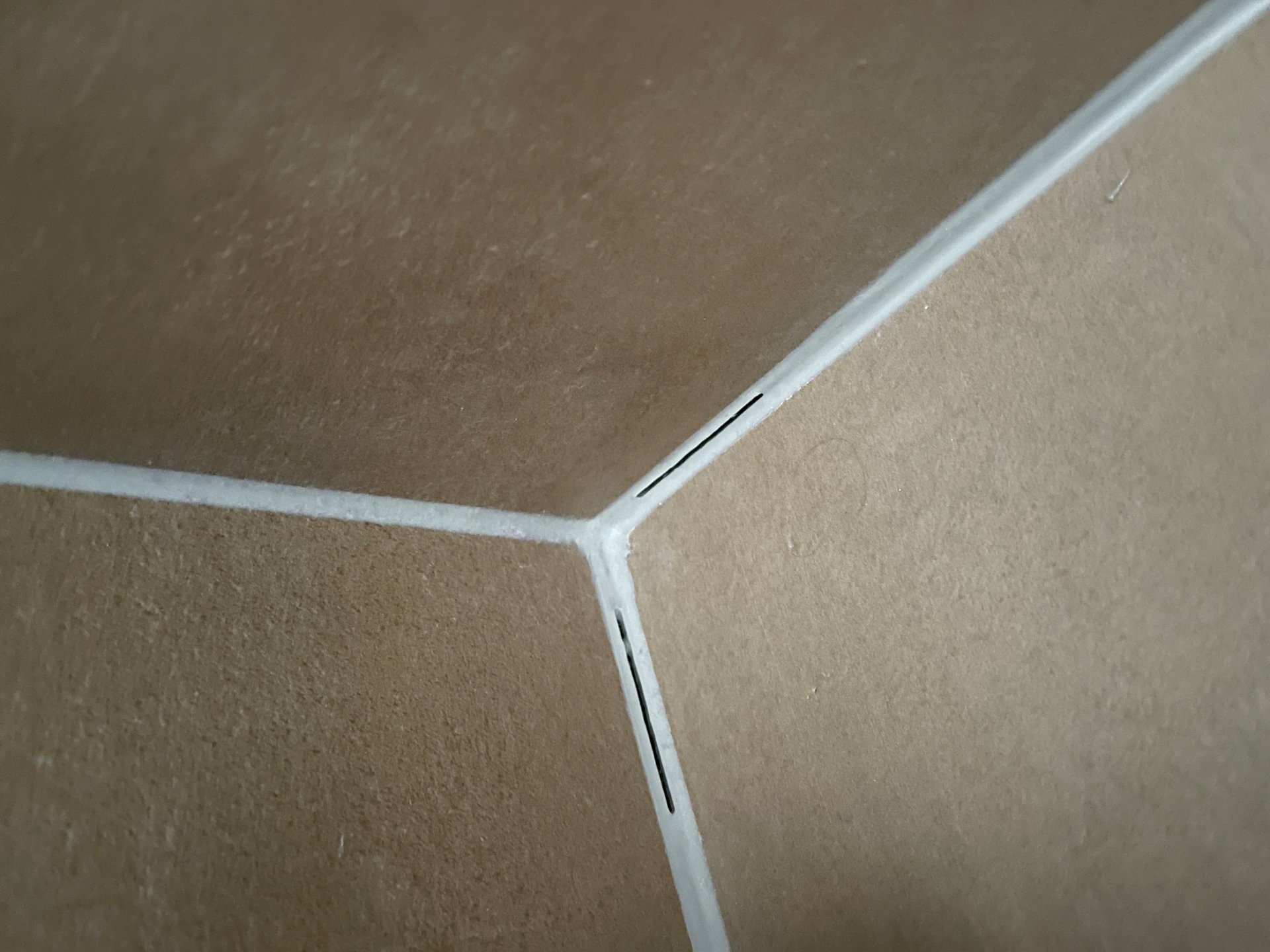

    wir haben im Badezimmer im Eckbereich (Übergang Boden- zu Wandfliese) das Problem, dass die Silikonfuge reißt. Ein Foto füge ich an. Dieses müsste im 90 Grad gedreht werden, da bei Rissen eine Fuge zwischen Boden- und Wandfliese betreffen.
    Die Fuge reißt immer weiter, jede Woche bis zu 1 cm. Die Fugen wurden vor ca 1 Jahr vom Fliesenleger ausgeführt (Neubau mit Einzug vor 1 Jahr). Es gibt ja immer das Thema Wartungsfuge, weswegen ich mal eine Einschätzung brauchen, ob man hier eher von einer Mangel ausgehen muss oder ob es um ein Wartungsthema geht, d.h. ich einfach "Pech habe" und eben selbst schauen muss, wie ich die Fuge saniert bekomme. Das Problem ist, dass sie immer weiter reißt, d.h. ich eigentlich die ganze Länge neu machen müsste. Punktuelles Ausbesser dürfte nichts bringen.

    jeder Zementestrich schüsselt, d. h. die Ecken stehen etwas hoch, die legen sich mit dem austrocknen
    und erst dann sollte silikoniert werden, hier eindeutig zu früh passiert
