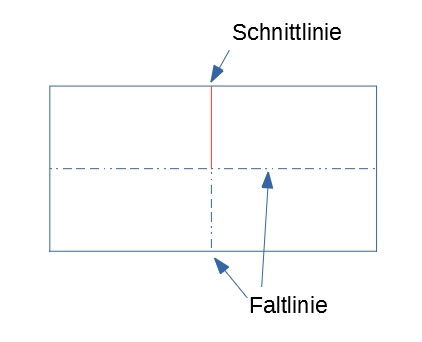

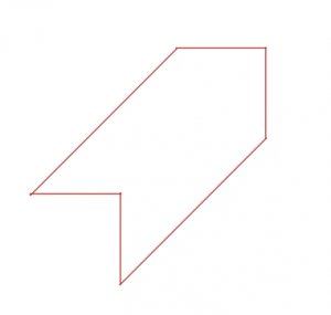

    ich habe vor 5 Monaten mein neues Haus verputzt.
    Nun zeigt sich an den Sturzecken jeweils ein Riss, beginnend an der Innenecke, und zieht sich ein paar cm hoch in die Fassadenfläche.
    Der Untergrund ist Holzrahmenbau mit Pavat*x Holzfaserplatten 60mm.
    Natürlich habe ich gemäß der Pava-Verlegeanleitung Kreuzfugen auch im Fensterbereich (oben und unten) vermieden.
    Der Putz und das Armierungsgewebe (beides Kn*uf) haben eine Zulassung für die Holzfaserplatten.
    Die Armierung habe ich wie folgt ausgeführt:
    Kn*uf WDVS Gewebe 205g/qm
    Zuerst habe ich die Eckschienen (Armierung war bereits angeklebt) eingespachtelt und danach den Sturz.
    Anschließend habe ich sehr gewissenhaft die Sturzeckewinkel eingespachtelt mit Diagonalarmierung.
    Danach habe ich die Fläche gespachtelt.
    Die Armierung liegt in der Fassadenfläche im oberen Drittel.
    Putzdicke im Mittel etwa 10mm.
    Somit ist die Armierung im Bereich der Innenecke am Sturz 1-fach, und an der Ecke, die in die Fläche geht, 2-fach.
    Nun bin ich etwas ratlos, weil diese kleinen Risse auftreten.
    Weiß jemand was vielleicht falsch gelaufen ist und was ich jetzt am besten dagegen tun kann?

    Welche farbe hat der oberputz ? Welche eckbewährung hast du verwendet die einfachen oder die über Eck in die Laibung gehen ?
  6. #6 Hans500, 30.04.2020
    Hans500
    Hans500
    31.03.2019
    109
    Die Putzfarbe ist weiss
    Zuerst habe ich die Eckwinkel mit Netz eingespachtelt.
    Anschließend wurden aus dem 205g Gewebe Stücke mit 20x30cm geschnitten, die dann auf der langen Seite bis zur Mitte eingeschnitten wurden, und dann 2x gefaltet wurden, so das sie um das Laibungs-Inneneck gehen (15cm Überlappung). Die andere Hälfte wurde dann nach aussen in die Fläche geklappt und eingespachtelt.
    Anschließend wurden Pfeile geschnitten, und an allen 4 Fensterecken eingespachtelt.
