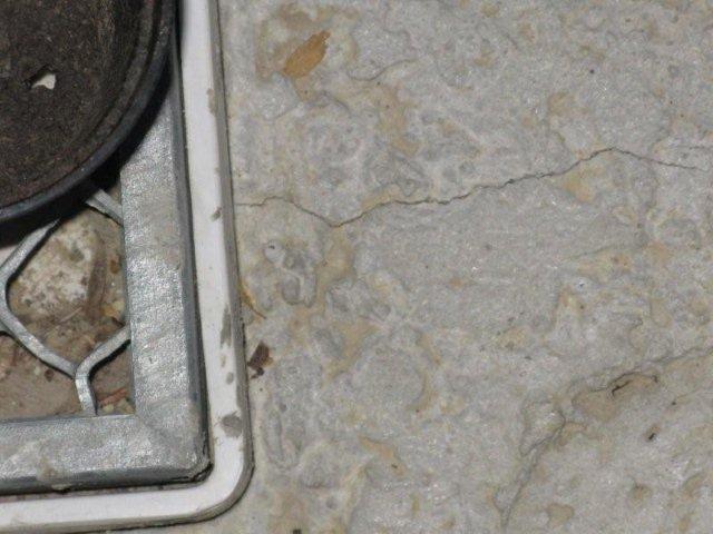

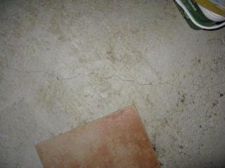

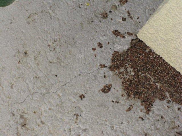

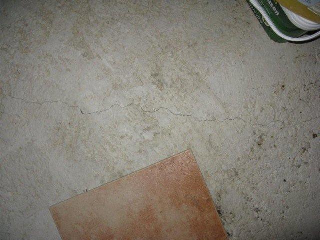

    Hallo!
    Letztes Jahr wurde von einer Firma bei uns eine Terassenplatte betoniert.
    Erst wurde eine Mauer mit Schalsteinen errichtet, dann der Raum dahinter mit Schottermaterial aufgefüllt, scheinbar nicht verdichtet. Nach dem einschalen wurde eine Betonplatte gefertigt, es wurde aber nur Eisengitter verwendet, das man normalerweise für Estriche nimmt. Die Platte wurde mit Eisenstangen an der Kellerdecke befestigt. Nun haben wir folgendes Problem: Die Terassenplatte hat längsverlaufende Risse. Die Firma ist Konkurs .... Können wir nun Fliesen drauf legen?
    Bitte um Hilfe!
    Danke!

    Doch - genau das ist die EINZIGE Möglichkeit.
    Ausser Sand drauf kippen, Betonplatten verlegen und alle Winter wieder hochnehmen und unterfüttern, bis die Platte durchgesackt ist.
    Sorry for bad news.
    MfG

    Also nochmal. MIR wär mein Geld zu schade, ums dafür zu riskieren.
  9. gast3
    gast3 Gast
    bad news 02
    Im Prinziep gebe ich Herrn Dühlmeyer recht - willst du was ordentliches und dauerhaftes haben - mach es neu.
    Wenn du mit deinen "kleinen" Rissen erst'mal leben kannst, vielleicht git es die Möglichkeit die Risse so abzudichten dass kein Wasser eindringt (habe ich aber keine Ahnung von - da ist das Forum gefragt).
    Dann kannst du mal abwarten, ob und wie sich der Schaden entwickelt und ob du da auch noch mit leben willst.
    Wenn es wirklich nur an der Verdichtung des Schotters läge, müssten die Setzungen "relativ" schnell abklingen (glaube ich aber nicht so richtig)

    Hier ein paar bilder, ich hoffe man kann was sehen.
    lg
    Olivier

    sieht garnicht sooo gefährlich aus

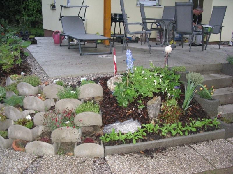

    Ein paar Übersichtsbilder wären ganz hilfreich - auch wenn die risse schön getroffen sind.

    was wäre wenn ich noch eine 5-7cm Estrichschicht mit viel Eisen draufbetoniere und das mit der unteren Platte verbinde? Ich bin als junger Häuslbauer schon ziemlich pleite - ich kann nicht einfach abreissen und neubauen...
