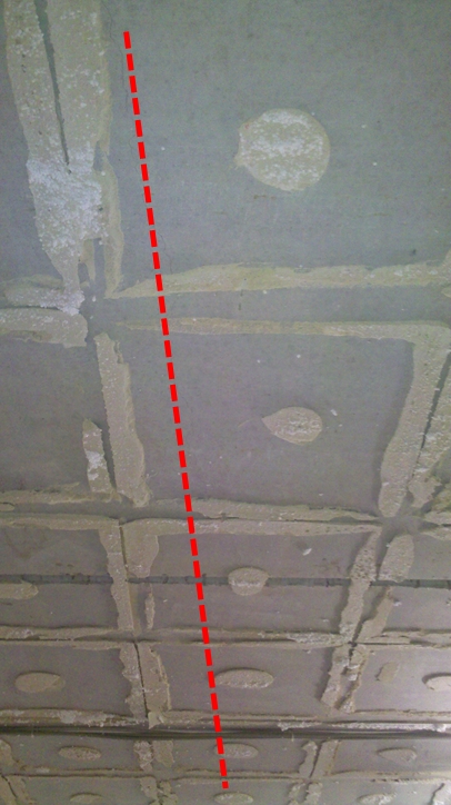

    heute wurde die Dämmung an der Decke unserer Tiefgarage entfernt. Die Decke besteht aus Filigranbetonelementen. Sichtbar sind nun einige Risse. Die meisten haben Längen von 1 bis 3 m.
    Auf den ersten Blick sind zwei davon möglicherweise 'interessant'.

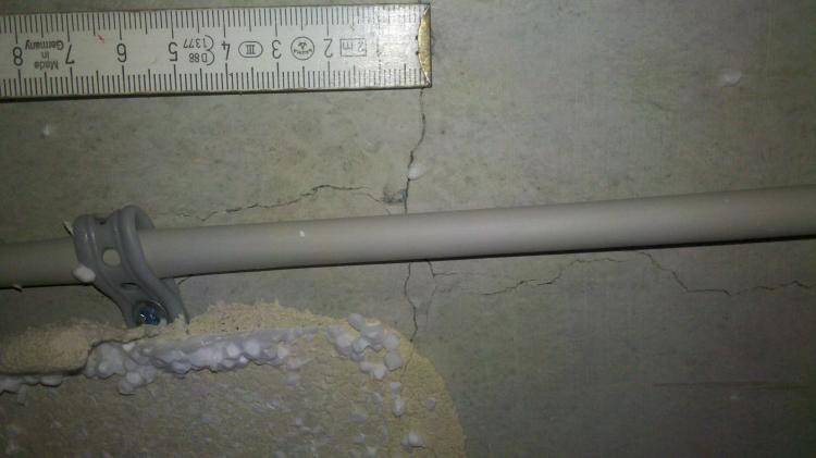

    1. Ein feiner Riss zieht sich über 5 bis 7 m entlang einer Achse quer zur Längsrichtung der Betonelemente durch die Garage. Er überspringt dabei mehrere der Elemente und bleibt halbwegs auf 90 Grad Kurs zur Längsrichtung.
    2. Ein Kreuzungspunkt zweier relativ breiter Risse.
    Ist sowas normal oder einen zweiten Blick wert?
    Vielen Dank!

    In einer Tiefgarage sind alle Bauteile interessant, die mit Tausalzen in Berührung kommen können. D.h. z.B. Risse in der Bodenplatte oder Abplatzungen im Bereich von Wand- oder Stützenfüßen.
    Was ist denn über der gedämmten Decke ??

    Ist natürlich auch eine Frage der Rissbreite. Alles über 0,4 mm wäre nicht gut, da sollte der Statiker mal drüberschauen. Chloride sollten in der Decke im Rissbereich nicht vorhanden sein, das wäre aber zur Sicherheit, vor allem bei einem älteren Objekt, zu überprüfen.
    Wie alt ist denn das Objekt ???
    Ich lese gerade Terrassen. Wenn die Abdichtung intakt ist sollte da nichts durchlaufen. Aber die Erfahrung sagt, dass sowas schon mal undicht sein kann. Sind denn Risse mit Sinterspuren erkennbar ?? Hintergrund der Frage ist, dass Terrassen auch schon mal im Winter mit Tausalzen behandelt werden ...
    Falls Sinterspuren vorhanden sind, ist dort auf jeden Fall eine Chloriduntersuchung durchzuführen. Weiterhin sind wasserführende Risse immer ein Problem, unabhängig von der Rissbreite. Dementsprechend müssen sie auch immer instand gesetzt werden.

    Bei der Struktur auf dem zweiten Photo vermute ich, dass das der Fall sein könnte. Aber ist schwierig zu beurteilen als Laie.

    Es ist vielleicht ratsam, an einigen Punkten Gipsmarken zu setzen und diese zu beobachten, ob die Risse neu entstehen. Das kostet fast nix und bringt weitere Informationen.
    Bei Filigrandecken ist es häufig der Fall, dass sie aufgrund des Handlings (horizontaler Anschlag an Hubeinrichtungen, Transport, Lagerung) Rissbildungen (meist in Feldmitte) aufweisen. Daher wäre es richtig, die Platten aufrecht zu handeln. Ist auswändiger, macht daher keiner ...

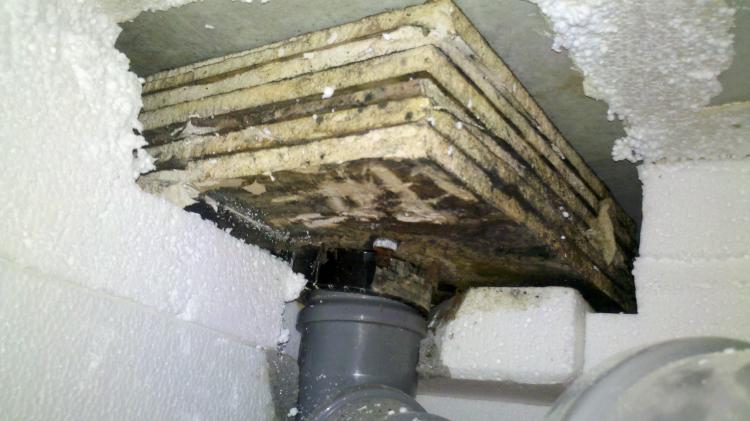

    Hier eine neue Impression aus der Tiefgarage. Was wir da sehen, ist einer der Balkonabläufe. Die Gipskartonstücke dienen wohl als Abstandshalter. Gut durchfeuchtet und verschimmelt.

    Hinter einer Styroporverkleidung wäre meiner Meinung nach bei dem geringsten Feuchteeintrag auch nichts anderes zu erwarten gewesen. Hier hilft nur fachgerechter Rückbau, Verrohrung und Deckenaufbau als Feuchtequelle ausschließen oder einen sonstigen Beleg für Kondensationsfeuchte als alleinige Feuchtequelle finden. Über die Art der Ausführung werden sich hier sicherlich noch andere zu Wort melden.
    Eine Raumluftmessung in einer Tiefgarage macht in meinen Augen wenig Sinn und die Sanierungsdringlichkeit würde ich hier als "kurzfristig" bewerten. Umgehender Handlungsbedarf ist hier in Deinem Fall wohl eher nicht gegeben, dann schon eher in Richtung einer langfristigen Lösung... - Achte darauf, dass in der Tiefgarage nicht einfach "alles ohne Sinn und Verstand rausgerissen" wird!

    so langsam verstehe ich deine sorgen mit dem haus - bei dem bild kann einem nur schlecht werden. styropor und gipskarton in einer tiefgarage - der bauträger/gu scheint wohl beim murxen auf der höhe der zeit zu sein, dafür glänzt er am bau mit nichts-können!

    Ich gehe aber davon aus, dass die Feuchte genau daher kommt: aus der Decke.
    Oben drüber: Terrasse mit Splittbett, scharfkantiger Splitt zum Teil ohne Zwischenlage auf der weichen Abdichtungsbahn liegend.

    Noch ein nettes Detail: Der schwarze Ring unter dem vermoderten GK-Stapel ist eine Brandschutzmanschette. Ob diese Art der Befestigung wohl mit der bauaufsichtlichen Zulassung konform ist?
