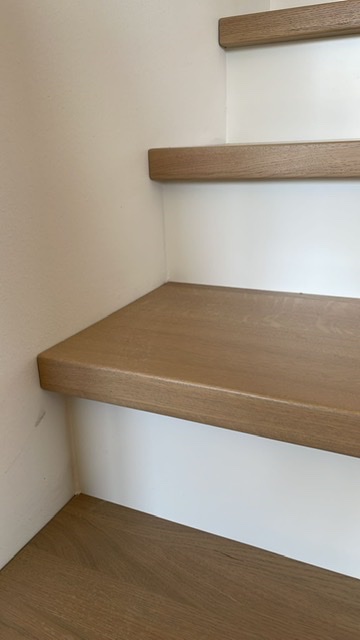

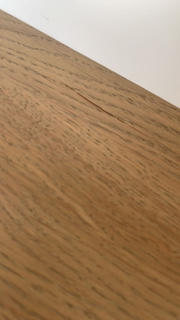

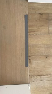

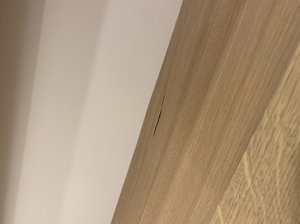

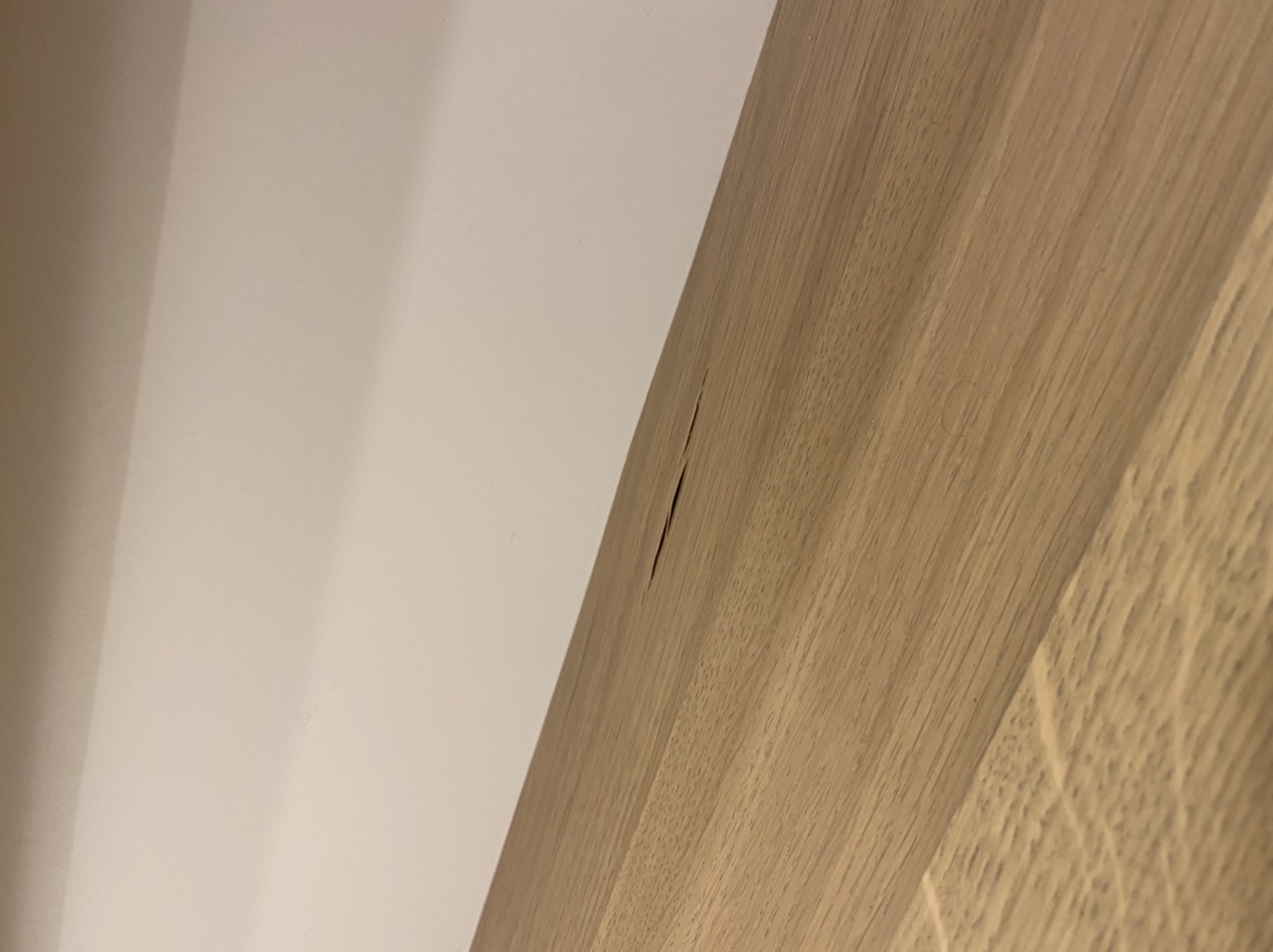

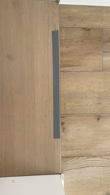

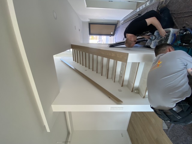

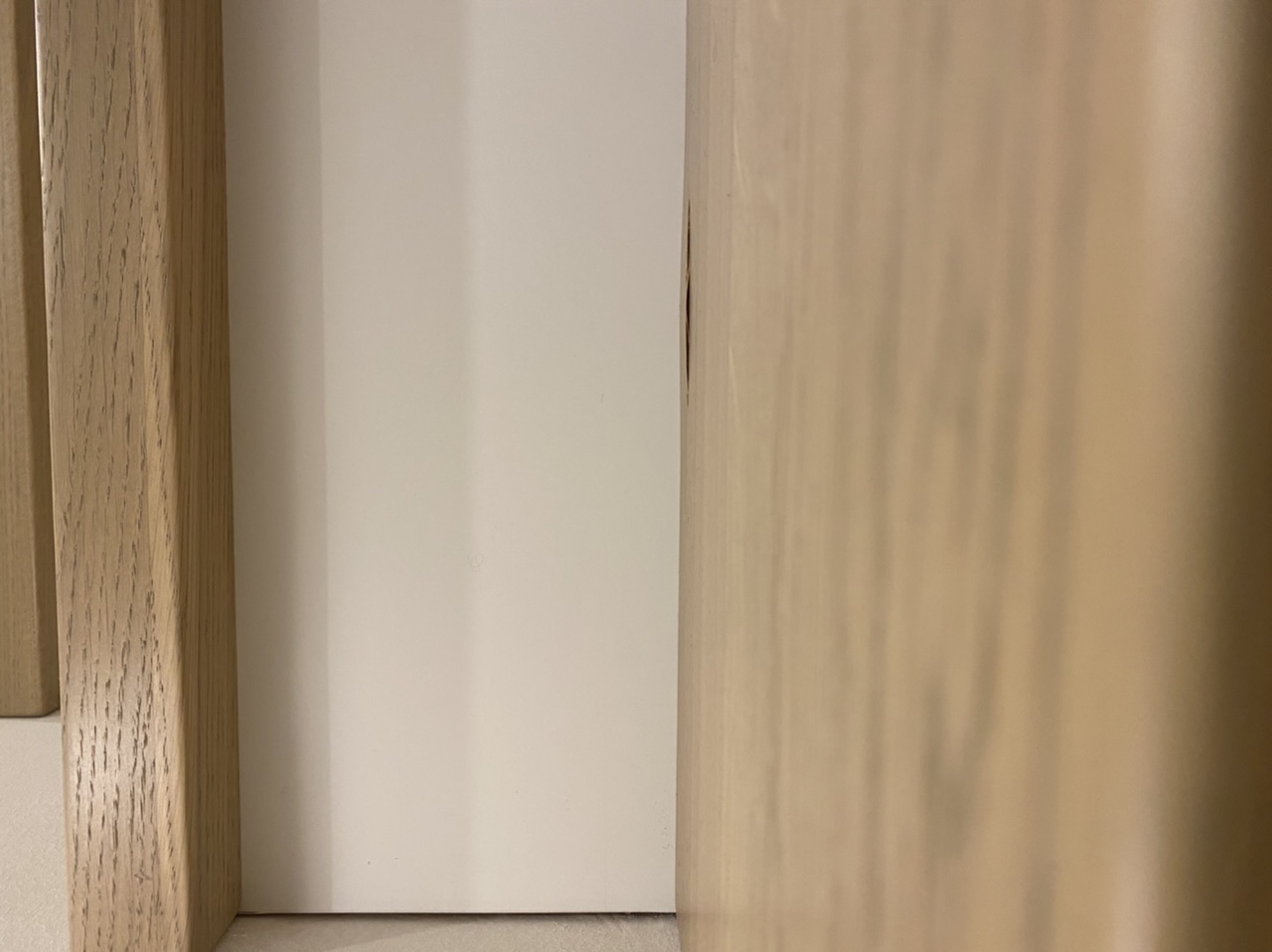

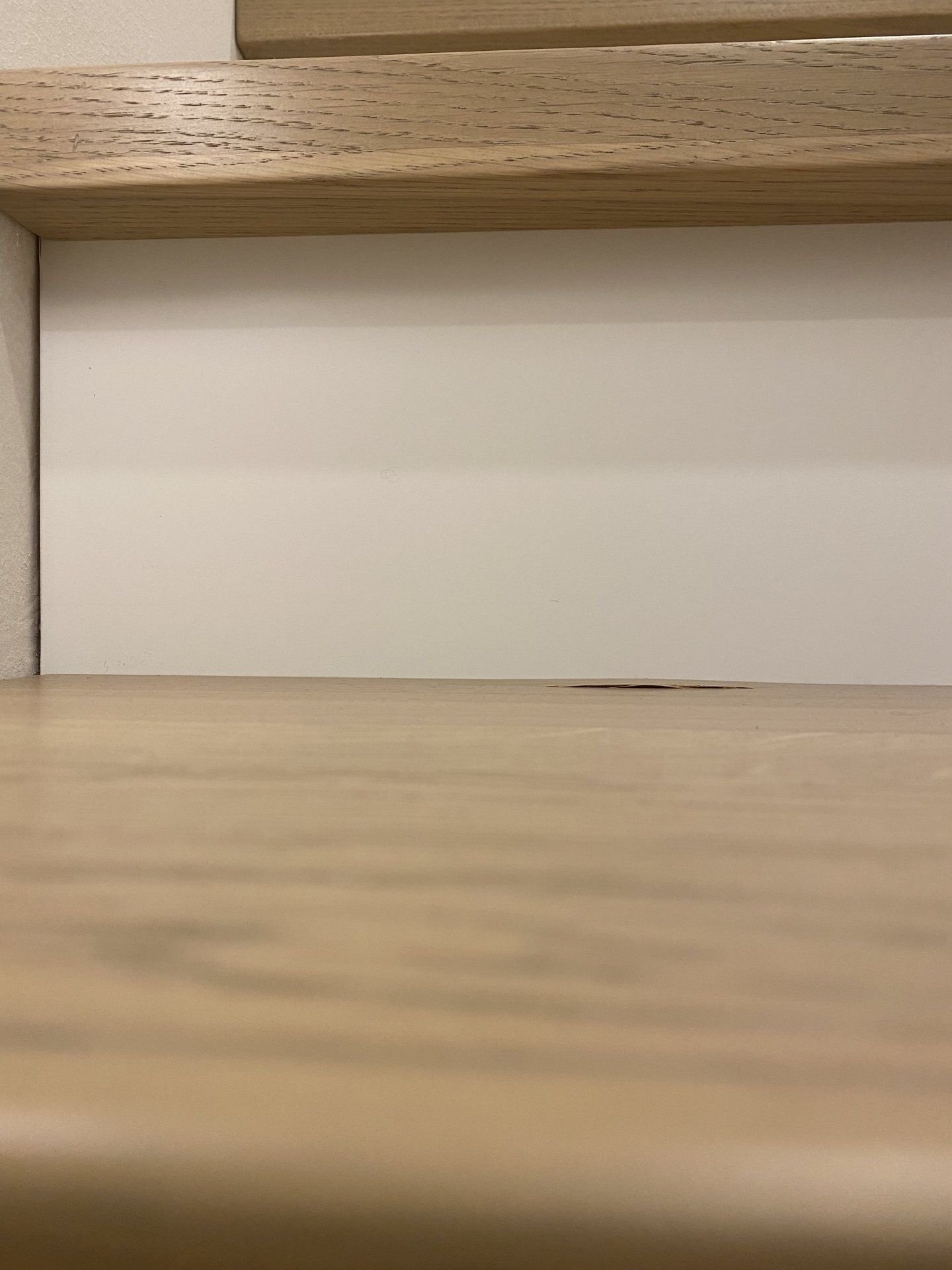

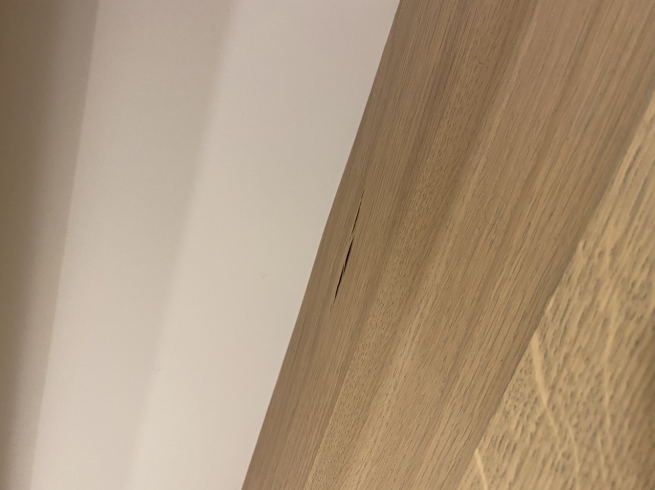

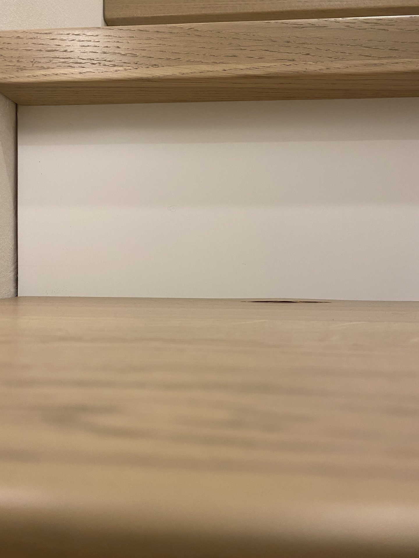

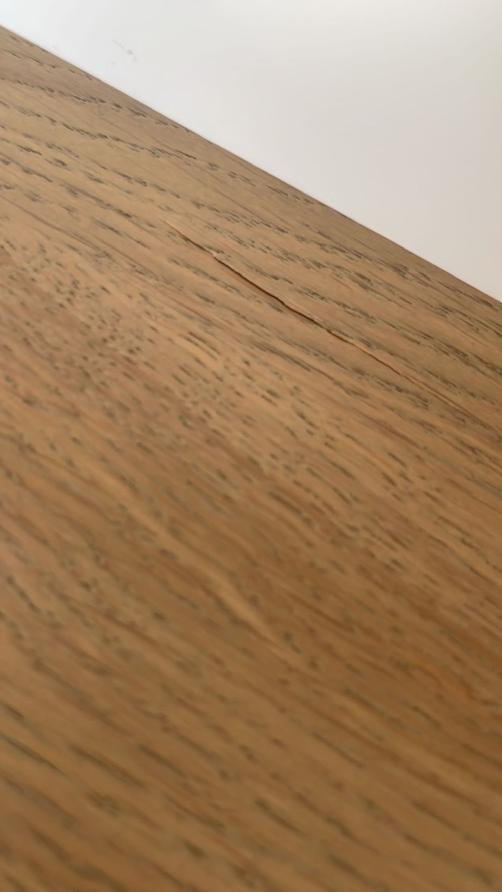

    Hallo, in unserem neuen Haus (Massivhaus) haben wir eine gerade Betontreppe.
    Die Trittstufen bestehen aus 4cm starken Eichenholz, gebeizt. Die Setzstufen sind aus Birke.
    Montiert wurden die Stufen Mitte März. Die Trittstufen bekommen immer mehr Risse. Aufgefallen ist mir das zu erst bei einer oberen Stufe. Hier ist eine Beule und auch der Riss. Seit heute hat auch die Unterste Stufe einen Riss.
    Links und rechts ist jeweils Spiel, damit sich das Holz auch ausdehnen kann.
    Habt ihr eine Idee woran das liegen kann?

    für mich schaut es nach den Bildern nach einen Starkfunier aus, in Eiche auf MPX o.ä , nicht nach Massiv Leimholz-Eiche..
    Ursache ist in meinen Augen schon beim Furnier Kleben passiert bzw aushobeln etc ( zu Hohe Schnittgeschwindigkeit ) bei Lärche sieht man sowas öfters
    eindeutig Reklamieren oder Preisminderung, dieser Fehler sollte spätestens beim Lackieren jemanden aufgefallen sein ( wenn sich die Poren aufstellen )
    Leim dazwischen dezent auftragen und beschweren lassen, wenn man es unbedingt selbst verschönern möchte/könnte das es wieder plan wird ( Spreiselgefahr )...

    Da täuschst du dich. Es handelt sich um massive Eichenstufen.

    Wie sind die Trittstufen montiert worden? Ist das geklebt oder geschraubt? Bzw. sind Setzstufe und Trittstufe auf der Unterseite der Treppe miteinander verschraubt? Ist zwar recht unwahrscheinlich, aber vielleicht ist da eine Schraube so schräg eingebohrt, dass diese sehr nah an die Oberfläche der Trittstufe heran ragt und durch die Belastung der Treppe ist es gesplittert. Allerdings muss man da schon ganz schön schief gebohrt haben, dass man eine 4cm starke Trittstufe nicht vernünftig trifft. Wie gesagt, eher unwahrscheinlich.

    Die Trittstufen sind mit einer Klebeschaum montiert. Darunter sitzt dann die Setzstufe, davor dann wieder die Trittstufe.

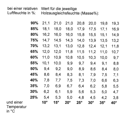

    Wenn es wirklich kein funiertes Holz ist dann können es nur Trocknungs-Risse sein..
    Irgendwas hindert das Holz am Trocknen... Holzfeuchte mal messen und die Gleichgewichtsfeuchte dazu herausfinden ob die beim Einbau ok war/ist siehe untere Tabelle...
    Reklamieren / Preisnachlass wenn das ganze Projekt neu verbaut wurde !!!! Mehr schreib ich auch nicht mehr dazu

    Der Treppenbauer war da und die 3 Stufen werden getauscht. Er hat folgende Vermutung. Da alle Risse immer hinten rechts oder links sind und dort wohl die Stufen zusätzlich auch verschraub sind spekuliert er ganz auf eben die Schraube.
