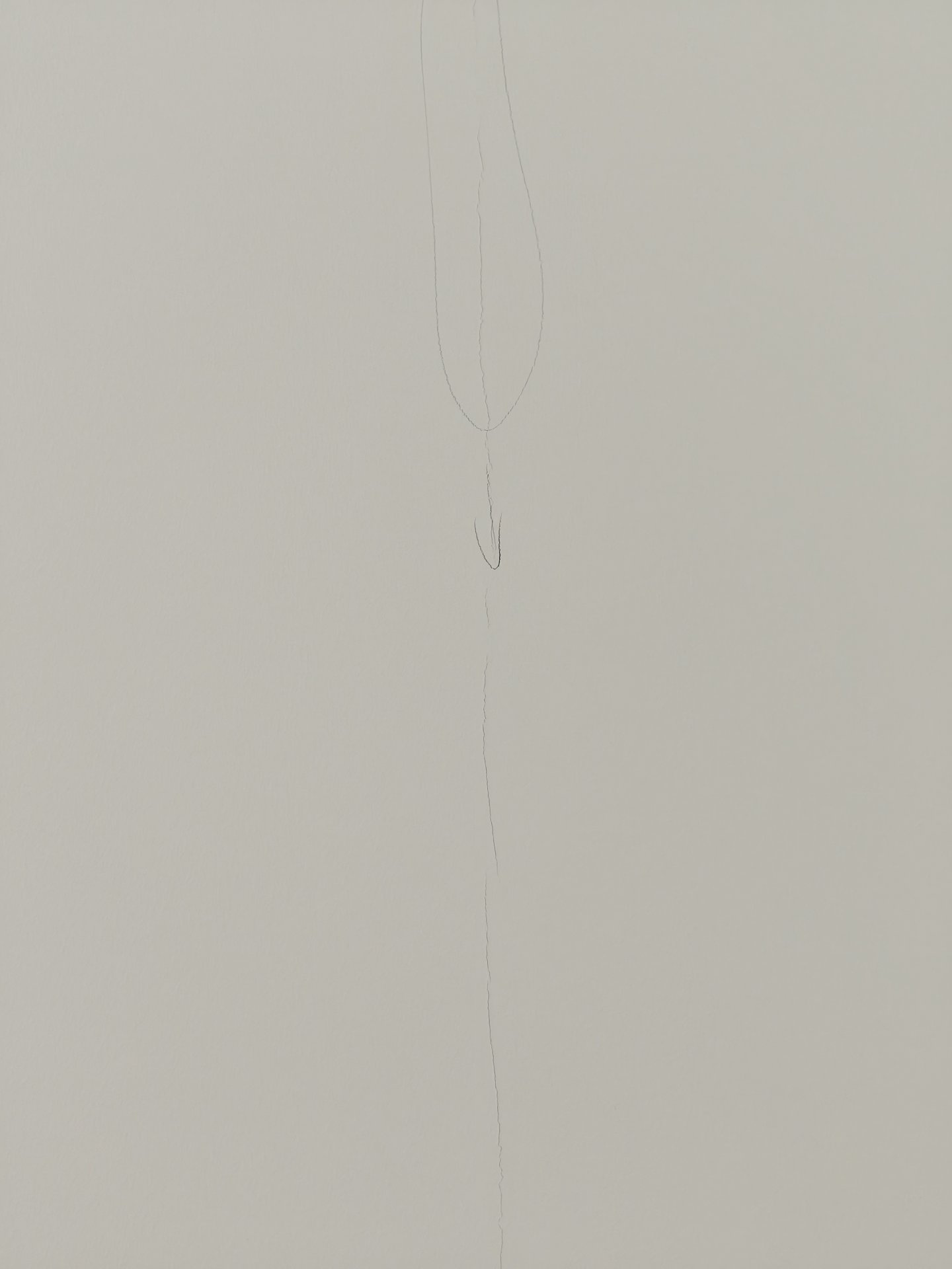

    Hallo liebe Community,
    wir haben einen Holzrahmen-Neubau mit 6 Wohnungen errichtet. Die Mitteltrennwand wurde durch die Holzbaufirma schon fertig doppelt mit Knauf Diamantplatten beplankt. Jetzt, wo die Maler durch sind, treten an mehreren Wänden Risse auf. Eignetlich sieht es mehr wie eine Stauchung auf als wie ein Riss. Einen der "Risse" haben wir mal etwas aufgezogen- da kam eine Gewebeeinlage zum Vorschein. Dasdie Trockenbauer beim Spachteln etwas falsch gemacht haben, daran scheint es wohleher nicht zu liegen. Habt Ihr eine Idee, was die Ursache für diese vertikal verlaufenden Stauchungserscheinungen sein könnte? Unser Ingenieurbüro sagt, sie wissen auch nicht, woran es liegen könnte und hat vorgeschlagen, die "Risse" aufzuziehen, ein stärkeres Gewebe einzulegen und dann Spachtel und Farbe drauf und alles ist chic- wir haben Zweifel an der Nachhaltigkeit. des Lösungsvorschlages..
    Vielen Dank für Eure Meinung und Hinweise!

    gibt es Bilder?
    Das Wort "Stauchung" macht mich stutzig....

    Hallo Alex,
    danke für deine Nachfrage- hier mal auf die Schnelle ein Bild- ich kann aber auch gern noch mehr machen...Zu sehen ist die Trennwand zwischen den Wohungen links/rechts im EG. Diese Wand kam schon fertig doppelt beplankt hier an.

    Jetzt fällt mir noch etwas dazu ein: die Risse, die wie Stauchung aussehen, befinden sich an den abgehangenen Decken- davon habe im gerade kein Foto da, kann ich aber nachliefern.

    Hast Du zufällig noch ein Bild vor Verspachtelung?

    Nein, leider nicht. Aber vllt. wäre es gut, die Stelle mit dem Riss noch mal reicht breit aufzumachen um zu sehen, wie es dahinter aussieht?
