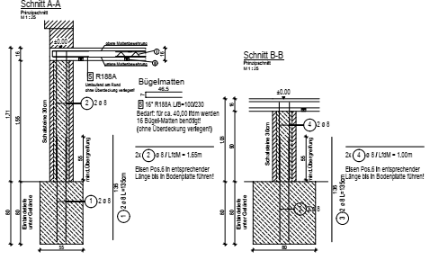

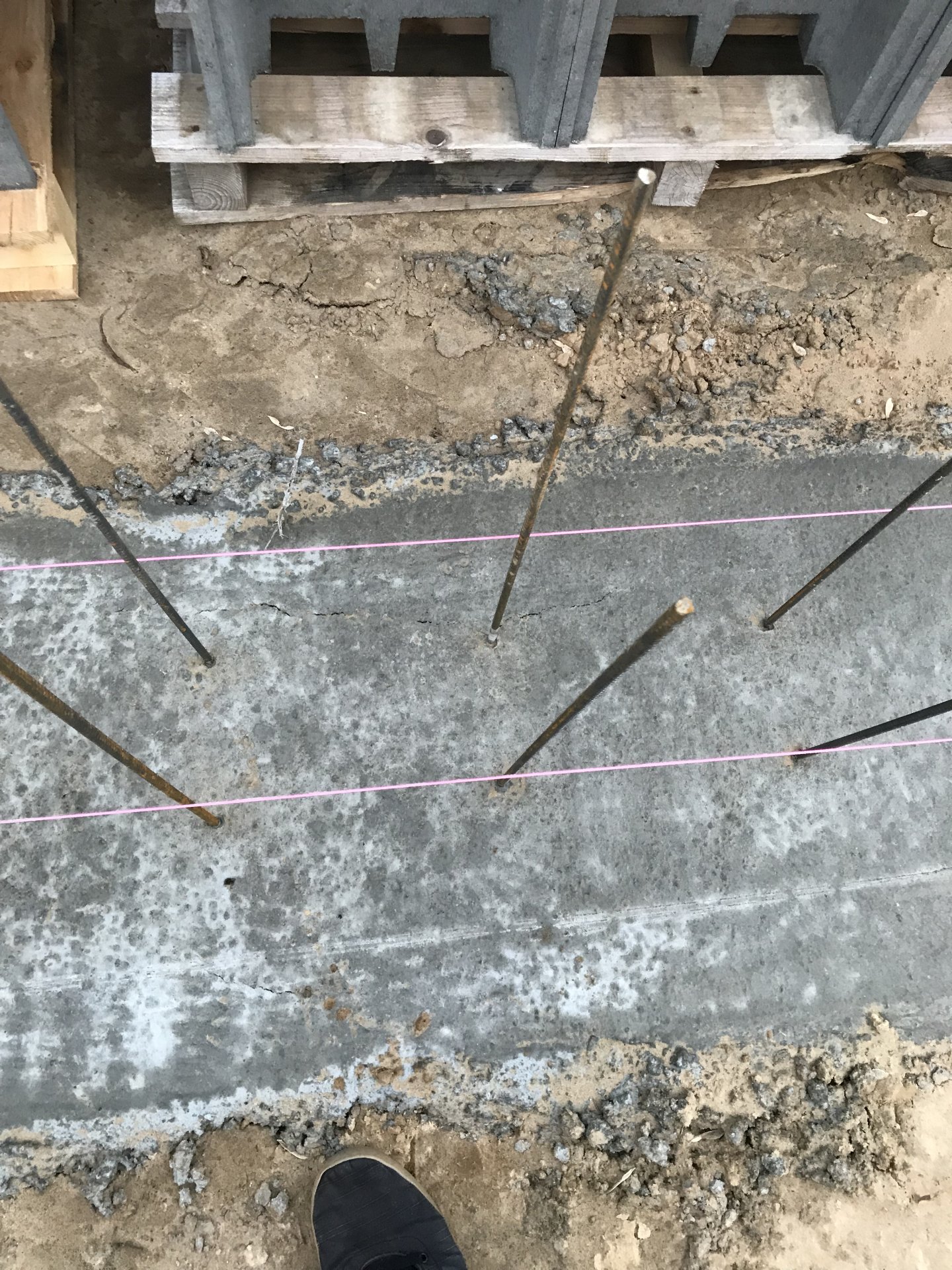

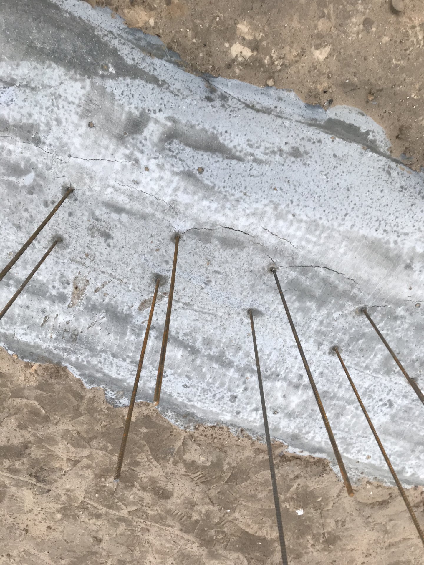

    ich bin neu in diesem Forum und befinde mich derzeit im Hausbau. Gestern wurden die Streifenfundamente hergestellt. Heute war ich auf der Baustelle und habe vereinzelte Risse festgestellt. Liegt hier ein Mangel vor?
    Viele Dank für die Hinweise.
    Christopher
    Zum Aufbau:
    Streifenfundamente 55/80 und 80/80
    Bewehrung siehe Bild

    Sieht für mich nur oberflächlich aus.

    Beton erwärmt sich beim Abbinden und dehnt sich dabei aus. Anschließend schrumpft er beim Abkühlen und es gibt automatisch kleine Risse. Das ist unvermeidlich. Beton ist eben ein "gerissener Werkstoff"
    Besonders ein derartig massives Fundament entwickelt viel Wärme. Mit einem CEM III und Flugasche kann man das etwas beeinflussen. Aber diesen Zement muß man erst mal bekommen.
    Wenn "wegen der Umwelt" auch die Kohlekraftwerke abgeschaltet werden, gibt es keine Flugasche mehr.
    Auch durch Bewehrung kann man die Risse nicht verhindern, sondern lediglich in ihrer Größe beeinflussen.
    Wenn es der Boden und die Belastung zulässt, hätte ich die Fundamente kleiner dimensioniert. Für ein EFH sind die schon recht mächtig.
