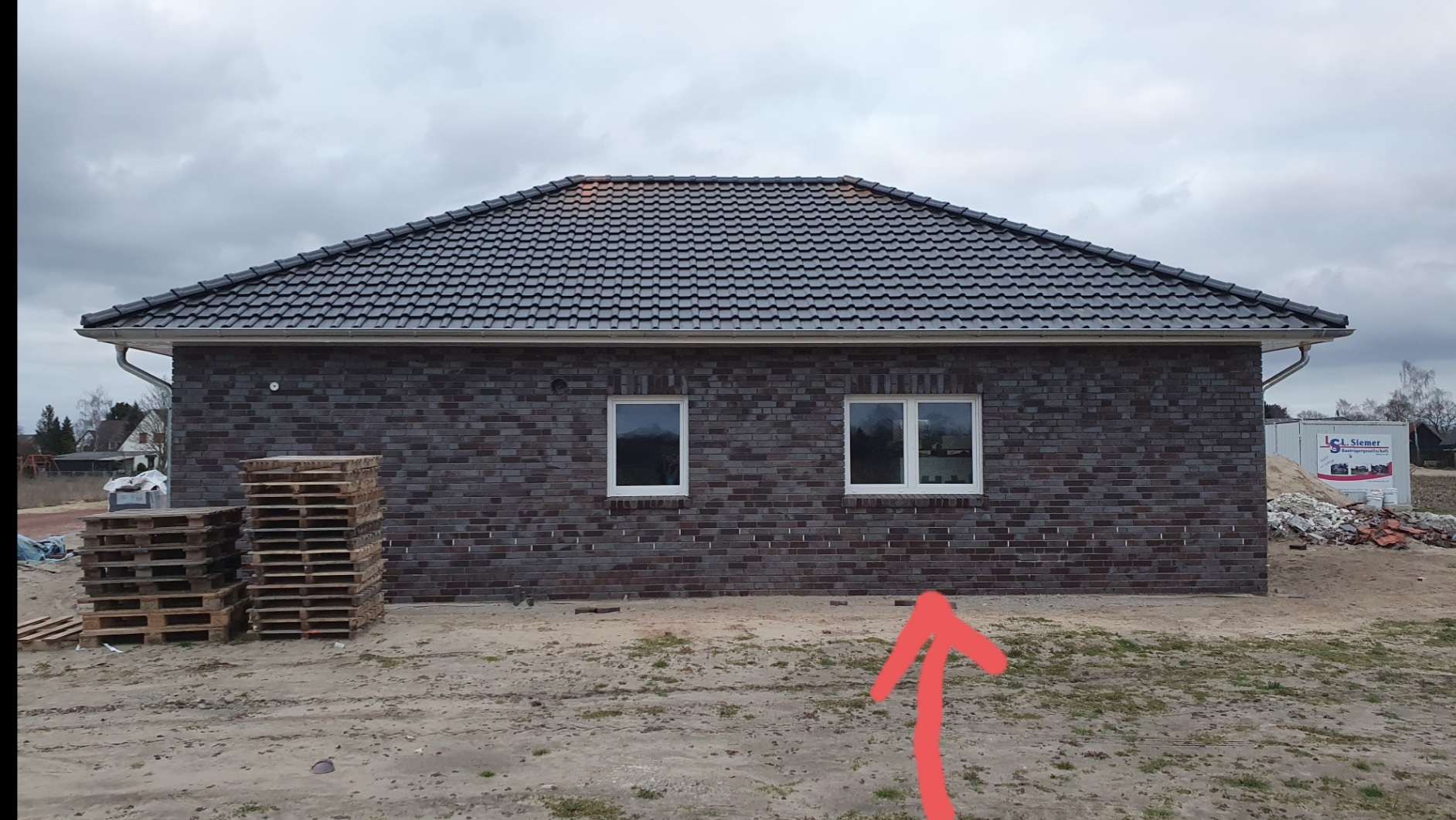

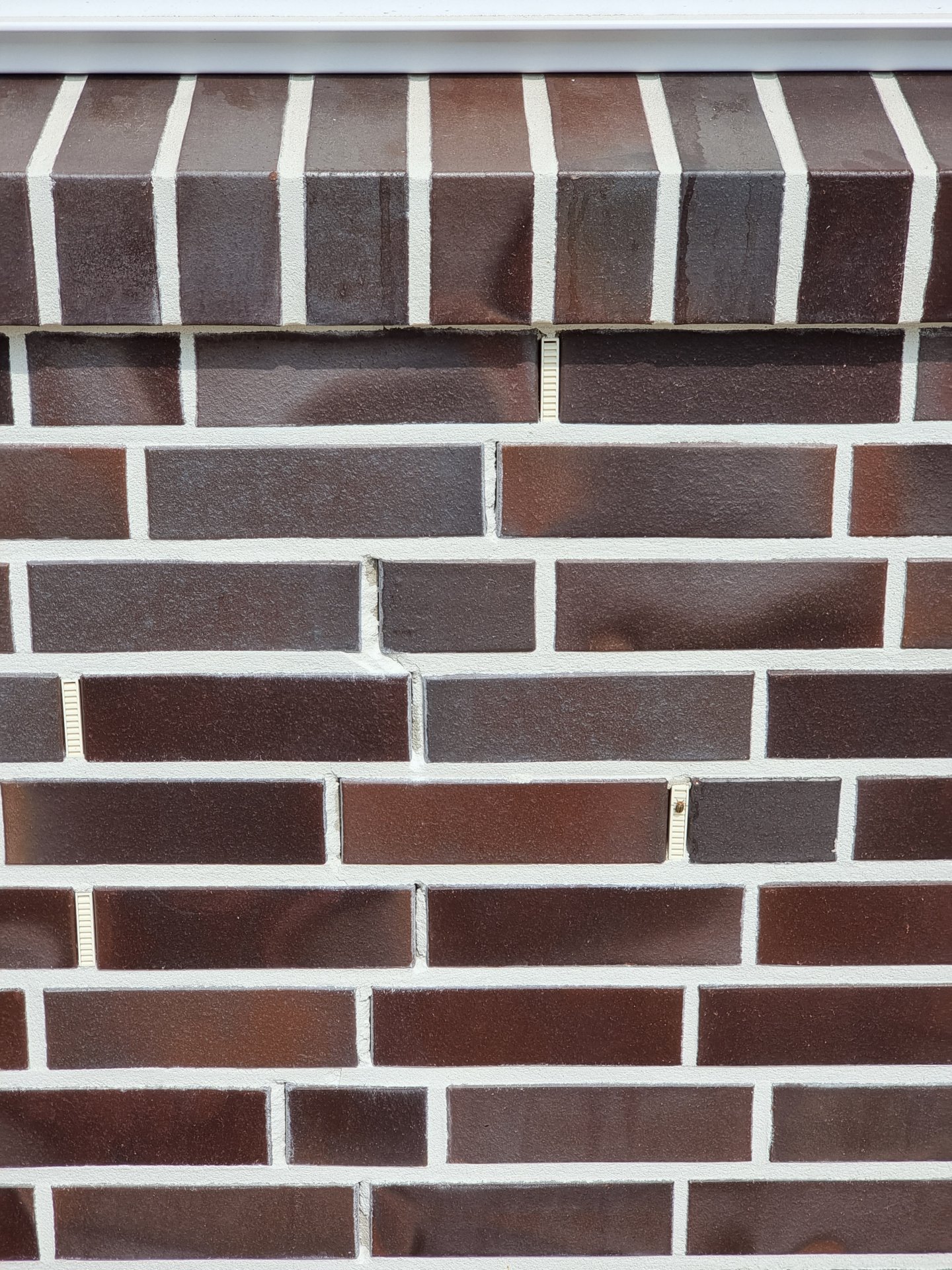

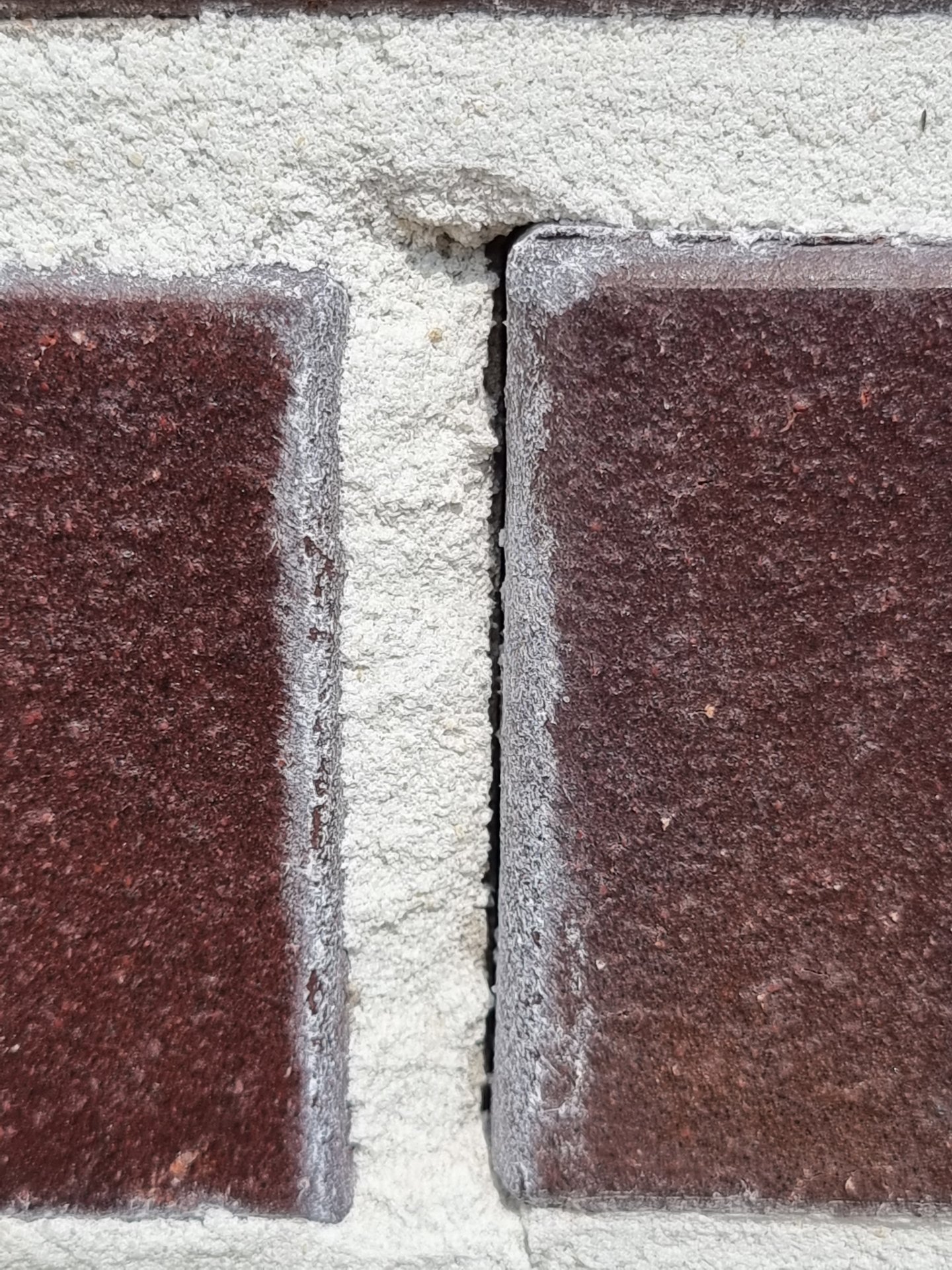

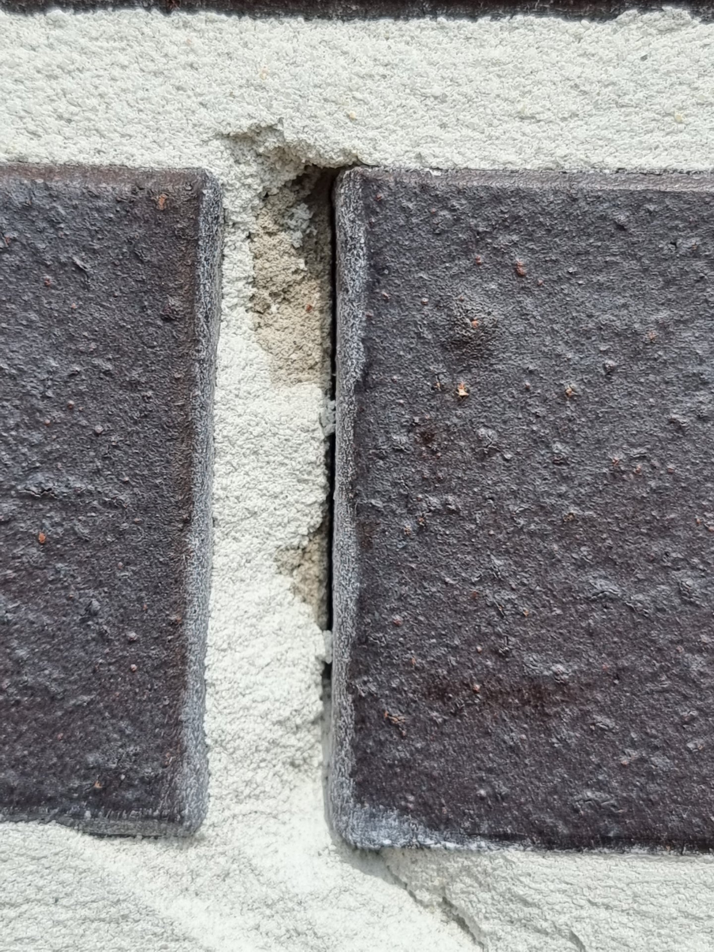

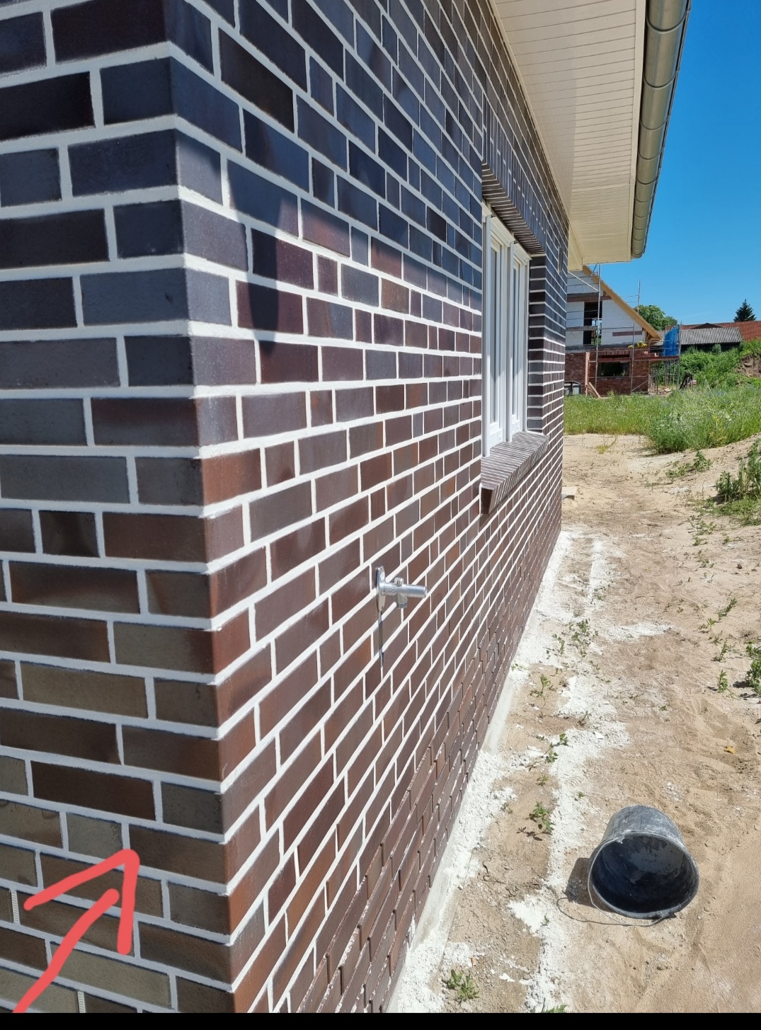

    Hallo liebe Bauexperten,
    mir ist heute an unserem Neubau folgende Sache aufgefallen: unter einem Fenster (unseres Bungalows) ist der Fugenmörtel in der vertikalen Fugen abgeplatzt (siehe Fotos). Und wenn man sich das dann genauer ansieht, ist ein kleiner Spalt zwischen Mauermörtel und Verblender in der vertikalen Fuge.
    Wovon kann das entstanden sein? Durch Wärmeausdehnung? Oder hat sich da etwas gesetzt? Ich habe an der Innenwand nun keine Risse entdeckt, allerdings haben wir auch Tapeten an der Wand. Ich könnte die Tapete an dieser Stelle abnehmen und schauen.
    Wisst Ihr wovon das kommen kann und wie kritisch das ist?
  2. #2 AlfredB, 24.07.2021
    AlfredB
    AlfredB
    10.09.2020
    21

    Die Nachträgliche Verfugung ist nicht ausreichend Dick. Hier müssen 1,5-2,0 cm Verfugt werden…

    Hallo Yilmaz, danke für deine Antwort. Ich würde jetzt vermuten, dass für eine Neuverfugung dieser Stellen die Fuge ausreichend ausgekratzt wird 1,5 bis 2 cm

    Mir macht es mehr Sorgen, wovon das entstanden sein könnte

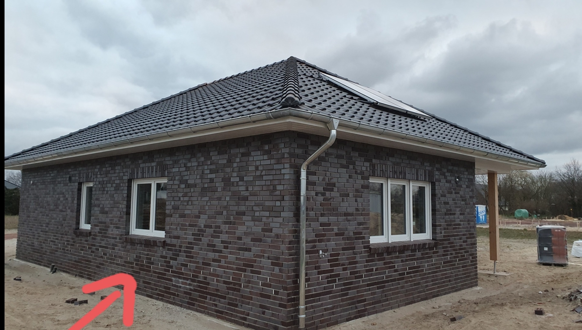

    Wie sind die Bewegungsfugen angeordnet auf dieser Fassadenseite?
    Mach mal bitte ein Bild der ganzen Fassade.

    Hallo Fabian, das Maierwerk ist an dieser Seite 13,5 m lang und besitzt keine Dehnungfuge an den Seiten. Die Ecken sind im Verbund gemauert.

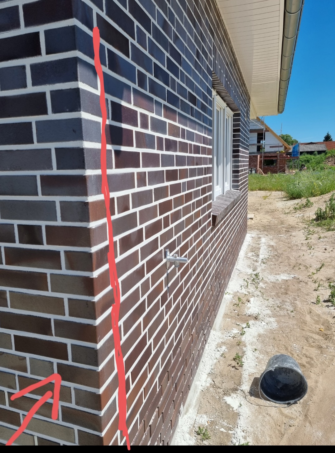

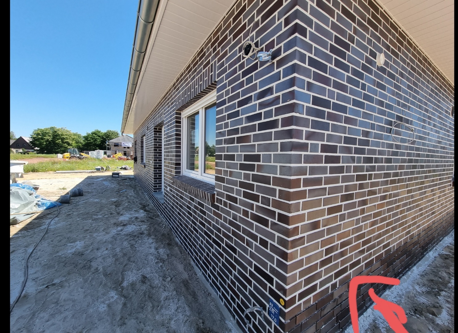

    Screenshot_20210724-213301_Gallery.jpg Screenshot_20210724-213233_Gallery.jpg Screenshot_20210724-213050_Gallery.jpg Screenshot_20210724-213012_Gallery.jpg

    Nach 12m und an den Ecken sind Dehnungsfugen anzuordnen. Dass es jetzt am Fenster gerissen ist, liegt daran, dass das die schwächste Stelle im Mauerwerk ist.
    Das heißt wenn die Wand über 13m lang ist braucht es an den Ecken und nochmal sinnvoll in der Fläche eine Fuge um unter 12m zu kommen.

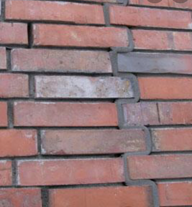

    Man muss also an den Ecken und unter dem Fenster die Fugen komplett freikratzen und dann mäandrierende Fugen anlegen, bestenfalls mit besandetem PU.
    Hier mal ein schlechtes Beispiel mit Kompriband, mit PU sieht man das fast nicht.

    Okay, es liegt mit höchster Wahrscheinlichkeit an den fehlenden Dehnungsfugen. Ich habe in der kommenden Woche den Termin für die Endabnahme.
    Sollte man auf beiden Enden dieser Fassadenseite eine Dehnungsfuge machen oder würde es auf einer Seite reichen, zusätzlich zu der Dehnungsfuge unter dem Fenster? Aus optischer Sicht wäre es vielleicht besser diese Dehnungsfuge auf der anderen Seite zu machen neben dem Fallrohr, siehe Foto. Screenshot_20210724-213012_Gallery.jpg

    Und Yilmaz du hast Recht, gerade das ist die Sonne seite, Süd-West

    An jeder Ecke immer nur eine Fuge. Auf welcher Fassade die dann liegt, kannst Du nach Design entscheiden. Die Fuge darf auch bis 50cm von der Ecke weg sein, was zum Verstecken hinter dem Fallrohr vielleicht passender ist.
    Die Baufirma wird sich mit Händen und Füßen dagegen wehren, daher zur Abnahme unbedingt einen eigenen Bausachverständigen mitbringen.
