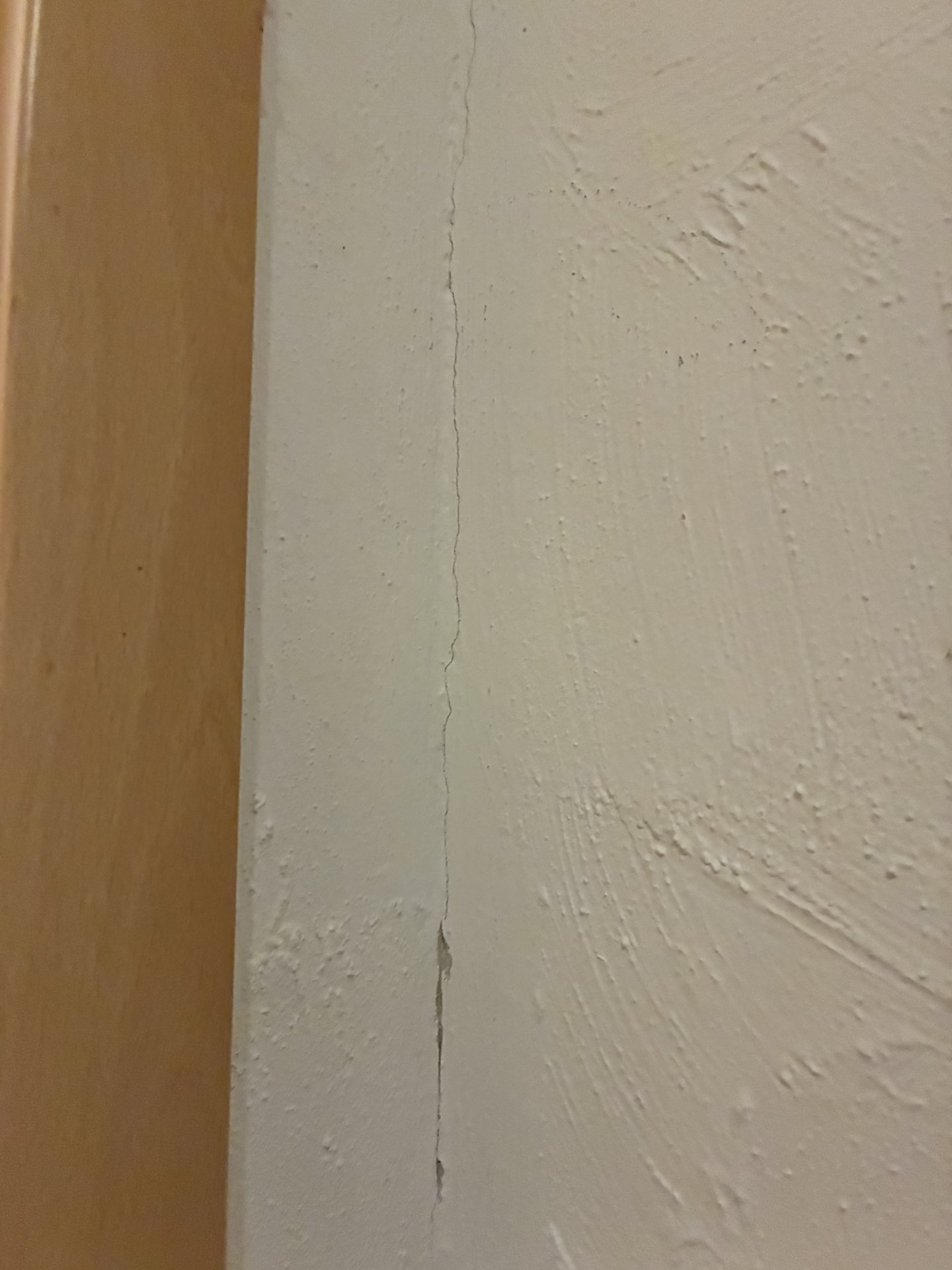

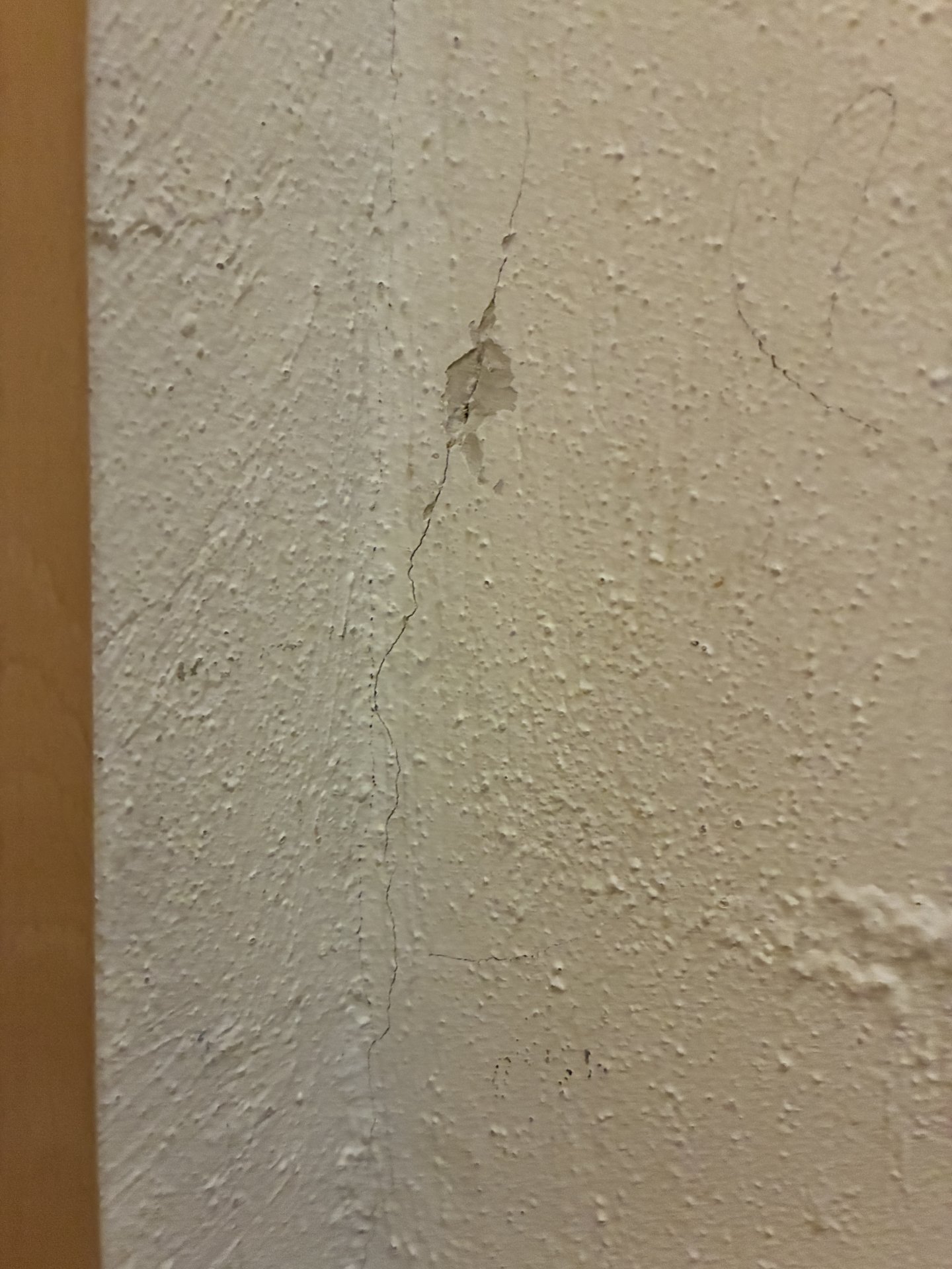

    Hallo, wie jedes Jahr wenn es die ersten Tage frostig und kalt war kommen neue Risse ins haus (bj 1955) jetzt habe ich durch Zufall wieder zwei entdeckt…man muss sagen das du den Temperaturen letzten Herbst auch die komplette Straße direkt am Haus neu geteert wurde und ordentlich Bewegung auch ums Haus war. Eigentlich wollte ich jetzt im Frühjahr den Flur einmal runtd um mit Gewebe neu verputzen und sanieren…jetzt bin ich unsicher ob ich es tun sooo. Die Risse haben wie schon seit Jahren, immer nach dem Wetter Wechsel kommen ein paar neue dazu?
    Außerdem haben wir leider eine feuchte Kellerwand, mit Salpeter Ausstülpungen, ansonsten aber alles trocken, kann hier das Problem sein ?Vor 3 Jahren haben wir auch eine PV (11 kw) bekommen, im Nachhinein war meine Überlegung ob diese echt zu schwer war am Ende. Dach ist aber neu gedeckt worden, wir hatten extra den Dachdecker gefragt ob das Dach das trägt.
    Ständig neue Probleme…
    Bilder einmal von fern und einmal von nah.
    Vielleicht weis jemand Rat warum das immer so ist und ob das irgendwann auch aufhört. liebe Grüße

    Risse sehen nicht nach drohendem Einsturz aus.
    Für weitere sachverständige Bewertungen der Rissursache und Angaben zu nachhaltigen Sanierungsoptionen müsste man sich jedoch als Statiker mal das Tragwerk des Gebäudes ansehen um einschätzen zu können, welche Lasten in dieser fotografierten Ecke ankommen.
