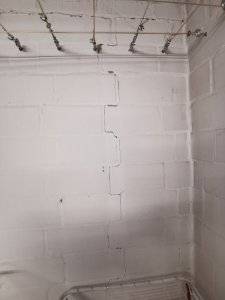

    Hi!

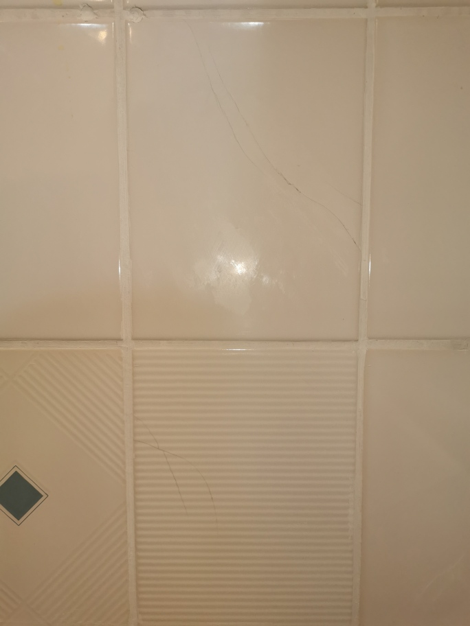

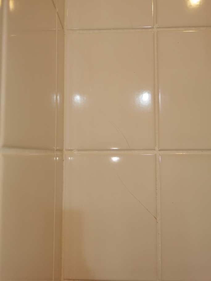

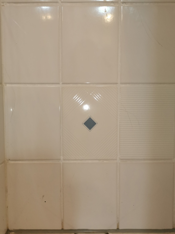

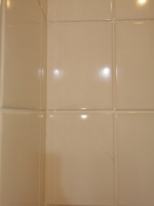

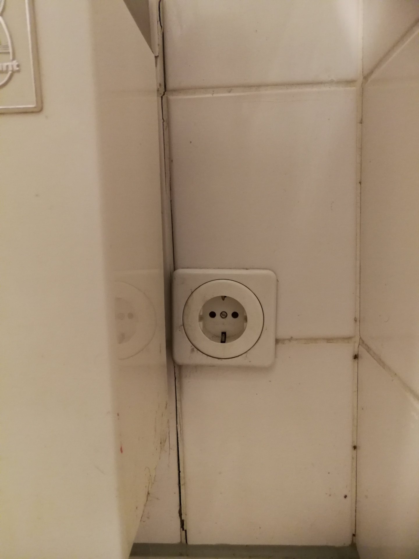

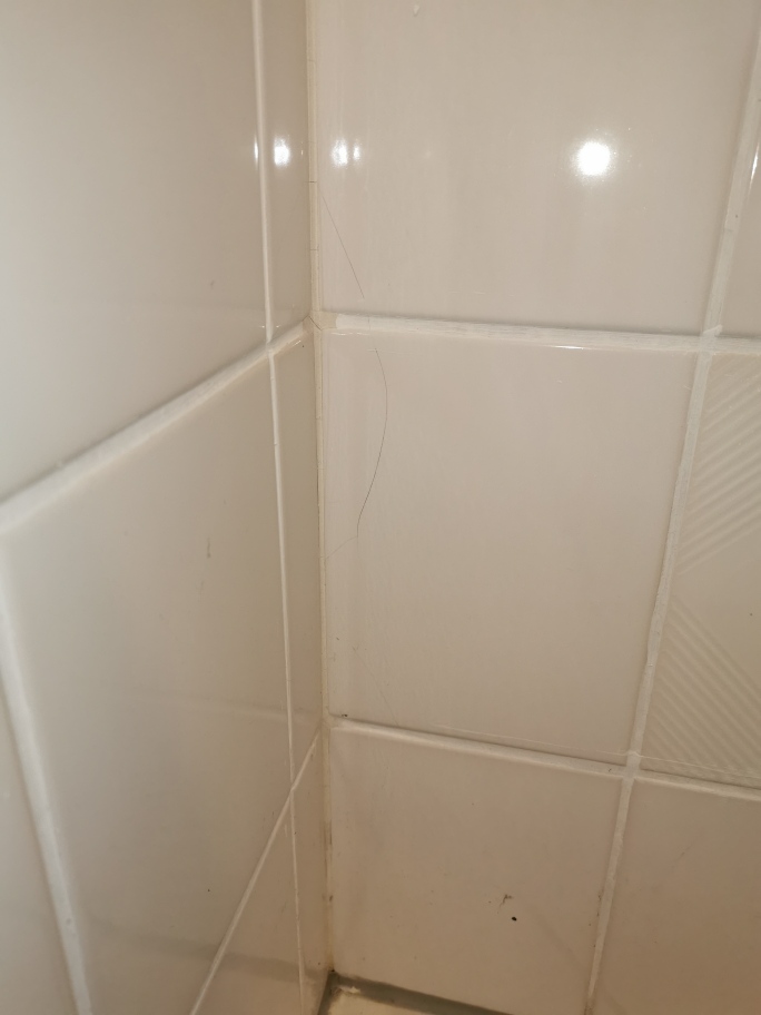

    Da ich mein Badezimmer renovieren will und nicht möchte, dass mir nach kurzer Zeit Fliesen reißen, möchte ich versuchen hier Rat zu erfragen. Die Wohnung ist eine Souterrain Wohnung, das Bad angrenzend zum Waschkeller und zur Außenwand. Das Haus ist Baujahr 1984.
    Nun haben sich im Laufe der Zeit Risse in den Fliesen gebildet. Ich möchte natürlich nicht, dass dies im neuen Bad nach kurzer Zeit ebenfalls so ist... Die Wand zum Waschkeller habe ich also mal von der anderen Seite inspiziert und sehe einen verzahnten Riss, unten breiter als oben, der anscheinend durchgängig ist.
    IMG_20201011_110035_resized_20201011_111838792.jpg IMG_20201011_110025_resized_20201011_111839121 - Kopie.jpg IMG_20201011_110015_resized_20201011_111839347 - Kopie.jpg
    Auf der Badezimmerseite sieht man aber fast nichts, nur Haarrisse in der Fliese. Anders sieht es bei zweiten Badezimmerwand aus. Auch dort ist ein Riss, welcher sich bis ca. 1mtr Höhe bewegt.
    Da ich immer ein sehr genauer Mensch bin und alles 100%ig korrekt haben will, wollte ich mal fragen, ob das Problem jemand kennt oder sogar klassifizieren kann? Ist es hier nötig, einen Sachverständigen zu beauftragen, oder sind das normale Dehnungsrisse, ausgelöst durch Temperaturschwindungen? Ich will halt keine 15000€ für ein Bad ausgeben, welches mir nach ein paar Jahren wieder Mängel aufzeigt.
    Vielen Dank für eure Zeit :)

    Also “normal” ist das nicht mehr.
    Hast du die exakten Baupläne und ggf Statik des Hauses ?
    Vielleicht steht es auf streifen Fundamenten und eins hat sich etwas abgesenkt

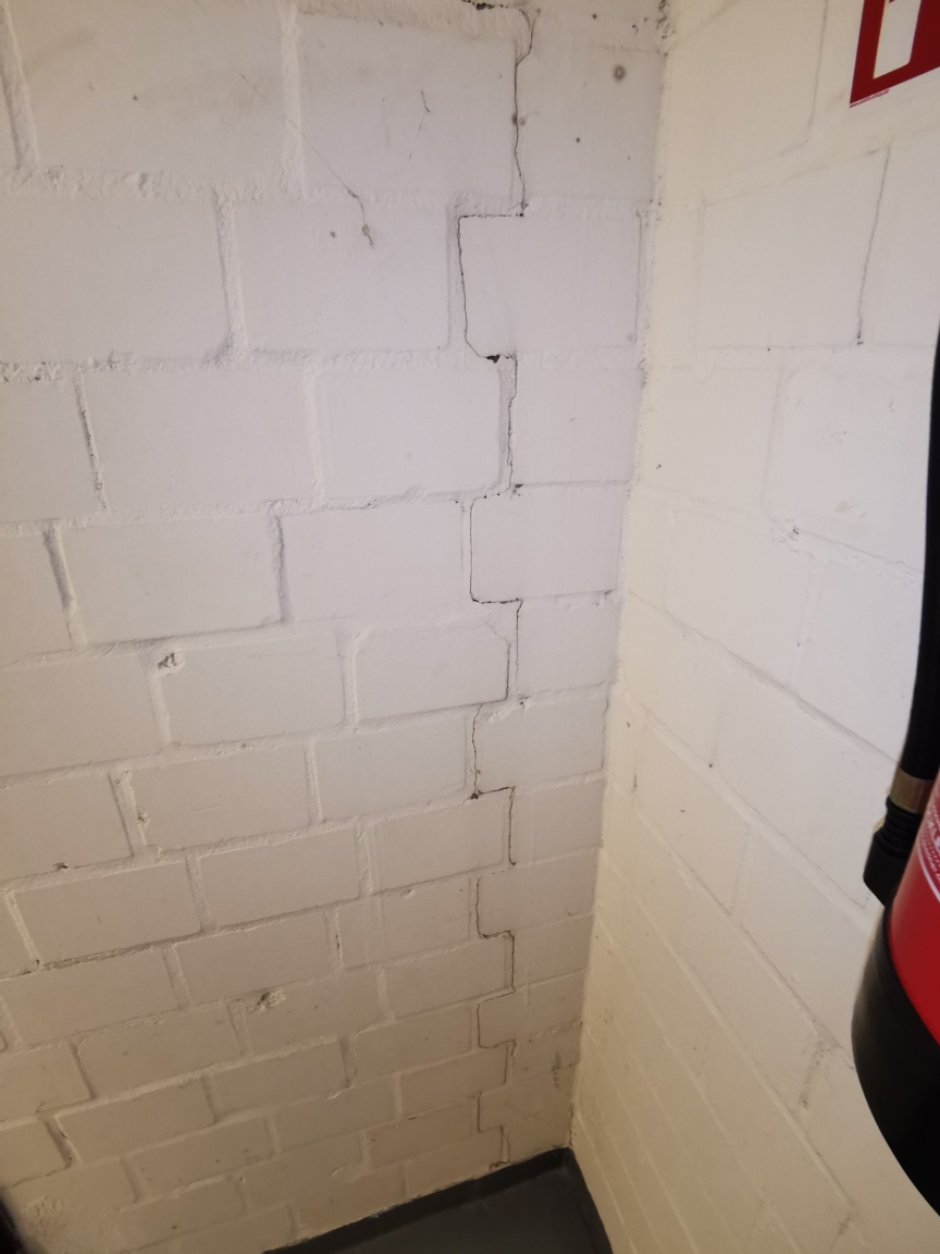

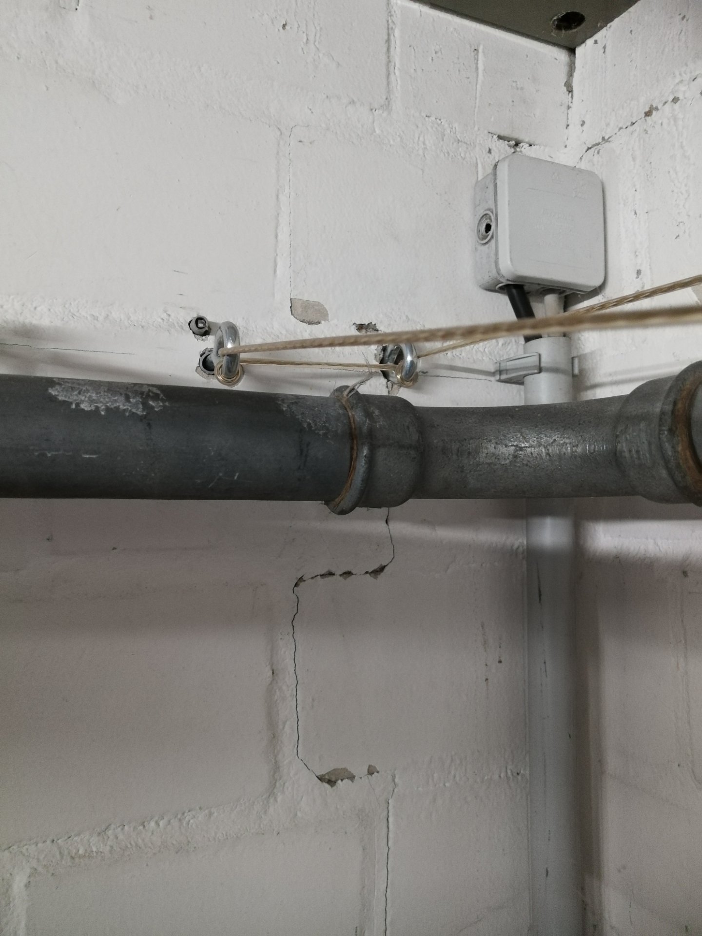

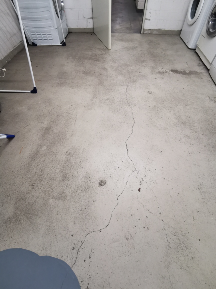

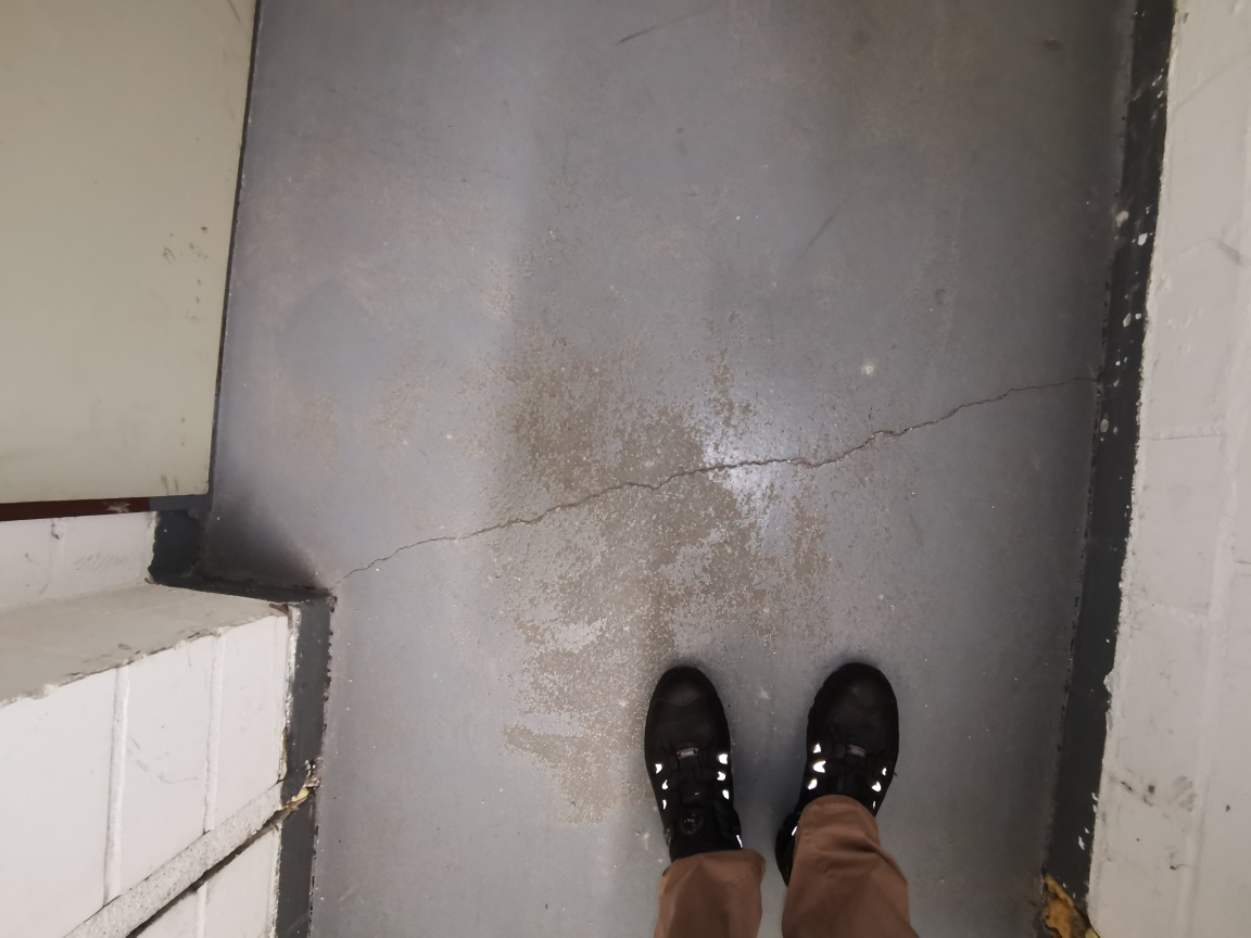

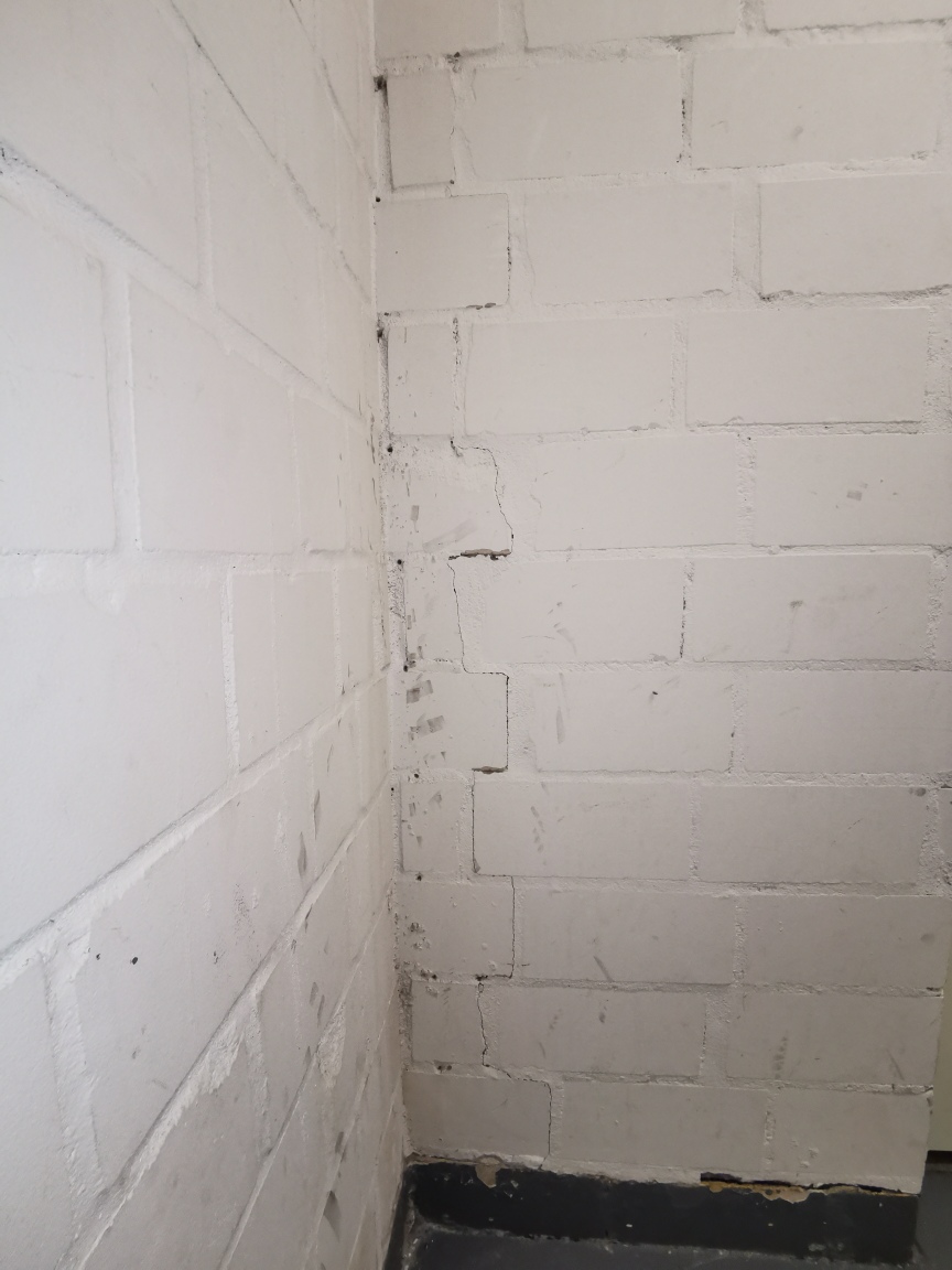

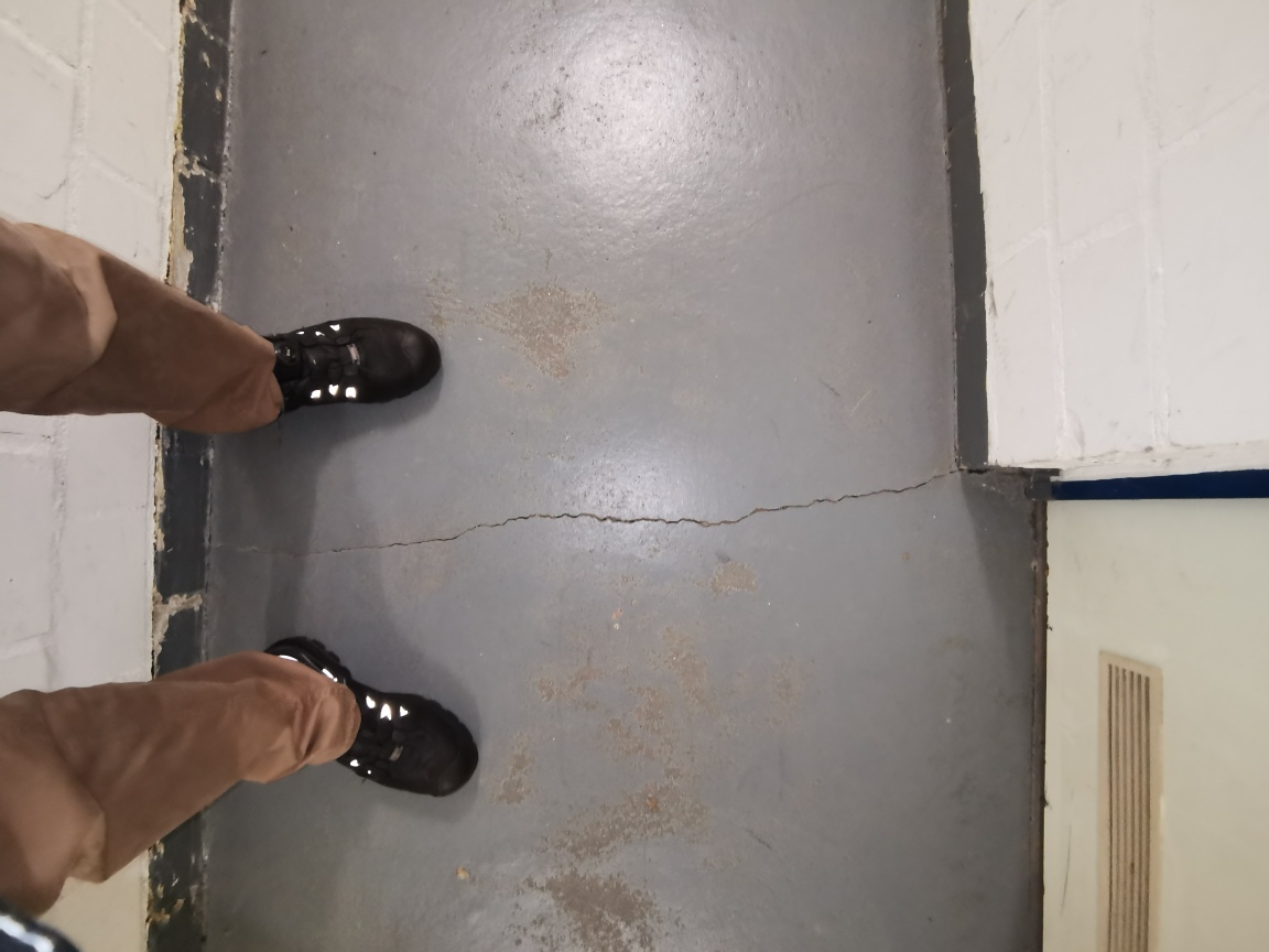

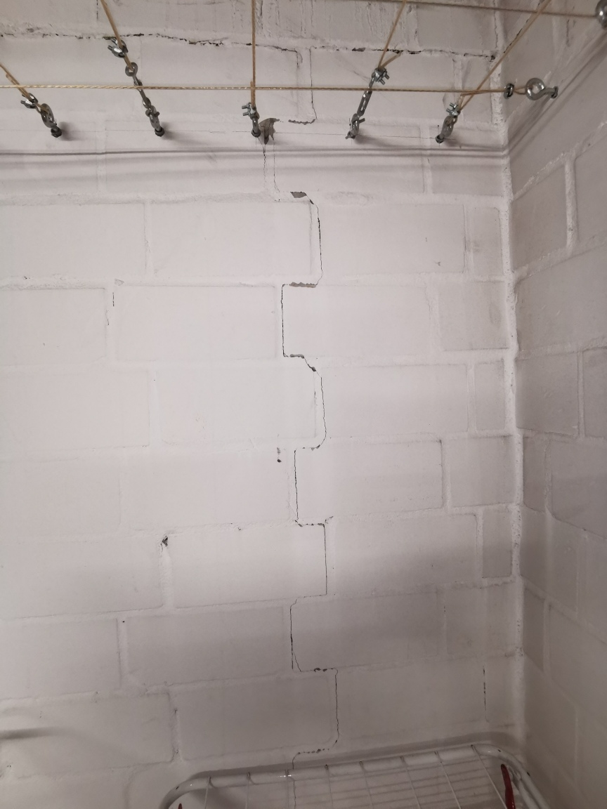

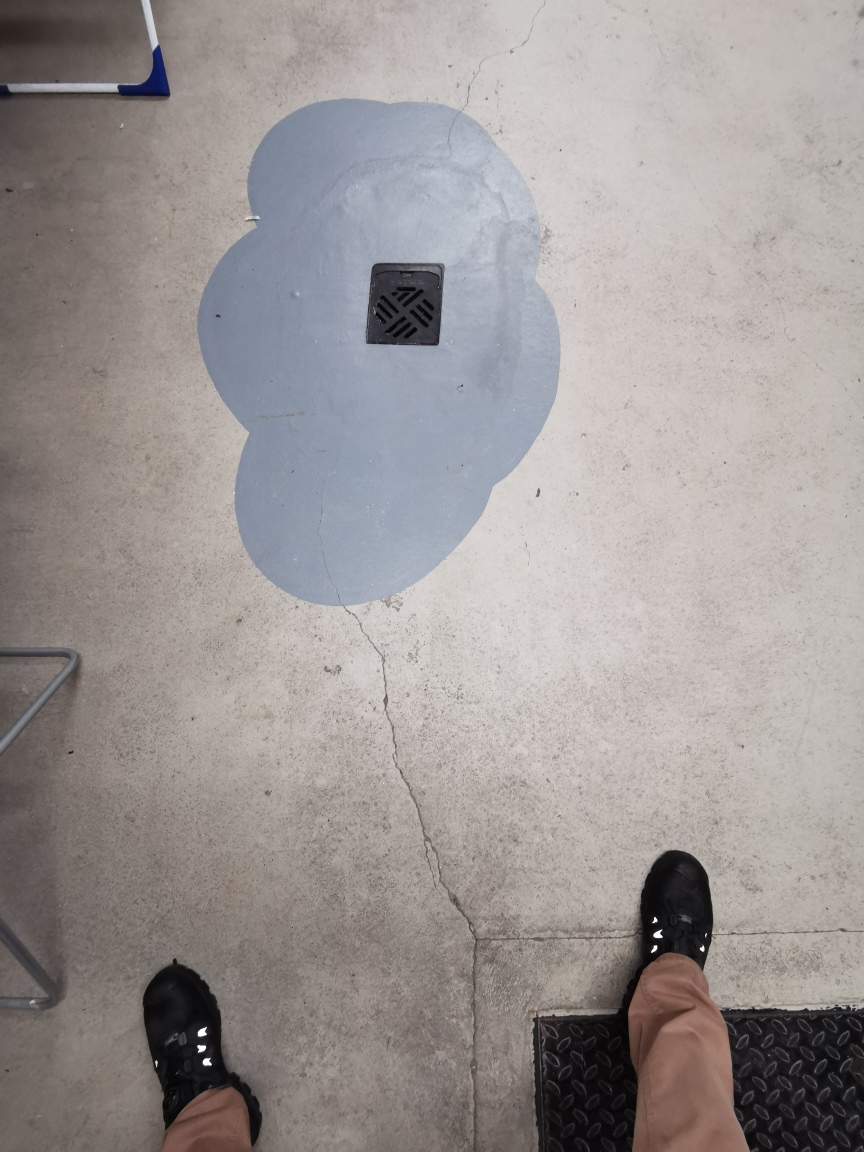

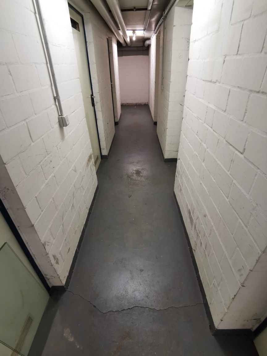

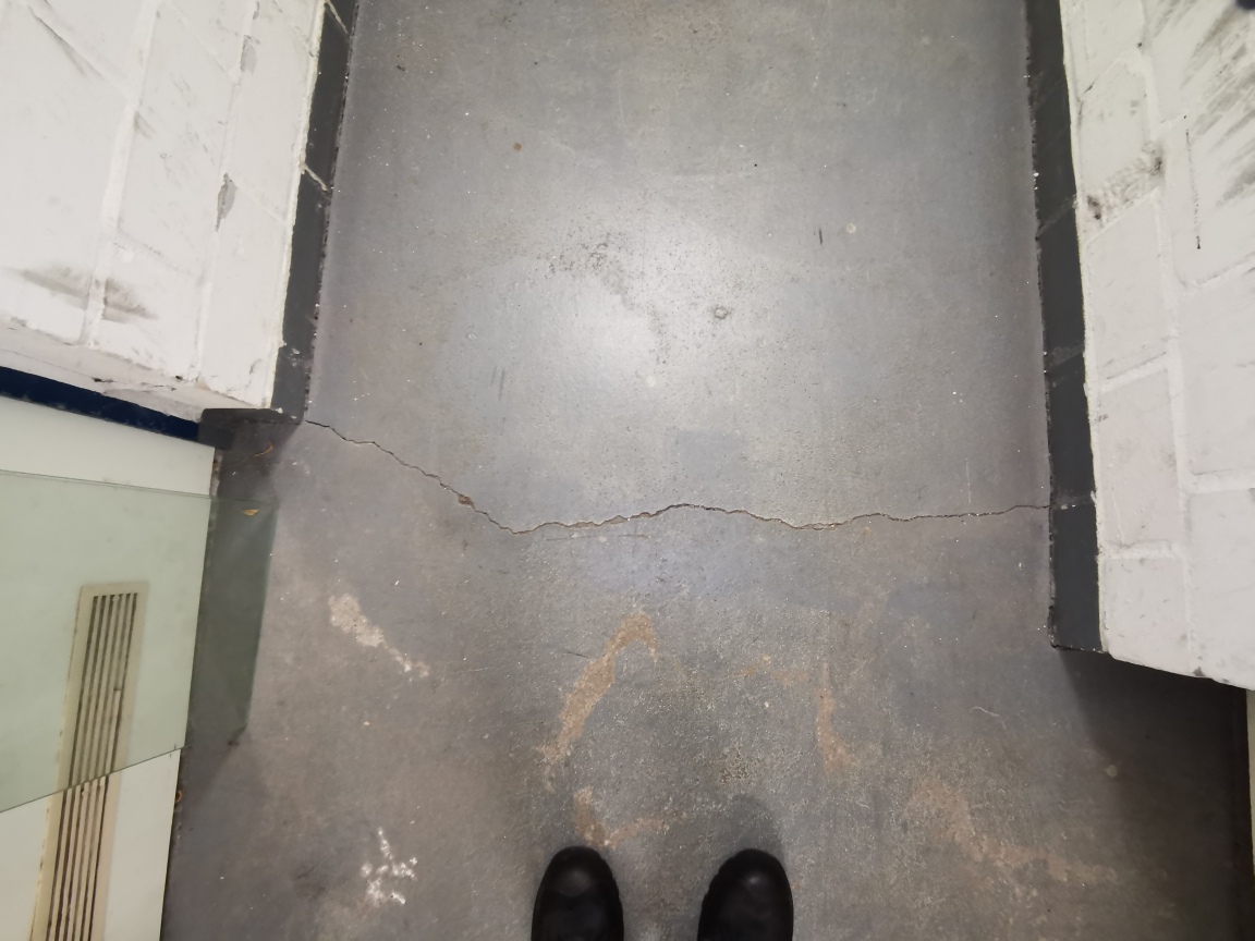

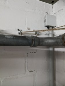

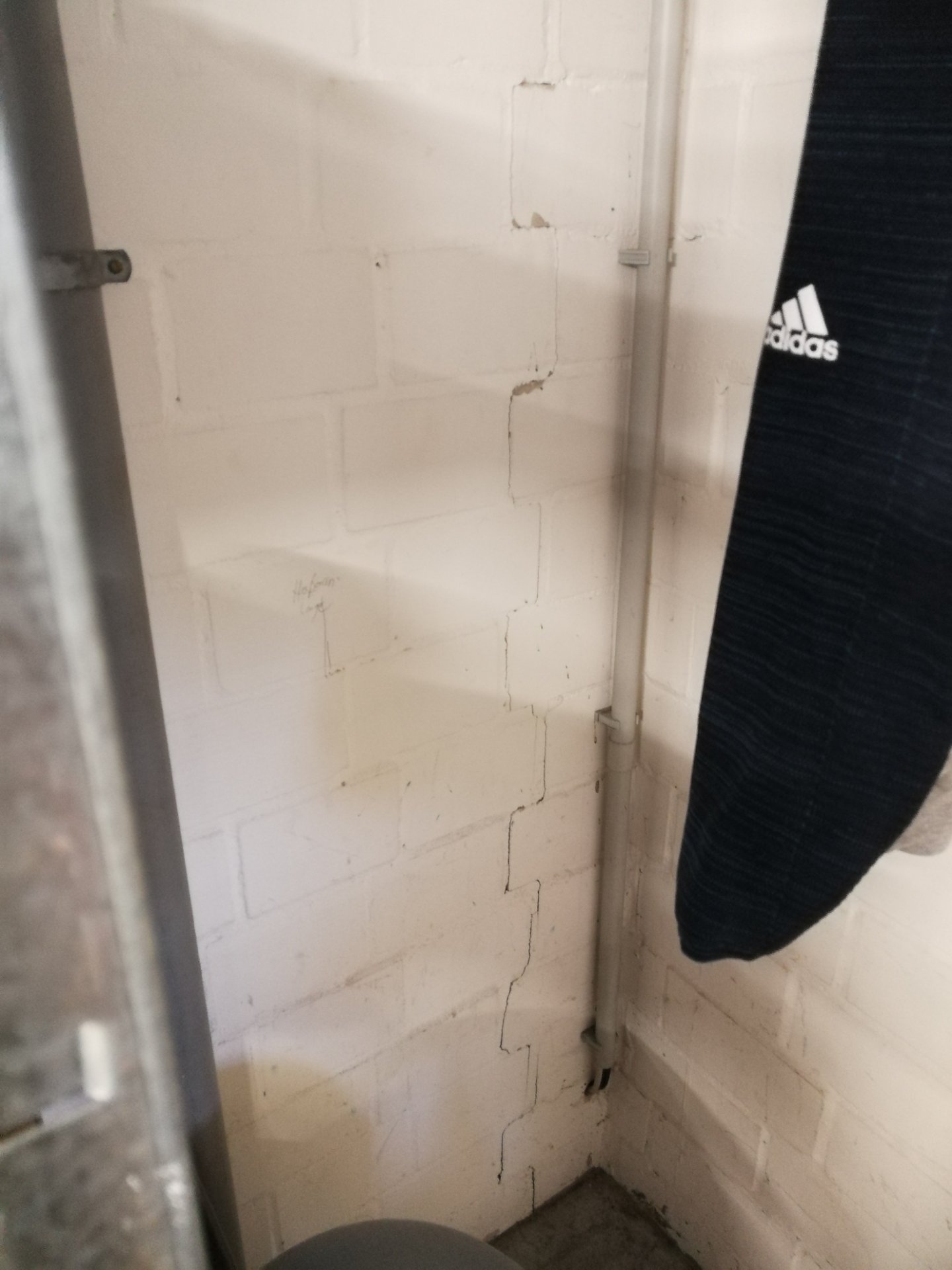

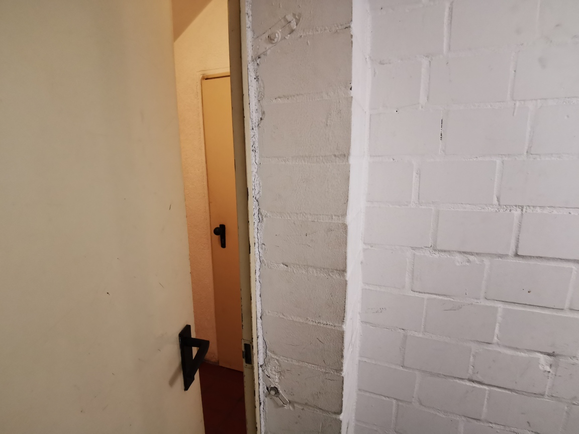

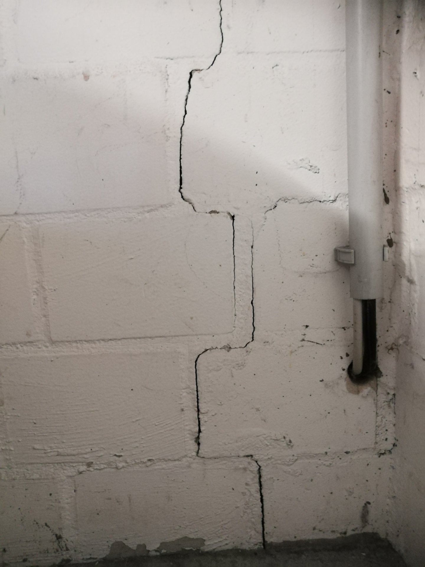

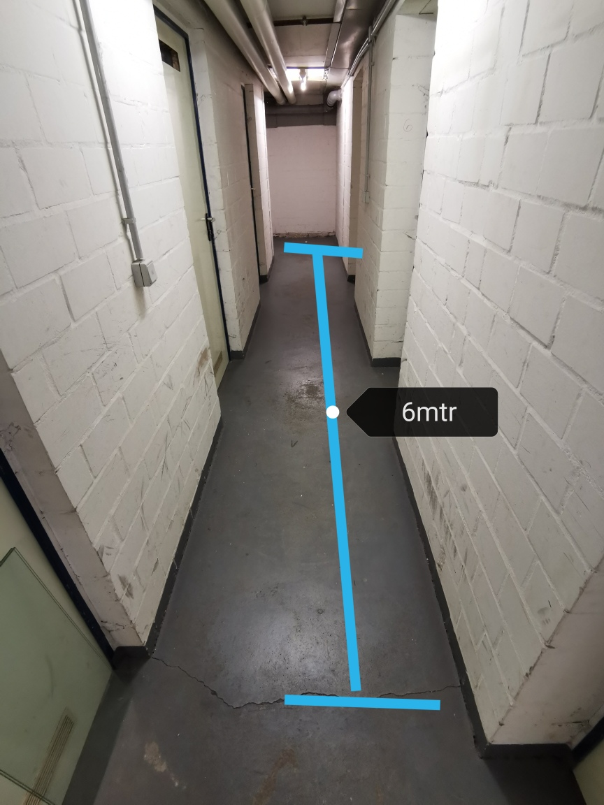

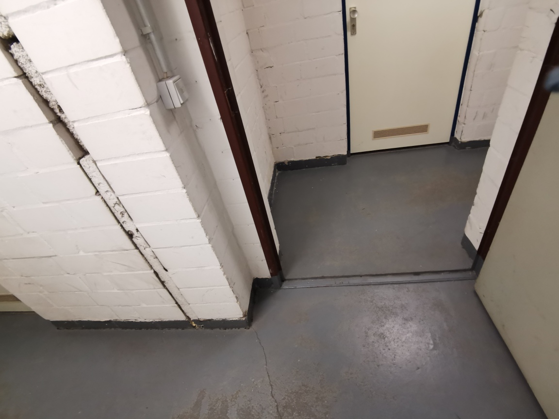

    Ich bin jetzt mal den ganzen Keller abgegangen und habe die Fliesen genau inspiziert.
    Der Kellerflur ist ca. 30m lang und weist im Boden Risse auf. Die Abstände sind unterschiedlich.
    Das Rissbild im Mauerwerk ist an mehreren Stellen zu beobachten - nicht nur im Waschkeller - und folgt immer dem selben Muster.
    Die Fliesen haben oft das selbe Rissbild
    IMG_20201013_181417_resized_20201013_075248038.jpg IMG_20201013_181425_resized_20201013_075248144.jpg IMG_20201013_181432_resized_20201013_075248237.jpg IMG_20201013_181548_resized_20201013_075248323.jpg

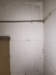

    Der Keller hat weist folgendes auf
    IMG_20201013_183524_resized_20201013_075248930.jpg IMG_20201013_183617_resized_20201013_075248803.jpg IMG_20201013_183627_resized_20201013_075248682.jpg IMG_20201013_183645_resized_20201013_075248542.jpg IMG_20201013_183752_resized_20201013_075249055.jpg
    Das Bild im Anhang ist übrigens die durchgehende Wand, welche auch meine Badezimmerwand wird.

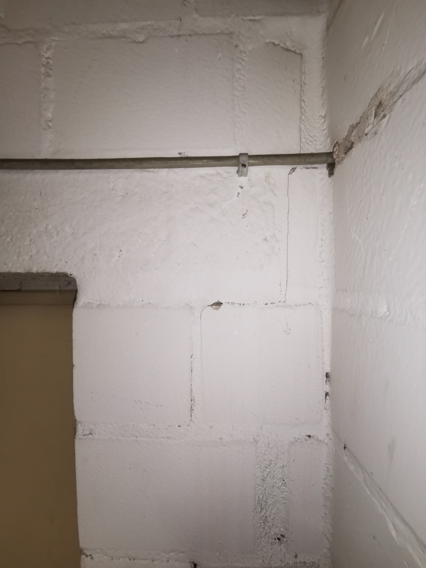

    Und hier noch mehr aus dem Keller

    Also ob es Bergschäden oder die Handwerker vor wenigen Jahren sind, die die Risse in den Wänden verursachen, die Fliesen können die Mauer nicht zusammenhalten.
    Wenn sie die Wand bewegt, werden die Fliesen nachgeben müssen. Wenn man Zeit bis zur Renovierung hat, kann man an dem Riss einen sog. Rissmonitor anbringen und die evtl. bestehenden Bewegungen beobachten.
    Aber wenn sich der Riss bewegt, kann man eben keine Fliesen anbringen.
    Es gibt elastische aber sehr teure Kleber, die auch noch nach Jahren elastisch sind. Evtl. wäre das eine Lösung zusammen mit einer elatischen Fuge.
    Aber Wandfliesen der Beanspruchungsgruppe 1 oder 2 sind so weich, daß sie auch bei einem solchen Kleber reißen werden.

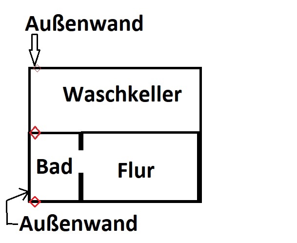

    Mittlerweile habe ich einen Sachverständigen hier gehabt. Dies ist ein Auszug aus dem Gutachten:
    Die Rissbildung an den Fliesen und der Fliesenfuge des Badzimmers sind auf Spannungen im Außenmauerwerk zurückzuführen. Die Spannungen in dem Mauerwerk sind anhand der festgestellten Setzrisse auf eine zurückliegende oder aktuelle Setzung des in Rede stehenden Bauteils, hier Wandscheibe, zurückzuführen. Ursache hierfür ist ein Mangel an den Fundamenten. (Gründung unter der in Rede stehenden Wandscheibe)
    Bergbauschäden konnten vorerst ausgeschlossen werden, da sich keine ausreichenden Erkenntnisse aus dem Schadensbild ableiten lassen.
    Hinweis: Wir empfehlen dringend eine Überwachung der Rissbildung in dem Waschkeller im Abstand von jeweils maximal 4 Monaten, über ein Jahr hinweg.
    Was bedeutet dies nun? Was ist die Wandscheibe?
    Ist mit Wandscheibe die Außenwand gemeint?
    Was empfehlt ihr mir? Rissmonitore anbringen und erst mal ein Jahr beobachten, bevor das Bad gemacht wird?
    Oder Feuer frei?...

    Ja mit Wandscheibe ist die Aussenwand gemeint.
    Die Empfehlung vom Gutachten hast du doch. 3-4x Rissmonitor anbringen und 1 Jahr warten !

    In NRW Bergschäden vorerst auszuschließen finde ich schon mutig. Will er die später erkennen? Und warum erst in einem Jahr oder zu welchem Zeitpunkt?
    Was die Überwachung der Risse so dringend ist, kann ich nicht nachvollziehen. Schließlich sind die Risse nicht erst seit letzter Woche. Ob man einen Rissmonitor montiert oder mehrere Gipspflaster in Form einer ausgefüllten 8 anbringt, ist Geschmackssache.
    Aber wenn dieser Riss tatsächlich senkrecht entlang der Stoßfugen verläuft, fehlt wohl auch etwas an Bewehrung. Ich bin zwar kein Freund von bewehrten Streifenfundamenten aber in einem Bergbaugebiet wie NRW sollte man an so etwas denken.
    Auch der Riss in der Bodenplatte kündet wohl nicht von intensiver Bewehrung. Wenn ein senkrechter Riss in der Außenwand vorliegen sollte, müßte ich ernsthaft die Frage stellen, ob damals ein Ringanker eingebaut wurde. Wurde das Gebäude von einem Bauträger errichtet?
    Eine Absenkung durch Austrocknung des Bodens erscheint mir bei diesem Rissbild (senkrechter Riss durch die Stoßfugen) wenig wahrscheinlich.
