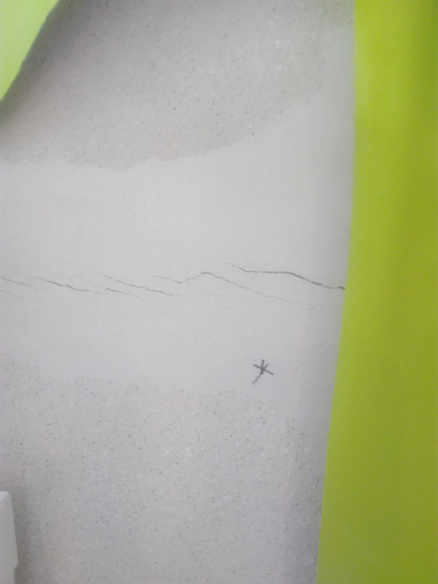

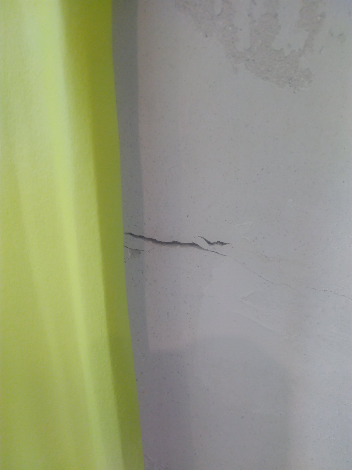

    Guten Morgen,
    bei unserem Haus Bj 2016 haben wir Risse in der Aussenwand zu sehen beim Innenputz und aussen im Klinker .

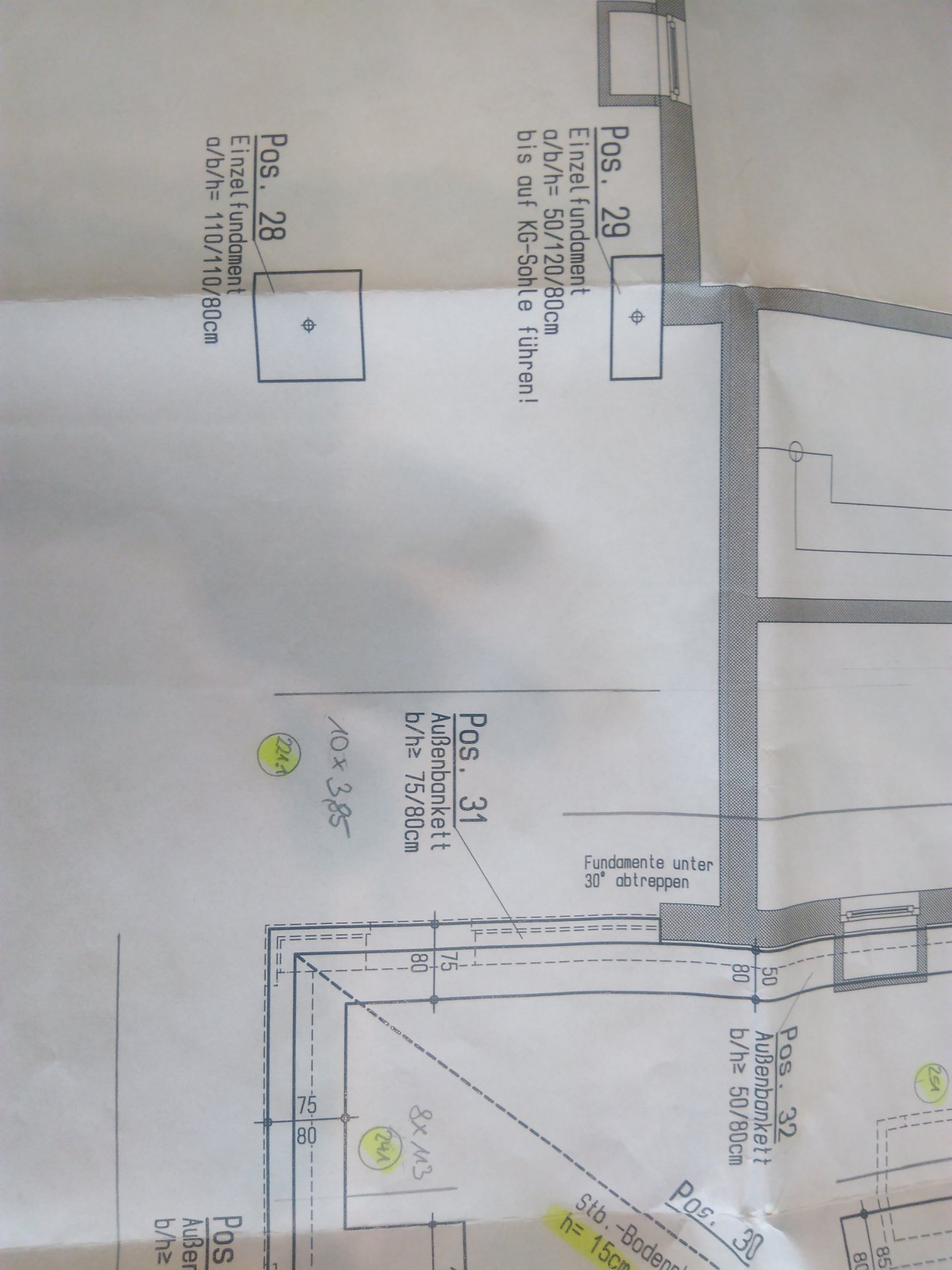

    Wir haben 2015/2016 an unser bestehendes Haus (1973) angebaut Seitlich ne Doppelgarage und nach vorne ne Betonplatte im 1.OG die auf Stahlstützen auf der einen Seite und an der andern Seite an der GArage angebunden ist ,jetzt sieht es aus das die eine STahlstütze nachgiebt wir haben Risse ausgehend von der Ecke wo die Stütze steht Haarrisse werden zu 2mm Rissen (3m Wand)
    Wir haben selber gebaut mit Maurermeister zusammen ,ist jetzt die große Frage was machen?
    Architekt war schon da hat Bilder gemacht und einen Vermerk ,diesen auch der Statikerin zukommen gelassen .
    Auch ist das Fundament genauso ausgeführt wie von der Statikerin gefordert.
    Wir haben die Risse zugegippst als Indikator ob es weitergeht ,so wie es aussieht sind wider Risse da , die Stütze sackt weiter ......
    Und jetzt??????
    Es kann ja nur am Untergrund liegen oder das Fundament ist zu klein 1,1m x 1,1m .
    Was kann ich weiter machen? IMG_20200308_100359[1].jpg IMG_20200308_100405[1].jpg IMG_20200308_100614[1].jpg

    Aufgrund welcher Daten hat eure Statikerin die Fundamentbemeseung vorgenommen?
    Was sagt die dazu? Wurde der Untergrund untersucht?
    Gibts ein Bild der Gesamtsituation und der Stahlstütze?
