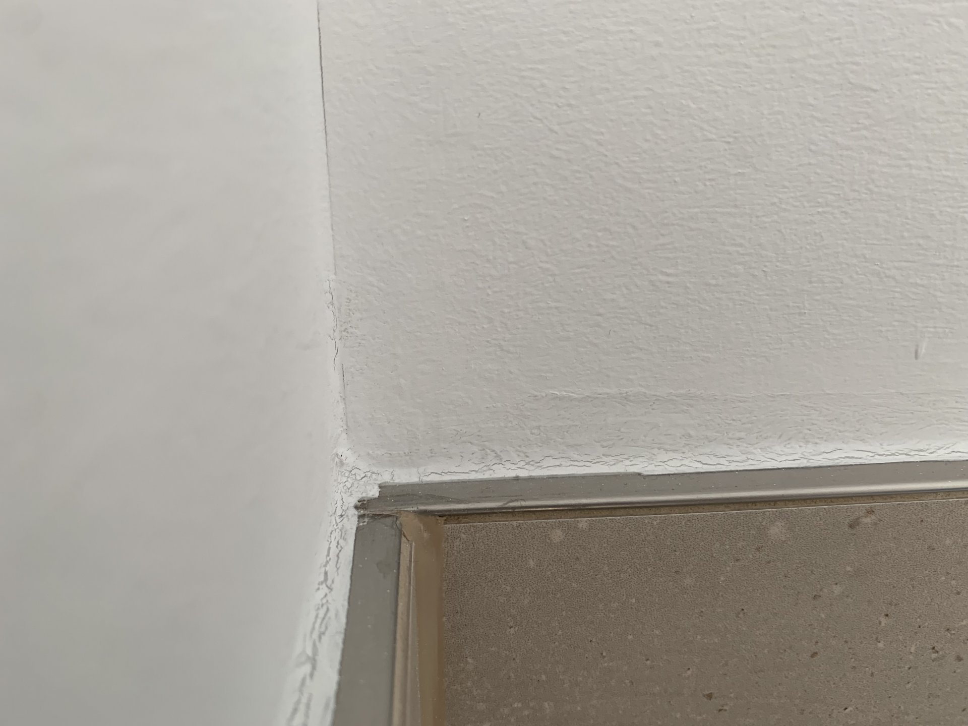

    Guten Morgen zusammen,
    vor kurzem hat unser Maler die Malerarbeiten abgeschlossen.
    Nun ist mit aufgefallen, das die Farbe auf so ziemlich jeder Acrylfuge gerissen ist. Lässt sich so etwas verhindern oder ist dies normal ?

    Das Problem tritt meistens auf, wenn die Acrylfuge nicht lange genug Zeit hatte zu trocknen. Dann zieht die schneller trockenende Farbe in die Fuge auf und es entstehen diese Risse. Einfach nochmal mit frischer Farbe drüber ziehen, dann sollten sie weg sein.
