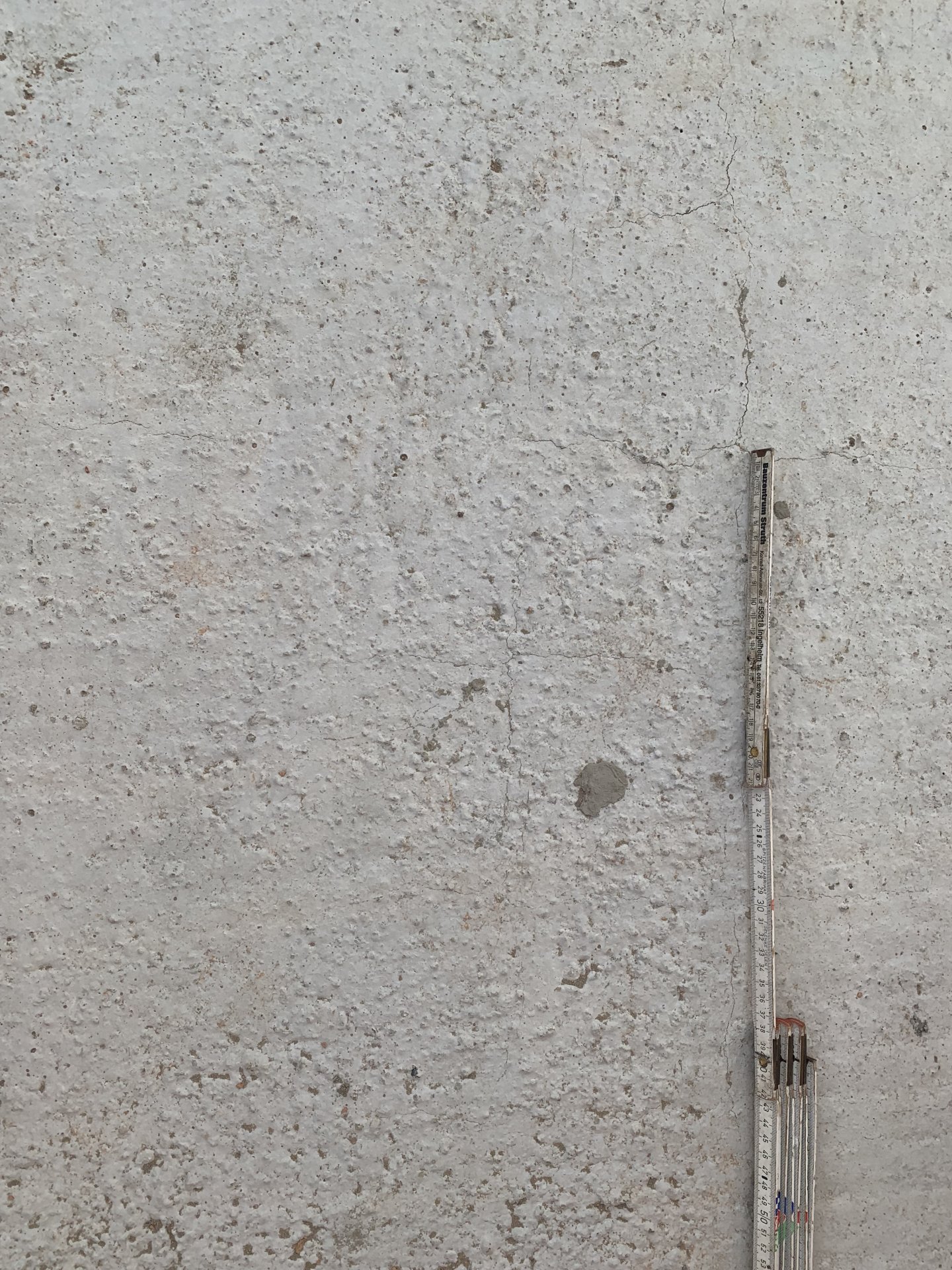

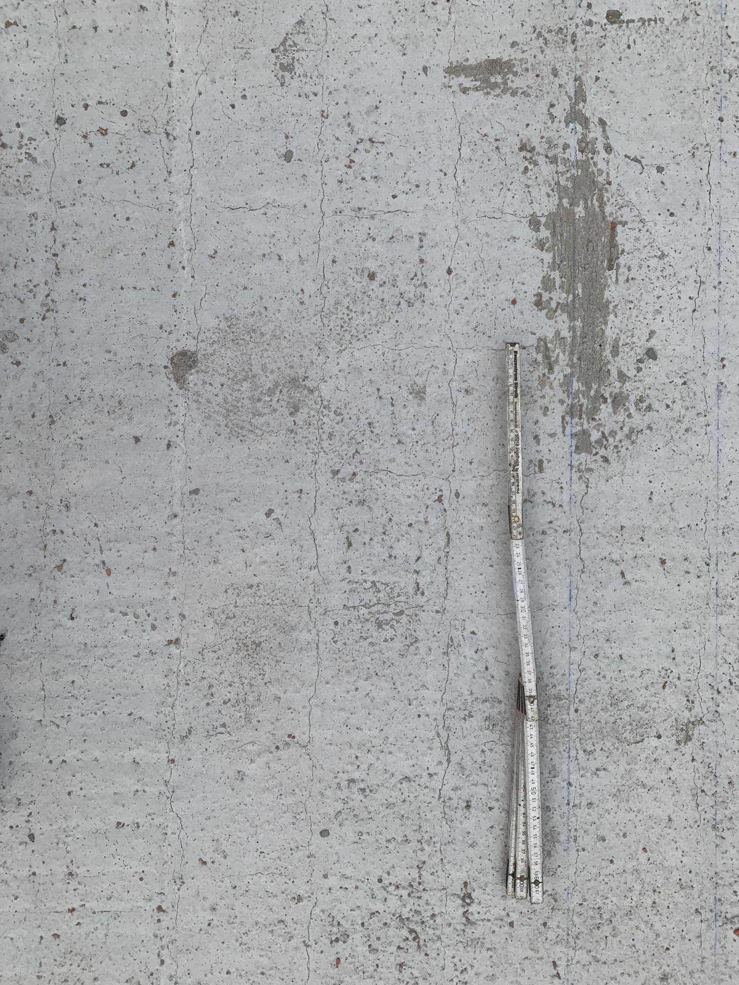

    Leider mussten wir heute Rasterartige Risse in unserer 25cm WU Beton Bodenplatte feststellen. Vermutlich entlang der Bewehrung. Sind diese kritisch und sollte ich einen Gutachter einschalten?

    Fehlende Nachbehandlung und wenig Betonüberdeckung…
    ist das auf der ganze Platte der Fall?

    Auf ca. einem Drittel. Beton war dauerhaft mit Folie überdeckt
