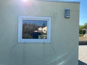

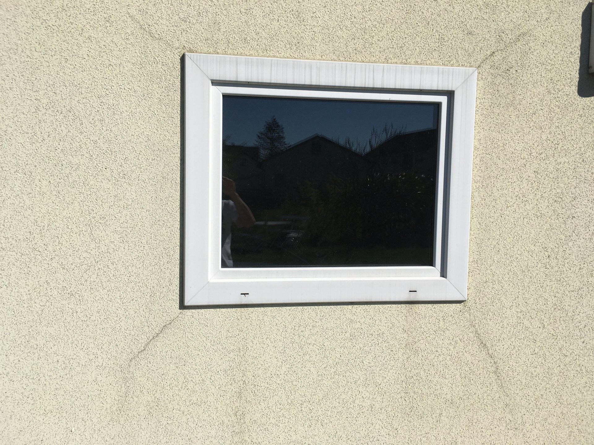

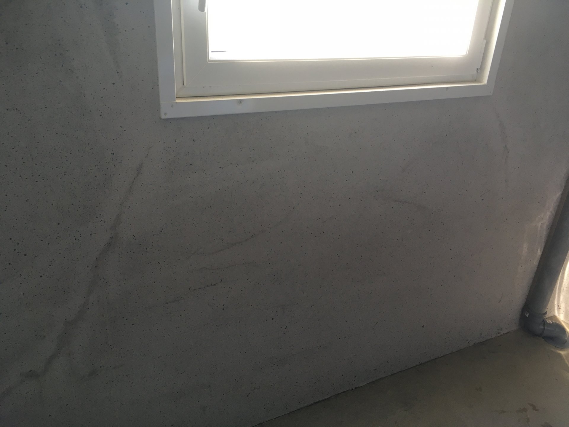

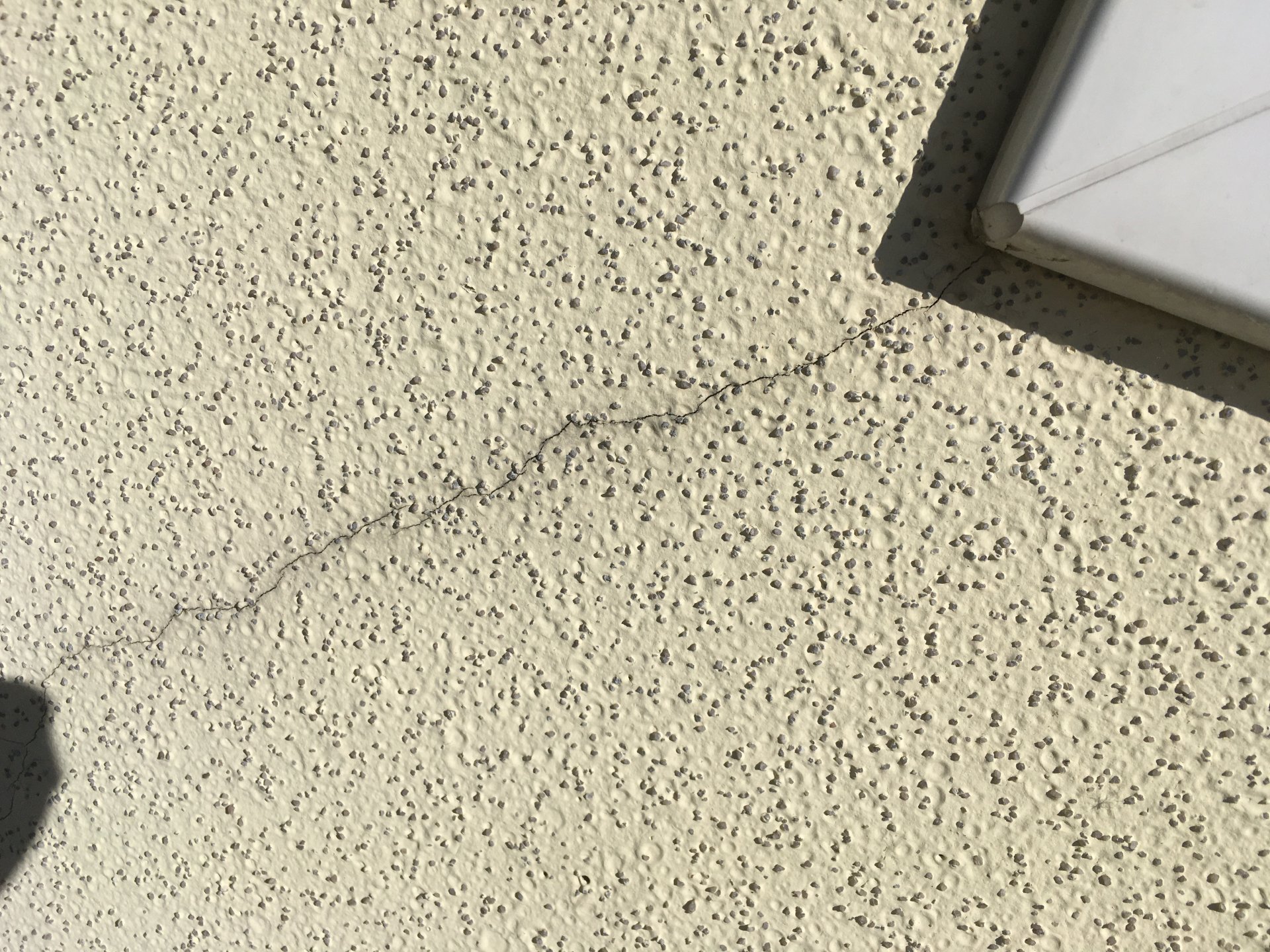

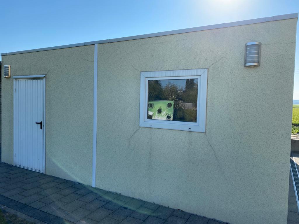

    Hallo Leser,
    ich bitte euch um euren Rat und Hilfe.
    Ich möchte gerne die Risse in meiner Beton Fertiggarage von Zapf nachhaltig ausbessern.
    Die breitesten Risse welche von den Ecken der Fenster weg gehen sind ca. ein Millimeter breit und evtl durchgehend, da innen Tropfenbildung.
    Leider ist meine Gewährleistungszeit vorbei und ich muss aus Kostengründen selbst Hand anlegen.
    Meine Frage: wie muss ich dabei vorgehen?
    Reicht es die Risse mit Rissfüller auszuspritzen und mit Siliconfarbe zu übermalen?
    Was würdet Ihr mir raten?
    Hat jemand Erfahrung damit?
    Entstanden sind die Risse, so schätzen ich durch Setzung.
    Danke für euren Rat! Gruß Volki

    ich hab es bei meiner Zapf Garage so gemacht:
    Die Risse ausgebessert mit Acryl, dann mit Farbe ausgebessert ( Fassadenfarbe )
    Innen hab ich noch nichts ausgebessert.

    Hallo, Danke für deine Antwort Michl80. Darf ich fragen, ob das dann dauerhaft gehalten hat oder ob die Risse nach einiger Zeit wieder auftreten?

    Also seit 2 Jahren keine neuen Risse mehr. Die alten die ich mit Acryl behandelt habe, sind auch noch "dicht" :-)
