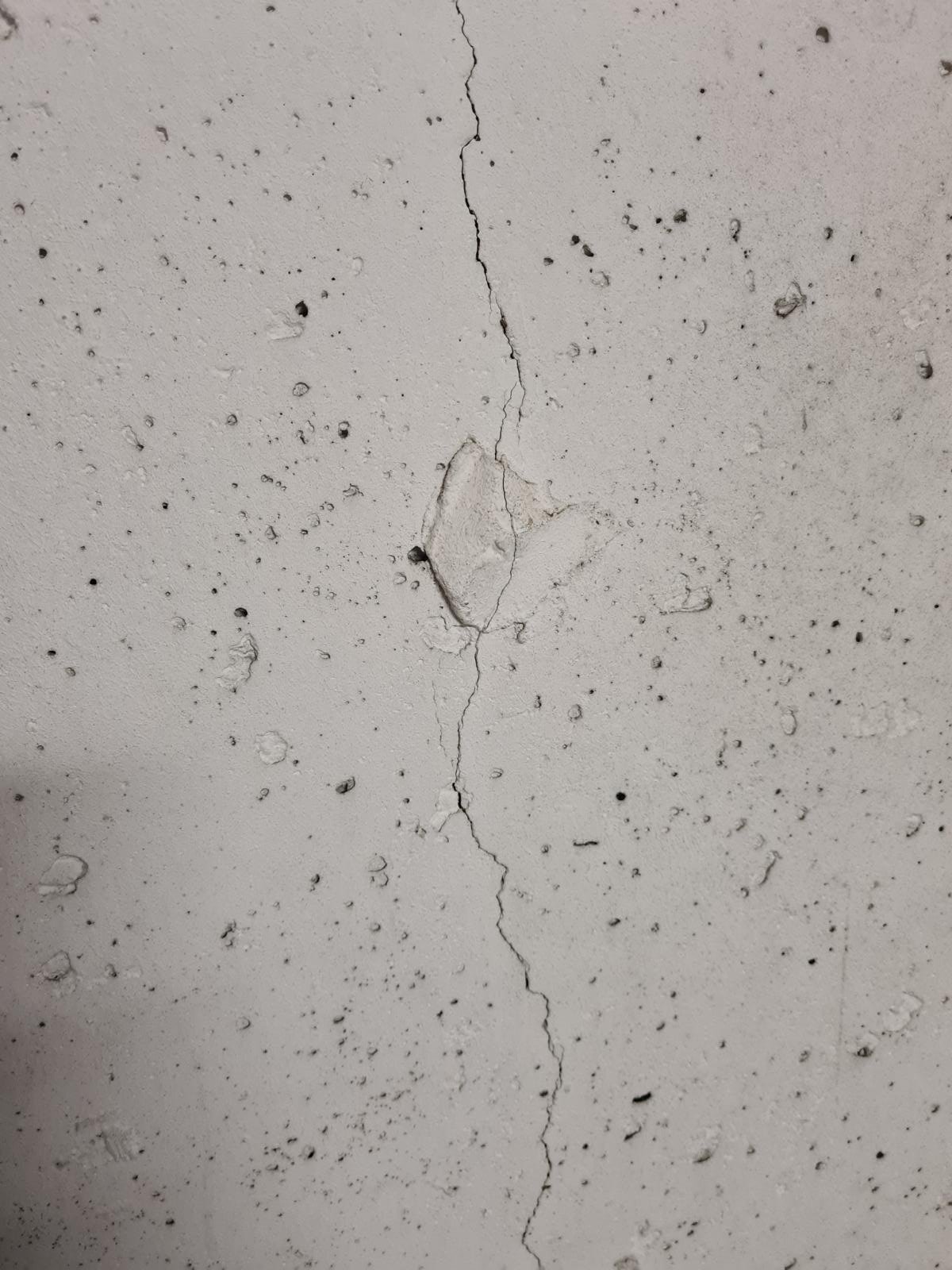

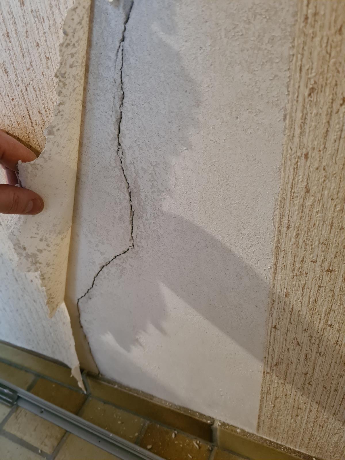

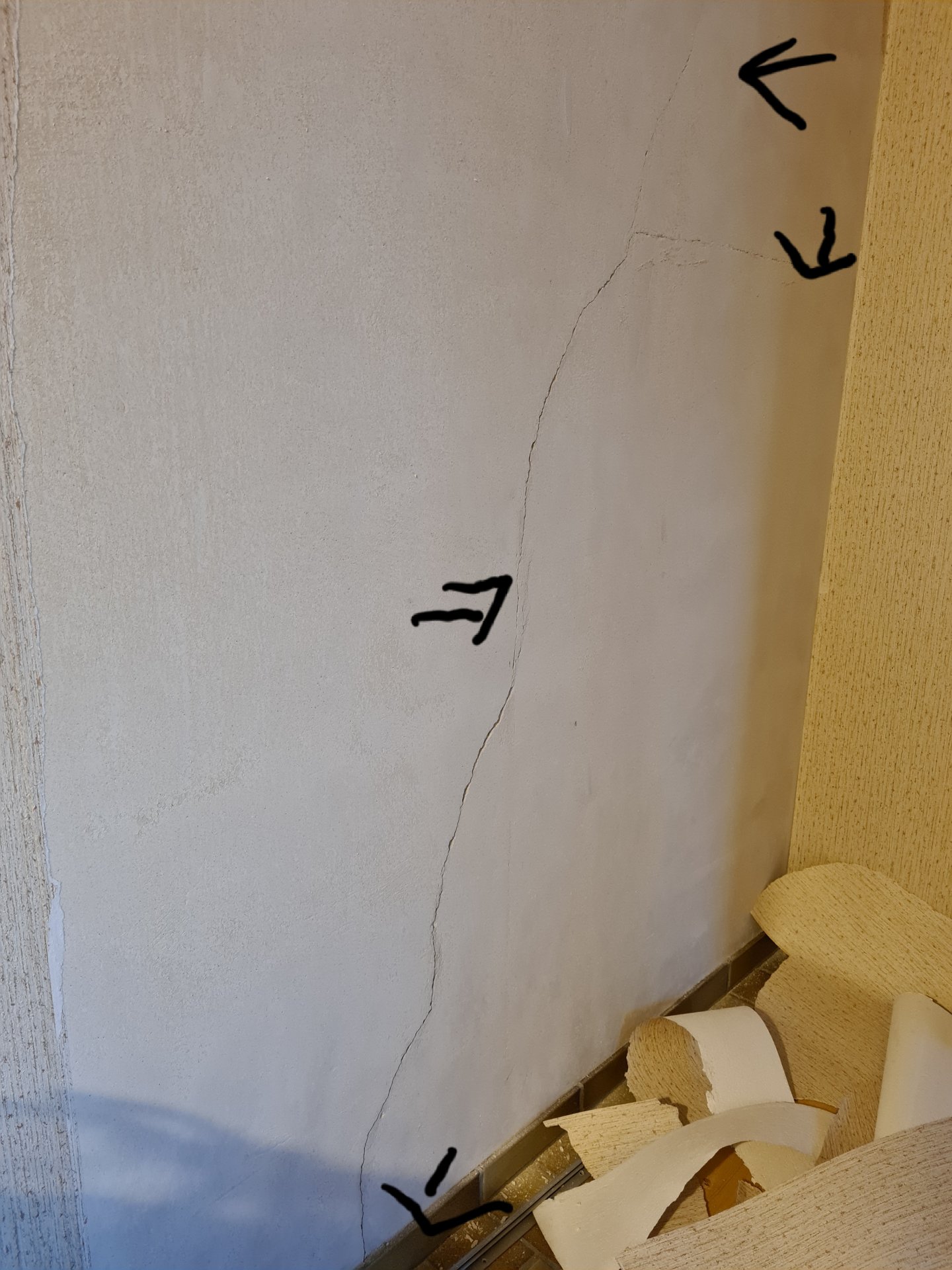

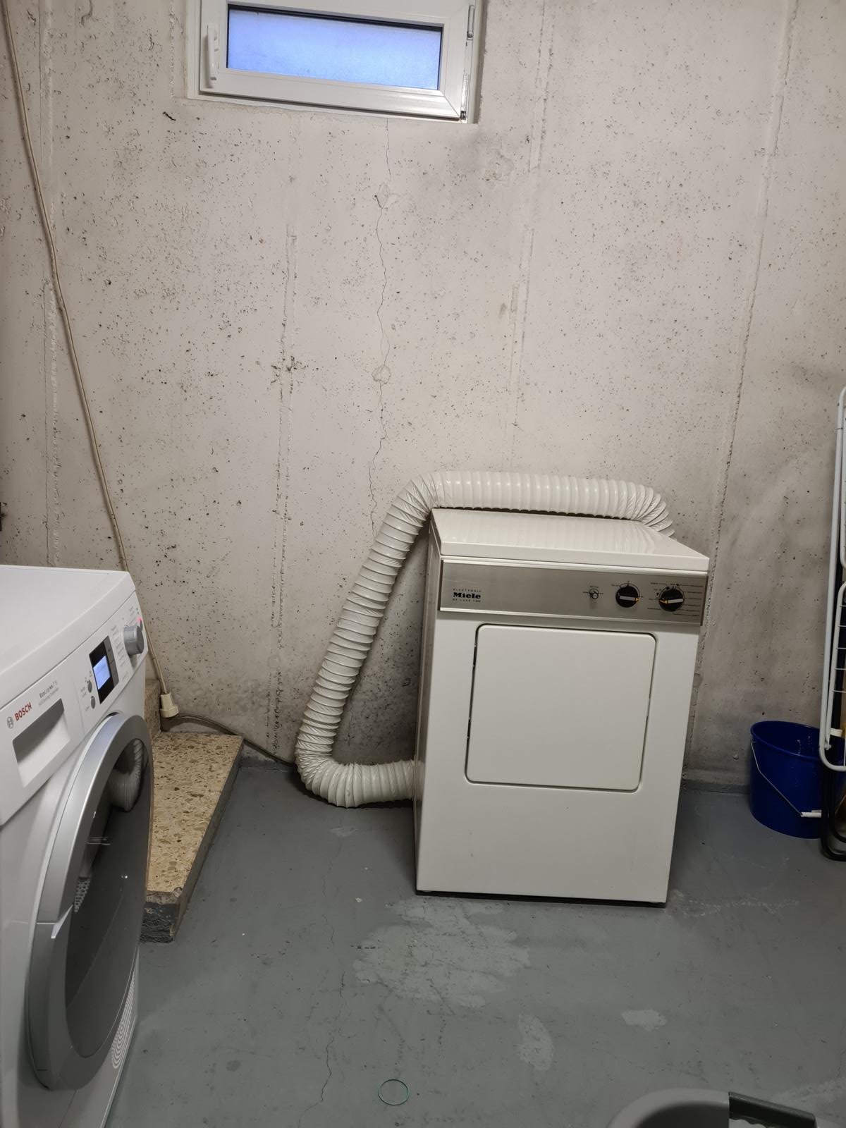

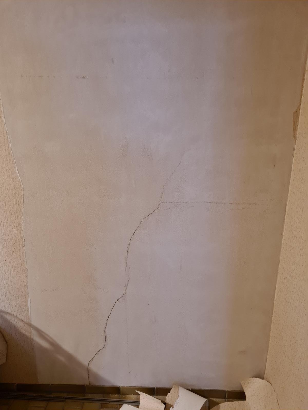

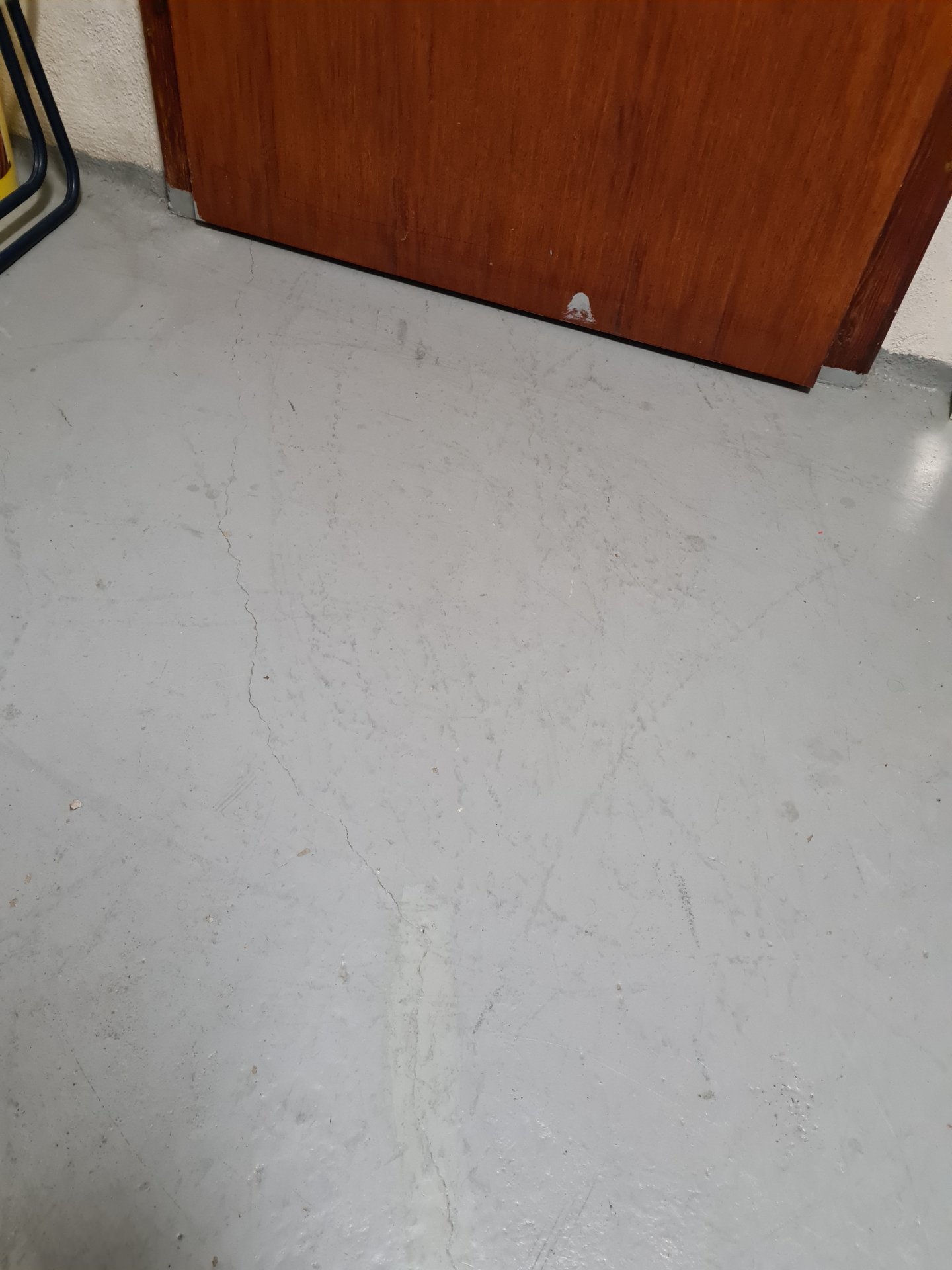

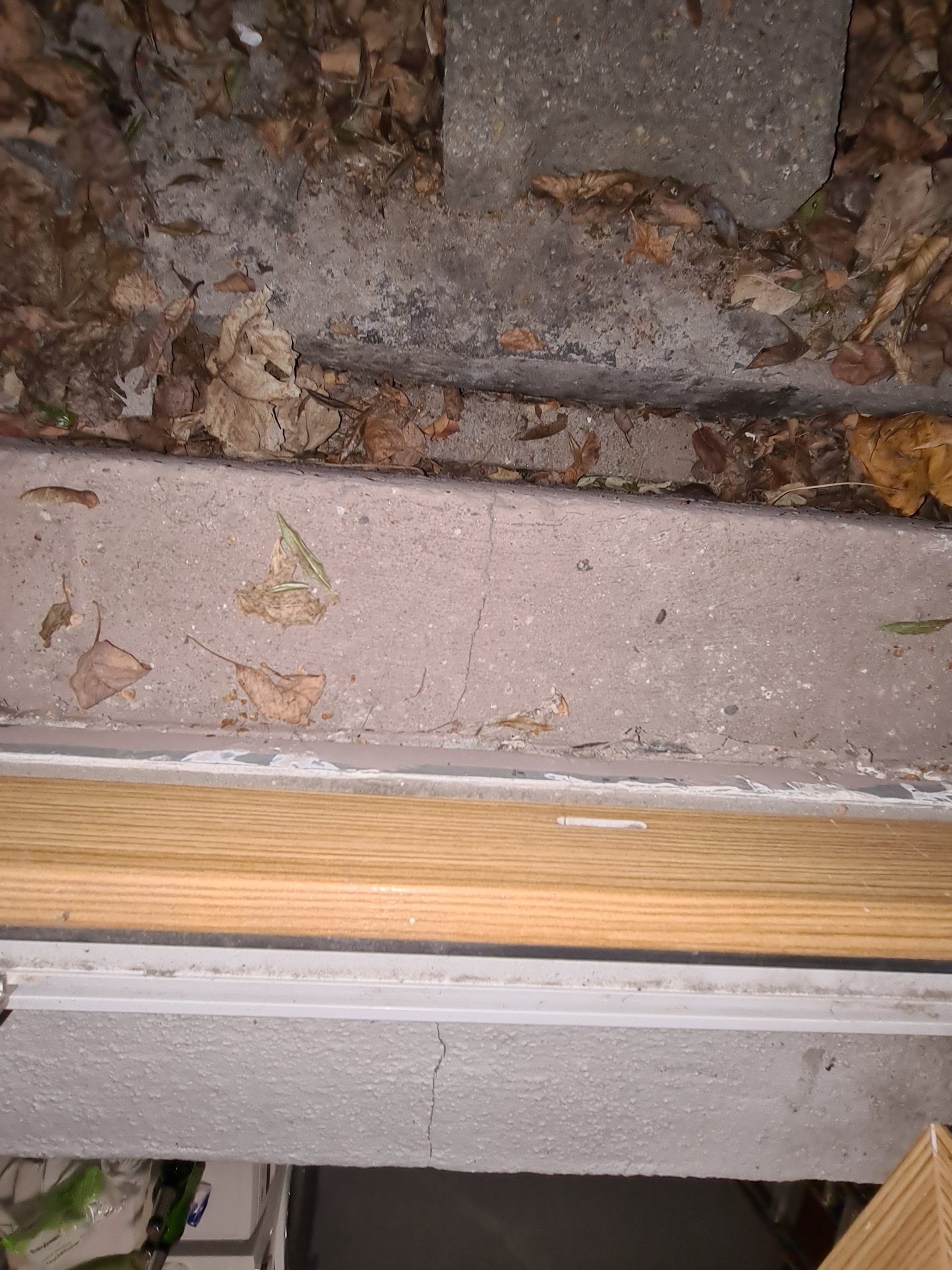

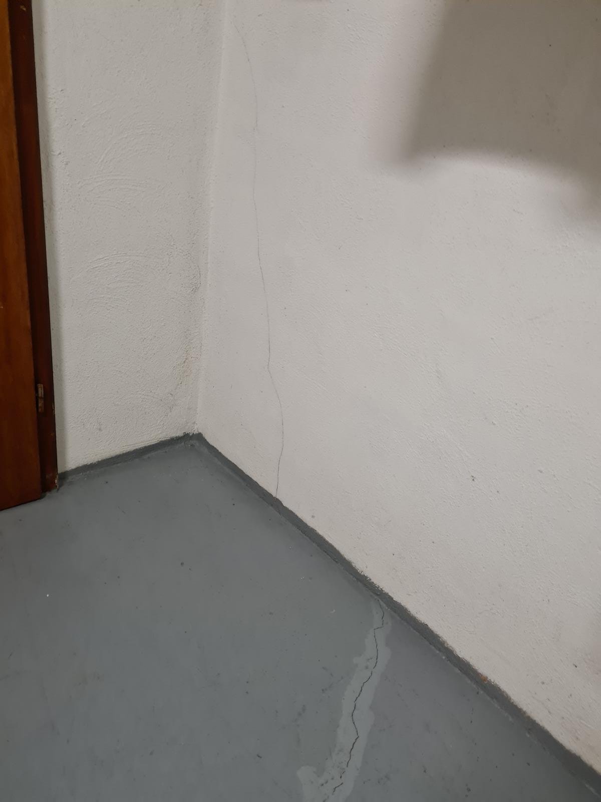

    wir haben bei unserem Haus das wir vor kurzem gekauft haben (Baujahr 1980) festgestellt, dass wird fast in jedem Zimmer unterschiedlichste Risse haben. Teilweise sehr schmal, manche sind aber deutlich zu sehen. Was uns am meisten beunruhigt ist ein durchgehender Riss im Untergeschoss. Dieser ist im Keller sowie im Flur erkennbar. Bild 2 und Bild 3. Dieser zieht sich im Keller über den Boden bis auf die gegenüberliegende Außenwand.
    Hoffe das kann man auf den Bildern erkennen.
    Kann mir jemand mitteilen ob solch ein Riss bedenklich ist? Statik etc.? Einen Fachmann konnte ich bisher nicht ran bekommen.

    So ein Riss kann alle möglichen Ursachen haben, wichtig ist ob er sich noch bewegt.
    Hierzu am besten die sichtbaren Enden markieren und im Abstand von 2-3 Metern eine Gipsmarke setzen.
    Wenn der Riss sich im Jahresverlauf nicht verändert dann ist er zur Ruhe gekommen und kann verschlossen werden.
    Breitet er sich weiter aus bzw. reißen die Gipsmarken dann sind weitere Untersuchungen zur Ursache notwendig

    Das ist schon ein bisschen mehr als komplett harmlos.
    Aber die Risse / Mängel sind ja offensichtlich, also auf den Verkäufer zuzugehen halte ich hier für ausgeschlossen.
    Teilweise wurde ja soger offensichtlich nachgebessert.
    Ich vermute mal Streifenfundamente und Lehmboden.
    Würde mal in die Bauunterlagen schauen, wie das Haus gebaut wurde (Streifenfundamente) ?

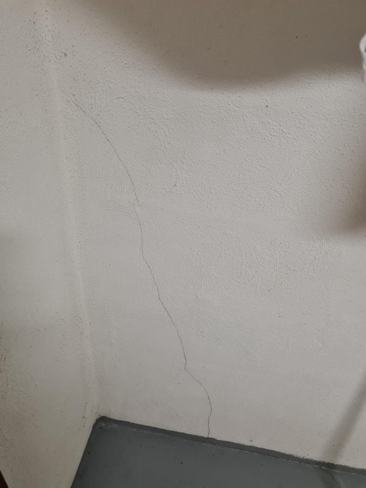

    Wir hatten nur die Risse im Keller erkennen können. Der jetzt deutliche im Flur war durch Tapete sowie Möbel nicht ersichtlich. Deshalb ist uns dies erst später aufgefallen. Leider haben wir das Haus von einer älteren Frau gekauft und hierzu wenig Informationen sowie Unterlagen erhalten. Sehe ich das richtig, dass auch wenn sich die Risse Stand heute nicht mehr verändern dringend Handlungsbedarf besteht? Die Risse können hier schon seit 40 Jahren sein aber auch erst seit 2 Jahren. Das kann ich leider nicht beurteilen.
    Hierzu muss ich noch erwähnen, dass das Haus an einem Hang gebaut wurde.

    Als erstes muss festgestellt werden ob die Risse sich noch bewegen und dann ein Sanieungskonzept erarbeitet werden.
    Nach den Bildern zu urteilen sind die Risse trocken und von daher besteht kein Handlungsbedarf. Wenn die Risse sich nicht bewegen reicht eine kosmetische Sanierung aus, ist allerdings noch Bewegung vorhanden dann muss nach der Ursache geschaut werden und diese abgestellt werden, das kann dann was größeres werden.
    Hier anhand von 5 Bildern kann keiner sagen was die Ursache ist und wie das zu sanieren ist. Gehe am besten mal so vor wie ich oben geschrieben habe und wenn es weiter reißt dann such dir einen Architekten oder Statiker der sich mit solchen Dingen auskennt.

    Was meinst du mit trocken? Die Risse sind hauptsächlich in der Innenwand. Da ist es doch immer trocken?
    Gipsmarke alle 2-3 Meter ist schwierig da der zu sehende Riss etwa nur 2 Meter lang ist. Der kann auch noch weiter gehen sowie am ende geht dieser an den Fliesen entlang. Mehr sehe ich leider nicht. Kann ich die Marken wie folgt platzieren?

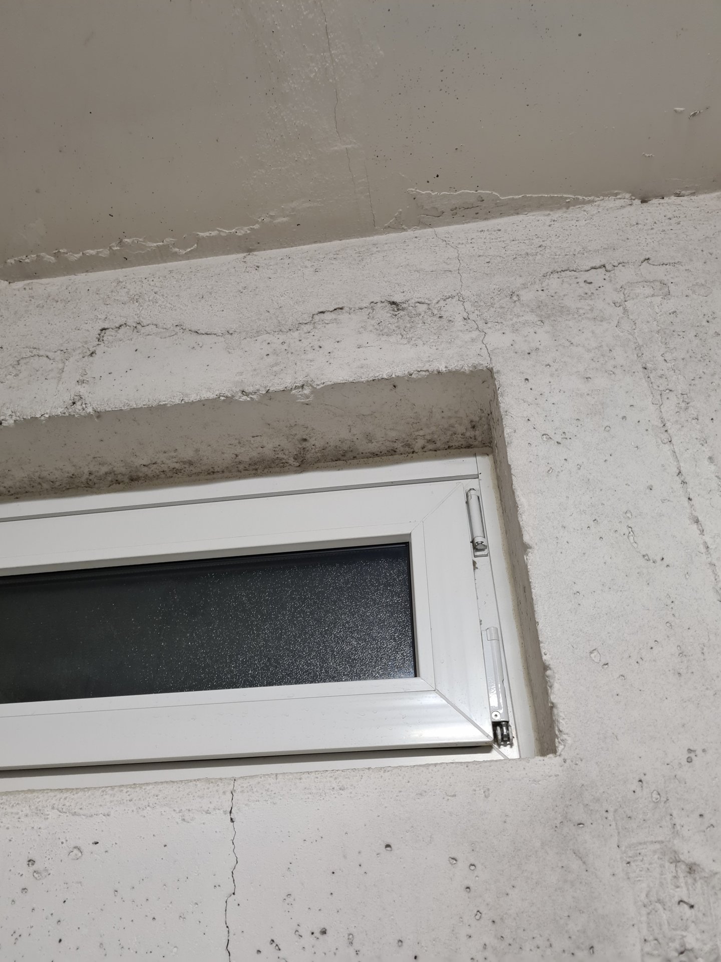

    Ja das kannst Du so machen, wichtig wäre auch die Außenwand und mache mal ein Foto von der Oberseite des Fenster ob der Riss dort weiter geht.

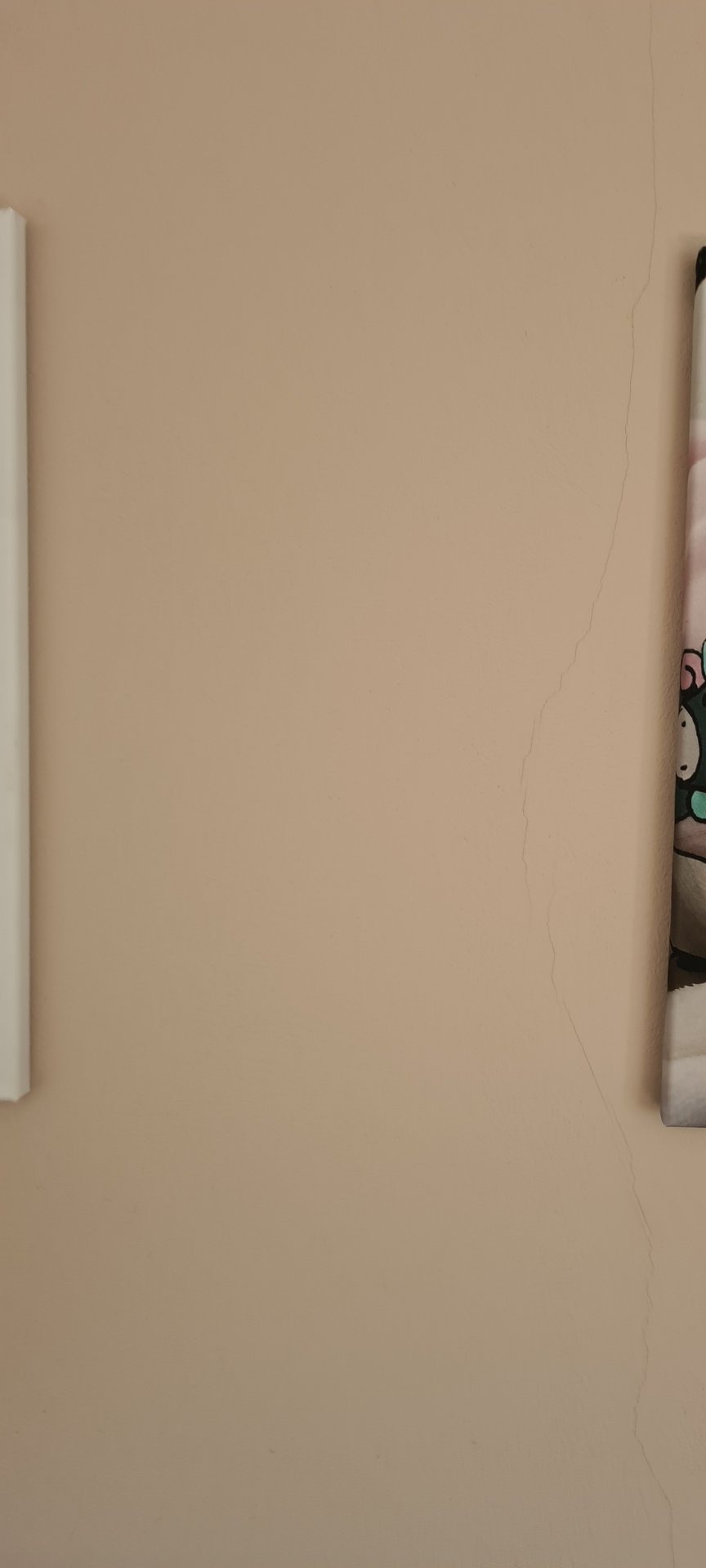

    Ja der Riss geht da weiter. Lt. Nachbarn ist der Untergrund Sand und beim Bau hatte der Vorbesitzer mit Wasser zu kämpfen. Fundament ist Beton. Hier noch die gewünschten Bilder. So wie ich das erkenne geht der Riss auch nach Außen. Jedoch gibt es auch noch einen der rechts am Fenster hochgeht und entlang der Decke.
    @Pollier. Da wurden in der Vergangenheit schon Gipsmarken angebracht so wie das aussieht. Aber das Ergebnis kenne ich nicht.
    Einzelne Risse würden mich nicht beunruhigen aber wie gesagt, habe ich fast in jedem Raum. Teilweise unter der Tapete kaum sichtbar aber vorhanden.
