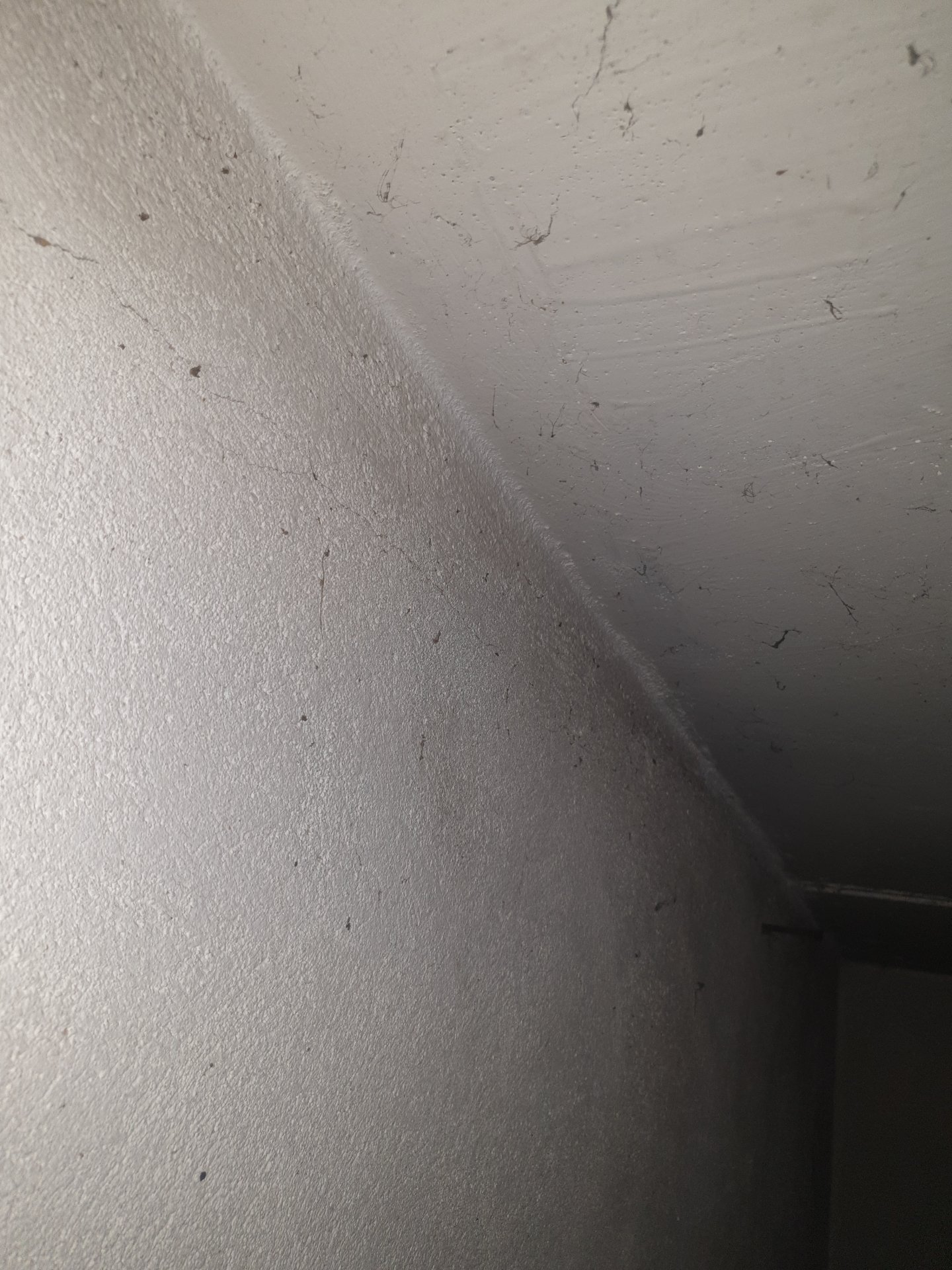

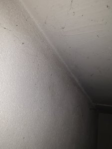

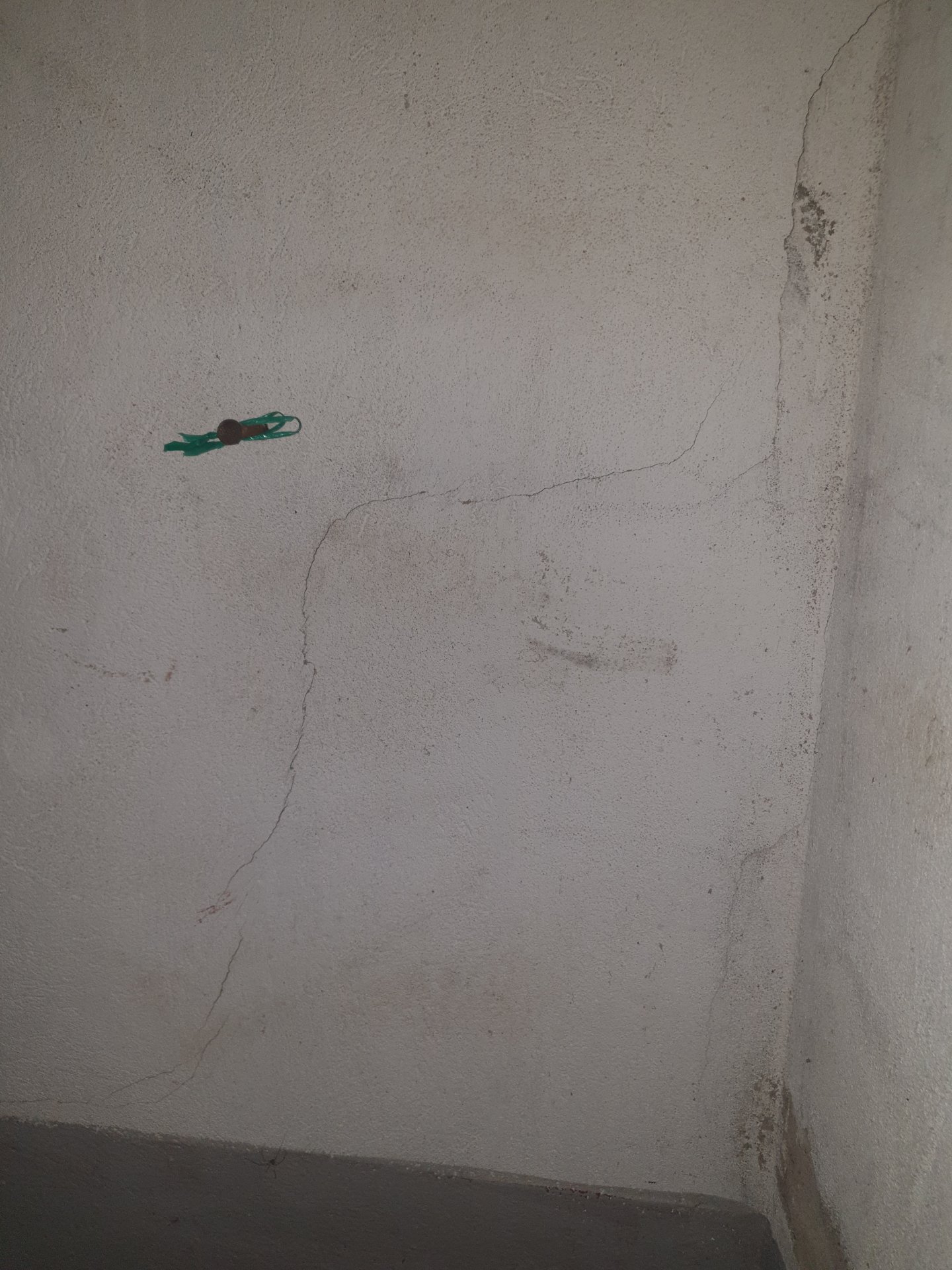

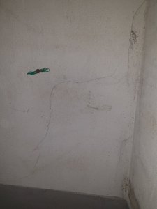

    wir haben uns ein Bestandshaus gekauft und eigentlich alles genauestens und mit einem Bautechniker angeschaut. Jetzt habe ich im Tankraum einen Riss entdeckt, welcher sich über die gesamte Länge der Aussenwand erstreckt (siehe Bilder). Wie ist die Meinung der Experten hier? Wie könnte der Riss entstanden sein und kann / muss man ihn beheben. Wir ehrlich gesagt sehr beunruhigt.

    es gibt kein Haus ohne Risse (alte Statiker Weisheit !)
    Also keine Panik

    Die Tatsache, dass man den Riss auf einem der Fotos voll vergrößert auf einem 15 Zoll Laptop Bildschirm fast nicht erkennen kann beruhigt mich schon mal.
    Ein Teil des Rissverlauf sieht für mich eher nach "Putz" aus. Fächerförmig etc. Könnte einfach schlecht verputzt damals sein, "ist ja nur der Keller". Im Sinne von zu viel, zu früh, zu spät, zu wenig, zu viel Wasser etc.
    Ggf. hat da auch etwas ein kleines bisschen geschoben.
    Ein Teil des Risses folgt dem Steinverlauf, oberste Steinreihe etc.
    Jedenfalls würde ich mir hier in einem Heizungsraum ÜBERHAUPT keine Sorgen wegen diesem Riss machen.
