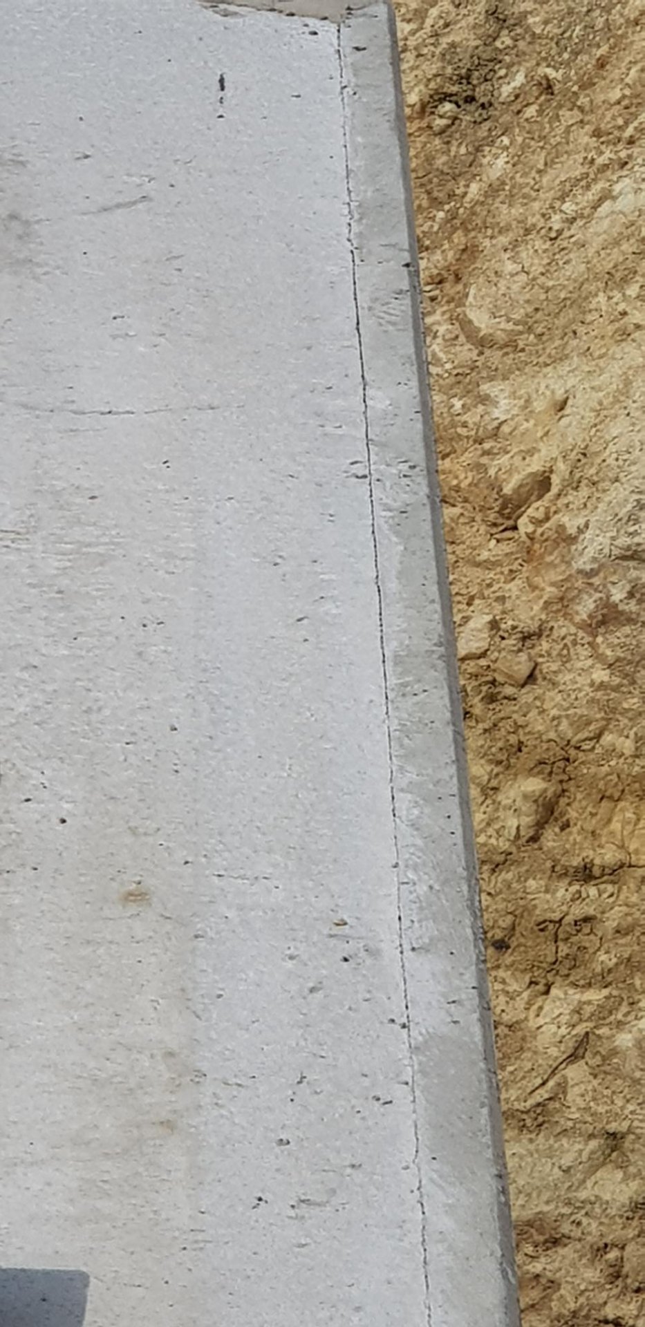

    Hallo Zusammen,
    wir hatten die Tage mal wieder einen Ortstermin mit unserem Gutachter. Übrigens der 2. innerhalb einer Woche. Dieses mal geht es um die Abdichtung des Kellers. Dieser wurde mit Remmers MB 2K abgedichtet. Die Kellerdecke ist leider nicht zugänglich da jemand die Leiter mitgenommen hat.
    Man sieht aus "der Ferne" jedoch klare Risse in der Kellerdecke. Es handelt sich um einen Fertigkeller welcher vor Ort ausgegossen wurde. Es scheint so als hätte sich der Beton zusammen gezogen und dadurch sind die Risse am Rand entstanden. Da die nächsten Tage ein Unwetter angekündigt ist und die Abdichtung vor drei Tagen angebracht wurde, wegen erneuten Streitigkeiten aber keine Dämmplatten geklebt sind, hat der Gutachter nun Angst, dass das Regenwasser durch die Risse in die Kellerwand eindringen und von Innen gegen die Abdichtung drücken bzw. diese dann lösen.
    Der Bauträger behauptet "so ein Schwachsinn" und der Bauunternehmer meint "wir machen nur den Tiefbau alles ab Kellerdecke ist nicht unser Problem".
    Ich selbst komme dort nicht ohne weiteres hin und möchte keine Planen dort drüber legen und diese dann mit schweren Gegenständen beschweren. Nicht, dass das bei dem Wetter zum Nachbarn ins Fenster fliegt.
    Was denkt ihr?
    Schon mal danke im Voraus :-)

    Wenn risse in der Decke aus dieser Entfernung sichtbar sind dann ist die Decke viel zu schnell ausgetrocknet. Hier hat keine Nachbehandlung stattgefunden.
    Wenn die Abdichtung ordnungsgemäß angebracht ist passiert nichts mehr...

    Der Gutachter meinte, dass Wasser könne von "Innen" einen Druck aufbauen und die Abdichtung so lösen. Dies kann definitiv nicht passieren? Ich bin etwas hin und her gerissen...
    Genau... Wir haben leider auch Risse in der Decke innen. Aktueller Stand ist, dass die Risse ausgebessert werden wenn das Haus gestellt wird.
    Mir geht es gerade ehr um die "technische" Seite, dass heißt ob Schäden möglich sind der Generallunternehmer ist für alles verantwortlich bis auf die Erdarbeiten, diese wurden durch ihn ausgeschrieben aber durch uns Beauftragt. Der Gutachter wurde durch uns beauftragt und kennt weder den Generalunternehmer noch den Bauunternehmer.

    Besorgen Sie sich ein leiter und machen paar Fotos...
  7. #7 Jens085, 19.05.2019
    Jens085
    Jens085
    07.12.2018
    185
    Dazu brauch ich keine Leiter... Das erkennt man auch so. Wie gesagt ringsum wurde Remmers MB 2K 4mm mit Gewebeinlage aufgetragen. Die Risse sind an allen Seiten.
    Tatsächlich bin ich kurz davor hier eine Plane drüber zu werfen. Das letzte Mal ist sie jedoch sehr schnell Richtung Nachbar abgehauen. Inklusive der schweren Balken zur Beschwerung. Daher die Frage wie kritisch das ganze ist. 2.jpg

    Da ist nur einriss zwischen fertigteil und ortbeton. Hier soll ebenfalls abgedichtet werden damit keine feuchtigkeit eindringen kann...

    Vielen Dank. Das soll erst in zwei wochen gemacht werden. Die frage ist ob bis dahin die Abdichtung der Kellerwände schaden nehmen kann...
    Insbesondere bei dem derzeitigen wetter

    Abdichtung nimmt keine schaden. Nur die fuge zwischen fertigwand und ortbeton füllt sich nit wasser und kann nicht mehr raus...
    Schicken Sie den Unternehmer eine Aufforderung dies Unverzüglich zu erledigen
