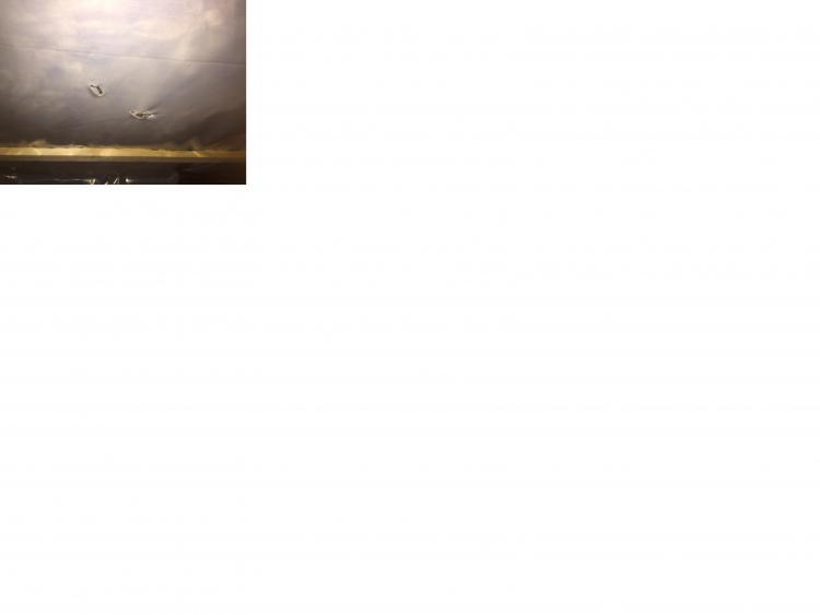

    Hallo liebes Forum,
    ich habe schon etwas gegoogled und leider nur beunruhigende Hinweise gelesen, daher will ich der Sache hier etwas näher auf den Grund gehen.
    Wir haben einen Spitzboden mit darunter liegendem ausgebautem Dachgeschoss. Die Dachschräge ist komplett gedämmt (inkl. Spitzboden) bis zum Giebel und die Zwischendecke zwischen ausgebautem DG und Spitzboden ebenfalls. Nun ist offenbar beim Verräumen der Gartenmöbel im letzten Jahr die Dampfsperre beschädigt worden - siehe Foto.
    Mir ist klar, dass hier aus der Ferne niemand sinnvolle Diagnosenabgeben kann, aber vielleicht habt ihr einen Tipp, wie ich nun am besten vorgehen soll?
    Ich möchte unbedingt verhindern, dass hier einfach nur 'geflickt' wird ohne vorher wirklich zu schauen, ob dort nicht bereits ein Feuchtigkeitsproblem existiert...
    Habt Ihr eine Idee, wer so etwas seriös bewerten kann, bevor man die Dampfsperre erneuern / ausbessern lässt?
    Vielen Dank für jeden Hinweis! Ich bin gerade wirklich nervös :-(

    Oops. Das Attachment ist irgendwie zerschossen - kann es scheinbar nicht mehr ändern. Sorry.

    einfach mit einem passenden Klebeband für die Folie das ganze zukleben.

    Hallo!
    muss / sollte ich vorher nicht prüfen, ob es schon irgendwelche Schäden in der Dämmung oder sogar den Balken gibt?
    Falls es einfach 'geflickt' werden kann wäre das natürlich perfekt.

    Wenn dein Dach nach außen offen ist, sehe ich da kein Problem.
    Kannst aber auch noch ein weiteres Loch bei einem Sparren reinmachen und ein billiges
    Testgerät dranhalten.
