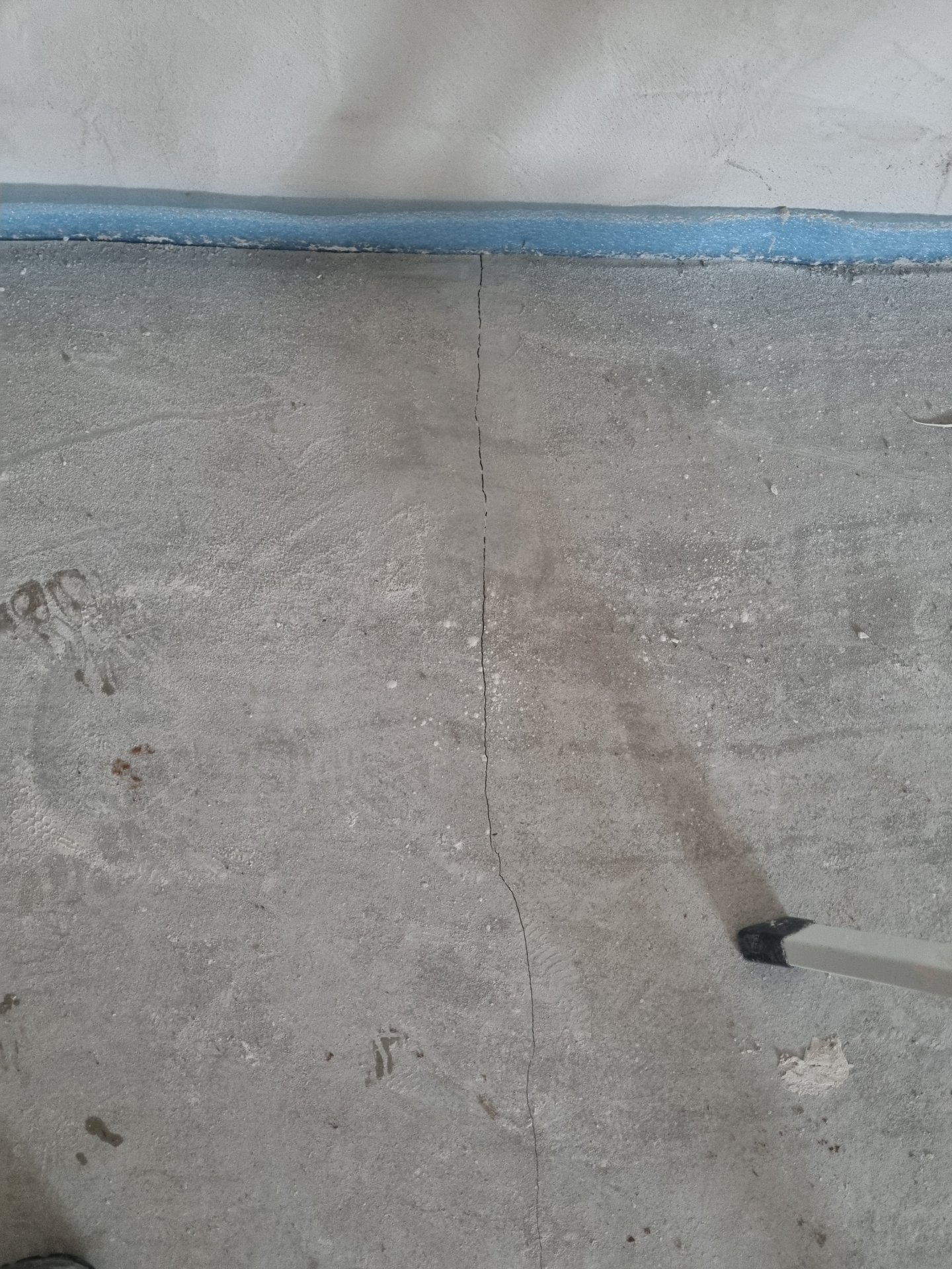

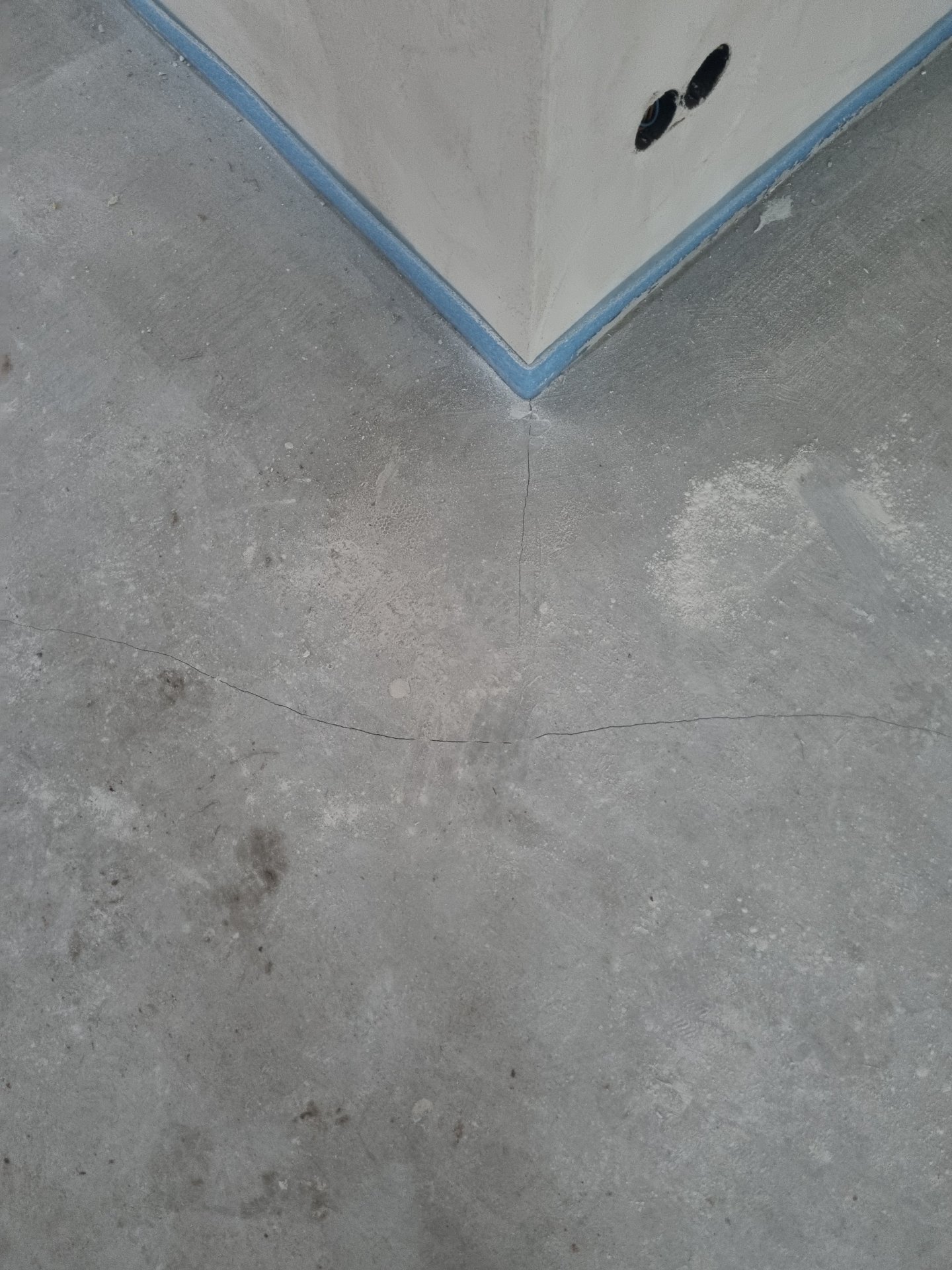

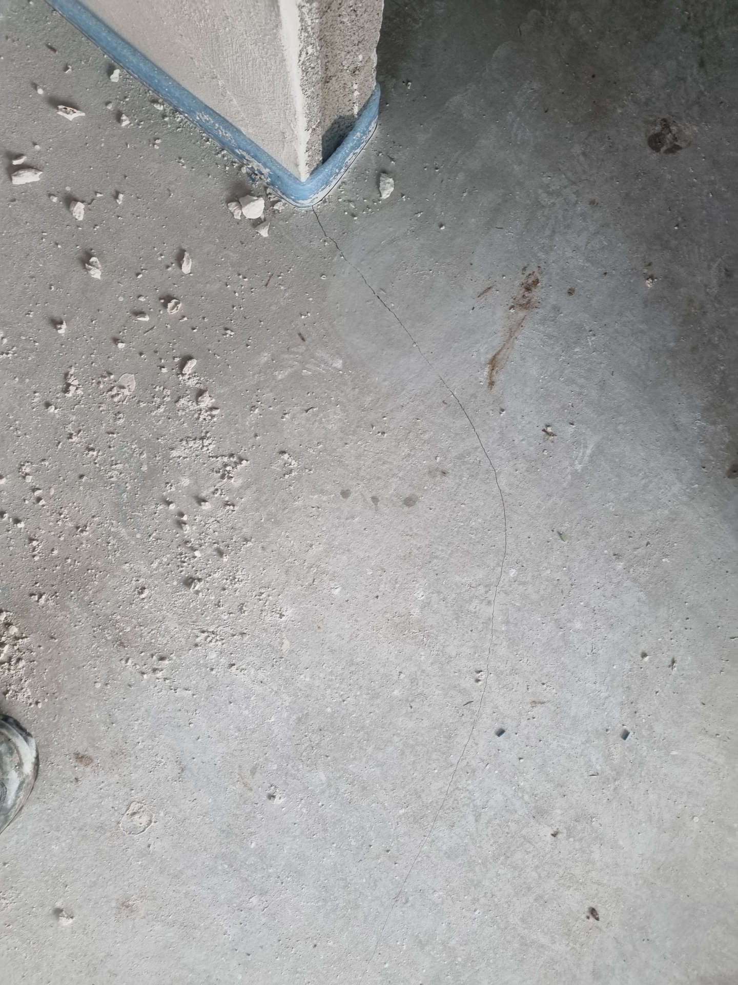

    Hallo der estrich ist seid Oktober eingebaut es ist ein fließestrich mit fußbodenheizung.
    Er wurde nur 2 Wochen Gehzeit nach Einbau danach abgekühlt. Seid gestern wurde die Heizung auf voll Pulle eingestellt und seid heute morgen Diese risse entstanden. Woher kommen diese risse ?
    Vorher war absolut nichts an rissen da.

    Foto 1 und 2 hier hätte der Estrichbauer Trennfugen ( Entspannungsschnitt ) setzen müssen.
    Der Rest ist Rätsel ...Grundriss ...welcher Estrich ...
    Wie ist dies zu verstehen? Wurde direkt nach Einbau mit aufgeheizt?..
    Wer macht sowas , von Umgebungstemperatur auf voll ? Und was heißt volle Pulle ?

    Ich selbst bin estrichbauer seit 7 Jahren und habe noch nie sowas gehabt das so risse entstehen. Knauf fe 50 ist verbaut ich habe schon Seitenlängen von 15m ohne dehnfuge gegossen und keine risse sind entstanden. Laut DIN ist nichts falsch gemacht. Wollte aber mal wissen was das inet so sagt
    Ich habe das aufheizprotokoll von Knauf dem Heizungsbauer gegeben ich weiß allerdings zu 100 % das es nicht eingehalten wurde

    Da gibt es ja nicht viele Anbieter, was sagt den dieser dazu , noch etwas beigefügt Zusatz ?Ich würde den Außendienst von xx konsultieren, die kommen auch vorbei, das die Stärken im Aufbau stimmen davon gehe ich aus und darunter auch die entsprechende Dämmung liegt.
    Ist halt schwierig wenn der SAN dort geheizt hat wie er wollte ..
    Das der Mischer / Silo/ Füllung ok waren , davon gehe ich aus - das bekommst ja alles gestellt.
    Die Risse sind alle randnah?

    Da du Estrichbauer bist , Zwängung , überhöhte Randspannung aus fehlerhaften Heizen ( eventuell Lüften Zug ) ich vermute FbHZ , du solltest dir einmal die Verlegung der Heizung anschauen, die Risse sind entweder nah am Verteiler , an einer Bündelung der Rohre oder an relativ kalten Stellen , eventuell wurden die Heizkreise auch unterschiedlich gefahren oder waren sogar zu , mehr kann ich aus der Ferne dazu nicht sagen.
    Von Nachwässern gehe ich nicht aus , aber es gibt ja die tollsten Experten ...

    Schau mal bitte ins Datenblatt bei Bewegungsfugen Heizestrich. Beiliegend .....
    2.
    Das Aufheizprotokoll muss natürlich Schritt für Schritt abgefahren und eingehalten werden.
    3.
    Du hast Oktober eingebaut.
    Vermutlich wurde seit Oktober gar nicht geheizt oder von Hand nur gleichmäßig schwach. Nun wurde die Anlage auf Automatik umgestellt (kalte Aussentemperaturen) oder von Hand hochgedreht. Das war dann zu viel und die noch vorhandene Restfeuchte im Estrich konnte gar nicht so schnell raus, wie sie es wollte
    4.
    Vielleicht gab es aber auch vom Belagleger eine Feuchtemessung, die noch nicht passte. Alle waren sehr überrascht. Der Bodenbelag soll in den nächsten Tagen aber noch schnell rein. Da hat einer eben nochmal die Heizung ordentlich aufgedreht.
    Rede Mal mit den Leuten.
    Summe der Fehler gleich Ursache .....
