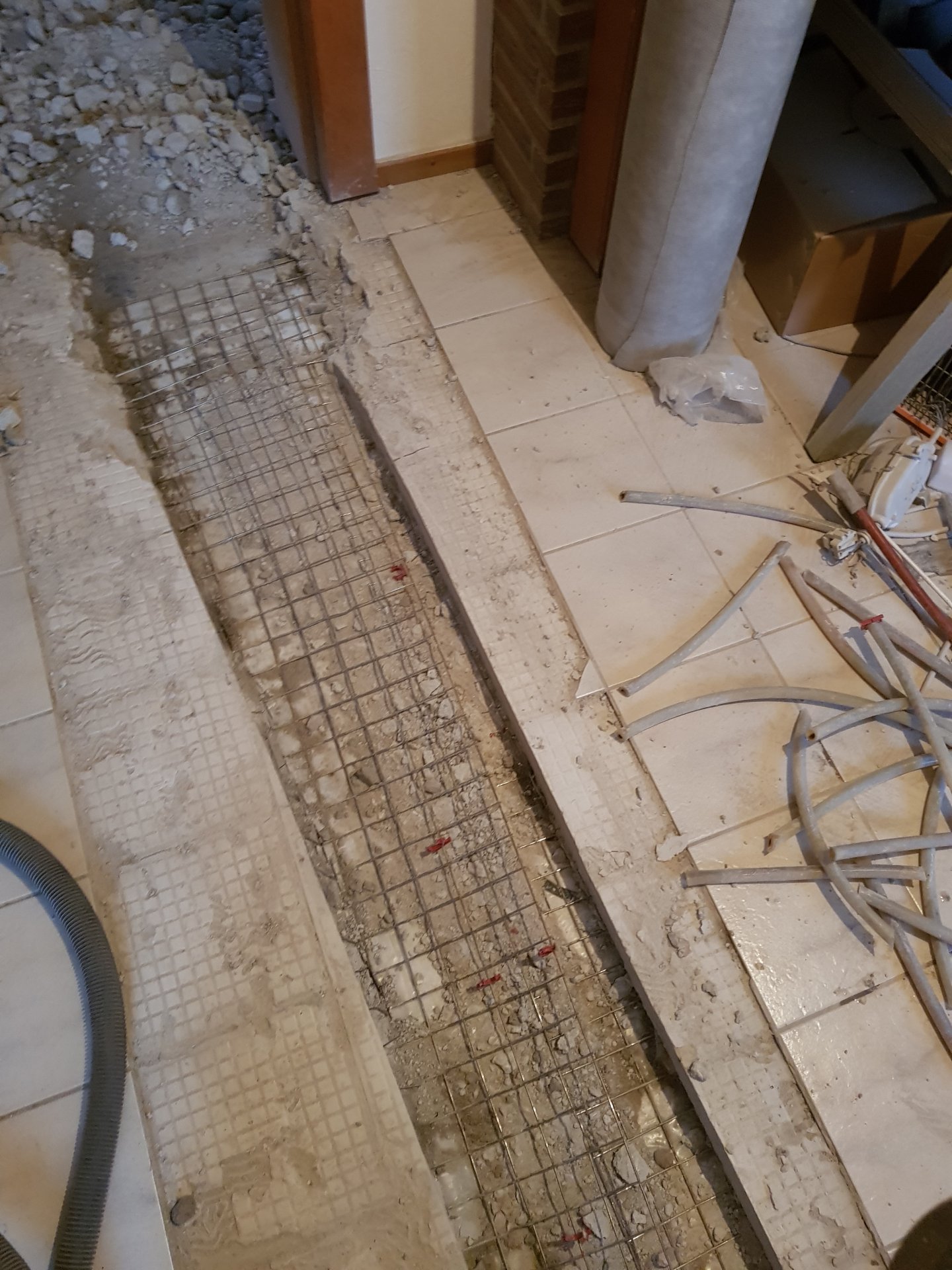

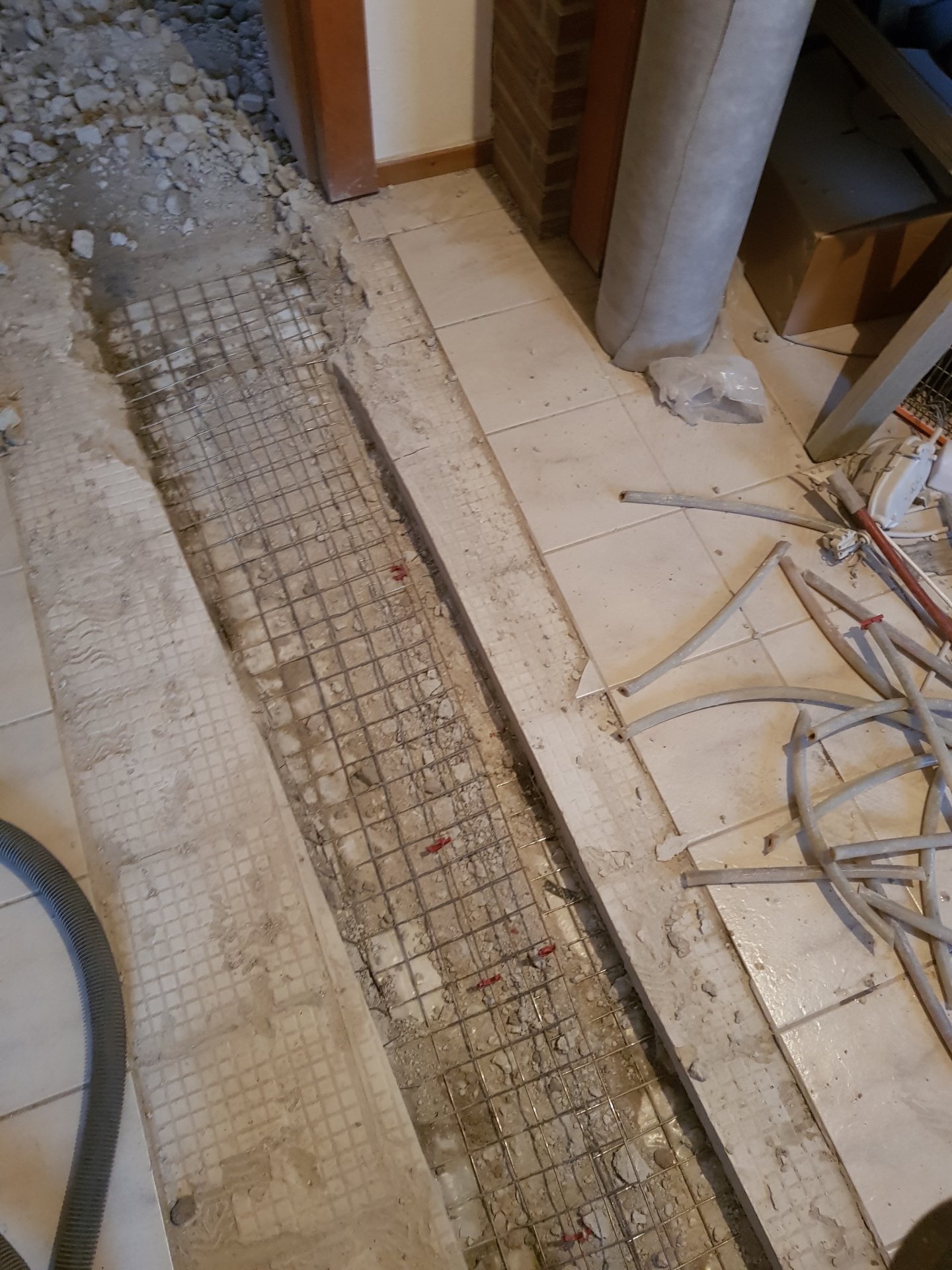

    Hier ist mal ein Beispiel wie das früher gemacht wurde. Das Bild ist in meiner Diele entstanden. Eigentlich wollte ich den Estrich erst komplett entfernen und dann einen Graben durchs Haus ziehen damit die Hauptwasserleitung nach hinten verlegt werden kann. Das hat sich aber als sehr kompliziert herausgestellt weil der Kram Bombenfest war und außerdem haben sich die Stadtwerke sehr kurzfristig angemeldet.
    Auf jeden Fall kann man gut sehen wie hier erst die Gitter verlegt wurden und dann an den roten Klammern die Fbh Rohre fixiert.
    Es war halt nicht schlecht solange das korrekt ausgeführt wurde. Brachte aber auch sehr viele Probleme mit sich wenn das z.B. nicht richtig verdichtet wurde oder sich durchs rüberlaufen eine glatte Trennschicht gebildet hat. Außerdem war das alles sehr steif sodass man aufpassen musste das man den Estrich an anderer Stelle nicht wieder hochgedrückt bzw. zerstört hat.
    Also sind Fasern heutzutage doch die bessere Wahl.
