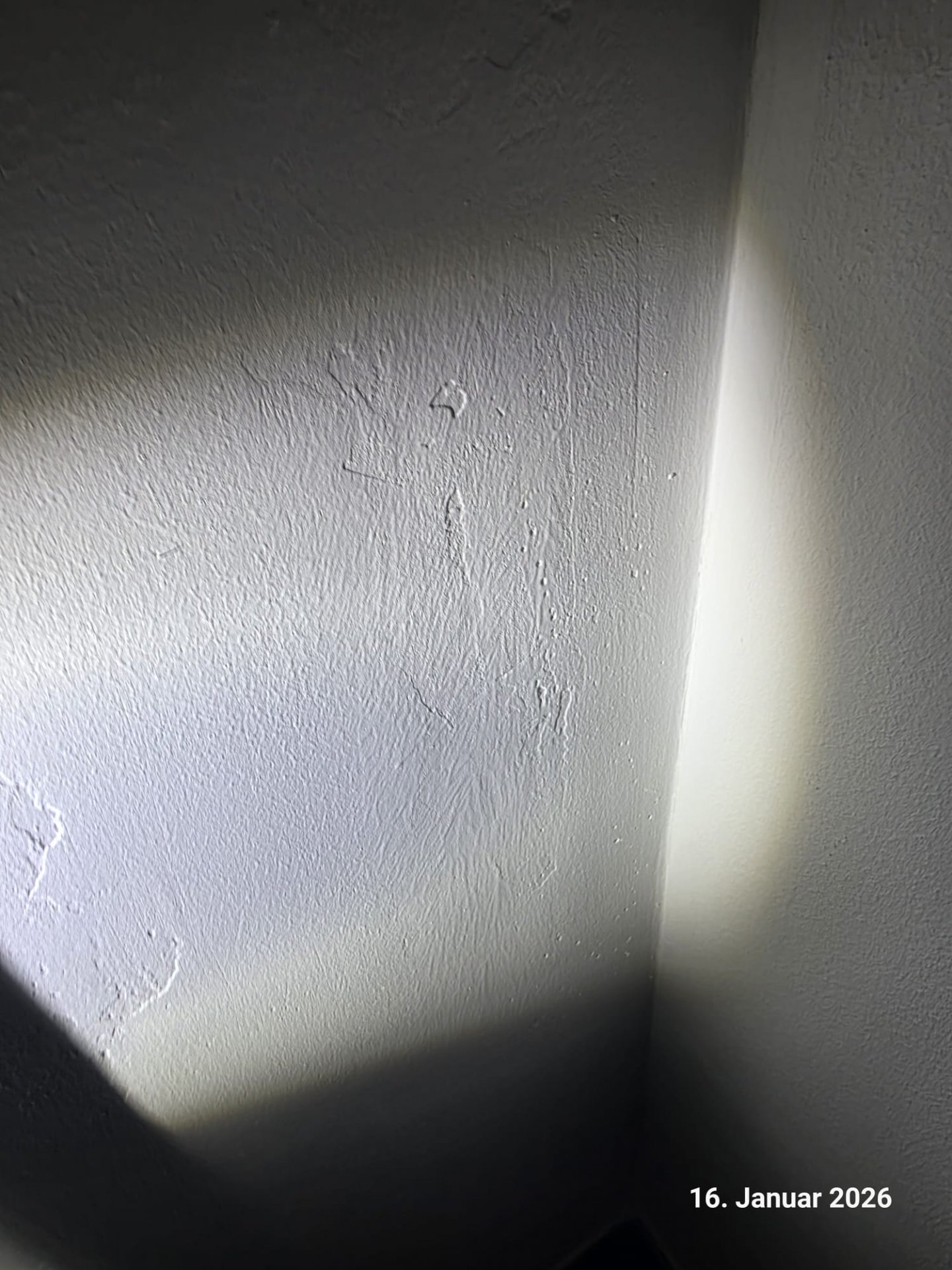

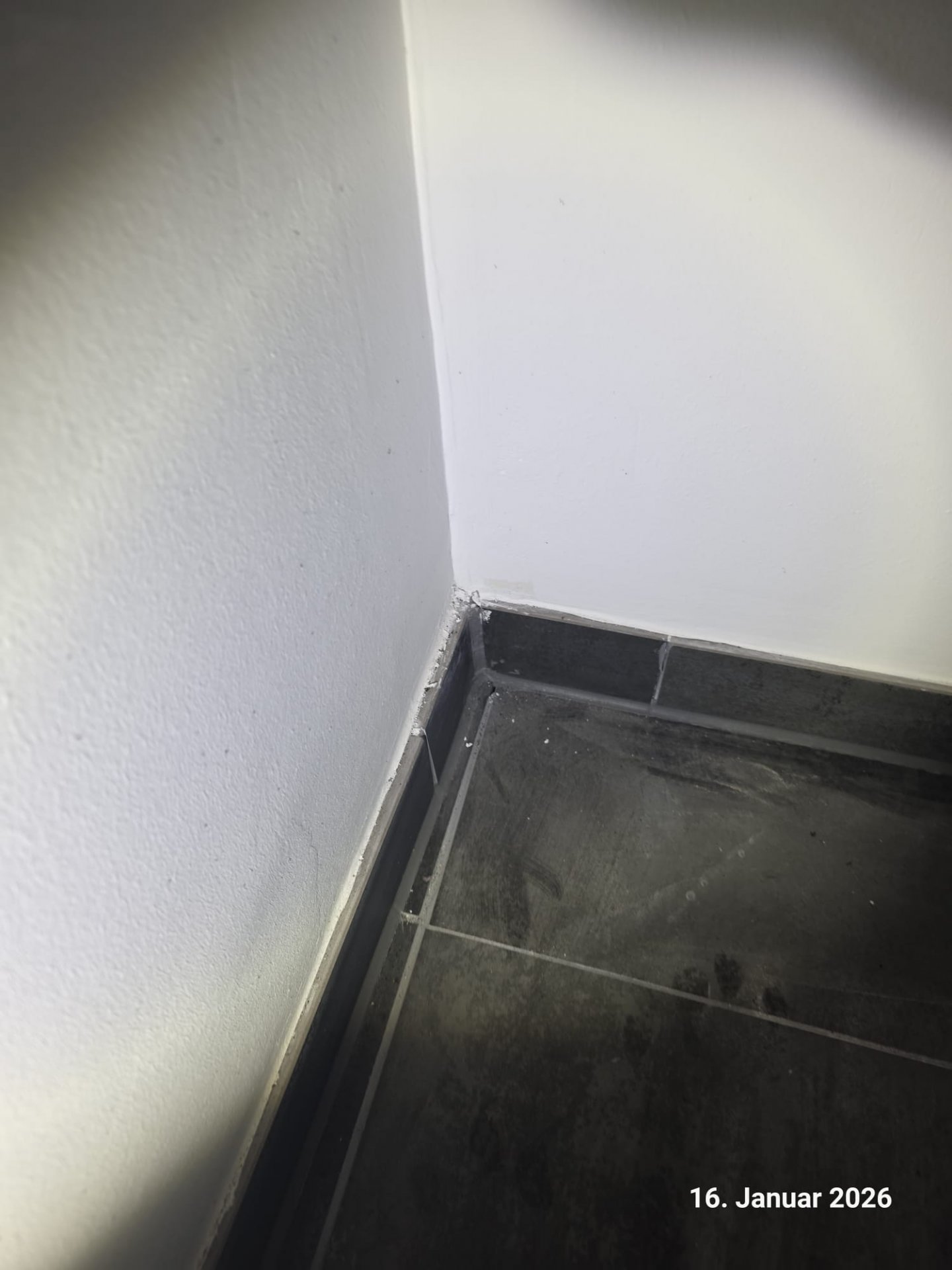

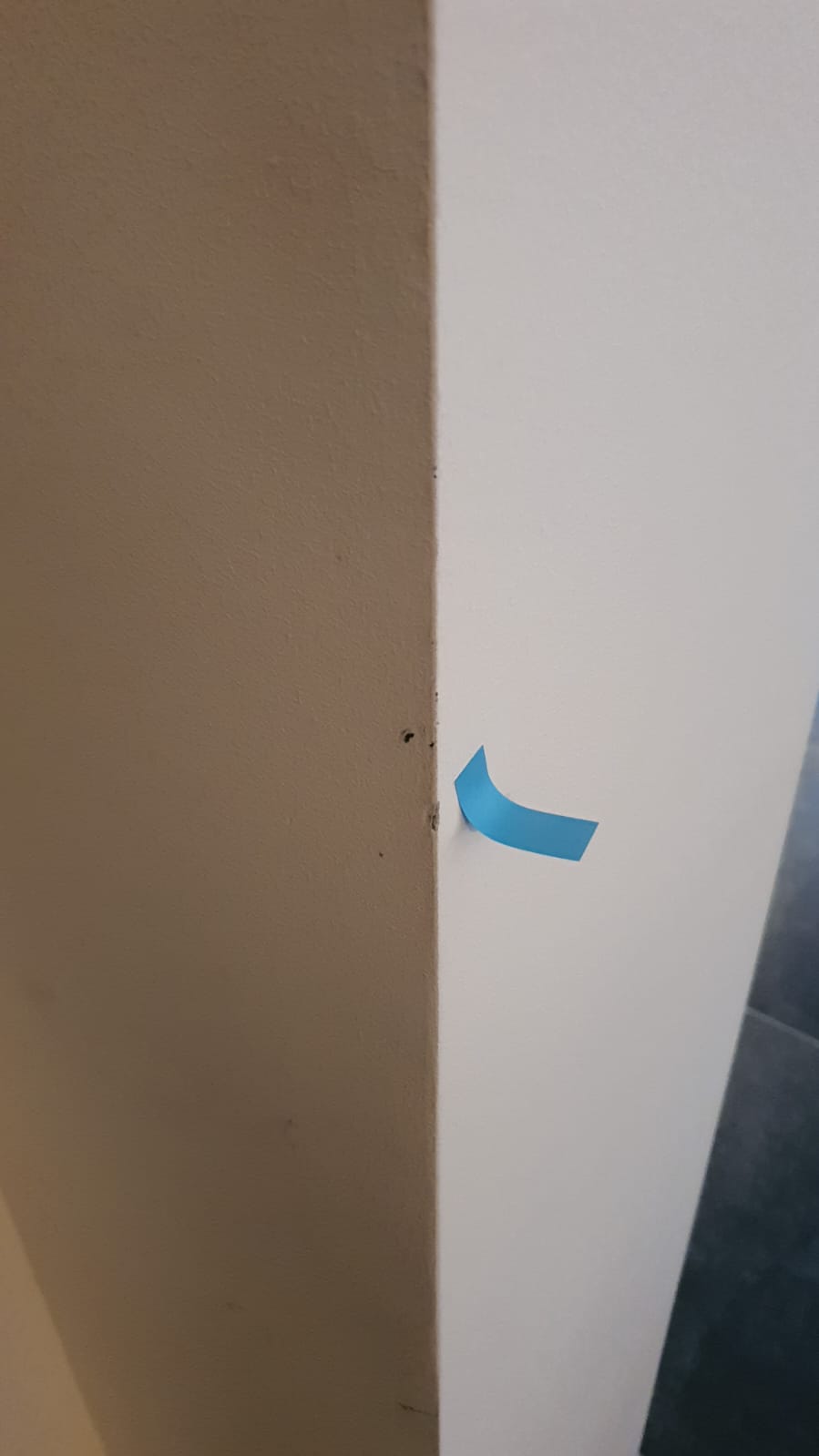

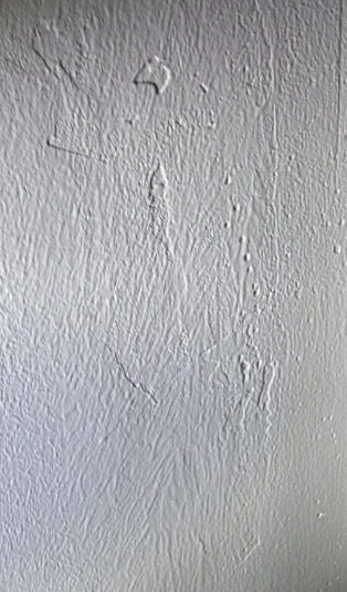

    Guten Tag Ihr Lieben ,
    wir haben ein echtes Problem gerade,
    da uns der Bauunternehmer immer wieder mit neuen Ausreden kommt und wir morgen die zweite Vorabnahme haben.
    Nach einer Kernsanierung incl. neuer Bodenplatte ( alles durch die gleiche Firma gemacht ) wurden die Wände mit Kalkzementputz verputzt ( Q3) und anschließend mit einer Silikatfarbe Beek Sensil San gestrichen.

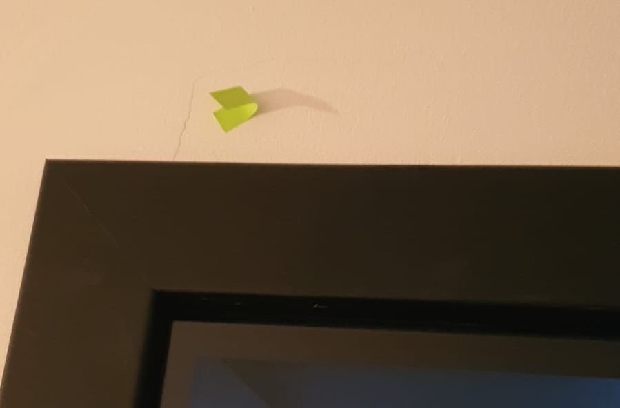

    Nun bilden sich in allen Ecken und am Fenster und über den Stürzen lauter Risse.
    Was ist hier falsch gelaufen, denn die Baufirma wird uns ja eh nur wieder Märchen erzählen und diese Firma ist alles andere als günstig gewesen und die gibt es schon seid 35 Jahren :-(
    Vielen Dank schon mal an euch......

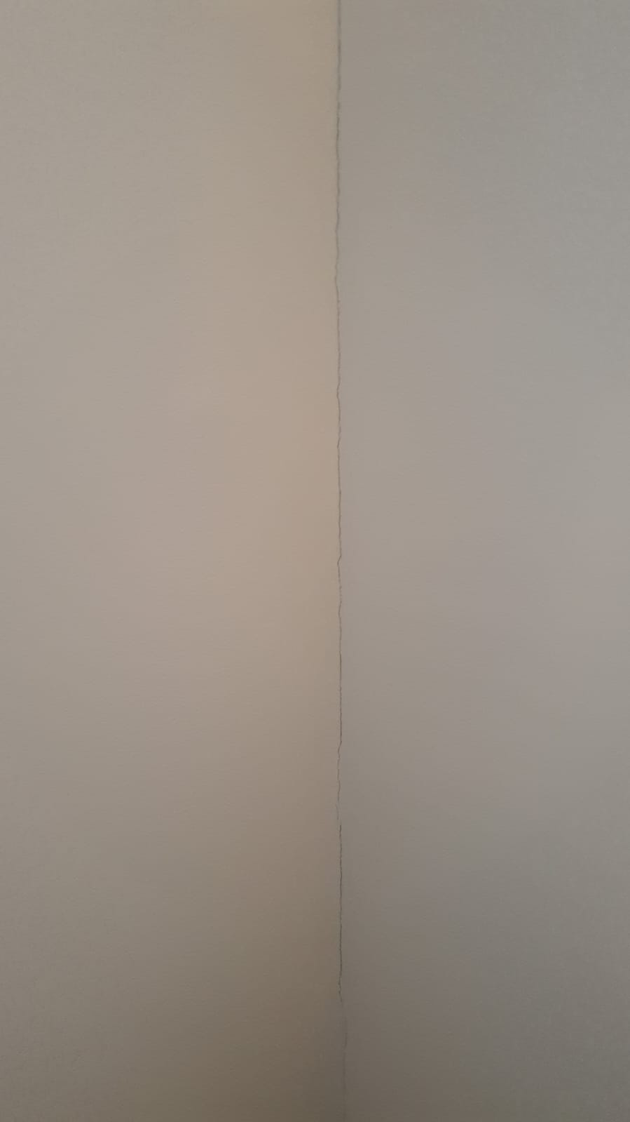

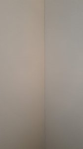

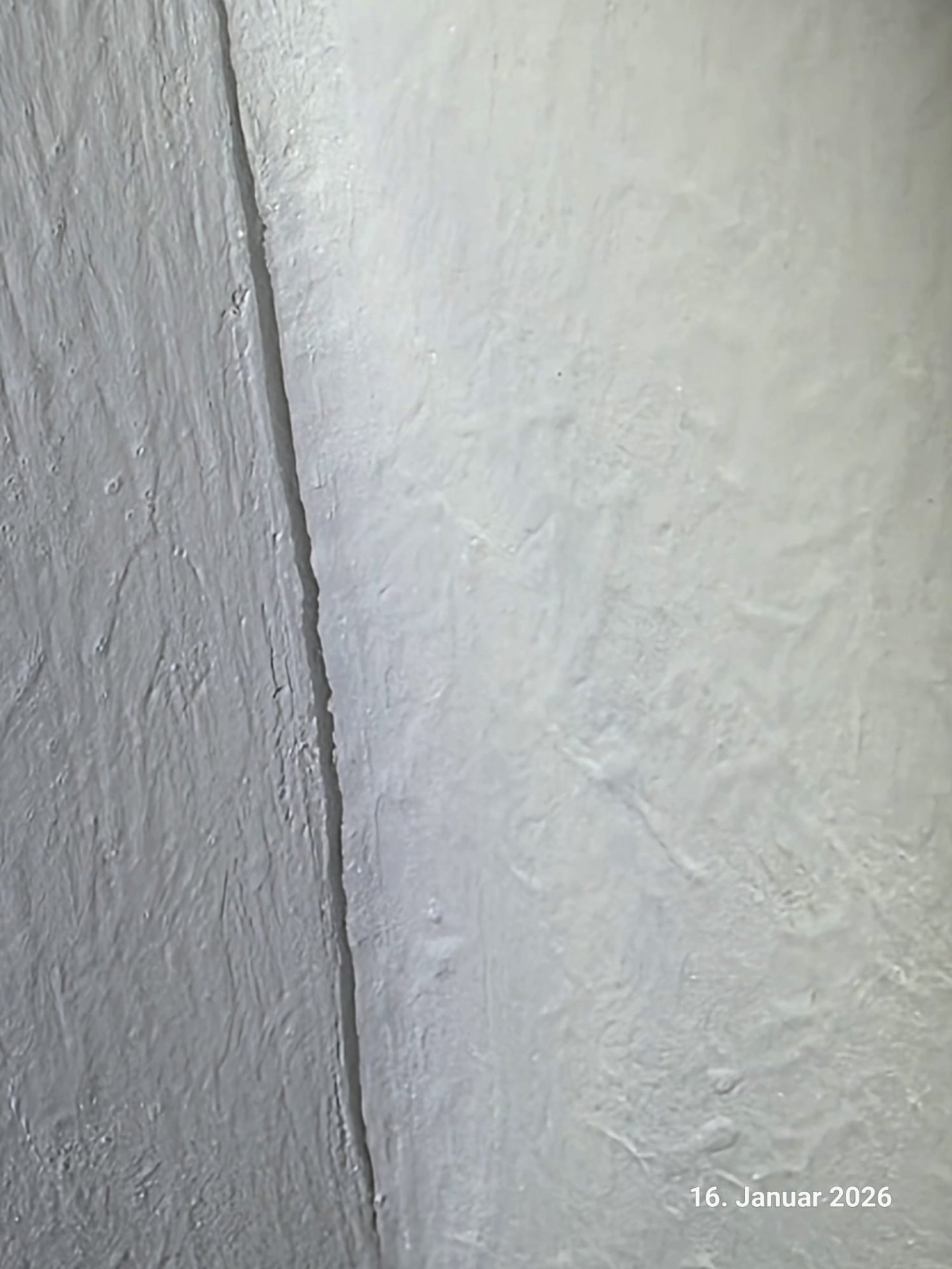

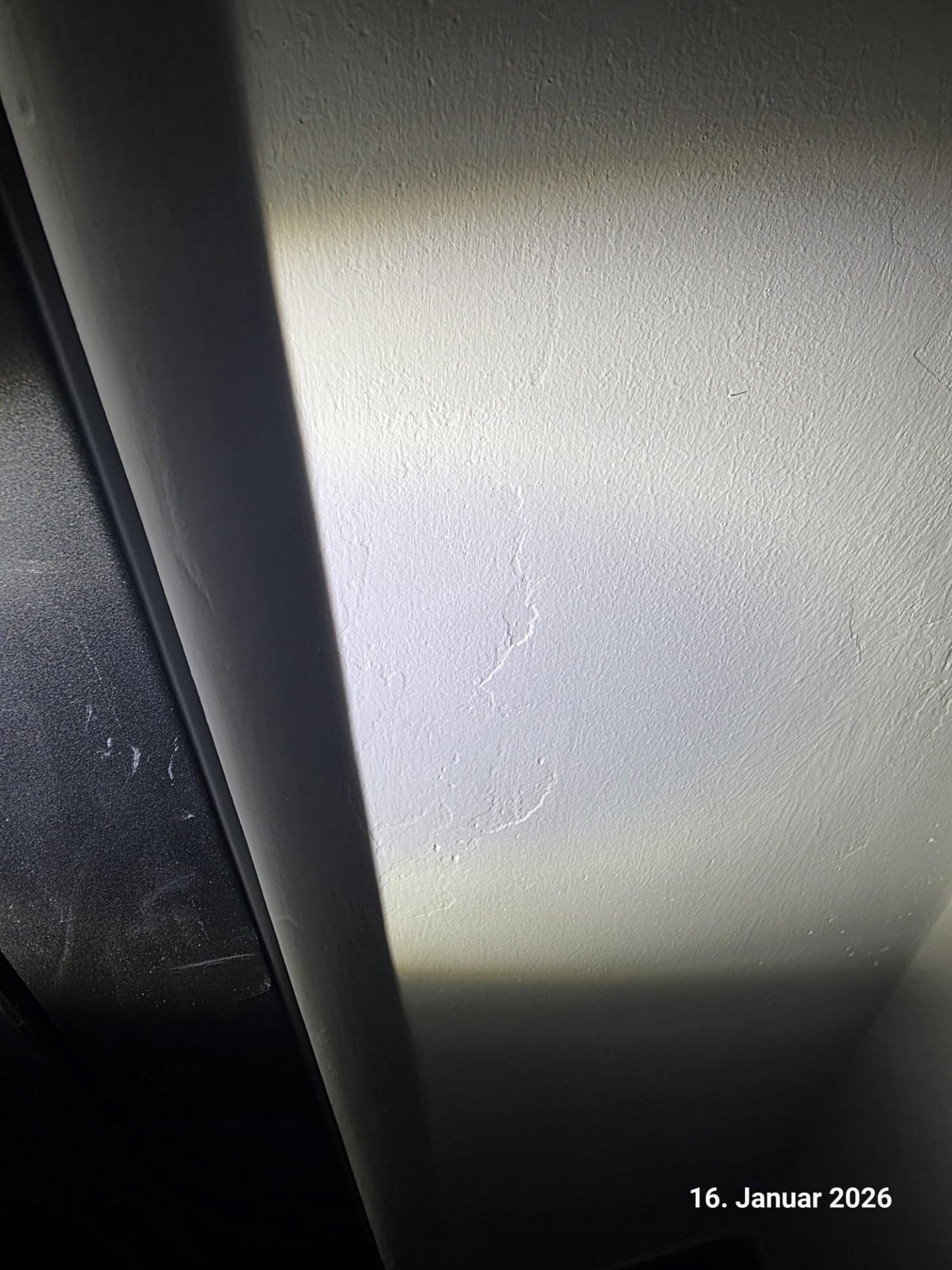

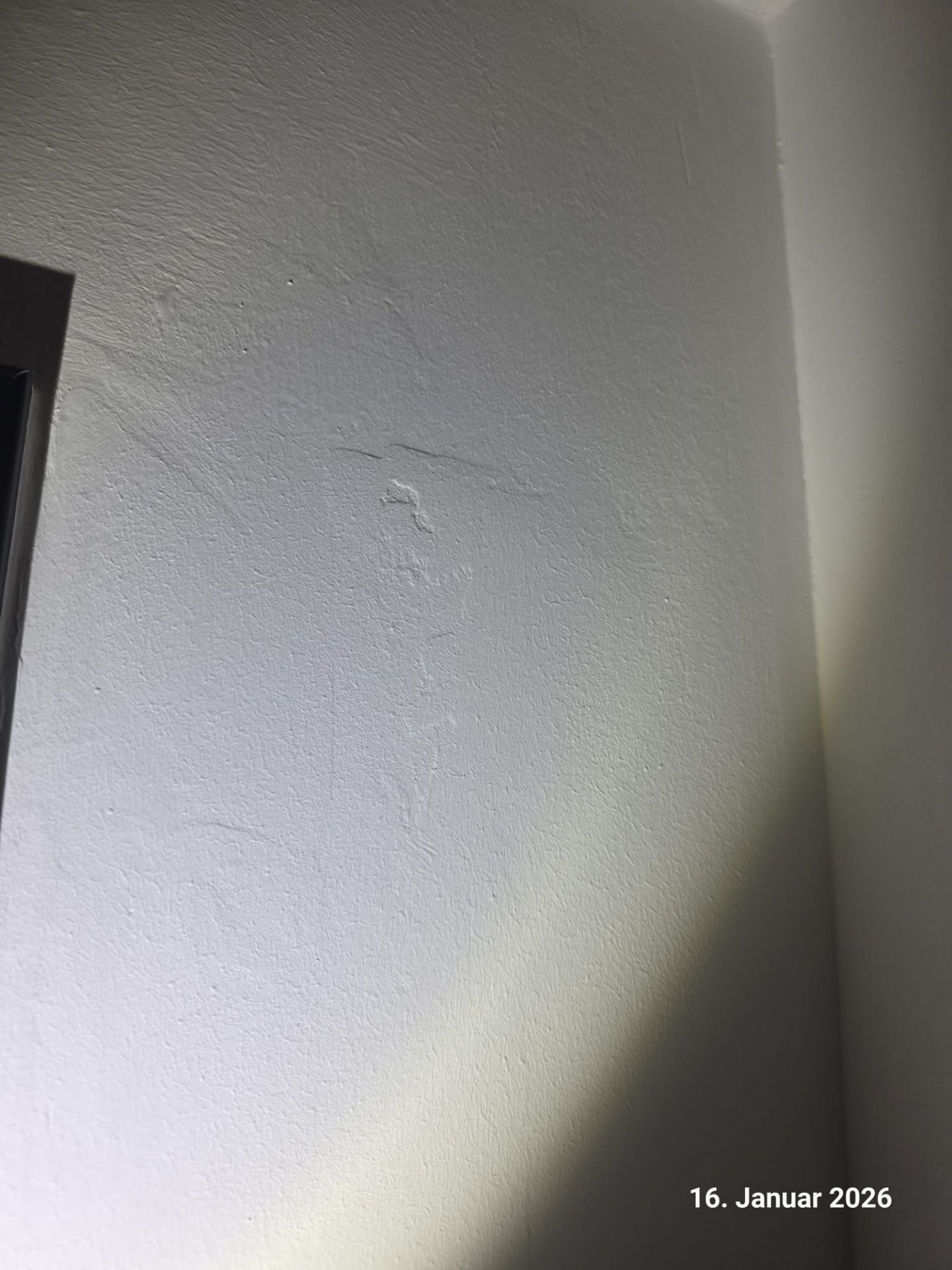

    Viel schlimmer sind aber die Risse und ich nicht weiß , wie so etwas entstehen kann und wie es nun korrekt bearbeitet werden sollte.

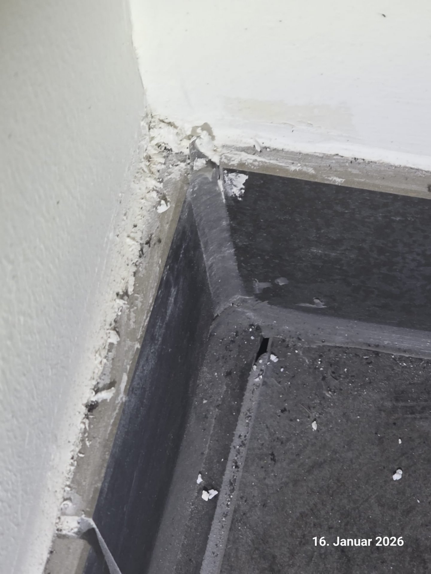

    Angeblich hat er in die Ecken Acryl gemacht, wir haben aber Null davon gesehen.

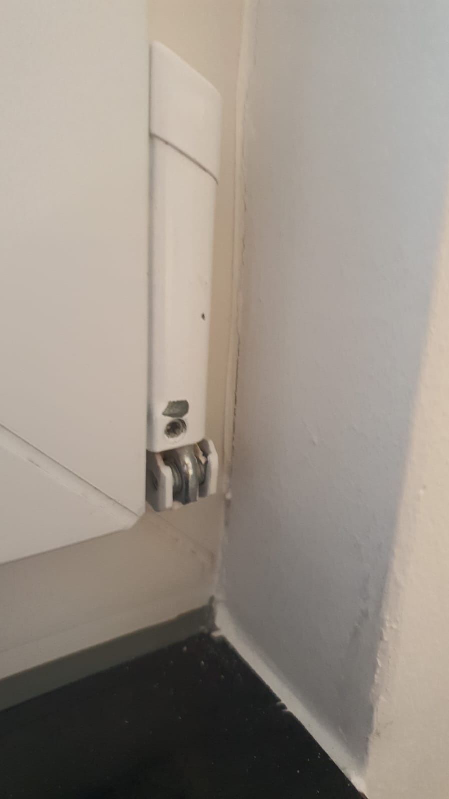

    Tatsächlich verputzt und kein Trockenbau? Auf vielen Bildern kann ich gar nicht erkenne, welche Mängel/Risse Du meinst.
  6. #6 Reginaratlos, 20.01.2026
    Reginaratlos
    Reginaratlos
    15.06.2024
    34

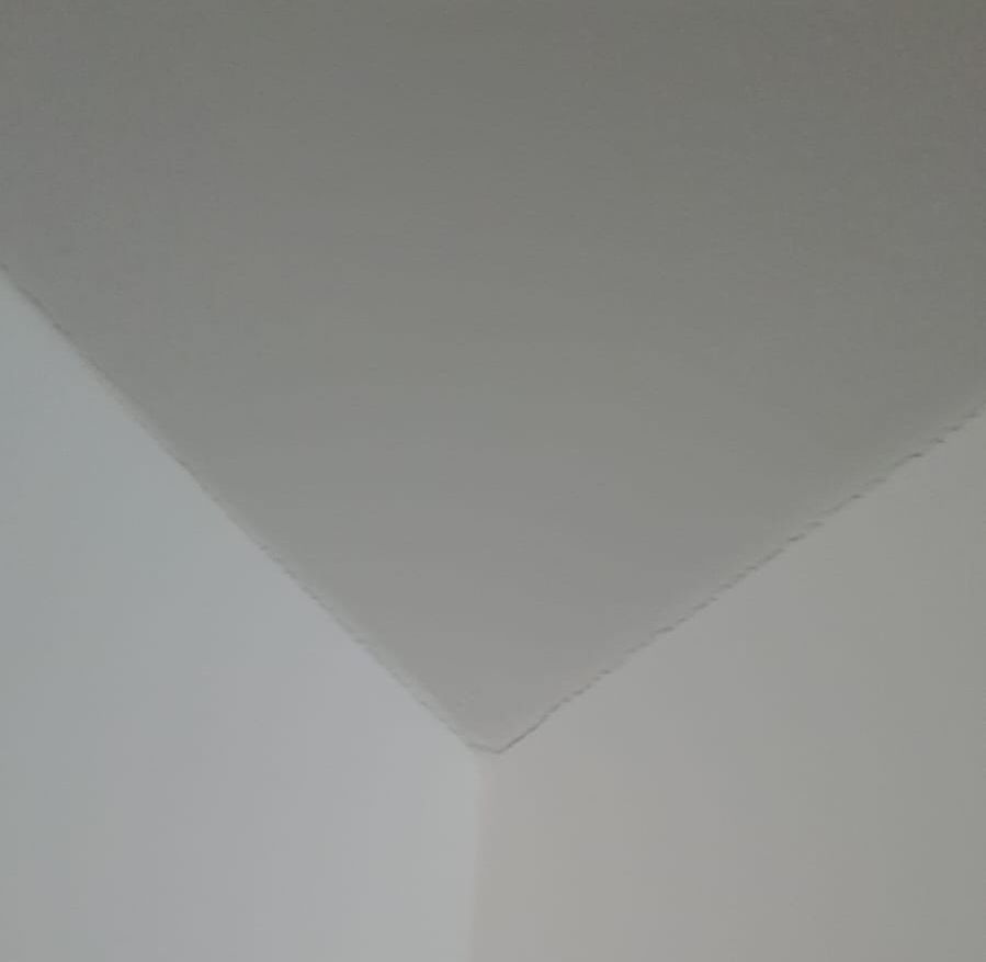

    @nordanney , wirklich auf Stein verputz, wir mussten komplett sanieren. Die Rissen sind über den Türstürzen und in den Ecken der Wände und an den Fenstern
  7. #7 ichweisnix, 20.01.2026
    ichweisnix
    ichweisnix
    21.11.2022
    1.925
    733
    Ich seh fast keine Risse, sondern nur nicht ganz so sauber verputzt.

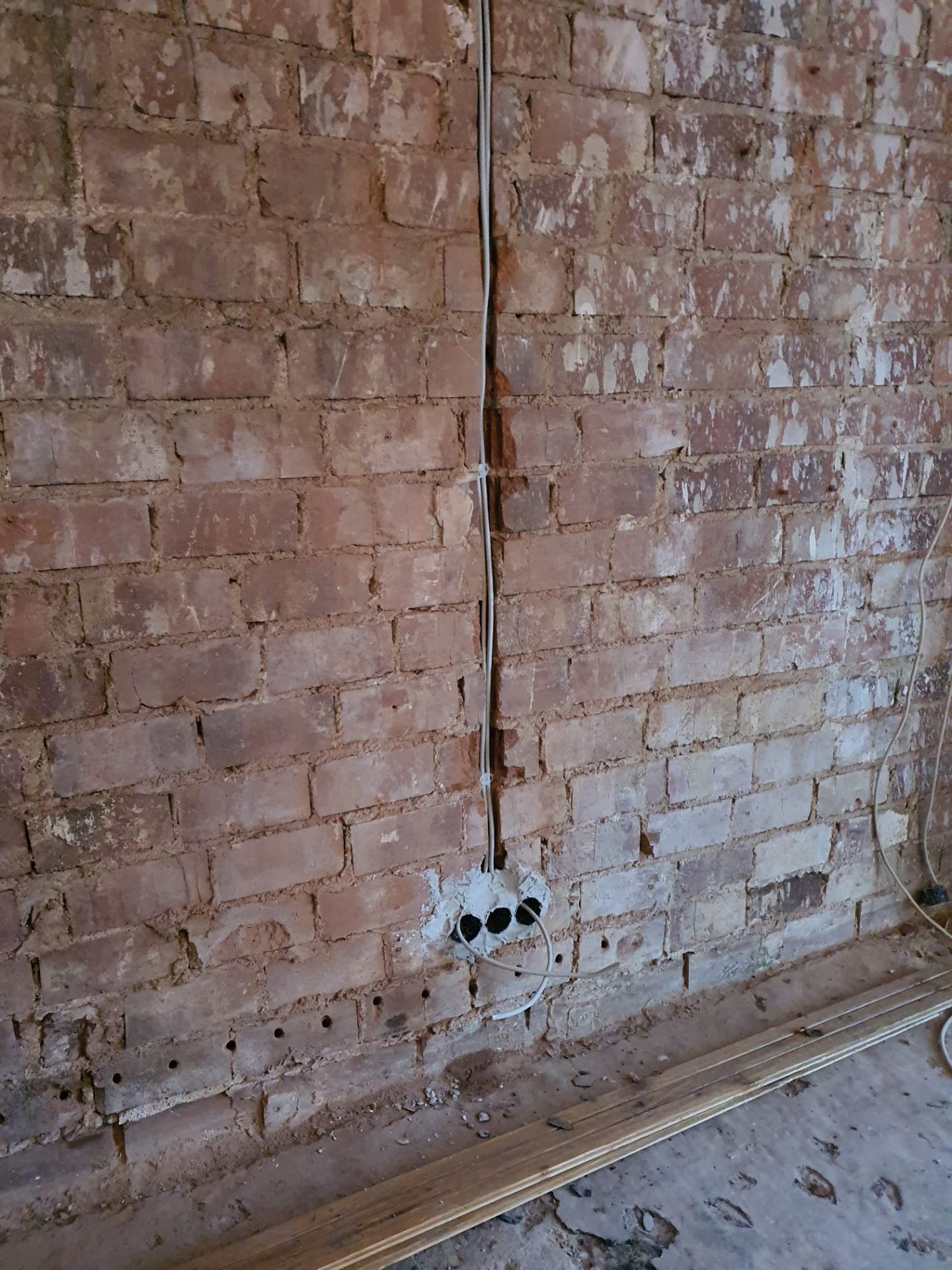

    So sahen die entkernten Wände aus

    @ichweisnix , ich konnte nicht alle Bilder hochladen, leider, aber so wie die Risse auf einigen Bildern sind, so sehen alle Ecken aus

    Der Putz hat nie und nimmer Q3-Qualität. Wie ist der Aufbau? Mehrlagiger Putz? Mit/ohne Gewebe?

    @artibi, da Frage ich heute Abend mal meinen Mann, aber ich meine im Kopf zu haben, das der Putz 3-4 cm dick gewesen ist und natürlich sollten die Acryl und Gewebe einbauen, gerade über den Stürzen und in den Ecken, leider haben wir das nicht gesehen, da wir ja nicht immer vor Ort sein konnten, aber von Acryl haben wir nichts fühlen/ sehen können in bei den Rissen. :-(

    Sagen wir mal so: Acryl hat beim Verputzen nichts zu suchen und ist bei fachgerechter Arbeit nicht nötig. Am Fensterrahmen kann man mit Anputzleisten arbeiten. Oder einfach den Putz direkt an den Rahmen pfuschen und dann die Ecke mit Acryl "schön" machen...
    In Raumecken hat Acryl dabei gar nichts zu suchen. Und zur Risskaschierung schon gar nicht bei neuem Putz.

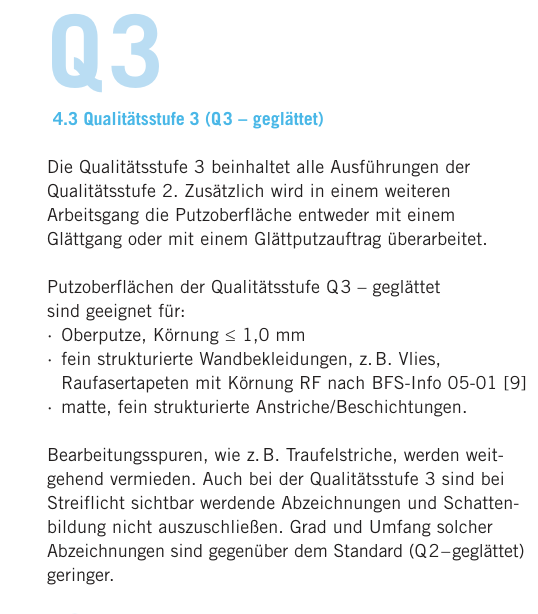

    Ich würde erst einmal damit anfange und fragen, wann er denn Q3 an die Wände bringt. Risse soll er beheben, wie er mag - nur kein Acryl. Risse z.B. aufklopfen und neu verputzen + schleifen.
    Q3 abgezogen oder geglättet vereinbart? Wenn der Putz von vornherein als anzustreichen vereinbart war, bleibt eigentlich nur eine geglättete Variante. Und dafür sind zwei Arbeiten nötig - verputzen und glätten. Gemacht? Q3 abgezogen ist für Anstriche gar nicht geeignet.

    @nordanney , ja, es war vertraglich vereinbart in Q3 zu verputzen und zu streichen im Anschluß.

    So sollte es gemacht werden...

    @nordanney , ich muss jetzt einmal doof fragen, damit ich es morgen auch gut argumentieren kann.
    Wenn der Verputzer nur abgezogen hat,dann hätte er gar nicht streichen dürfen?
    Kämen daher auch die Risse?

    Ein nur abgezogener Putz ist für einen Anstrich per se nicht geeignet. So ist es. Klar kannst Du Dir einen einfachen Putz machen lassen und dann einfach selbst streichen. Aber als Firma muss klar sein, dass man mindestens Q3 geglättet für einen Anstrich (und dann auch nur für einfache/matte Anstriche) braucht.
    Nein. Keine Ahnung, woher Risse kommen. Am Fenster sieht es in der Kante einfach nur nach rissigem Acryl raus. Der Rest? Keine Ahnung. Schlechte Arbeit oder so.
