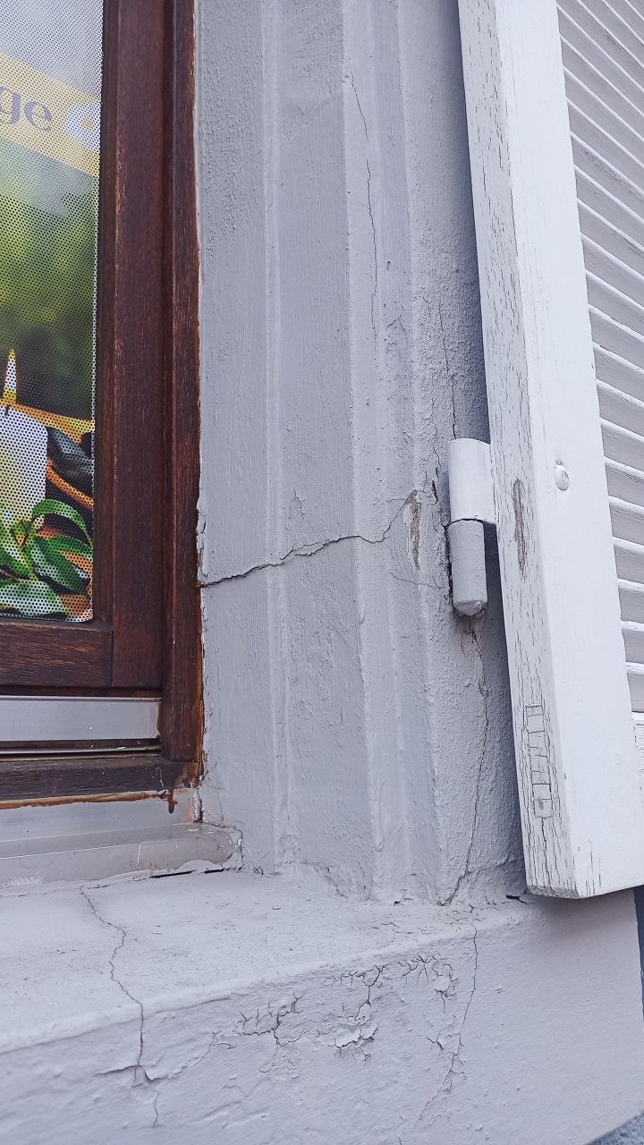

    Hallo Freunde des Handwerks!,
    leider hängen einige meiner Festerläden schlecht in den Angeln, weil der Maler sie vertauscht hatte. Das Gewicht einzelner Fensterläden lastet auf 1 Angel, statt auf 2. (siehe Foto). Dadurch sind Risse entstanden, vermutlich vergrößert durch Schnee & Eis, und wegen Erschütterungen vorbeifahrender LKW's.
    weiß jemand, ob ausspitzen und mit Naturstein-Reparaturmörtel verfüllen auch empfehlbar ist oder wäre das statisch problematisch?
    Als alternative zu dem Verfahren, daß jeweils ein Stück stein herausgeschnitten bzw. rausgesägt und durch Vierungen ersetzt wird, wie es ein Steinmetz machen würde (was möglicherweise sehr teuer wäre)?

    Das sieht eher nach eindringender Feuchtigkeit und daraus folgendem Vergößern des Volumens der Angeln aus.
    Da wird hein Einspritzen von Irgendwas helfen.
    Vor wievielen Jahrzehnten war denn besagter Maler zugange?

    "Rosstreiben" (Blattrostbildung) an den eingemauerten Laschen des Bandes war auch mein erster Gedanke.

    das Problem besteht nur dort, wo Fensterläden nur auf 1 Angel lasten. Das ist die Ursache. Schnee & Regen kamen nachträglich dazu. (Wirkung)
    Der Maler war vor 15 Jahren dort.
    mache gleich noch ein Foto, auf dem man sieht, was das für eine Art Stein bzw. Material unter der Farbe ist.

    DAS würde ich als Ursache mal ausschließen!

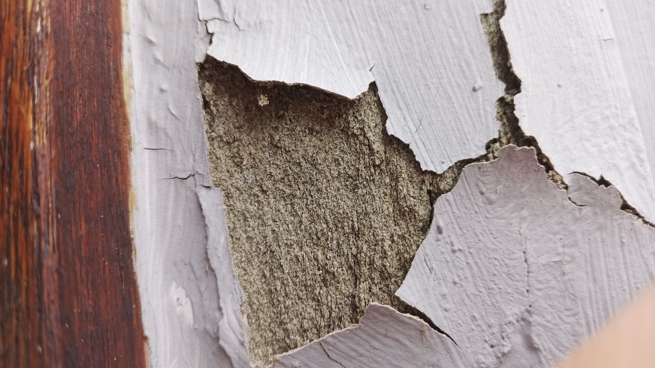

    hier das Foto. Vermutlich ist das Sandstein (?)

    Welchen Informationsgehalt hätte die Feststellung des Baustoffes?
    Weil eigentlich an jeder Tür und jedem Fensterläden die Last an einer Angel hängt. Eine völlige Übereinstimmung der Maße gibt es nicht.

    Relevant sowohl für Schadenursache und Instandsetzung.

    Bei diesem schönen Foto kommt mir gleich noch der Gedanke, dass durch Risse in der Farbe Regenwasser in die Risse zwischen Sandstein und Mörtel des Fensterbandes reingelaufen sein könnte. Dann hat die Farbe möglicherweise das schnelle Austrocknen des Sandsteins behindert und so kam es zu Rostschäden und evtl. auch zu Frostschäden?
    Hätte der Sandstein ein Herz, es würde bluten und die Farbe wäre ihm peinlich.

    Ich sehe hier eher die Farbe auf dem Sandstein als Ursache des Übels.

    sorry, das war missverständlich, hat damit nichts zu tun, denn das Foto ist von einem anderen Fenster.
