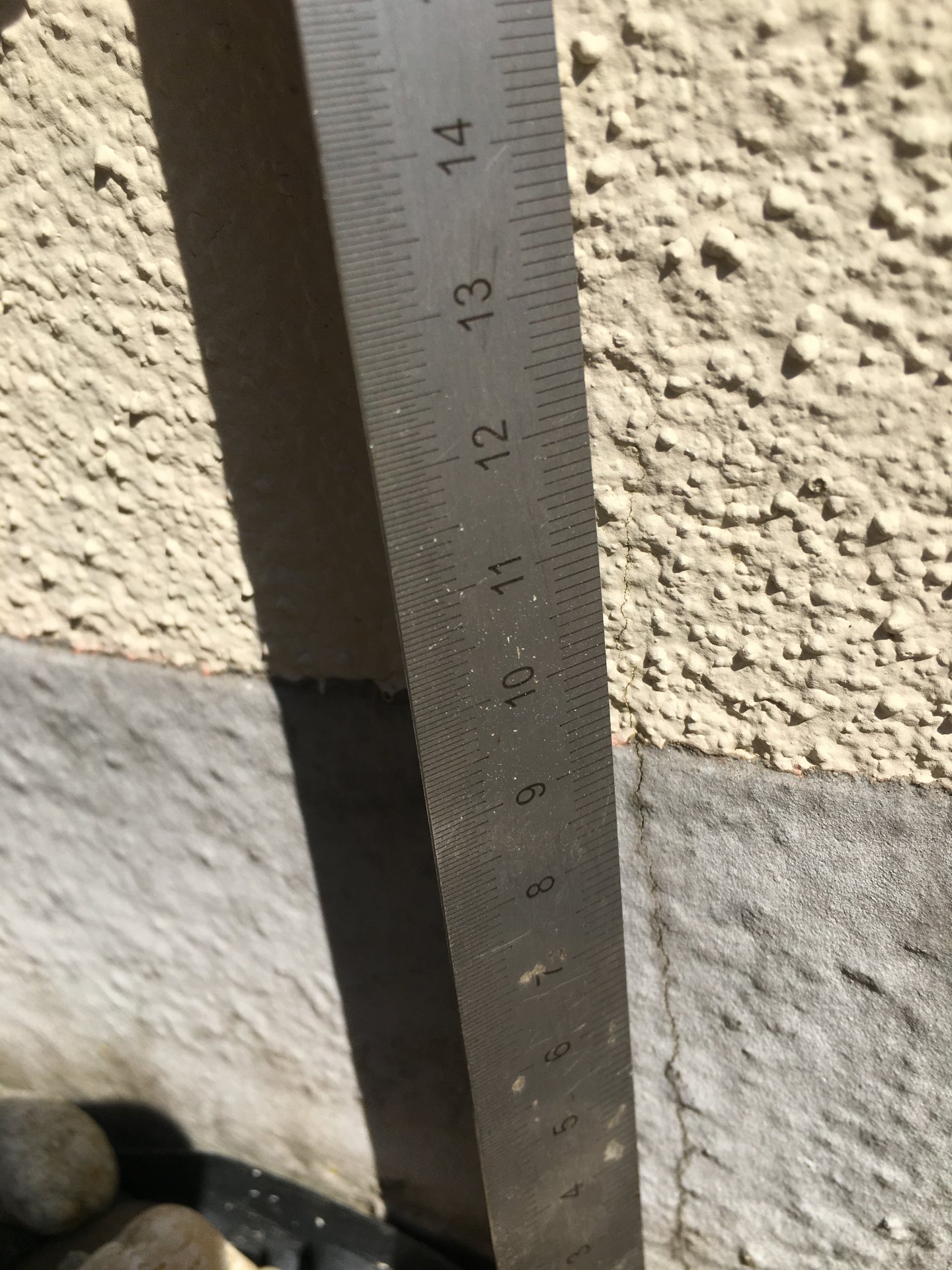

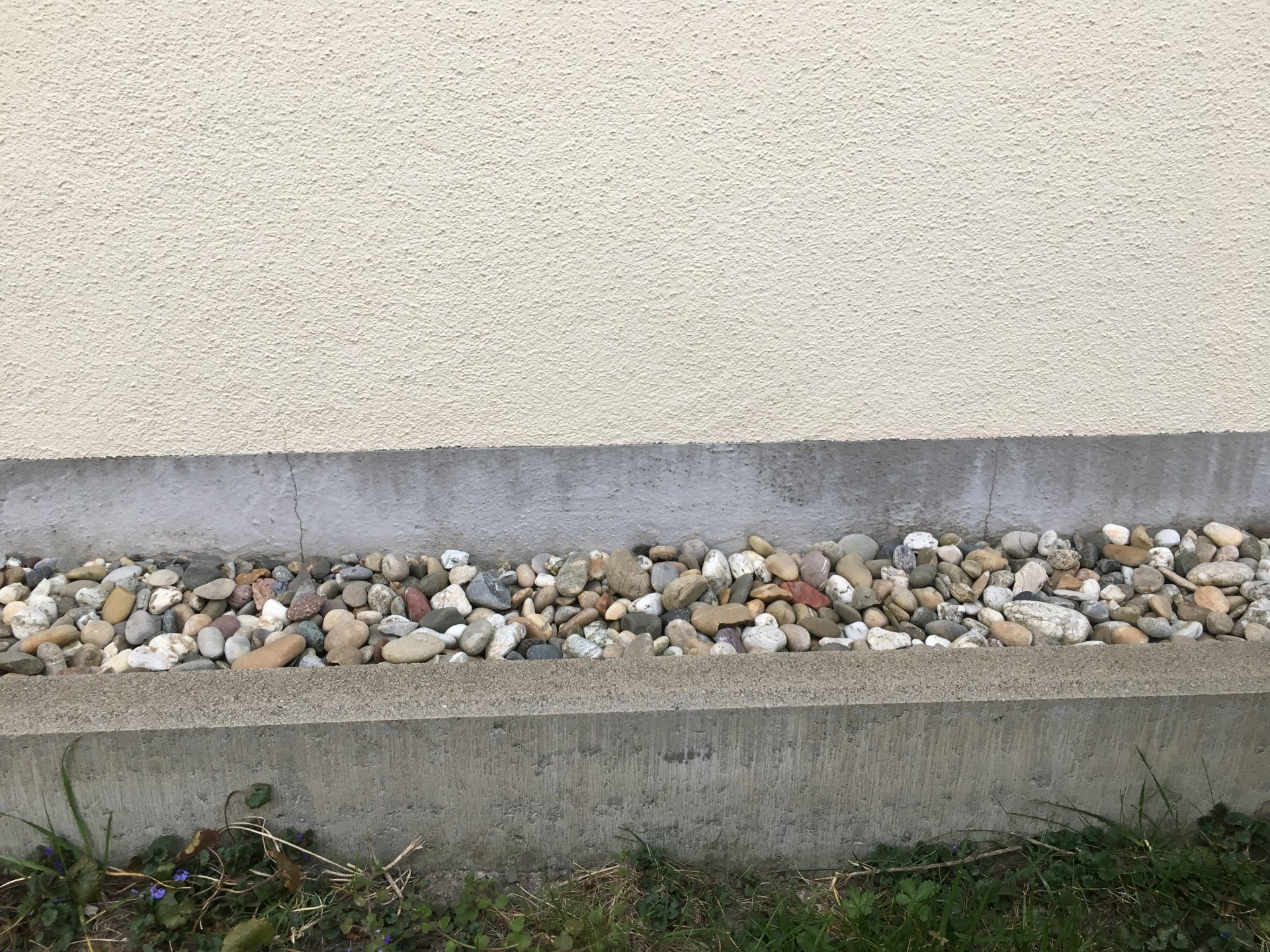

    AB16FDDA-EBE4-4659-90A9-30FB0660D729.jpeg 72F67612-18D7-4380-A6D7-53F819703E03.jpeg Hallo Zusammen,
    vor einem Jahr sind uns im Sockelbereich an der Westseite unseres 5 Jahre alten Hauses mehrere Risse vom Sockelbereich ausgehend aufgefallen. Die Risse sind im Abstand von 80cm bis 120cm. Der Putz ist ein Silikonharzputz ohne WDVS. Das Mauerwerk besteht aus 36cm T12 Ziegel. Die Risse haben sich nach Beobachtungen über mehrere Monate nich weiter ausgebreitet.
    Zu den Fragen:
    Woher könnten diese Risse komme?
    Können diese Risse zu weiteren Problemen führen?
    Was kann man dagegen tun?
    Vielen Dank im Vorraus für alle hilfreiche Antworten.

    Nicht unbedingt der geeignetste Putz für Poroton, der T-12 baut schon ziemliche Spannungen auf. Üblicherweise nimmt man faserarmierten Kalkzementputz. Die Risse sollten geschlossen werden.

    @Badenbau wie ist der Aufbau generell?
    T12 Abdichtung auf dem MW ? Unterputz? Dichtschlämme? Haftbrücke? Oberputz
    Welcher Hersteller bzw Materialien.
    Gewebe wurde nicht verarbeitet?
    Eventuell ist noch der Fussbodenaufbau, mit oder ohne Keller von Interesse plus die Ansicht und die inneren Wände.

    @Badenbau ist doch gedämmt unten? Es ist ja ein Rücksprung vorhanden mit Profil? Wo liegt den die Bodenplatte zur GOK?Denn wenn die Risse sich alle 80 oder 120 cm bilden spricht das eher für Perimeterdämmung etc

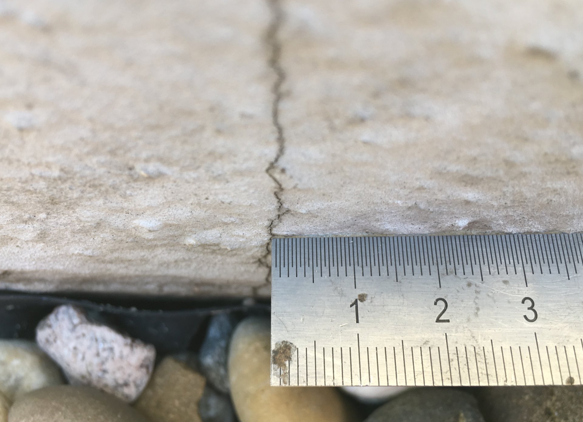

    Sind mit hoher Wahrscheinlichkeit die Fugen der Dämmung die sich abzeichnen und auch das 'dünne' Profil verhindert nicht die Übernahme in die überliegenden Flächen - Risse messen liegen diese um 0,2 mm Abspritzen, sind sie größer werden sie um eine vollflächige Sanierung mit Gewebe etc nicht umhin kommen

  11. #11 Badenbau, 07.04.2020
    Badenbau
    Badenbau
    05.04.2020
    Vielen Dank für die bisher eingegangen Hinweise!
    Hab noch eine Nahaufnahme von den Rissen beigefügt.
