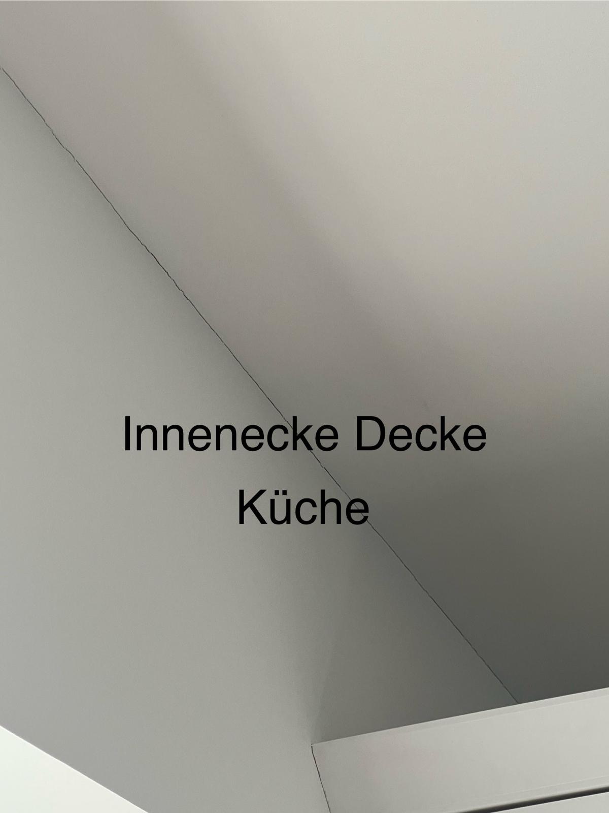

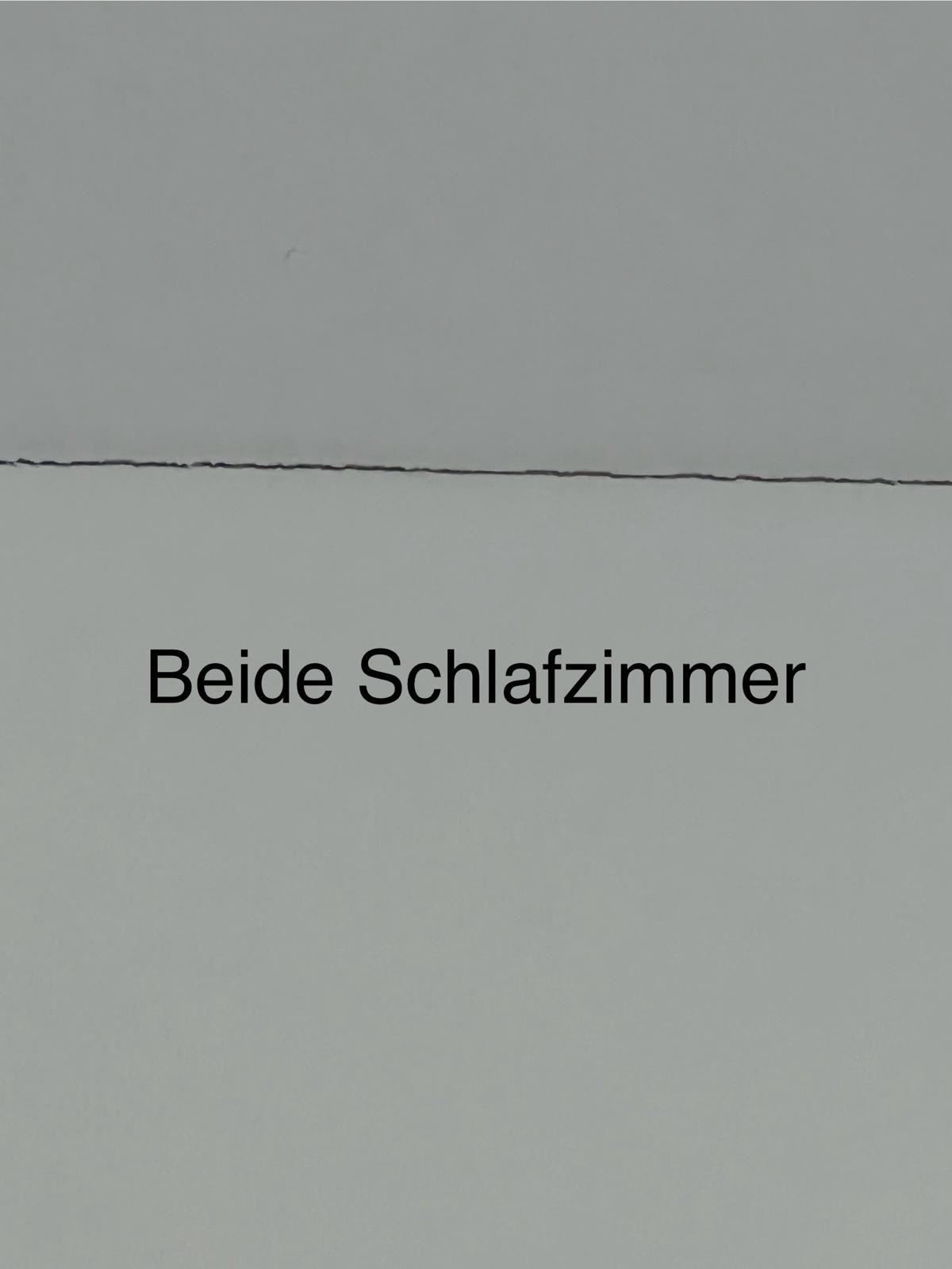

    Bei meinen Eltern sind im Neubau (Bungalow) so ziemlich alle Decke in den Ecken gerissen. Der Riss bzw. die Risse sehen relativ gerade aus. Diese sind aber sowohl zwischen Trockenbaudecke und massivem Mauerwerk als auch zwischen Trockenbaudecke und nichttragenden Vollgipswänden vorhanden.
    Ich denke es handelt sich um Setzungsrisse. Ob ein Trennfix genutzt wurde kann ich nicht sagen. Ich möchte diesen optischen Mangel gerne beheben. Eignet sich hierfür Acryl besser da elastisch, aber eben Neigung zum Vergilben oder Leichtfüller. An sich ist Spachtelmasse ja eher nicht geeignet nur soll der Leichtfüller von Pufas ja auch eine hohe Flexibilität aufweisen.
    In meinem Haus, gleicher Bauträger sind bspw. alle Sockelleisten welche mit Acryl verfugt wurden gerissen. Diese hatte ich mit Otto Seal selbst nachgezogen, keine Risse aber eben das klassische Vergilben. Vor knapp einem Jahr bin ich auf den Leichtfüller aufmerksam geworden, an einer Sockelleiste getestet, keine Risse und kein Vergilben bis heute.

    Die Beschreibung der Risse deutet auf die Verwendung von Trennfix oder ähnlichem Band hin,
    mit dem Pufas haben wir sehr gute Erfahrungen gemacht

    296ab364-0766-4544-a82d-19db2e9f7544.jpeg fa837249-ad34-412a-92c5-5e82536f224b.jpeg Hier mal zwei Bilder von den Rissen

    Soll derjenige beheben, der es verursacht hat.
