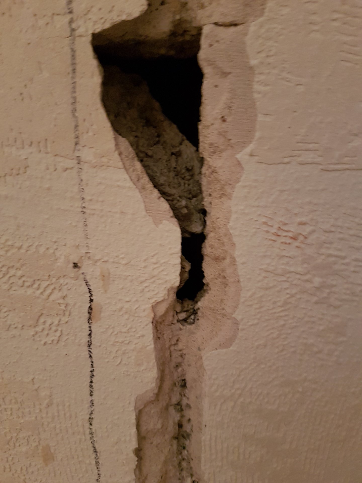

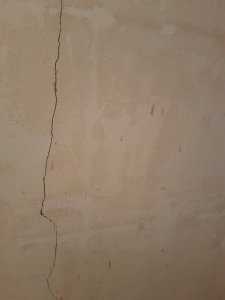

    Hallo, nachdem ich Holzplatten an der Decke im Haus Bj.1968 entfernt habe, entdeckte ich ganz viele Risse und einen kleinen Durchbruch. Es ist eine Hohlkammer Decke. Wie gefährlich ist es bei Hohlkammerdecken?

    Hier sind paar Fotos

    aus den Fotos kann man nichte relevantes erkennen

    Es fehlt ein Maßstab als Vergleichsgröße.
    ES fehlt eine Übersichtsaufnahme aus der man erkennt, was und wo das Loch ist
    Es fehlt eine Angabe über das abgebildete Material. Ist das loser Putz?

    aus der Erfahrung heraus sind diese Art von Decken sehr Schwingungsanfällig. vor allen bei längeren Spannweiten.
    Risse an den Unterseiten sind deshalb möglich.
    im Bild 1, da hat sicherlich mal einer versucht eine Lampenaufhängung zu montieren und war von einer Betondecke ausgegangen.. ist nichts schlimmes, kann geschlossen und überputzt werden.
    Bild 2 , kann man nichts sagen , ist der längst oder quer zu den Trägern ?

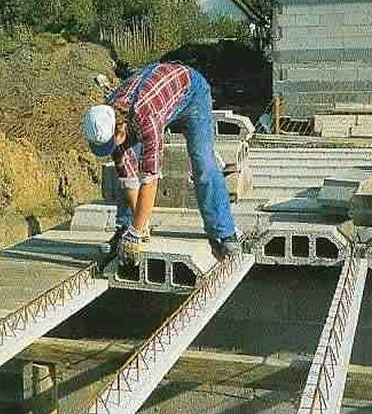

    so sieht die aus :
