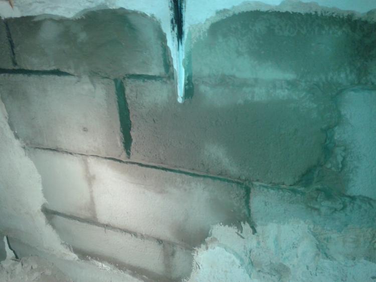

    Hallo Forumsgemeinde,
    hoffe auf eine erste Einschätzung. Bei meinen Haus bilden sich unterhalb und oberhalb des Fensters (220 x 150) Fingernagelbreite Risse die senkrecht bzw. diagonal über die gesamte Länge (von oben nach unten) gehen (siehe Anhang). Das Fenster wurde 2011 erneuert.
    Jetzt stellt sich für mich die Frage, ob das normale Spannungsrisse sein können und nur ein optisches Defizit darstellen. Habe auch das Gefühl, dass diese Risse durch den "Temperatursturz" etwas größer geworden sind.
    Abgesehen von eurer Ferneinschätzung würde ich auch nochmal einen Fachmann vor Ort um Rat bitten. Wer wäre bei dieser Sache der entsprechende Ansprechpartner.
    Danke schonmal für eure Antworten.

    wie sieht denn der wandaufbau aus?

    24er Wand und so eine Art Hohlsteine (Weiß nicht genau wie man die bezeichnet)
    Bj 1952

    Bimsmauerwerk? nicht genau zu erkennen,
    wurde nur das Fenster getauscht? denn daher könnten die Risse nicht entstanden sein.

    Es wurde nur das Fenster getauscht. Falls das noch wichtig ist, auf dem Dach wurde im September 2012 noch eine PV-Anlage installiert.
    Es handelt sich wohl um Hohlbetonstein, wie mir jemand mitgeteilt hat.

    wenn die steine 50 cm lang sind dann sind das hohlblocksteine aus bimsbeton. betonhohlblock sind nur max. 36,5 cm lang - wegen dem kreuz von den maurern.

    Leider keine Ahnung, habe von Steinen sowieso wenig Ahnung. Aber Bims würde ich bezweifeln. Baujahr 52 in Dresden! Meines Wissens nach hatte die DDR keine Bimsvorkommen. Die gibt es in und um Neuwied. Steine aus dem Westen bezweifle ich. Ich nehme mal an Betonhohlblocksteine. Aber ob sich daraus etwas für die Risse ableiten lässt??? Wurden die Fenster in die vorhandenen Öffnungen gesetzt oder hat man da was rausgenommen. das Ganze sieht aus wie neu verputzt, vielleicht liegt das Ganze am Putz.

    Die Bilder lassen erahnen, dass der Riss auch früher schonmal da war. Hier gilt es zu ergründen, wann und wer das wie und wieoft repariert hat.
    Was wurde sonst noch in den letzten Jahren geändert ? Auch Nutzerverhalten ist hier interessant.
    Muss kein Bims sein. Kann auch Blähton, Schlacke oder Blähbeton sein.

    Wurde in die vorhandene Öffnung montiert. Werde bei angenehmeren Temperaturen den Putz um die Risse entfernen und dann hoffentlich kein böses erwachen. Mein Nachbar hätte ähnliche Risse “gehabt“. Dämmung drüber und gut sagte er. So toll finde ich das aber auch nicht
