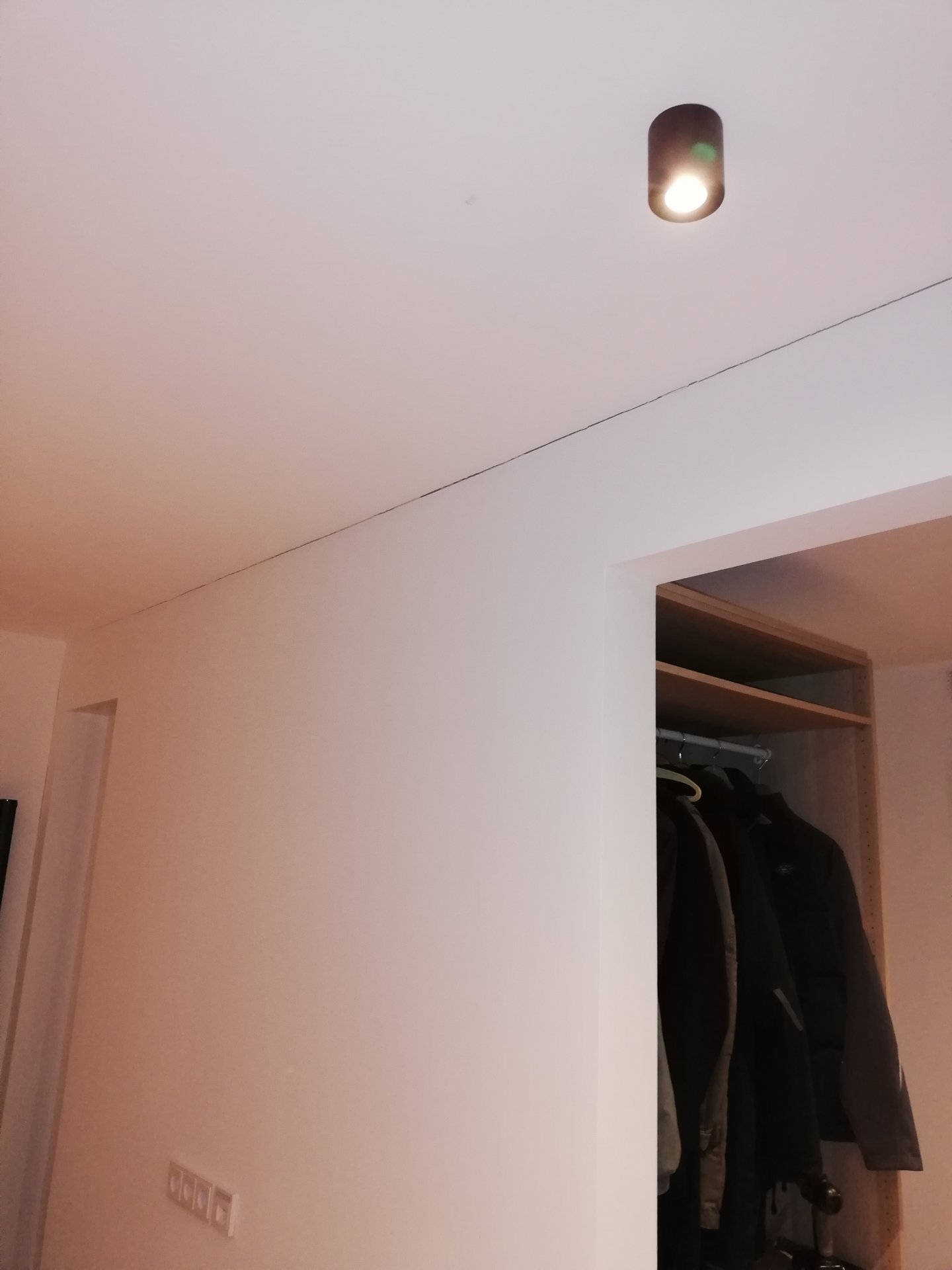

    ich habe dieses Jahr einen Anbau in Holzständerweise erstellen lassen. Die Sparren wurden mit einer Zwischensparrendämmung und einer Lattung versehen (Holz auf Holz) und mit GK geschlossen. Aus GK sind auch die Wände. Alles waren Handwerkerleistung, keine ambitionierte Eigenleistung ;o).
    Nun zeigen sich überall deutliche Risse, die punktuell fast 5 mm sind (siehe Bild). Vielleicht liegt es daran, dass es die erste Heizperiode ist, aber wie bekomme ich die Risse wieder zu?

    Mit Acryl.
    Unser Trockenbauer hat und den Tipp gegeben, 1 Jahr zu warten und dann die Risse zu schließen.
    Ich kenne keinen Trockenbau bei uns in der Nachbarschaft, wo sich keine Risse bilden.
    Acryl ist überstreichbar.

    Diese Anschlussrisse sind leider heute quasi "naturgegeben".
    (Ja, schon klar! Aber welcher Trockenbausubunternehmer kann bewegliche Anschlüsse? Zumal wenn er davon mangels Schrift- oder ähnlichen Kenntnissen gar keine Idee hat ... Und überhaupt - und Schattenfugen sind sowieso zu teuer! Etc. ... ... ... Ergebnis s.o..)
    Malertip: Arcrylfuge VOR letztem Anstrich mit scharfem Cutter einschneiden (einritzen eher)
    = gerader Rissverlauf statt ZickZack
    = EXTREM! bessere Optik

    Eine Soll-Riss-Stelle sozusagen :)
