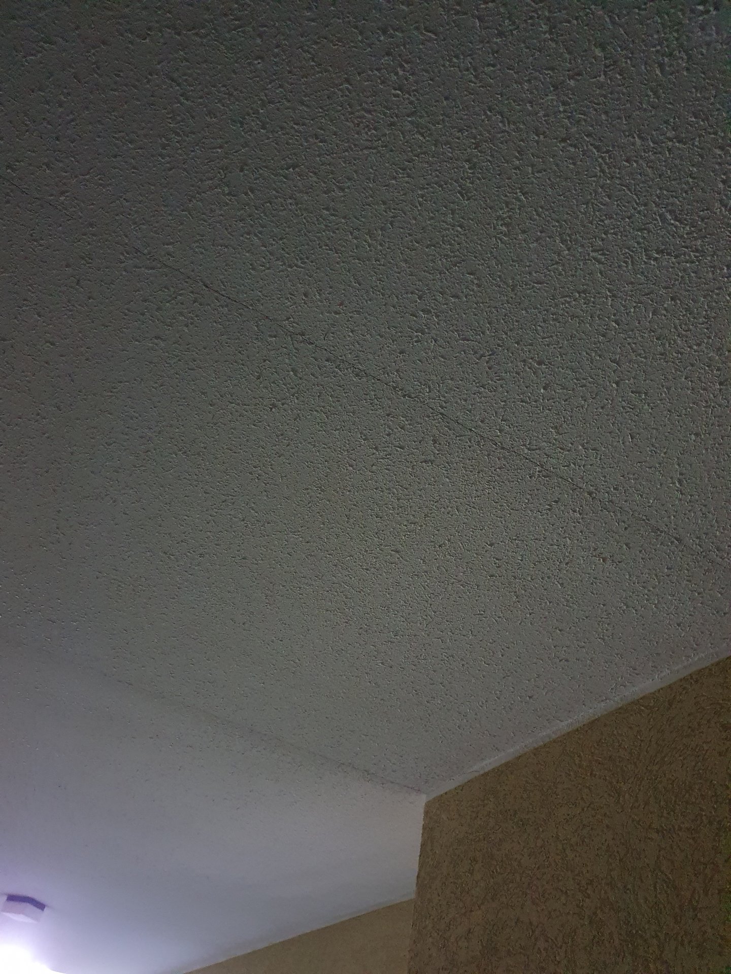

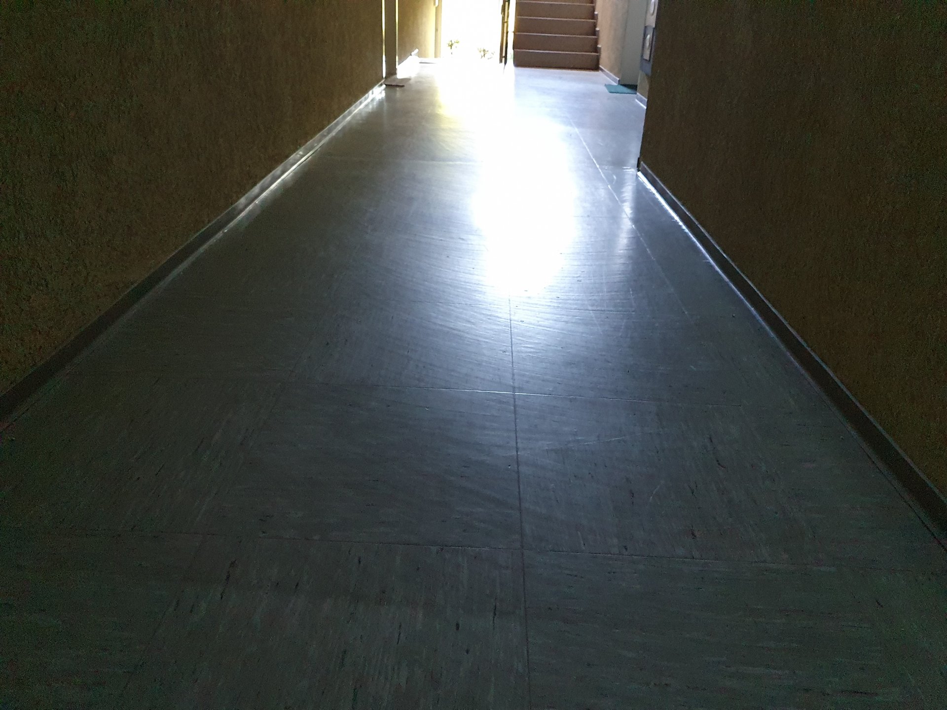

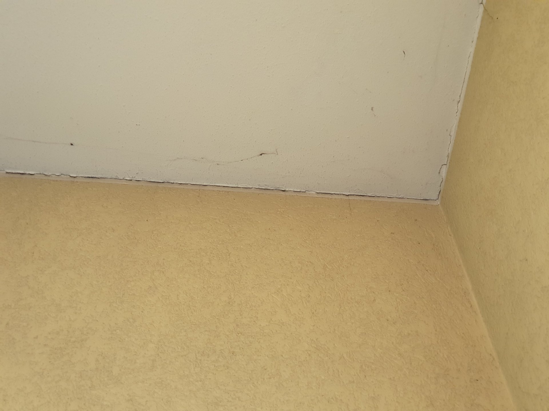

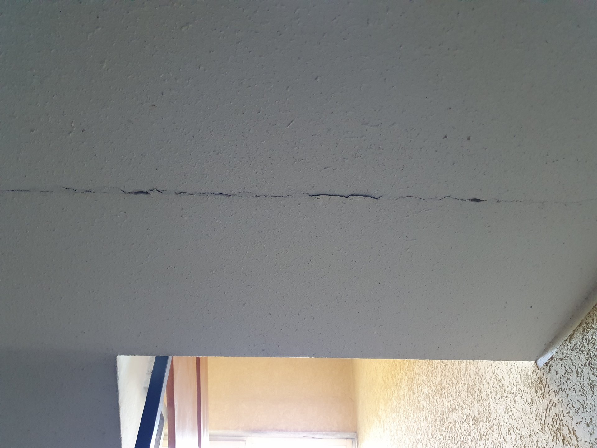

    Hallo erstmal ,
    wir wohnen in einem Block aus den vernutlich 70er Jahren. Überall sind teils echt große Risse in den Wänden. Im Keller ist es extrem und auch im Treppenhaus. Ein Riss ist direkt oben an der Wand zur Ecke vom Dach der ist sehr groß und heute sind uns Risse im Boden aufgefallen. Es sieht aus als würde der Boden vom Treppenhaus teilweise absinken. Er ist gerade, dann kommt ein Riss und der Boden geht ein Stück runter und nach ca 2 Metern kommt wieder ein Riss und es geht wieder hoch und gerade weiter. Im unteren Stockwerk kann man die Risse an der Decke sehen. Es scheint also durch zu gehen und von der Größe vermute ich, dass die Risse bis in die Wohnungen reichen.
    Auch in einem anderen Stockwerk haben wir dann einen Riss an der Decke (bzw Fußboden des nächsten Stockwerke) entdeckt. Das macht mir jetzt wirklich große Sorgen. Ich habe den Vermieter angerufen aber es ist leider eine große Gesellschaft die sich nie um irgendwas kümmern.
    Was meint ihr? Und welche Möglichkeiten gäbe es noch an wen kann man sich eventuell wenden? 20200528_182633.jpg 20200528_182403.jpg 20200528_182529.jpg 20200528_182443.jpg

    Neue Wohnung suchen ? Was willst du denn erreichen ? Dass es wieder zugeschmiert wird
    sieht eher auf den ersten Blick nach Bauteilfugen aus ...
    was das ausgelöst hat . Unklar
    Ist jedenfalls schon länger so

    Nein - solche Risse sind belanglos - scheint ein DDR-Plattenbau zu sein. Da ist sowas typisch - aber nicht bedenklich.

    Das sind "normale" Rissbildungen zwischen Beton-Fertigteilen. Die kann man einfach zuspachteln. Kein Hinweis auf Einsturzgefahr.

    Und beim Zuspachteln eine Armierung einarbeiten, sonst kommen sie wieder.
