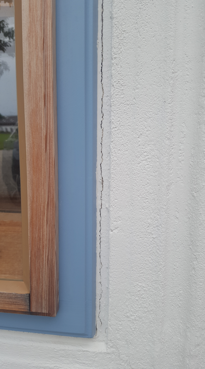

    Hallo!
    Wir haben unseren Hof vor einem Jahr mit einem Generalunternehmer saniert und jetzt treten an allen Fenstern rund um den Rahmen Risse um die Anschlussfuge Fenster/Mauerwerk auf.
    Ist das ein Bauschaden oder harmlos?
    Besten Dank

    Fenster in Fenster ? Sieht auf dem Foto so aus
    Normalerweise treten solche Risse bei schlechter Befestigung im Mauerwerk auf, evtl sind die neuen Fenster schwerer als die alten und wurden nur im Rahmen der alten Fenster und nicht ausreichend im Mauerwerk verankert ...
    harmlos im Sinne dass das Fenster nicht rausfällt... ja . Aber nicht gut ist es trotzdem . Feuchtigkeitseintritt etc.

    Es wurden Kastenfenster mit Aussenflügel eingebaut.
    Die Rahmen sind neu gefertigt, sprich das Haus wurde wirklich bis aufs Mauerwerk kernsaniert??
    Was kann uns da blühen? Wie kann man so einen Schaden beheben und die Frage aller Fragen :) wer ist schuld?

    Ist das eine gerissene Dichtstofffuge (Silikonacrylat) oder ähnliches?

    Entweder den Riss aufschneiden und am Fensterrahmen ein Trennband einlegen bzw. mit Kellenschnitt verputzen.
    Oder den Riss elastisch Verfugen und überstreichen.
    Im Grunde fehlt hier die Entkopplung des Putzes zum Rahmen.
    Auf jeden Fall ist es ein Mangel den der GU beheben muss.

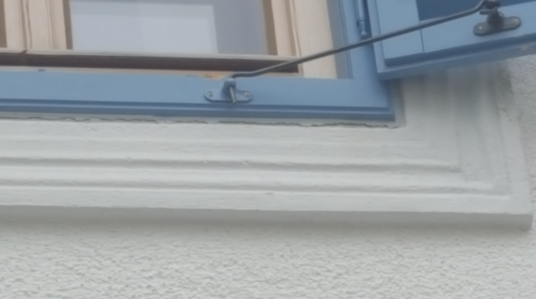

    Hallo Fachleute, nochmal eine Frage zum obigen Thema "Risse um Fenster":
    Unser GU meint nun, das wäre eine Wartungsfuge und die Risse wären normal, da das Holz der Fenster ja "arbeite".
    Er hat uns angeboten es auf Kulanz mit Silikon auszubessern. Aber ist das hier ein Kulanzfall oder einfach ein Baumangel??

    Dein GU hat keine Ahnung was eine Wartungsfuge ist.

    Wir sind ihm hier fachlich leider ausgeliefert
    Ist das hier doch keine Wartungsfuge?

    Das hab ich gestern schon zufällig gelesen, als ich Baumeister Google um Rat gefragt habe :think
    War mir nicht sicher ob die DIN auch für Österreich gilt: „die Wartungsfuge ist einer starken chemischen oder physikalischen Einflüssen ausgesetzte Fuge, deren Dichtstoff in regelmäßigen Zeitabständen überprüft und ggf. erneuert werden muss, um Folgeschäden zu vermeiden.“
    ...und die starken physikalischen Einflüsse "Wind, Wetter" auf der Aussenmauer wären hier ja auch gegeben?? Oder sehe ich das falsch
