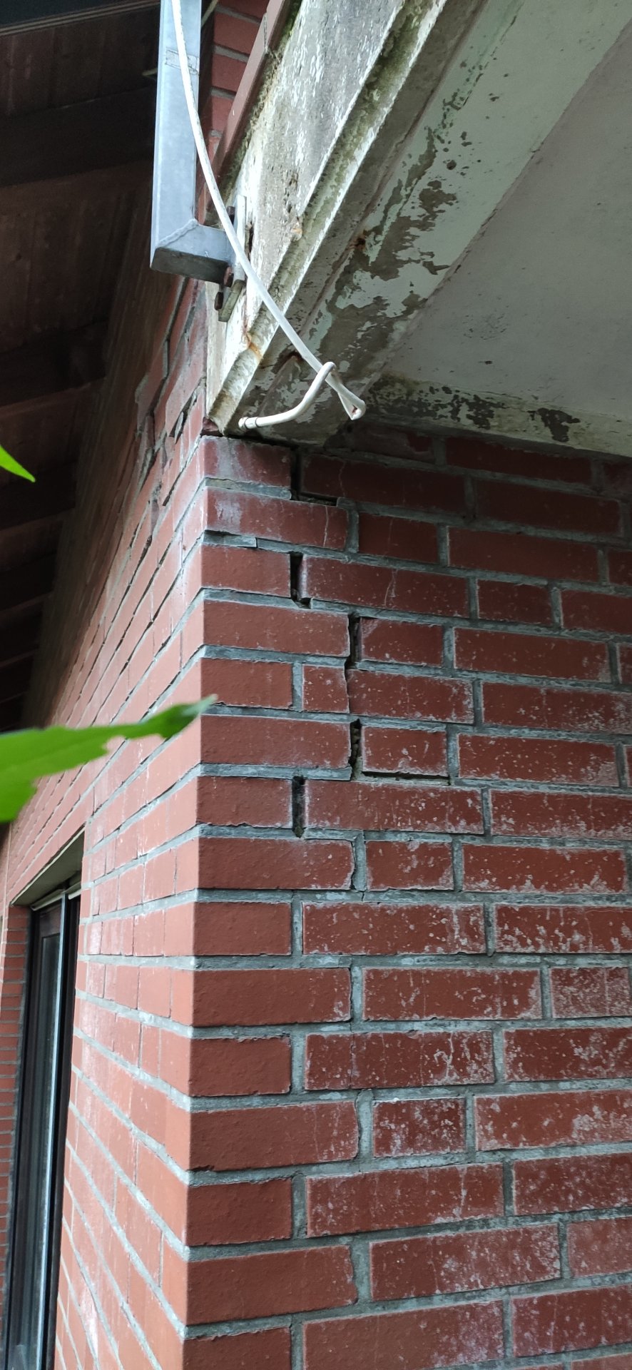

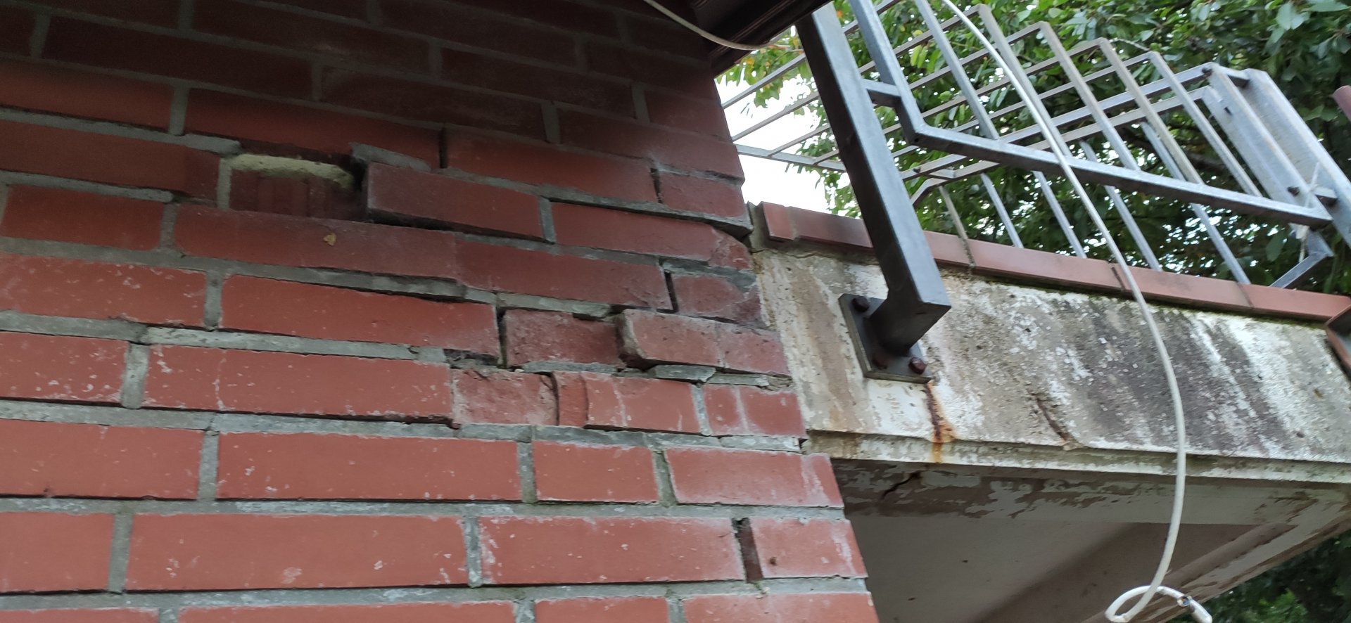

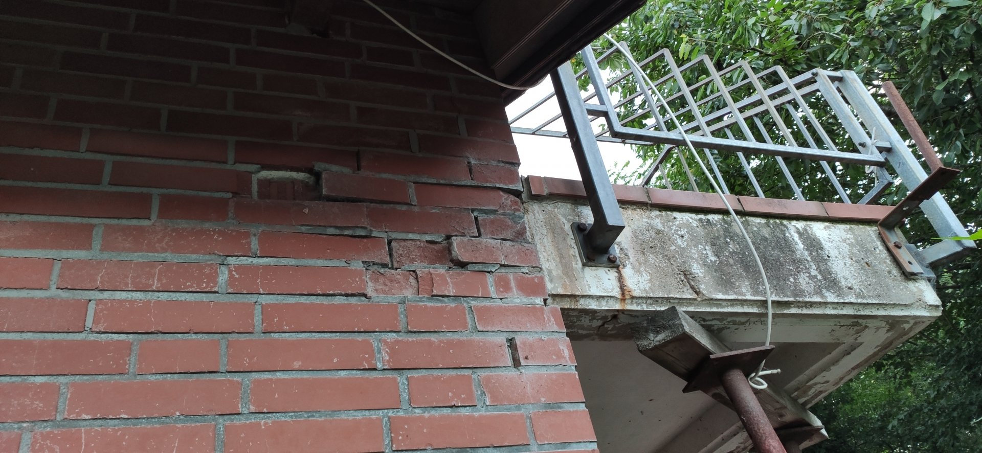

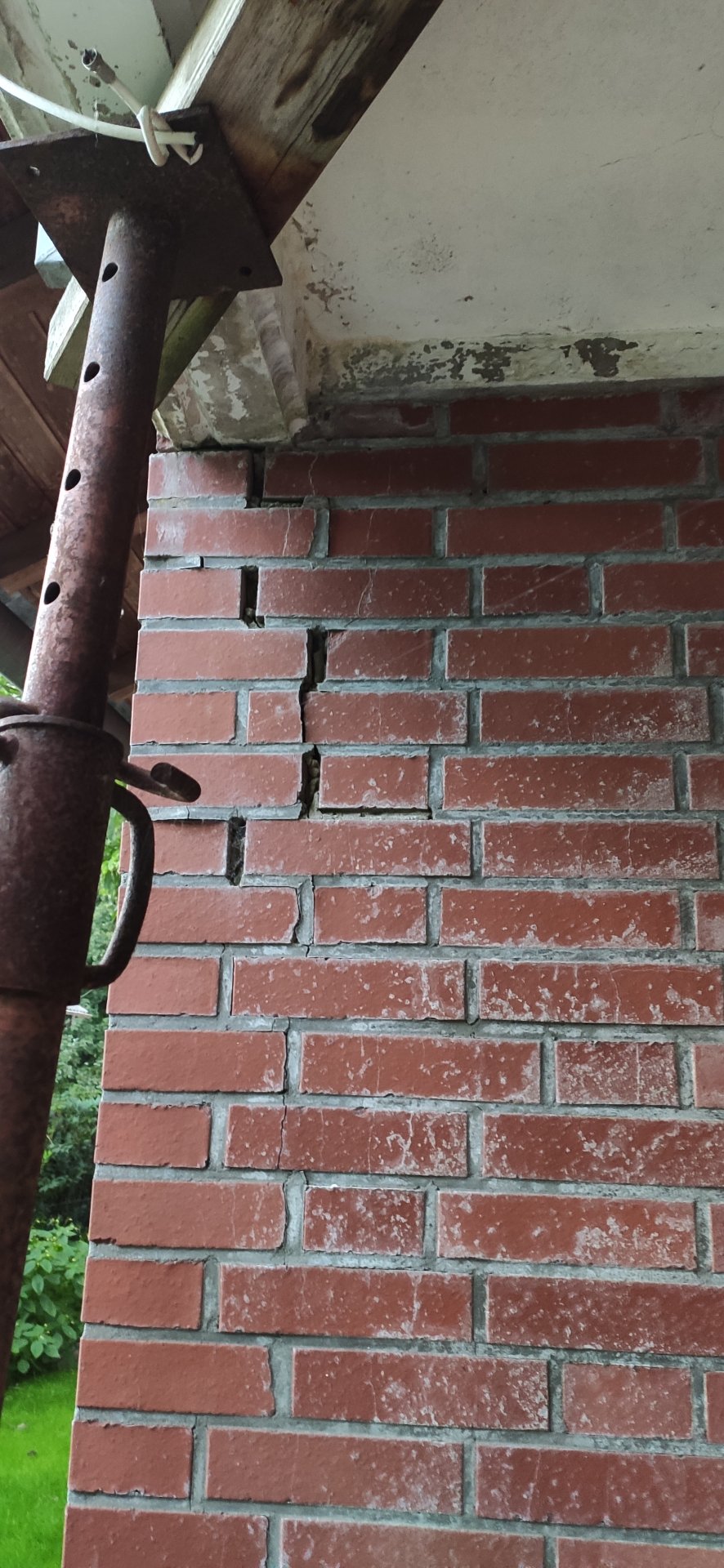

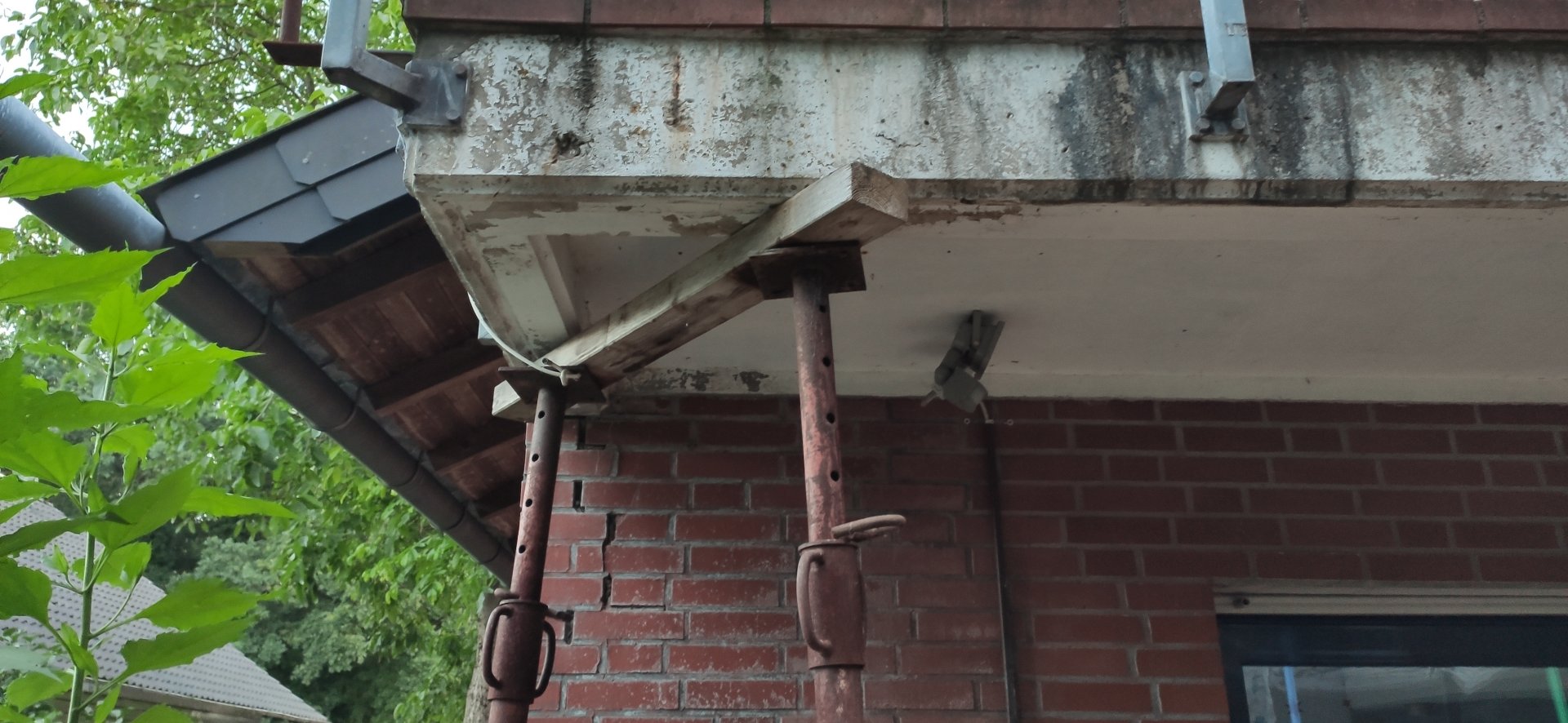

    ich habe zwei Fragen:
    1. Wie kann ich temporär die Risse und Ausbröckelungen in unserer Klinker/Ziegelmauer unter dem Balkon an der Wand selber absichern (siehe Fotos)? Damit Ausbröckelungen und Teile von Ziegelsteinen nicht so leicht nach unten auf den Fussweg fallen, schlimmstenfalls jemanden verletzen koennten.
    2. Welche kostenguenstigen Schritte muessen Eurer Meinung nach unternommen werden (ich meine jetzt nicht einfach die Fachwerkstatt anrufen), um die Risse und Ausbröckelungen in der Klinker/Ziegelmauer unter dem Balkon nachhaltig zu beheben?
    Ganz vielen lieben Dank im Voraus.
    IMG_20200721_211117.jpg IMG_20200721_211130.jpg IMG_20200721_211159.jpg IMG_20200721_211600.jpg IMG_20200721_211637.jpg

    PU Epoxy oder ein anderes dauerelastisches Silikon für Aussenbereich mit hoher Dehnfähigkeit, das ist nur temporär.
    Rückbau der Klinker - Abdichtung und Wasserführung auf dem Balkon neu machen. Tropfnasen Überhang etc
    Klinker wieder neu vorsetzen und verfugen.
