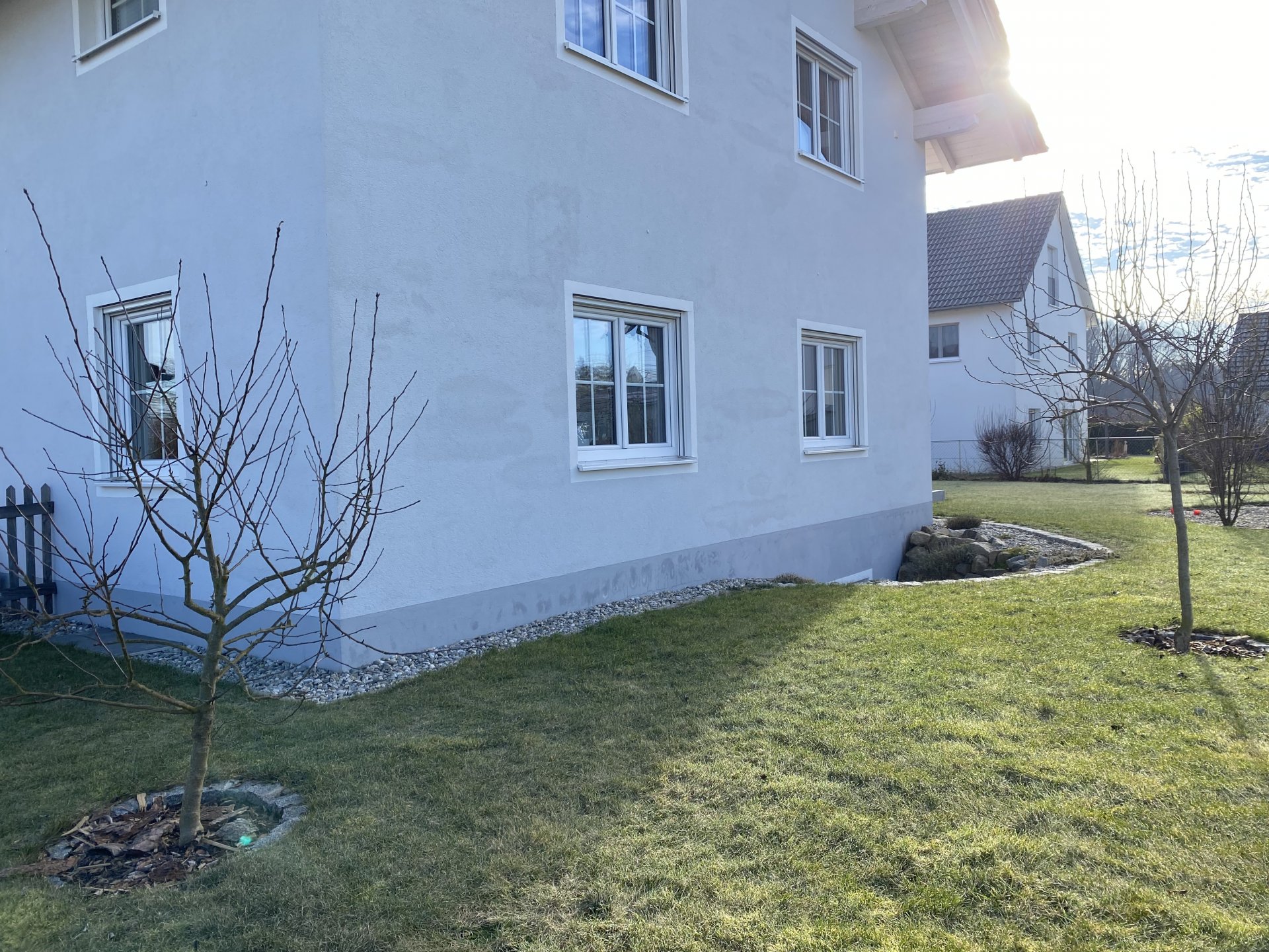

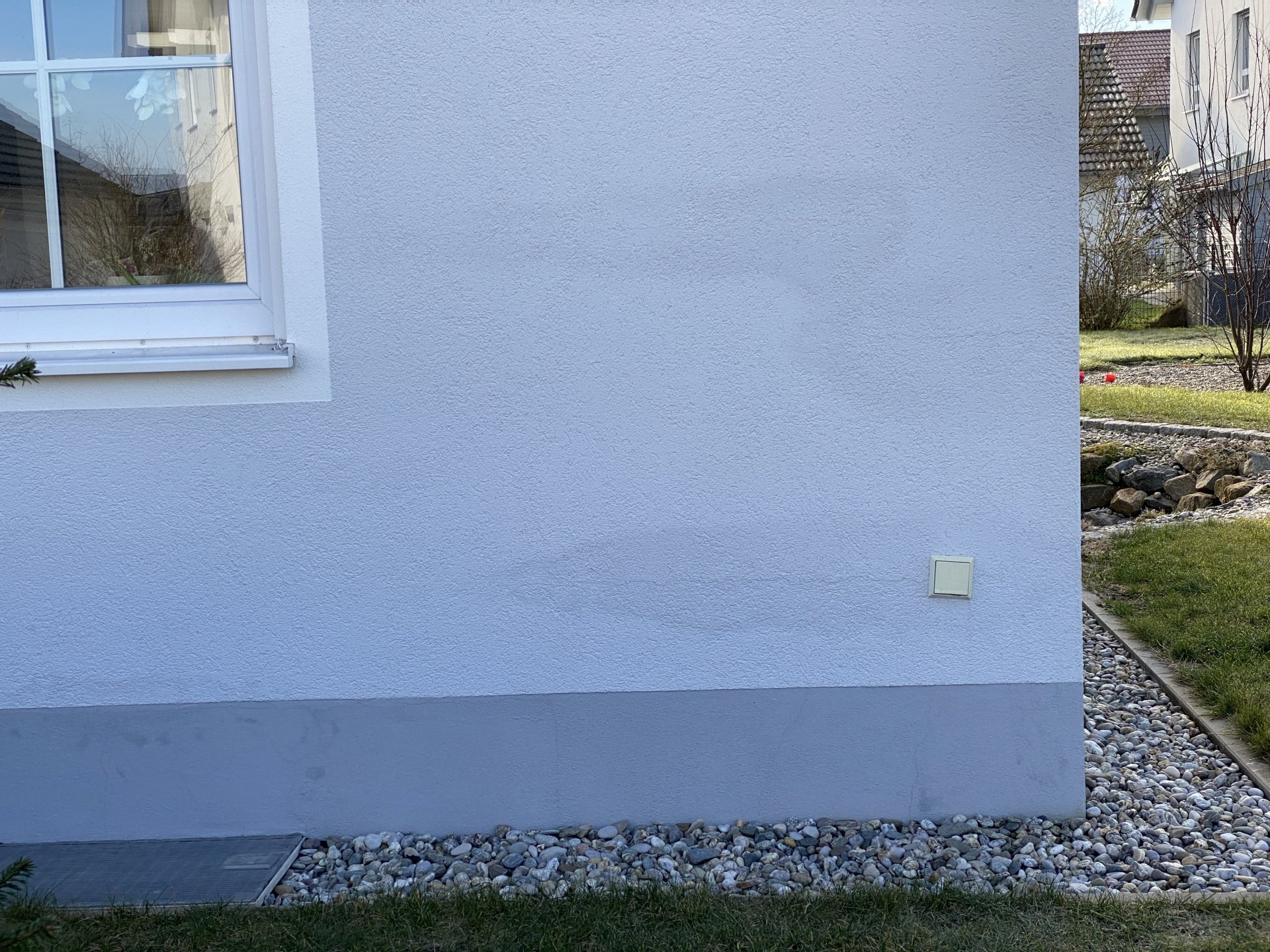

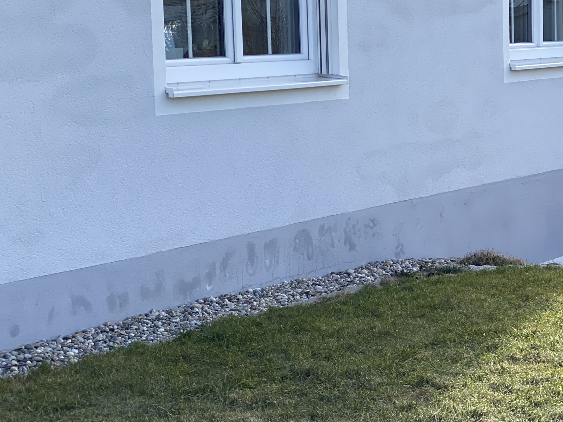

    Wir haben vor wenigen Monaten ein Haus BJ 2016 gekauft. Bei der Besichtigung waren keine Risse und Flecken im Aussenputz zu sehen. Nun habe ich letztens einige Risse im Sockel und auch Flecken und feine Risse im Aussenputz entdeckt. Ich würde gerne eure Meinung hören ob ihr das für handlungsbedürftig haltet und wie das entstanden sein kann. Ich bin auch am Überlegen ob man deswegen mit dem Verkäufer reden sollte.

    nunja, sprechen kann man ja immer .....
    Vermutlich ist das ein mineralischer Oberputz welcher keinen EG-Anstrich erhalten hat.
    Beim Sockel vermute ich fehlende Abdichtung.
    Bild 3 vermute ich das der besoffene Eli in letzter Minute noch sein Kabel in den Grundputz reingekratzt hat und Riss bildet sich neben der krummen Dose

    Ok, danke für die Einschätzung. Ich werd mal einen Fassadenbauer zur Einschätzung holen und damit dann zum Verkäufer gehen.

    Ist bei jedem nassen Fleck ein Riss ?
    Gerade auch im EG / OG ?

    Hi Tilo, ja. Die nassen Flecken sind auch wieder abgetrocknet. Nur das am Sockel sieht furchtbar aus (viele Risse und Kalkflecken)
