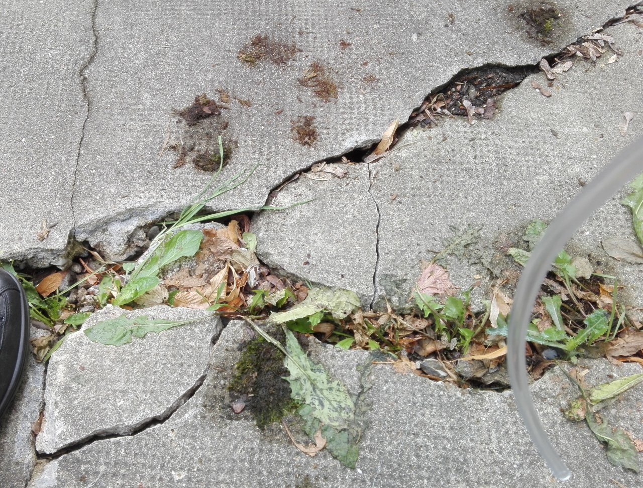

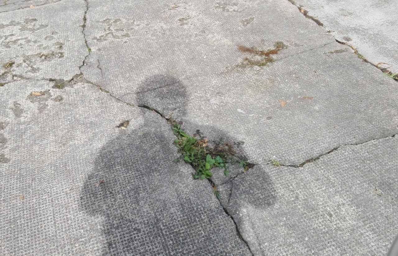

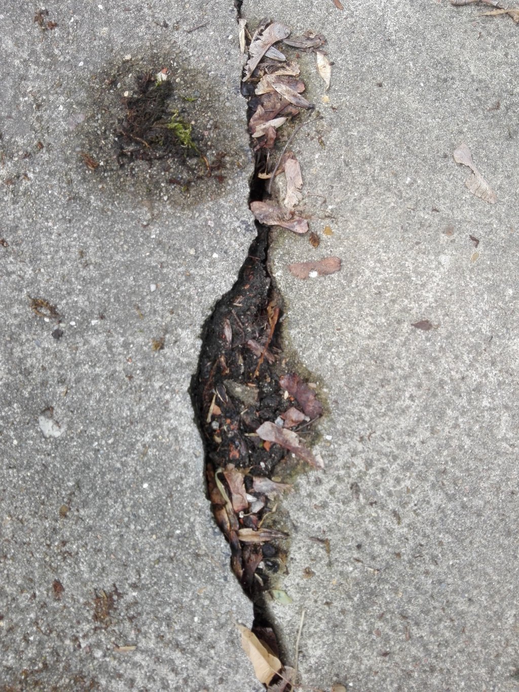

    Liebe Experten,
    ich habe vor gut 2 Jahren ein altes Häuschen in Nordbayern gekauft und erstmal innen einigermaßen hergerichtet. Jetzt will ich mich an weitere Sanierungsschritte machen. Im Hinterhof gibt es deutliche Schäden im Boden, die zwar nicht viel größer werden aber es bröckelt deutlich.
    Ich habe leider keinerlei Ahnung was da wirklich liegt (wahrscheinlich Betonplatten?) möchte aber die Risse und Spalten schließen. Habe aber weder wirklich Ahnung, welches Material (Beton? Mörtelmischung ? Estrich ? ...) ich dafür brauche noch wie ich richtig vorgehen soll: erst mit Sand unten auffüllen (oder Schotter oder was?) und dann Mörtel-/Betongemisch etc. drauf oder Gemisch einfach reingießen?
    Heißen Dank für Hinweise !:e_smiley_brille02:

    Entfernen und neu herstelen. Die Platte ist fertig und vermutlich fehlt ihr auch ein geeigneter Unterbau.
    Dauerhaft lassen sich diese Risse nichtmehr mit vertretbarem Aufwand schliessen, nach wenigen Jahren sieht das mindestens genau so wieder aus.

    kann ich nicht bezahlen - das sind schlapp mal 30qm Fläche die ich da abtragen, entsorgen und neu betonieren müsste

    Du kannst was 'pfuschen' was aber nichts dauerhaftes ist-Fräsen Schleifen Stemmen der Kanten, so tief wie es halt geht, die größeren losen Bruchstücke weg und dann einen Beton Reparaturmörtel einbringen, reisst aber wieder PCI oder Pagel etc mehrlagiger Aufbau halt-eine richtige Sanierung verlohnt nicht, das wird zu teuer, da kannst auch gleich entsorgen.
    Alternative alles 'cleanen' die Risse füllen, Bewehrung drauf und Beton...kommst aber deutlich höher halt..
