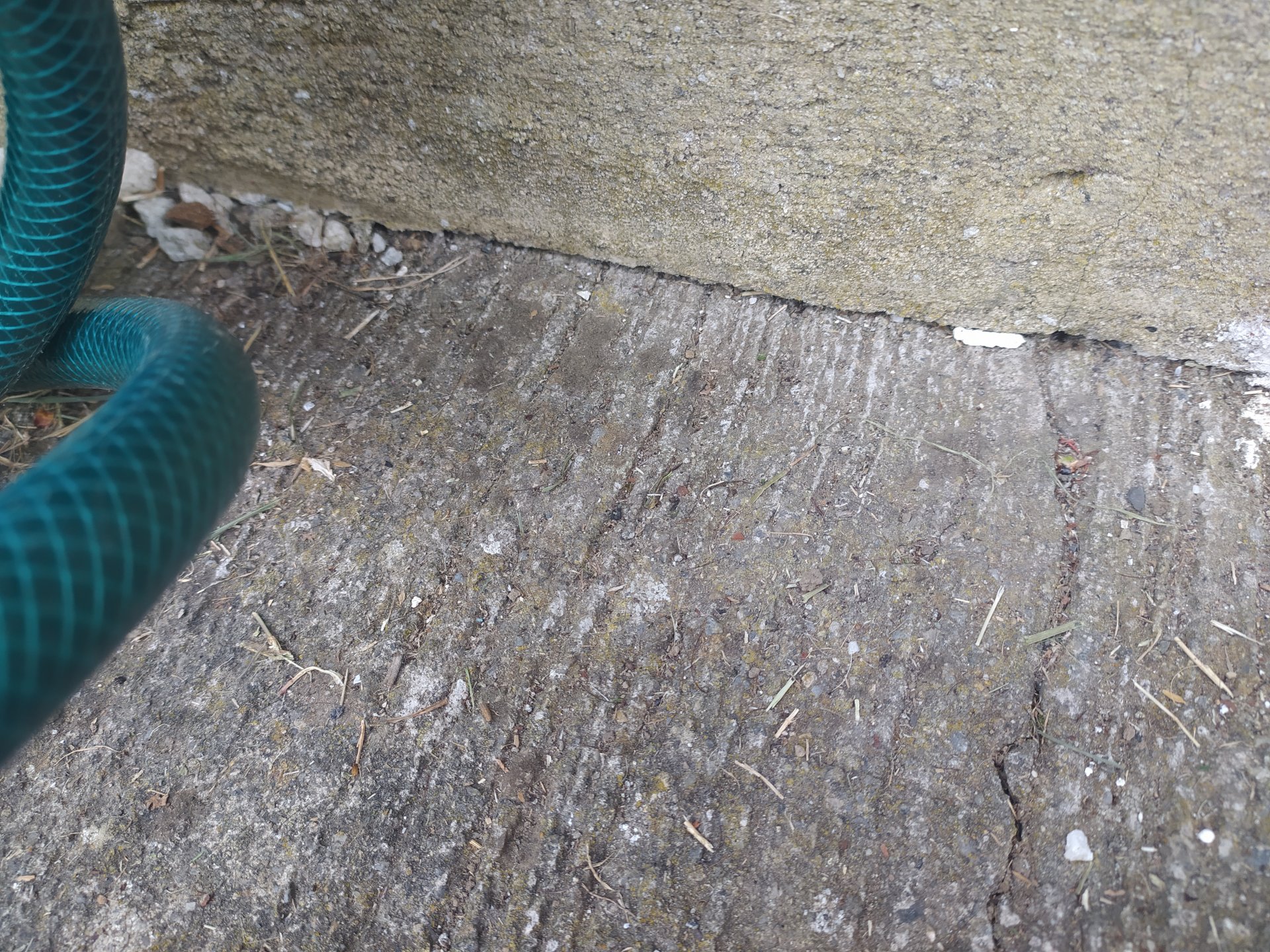

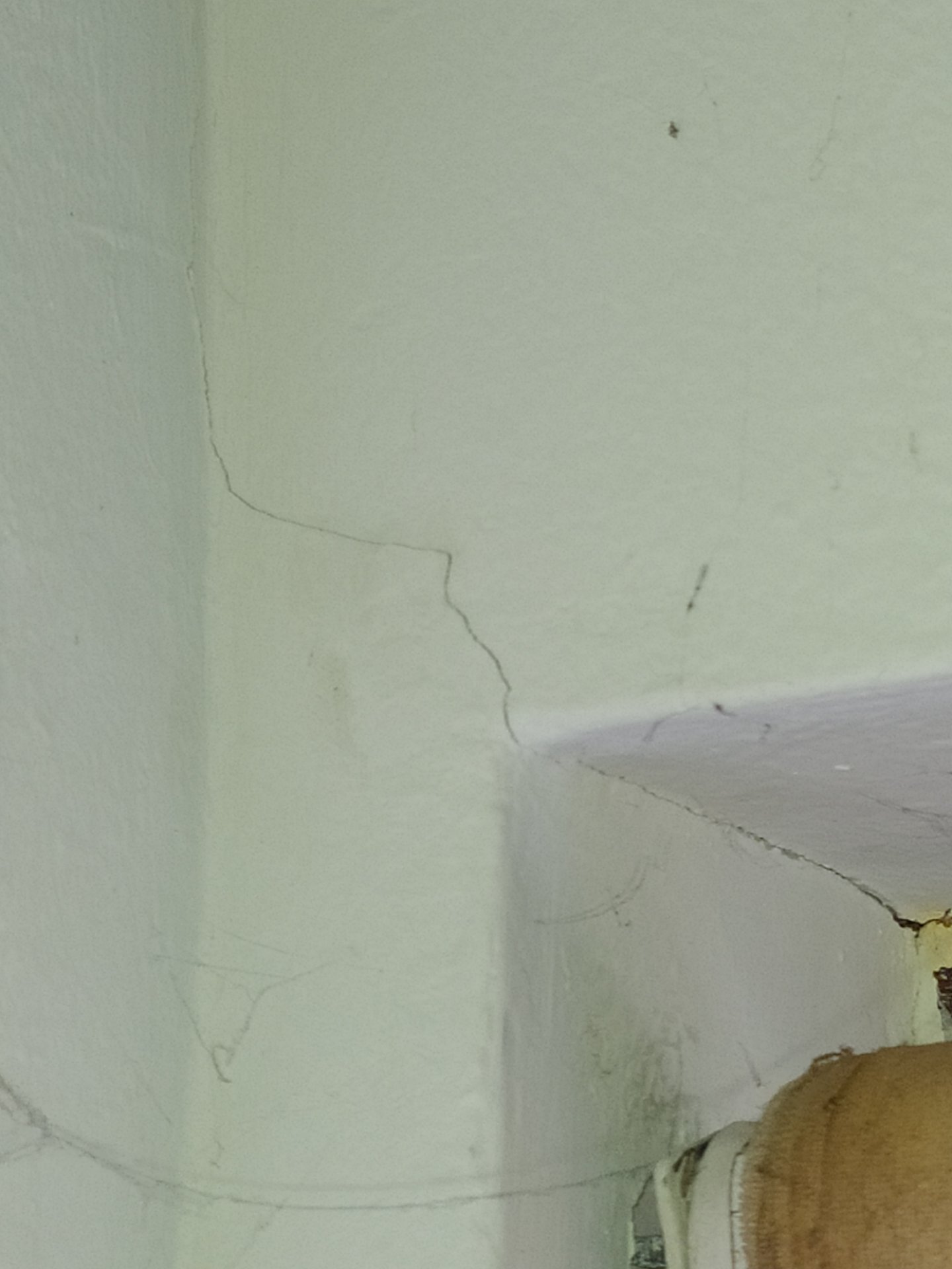

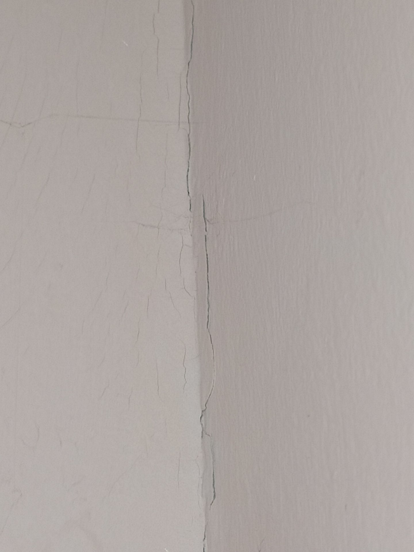

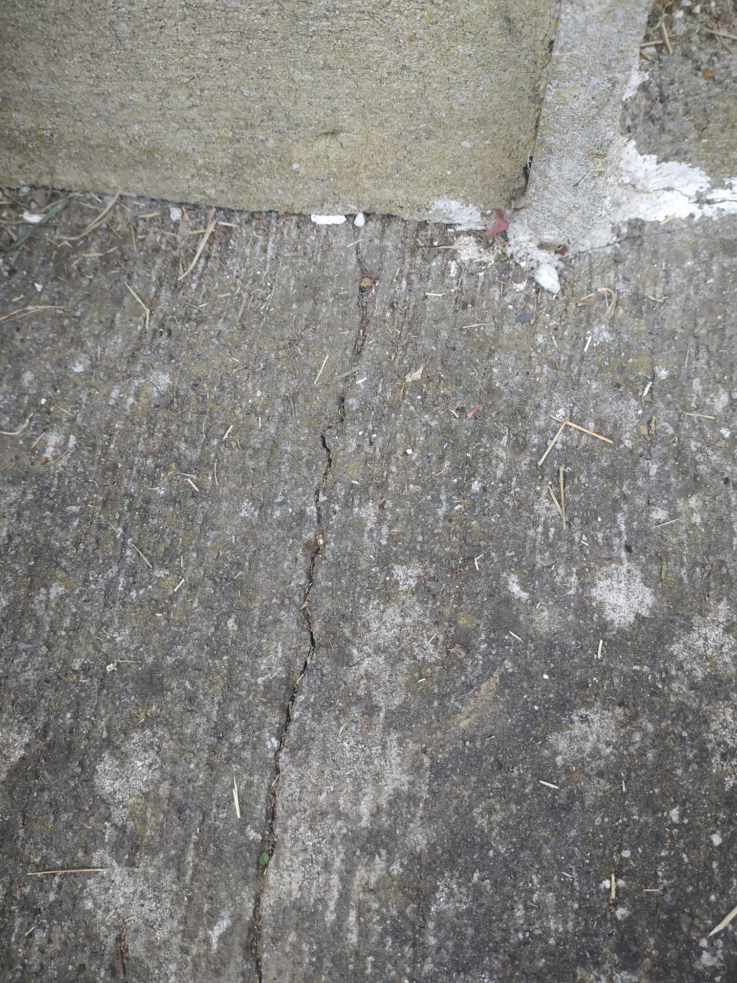

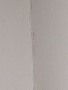

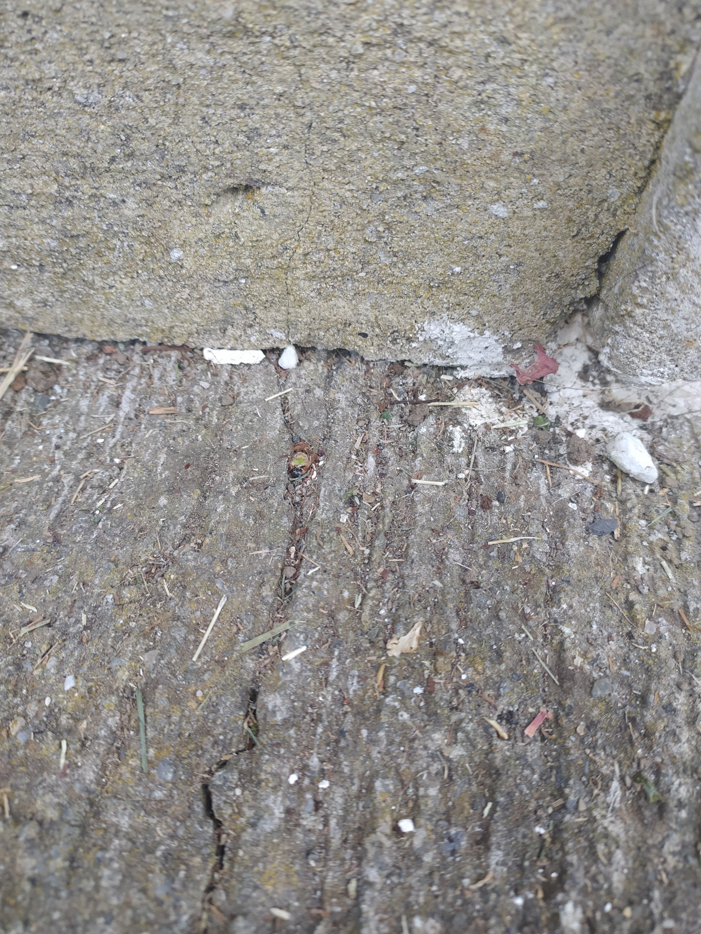

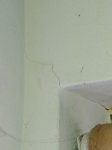

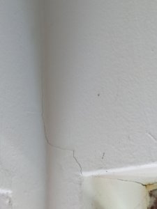

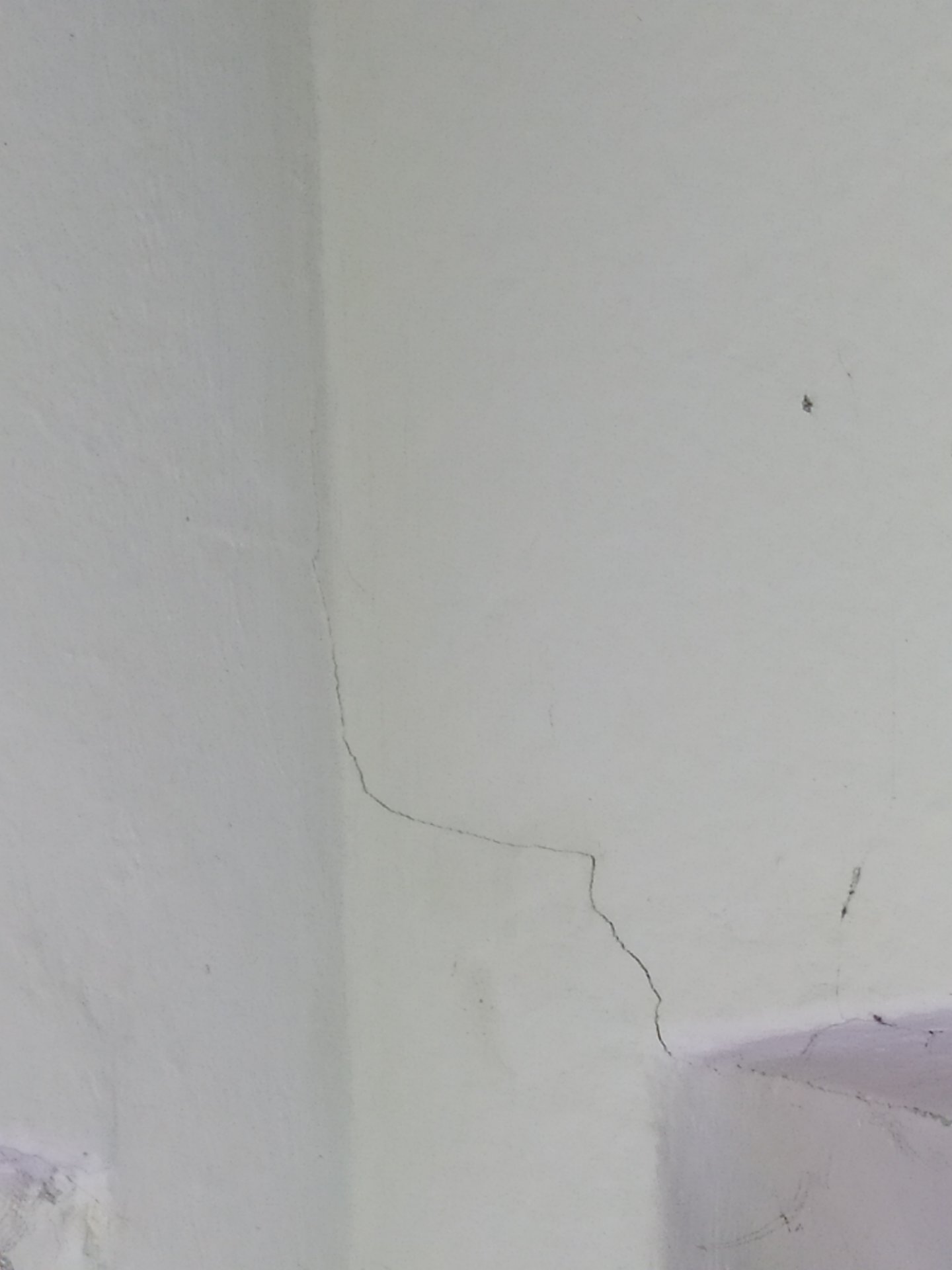

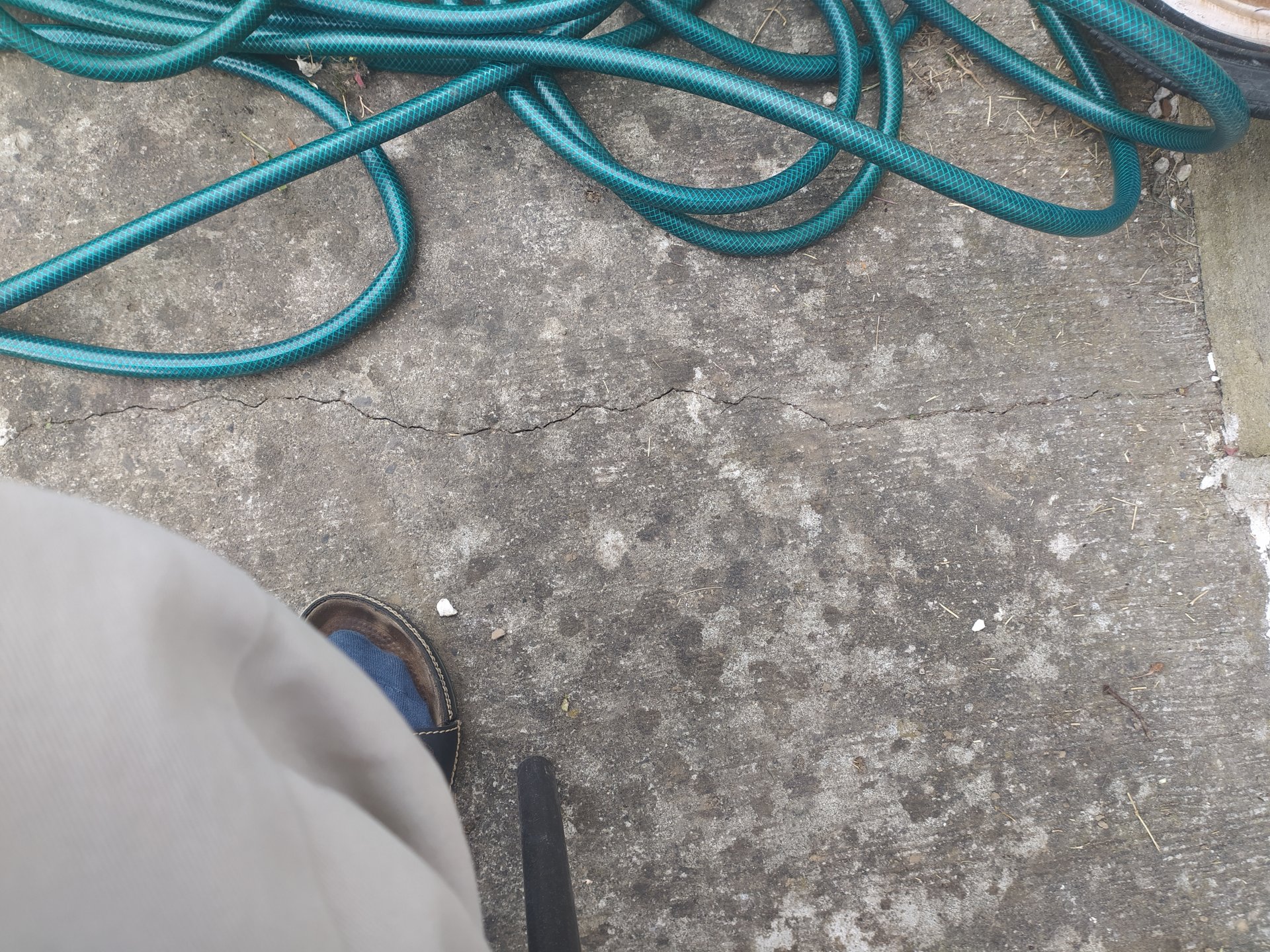

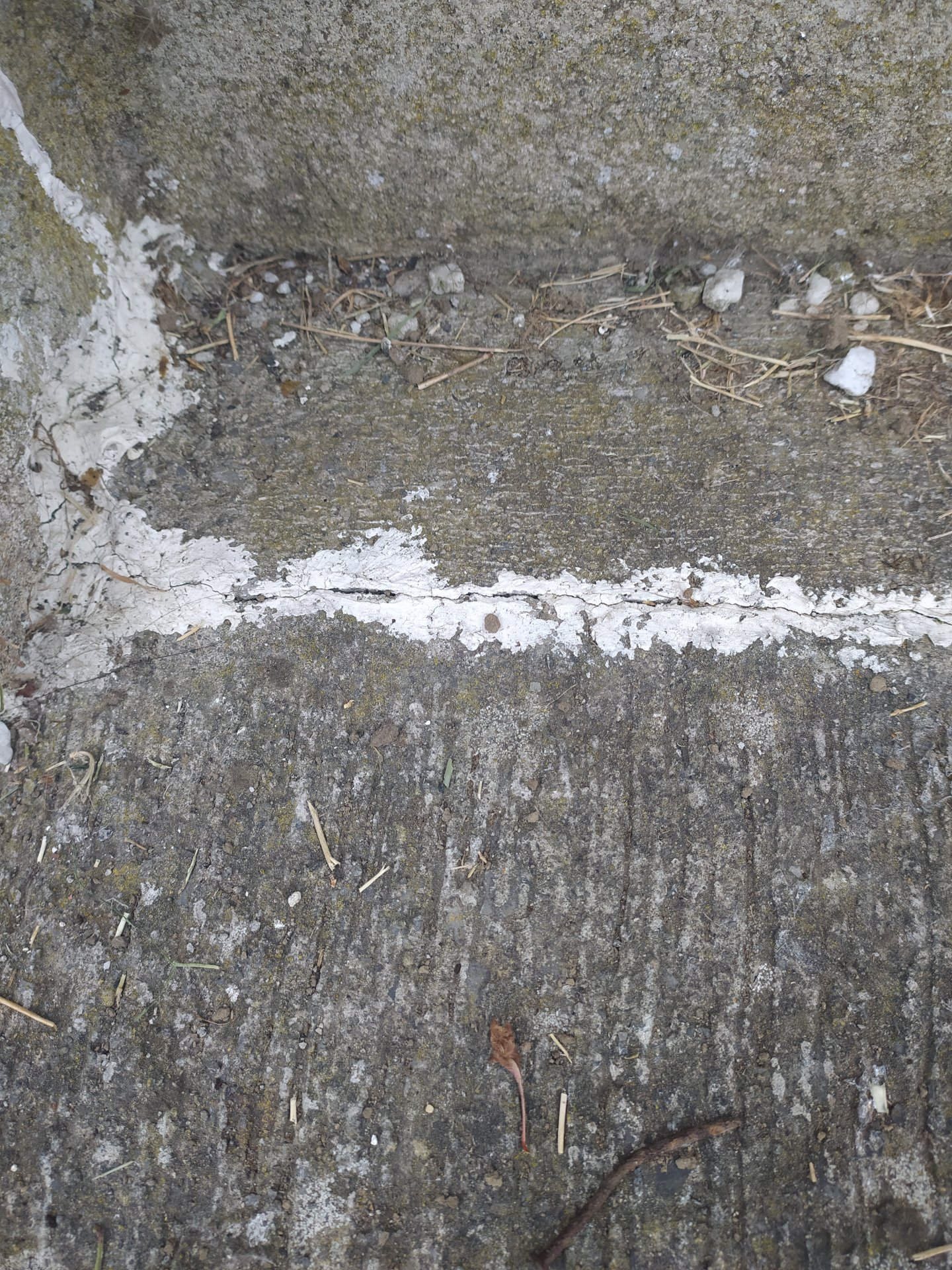

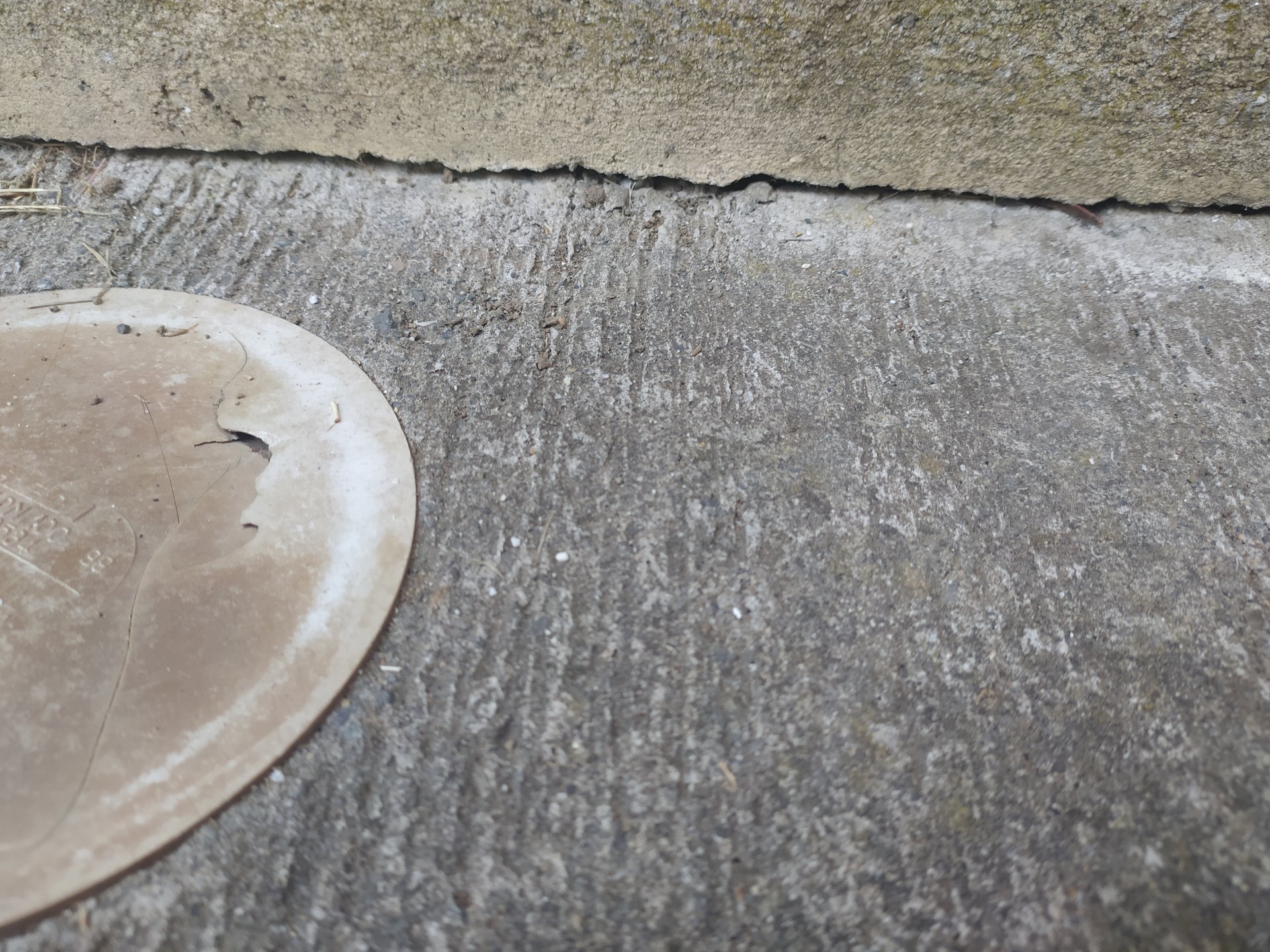

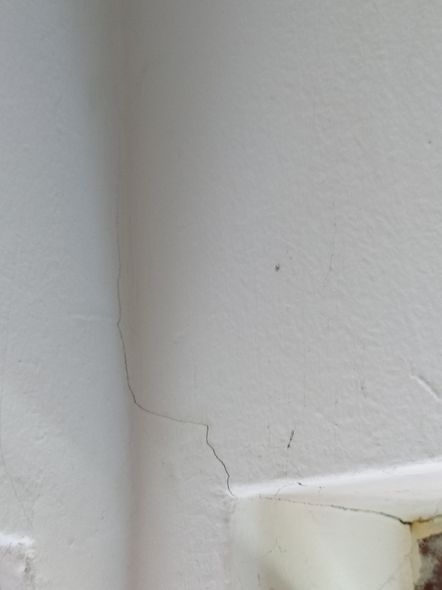

    Hallo eine Frage ich habe gerade gesehen das es bei dem boden einen riss gibt und ein sehr dünne Risse in die hauswand gehen ist das normal oder soll ich es lieber anschauen lassen ( Haus 18jahre alt) dankeschön

    1.die Risse in der 'Platte' sind definitiv schon länger - ist unterkellert? Ich vermute diese 'Stücke' sind nachträglich betoniert eventuell sogar ohne Bewehrung, dort befindet sich ja ein Schacht/Zisterne RW SW etc
    2.einige Risse in der Fassade sind an typischen Punkten, durch Sturz Öffnung etc
    3.Grundriss Schnitt und Foto mit Abstand bitte plus Material AW und Putz
    4.Risse in der Fassade oder äußeren Gebäudehülle ab 0,2 mm Rissbreite sind zu verschließen.

    Nur Nahaufnahmen zeigen nicht den Gesamtzusammenhang.
    Mit Fühlerlehre ggf überprüfen ob Risse nicht nur den Putz betreffen sondern ins Mauerwerk gehen.
    Sieht aber erst einmal unproblematisch aus.
    Im Zweifel Rißmarker mit Stuckgips setzen und überprüfen ob sich die Rißbreite verändert-
    vermutlich nicht.
