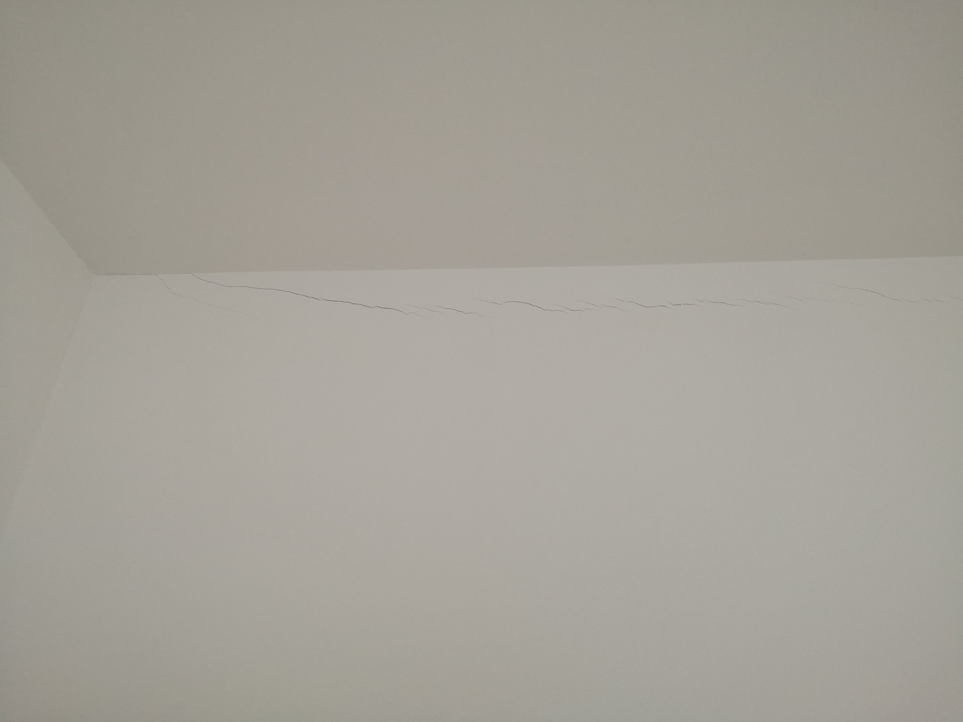

    bei uns wurden die Wände lettel Woche gestridheg.
    Nun ist uns aufgefallen, dass jeder Raum oben an den Wänden Risse hat (siehe Bilder).
    Kann jemand sagen wieso das ist und was man unternehmen kann?

    Am besten erstmal nochmal satt drüber streichen. Kann man auch zweimal machen. Irgendwann ist genug farbe im Riss, dass er zu bleibt.

    Trockenbau und Mauerwerk nicht getrennt und/oder Dampfbremse mit eingeputzt ohne Putzstreifen.
    Satt malern hilft da null.

    Setzrisse auch für die Experten hier laufen - senkrecht oder vertikal mit max 60 - 45° aus Abtragungswinkel-Ergo keine Setzung bei Ihnen, eher in Richtung Schwund/Trocknung oder aus Spannung, keine Angst das ist kein Setzriss....
    Aus was ist den die Wand und der Putz? KS plus Gips Putz?

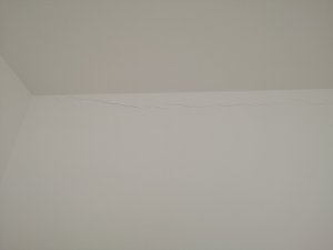

    Das letzte (3.) Bild ist doch DAS Paradebeispiel für Schwung/Trocknung mit dieser "zittrigen" Linie.
    Was genau wurde denn gemacht bei "Gestrichen" ?
    Wurde auch gespachtelt oder irgendwelche Schlitze verputzt ? Welche Farbe genau ? Wandaufbau ?

    Kann nicht alles 100prozent sagen, aber Versuche es mal.
    Kalksandstein - Innenputz - Spachtelarbeiten durch Maler (Wände wurden kompelko verspaxhteve und geschliffen) - Grundierung plus streichen (Farbe siehe Bild)

    Naja dann ist es doch eigentlich klar. Zu früh gestrichen, Spachtel hat die Farbe „gezogen“
    Wie war denn der zeitliche Ablauf ? Alles an einem Tag ?

    Nein da waren schon 4-5 Tage zwischen Spachtel und farbe

    Sieht auf den Fotos nicht aus wie ein Dachanschluss. Sondern eher wie Massivdecke auf Massivwand mit einem Deckenauflager ohne Zentrierung (dann fehlt mind. ein Kellenschnitt in der Lagerfuge und im Putz).
    Bei größeren Spannweiten bewirkt die Deckendurchbiegung zu hohe Pressungen am Auflagerrand. Ergebnis sieht dann so aus.
    Wenn der Putz lose ist - also hohl klingt - muss er leider in dem Bereich erneuert werden. Kellenschnitt nicht vergessen. (Man kann große lose Putzbereiche auch durchbohren und ankleben, das ist dann aber gebastelt oder Denkmalschutz.)
    Alternativ die billige preiswerte Version z.B. bei Mietwohnungen: Vlies drauf, überstreichen und hoffen, dass die Bewegung beendet ist :biggthumpup:.

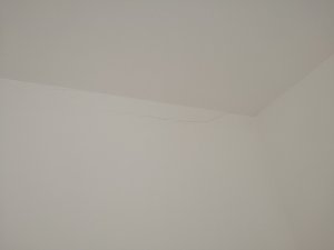

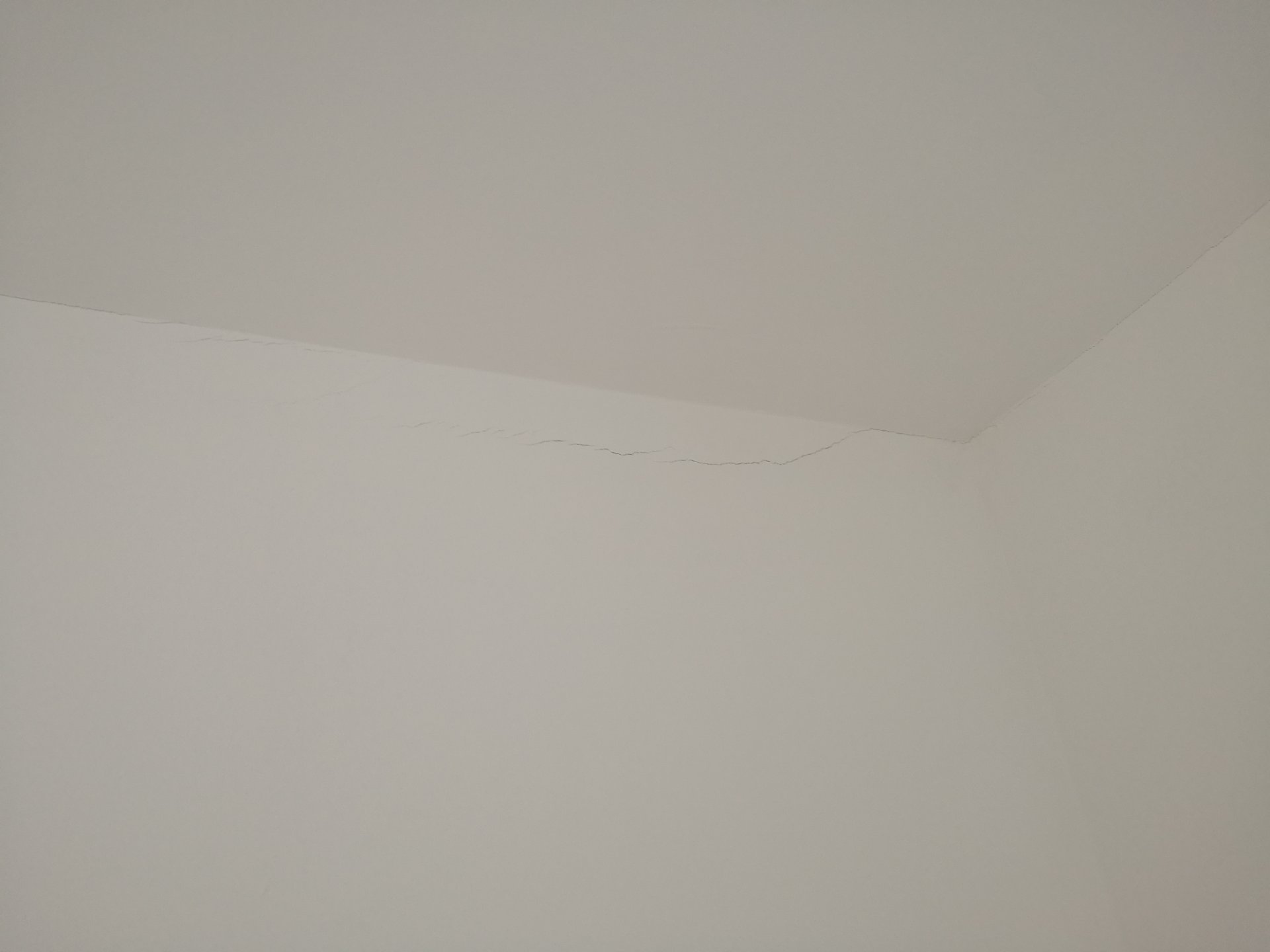

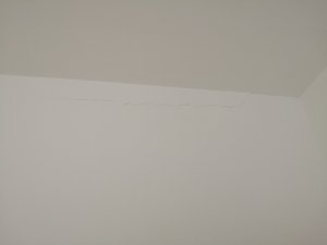

    Ist von Wand auf Decke in fast jedem Raum an einigen Stellen.
    Wand ist verputzt, gespachtelt, gestrichen
    Decke ist aus Trockenbauplatten und verspachtelt und gestrichen

    Ah ja, soviel dann dazu - ich bleibe bei meiner Aussage.
    Der Sturm letzte Woche wird das gefördert haben.
