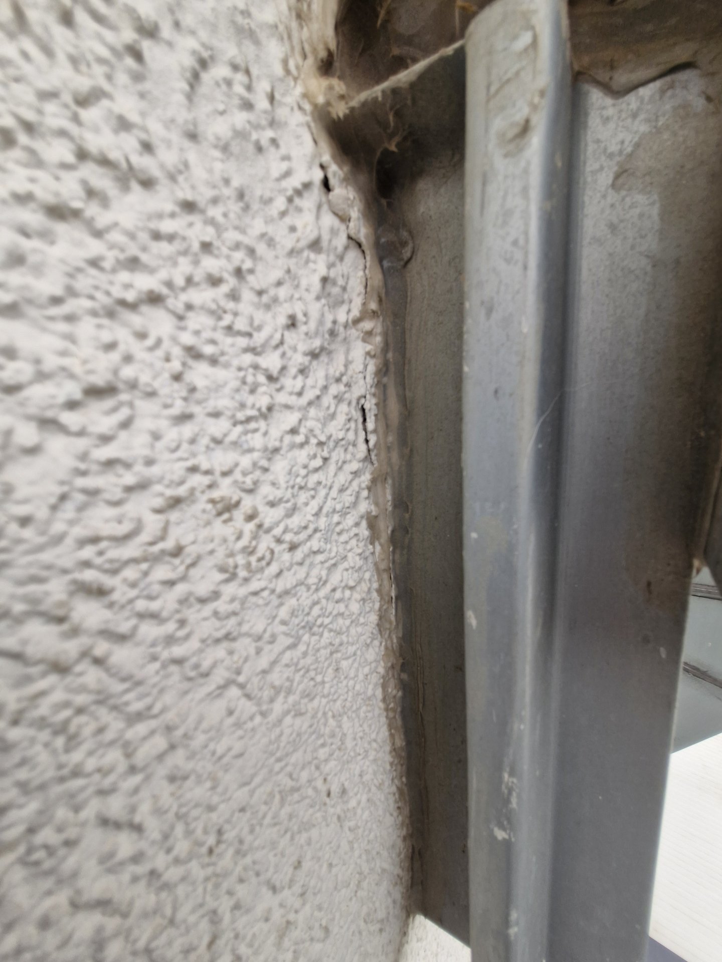

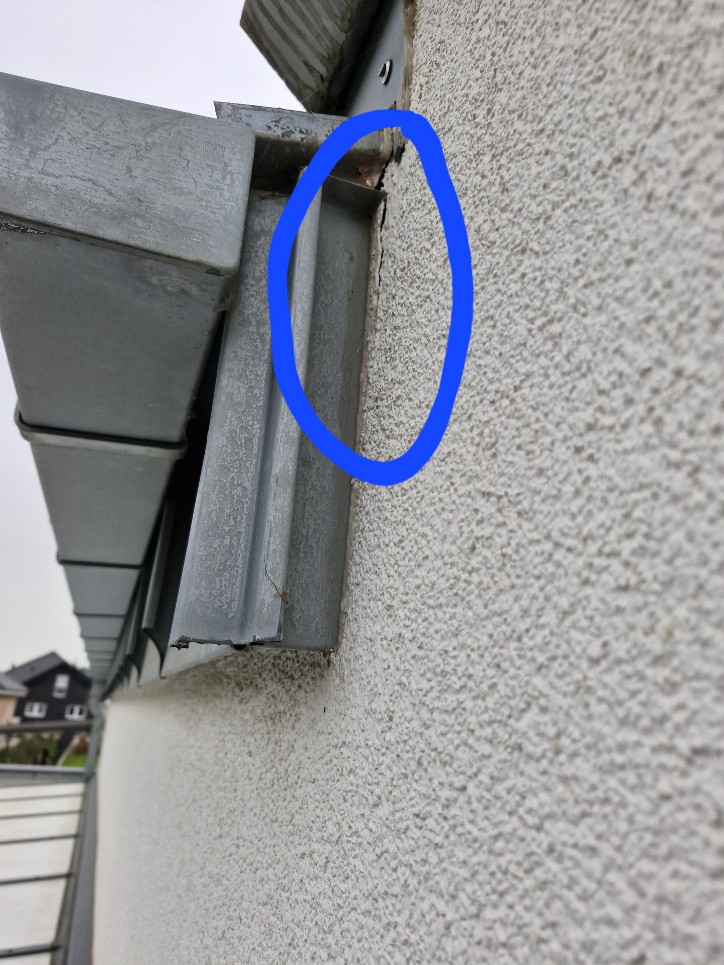

    Hallo alle zusammen.
    Wir haben 2020 ein schlüsselfertiges Eigenheim ohne Dachüberstand erbauen lassen.
    Jetzt ist uns im Bereich der Zinnbleche aufgefallen, dass sich Risse bilden.
    Hat von Euch jemand mit dieser Thematik Erfahrung sammeln können?
    Wir würden uns über Tipps freuen.
    Danke.
  2. #2 petra345, 02.04.2024
    5.252
    1.028
    Ich denke es ist Zink. Zink dehnt sich bei Temperaturerhöhung aus und da gibt es einen Riß wenn das andere Material konstant lang bleibt.
    Abhilfe wäre eine elastische Fuge gewesen.
  3. #3 jkborken, 02.04.2024
    jkborken
    jkborken
    01.04.2024
    Isselburg
    Dankeschön für den Tipp. Wir werden aufgrund der Gewährleistung die Sache reklamieren. Man muss also hier von einem Konstruktionsfehler ausgehen?
  4. #4 petra345, 02.04.2024
    5.252
    1.028
    Ich sehe das immer als Planungsfehler. Der Handwerker ist kein Planer. Dafür wird er nicht bezahlt.
    jkborken gefällt das.
  5. #5 jkborken, 02.04.2024
    jkborken
    jkborken
    01.04.2024
    Isselburg
    Ja das stimmt aufjedenfall. Ich habe unseren Architekten zu dem Problem angeschrieben. Kann kann den dieses Problem lösen oder was könnte man als Lösungsanstoß vornehmen? Viele Grüße
