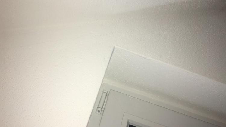

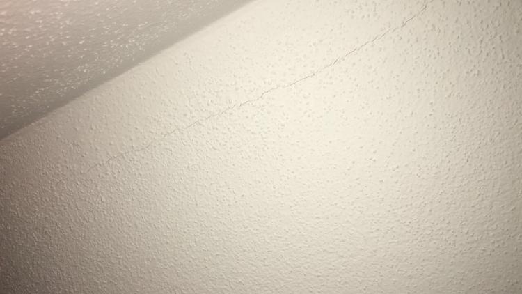

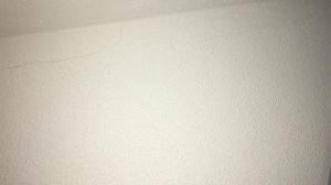

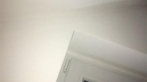

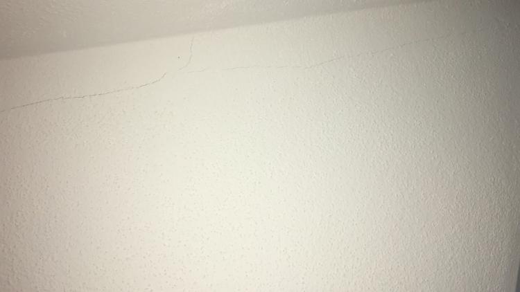

    Hallo Zusammen,
    das Thema gab / gibt es ja recht oft hier im Forum. Im Grunde mache ich mir auch nicht wirklich sorgen, nur habe ich ein leicht ungutes Gefühl.
    Vielleicht könnt Ihr mir meine "Sorgen" nehmen.
    Problemstellung:
    Rissbildung kleiner 1mm im Innenbereich an einer Außenwand. Der Riss verläuft parallel der Dachschräge über geschätzt 2 - 3 meter.
    Bauweise ist massiv.
    An der Dach schräge selbst, sind keine Risse zu sehen, hier wurde auch ein Armierungsgewebe aufgebracht.
    Das Haus wurde 2017 fertiggestellt.
    Im großen und ganzen ist das auch fast der einzige Riss im gesamten Haus.
    Foto habe leider aktuell keines zur Hand.
    Ich vermute ja, dass der Riss durch Bewegung des Dachstuhles entstanden ist.
    Kann dies sein ?

    Ich hatte eben, eher durch Zufall das Glück den Archi zu treffen. Ich habe Ihm diesen Fall geschildert. Er war nicht überrascht, er hatte soetwas bereits befürchtet.
    Seine Erklärung war.
    Der Verputzer hat das Armierungsgewebe nicht nur auf die Gipskartonplatten angebracht, sondern auch auf die Außenwand bzw Ringanker. Jetzt bewegt sich der Dachstuhl etwas, und am ende des Gewebes bekommt der Putz Risse.
    Er setzt sich gleich mit dem Verputzer in Verbindung.
    Nacharbeit will er veranlassen. Ihm war das sichtlich unangenehm.
    Kann der Fall so passiert sein ?
