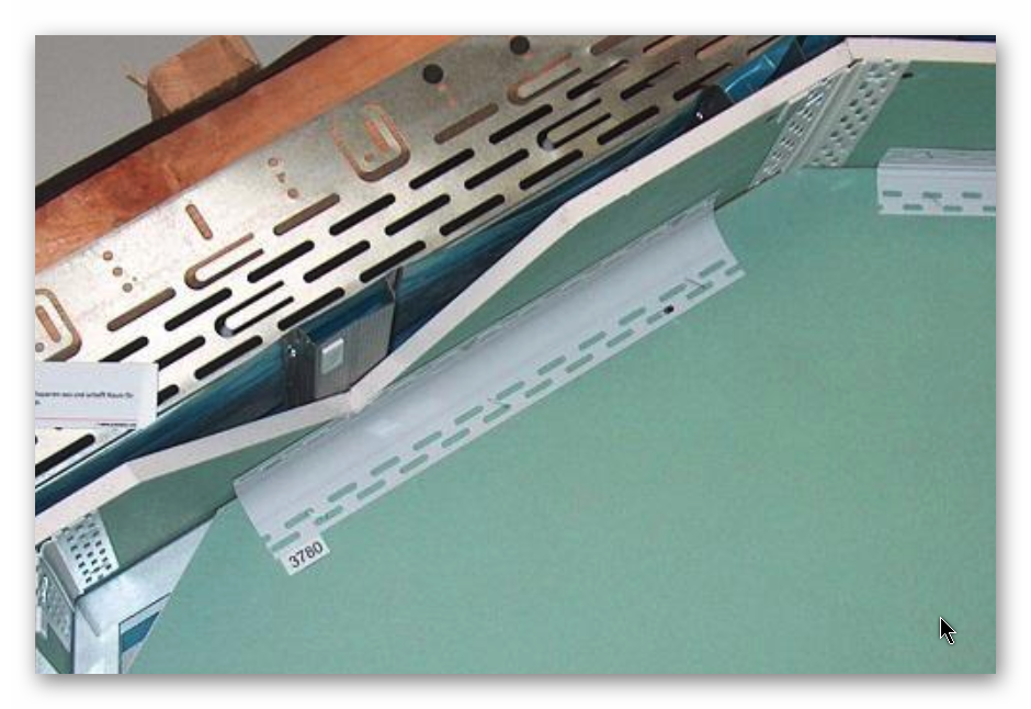

    wenn man das so "plant" wird es in den Ecken immer wieder Risse geben.
    besser passende Profile einbauen

    Bei zu sehr bewegenden Wänden reist es neben dem Profil. Die Unterkontruktion muß da schon ordentlich ausgeführt sein, selbst nur eingepachteltes Gewebe hält nicht jeglicher Bewegung am Gebäude stand.
