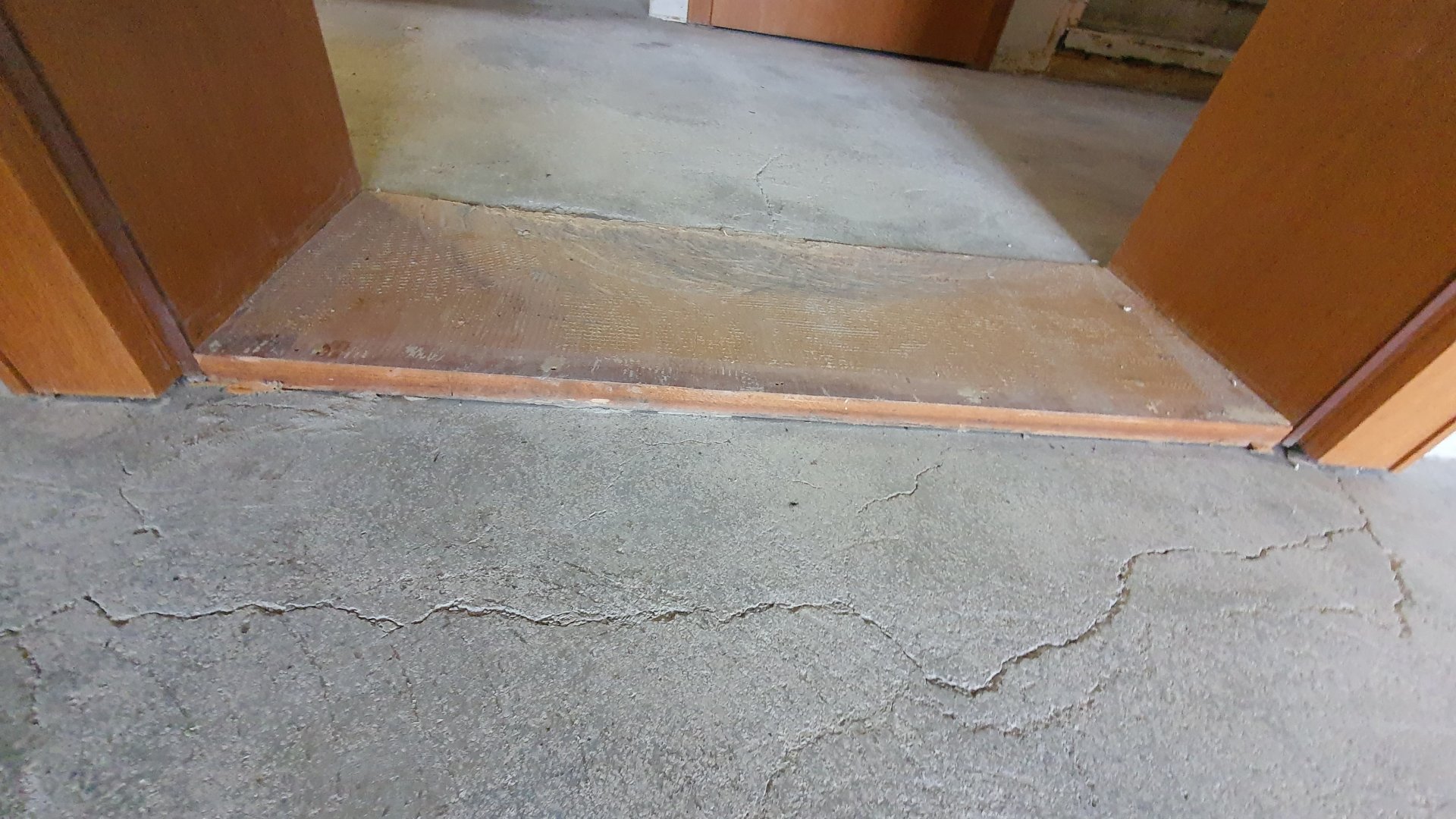

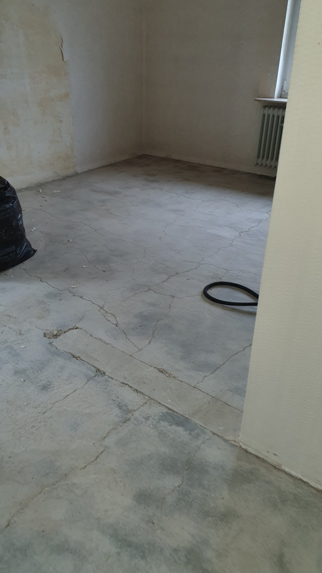

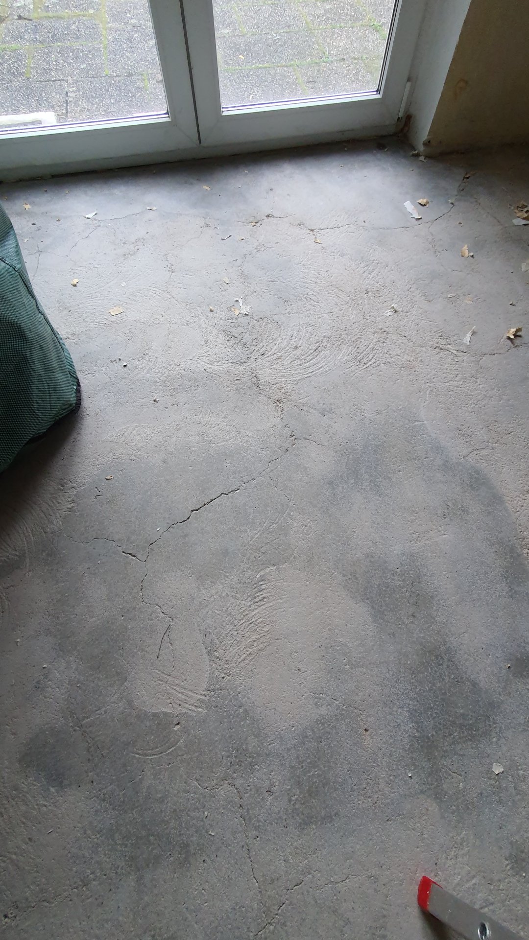

    endlich ist der Boden raus.

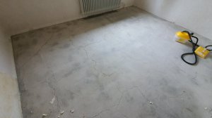

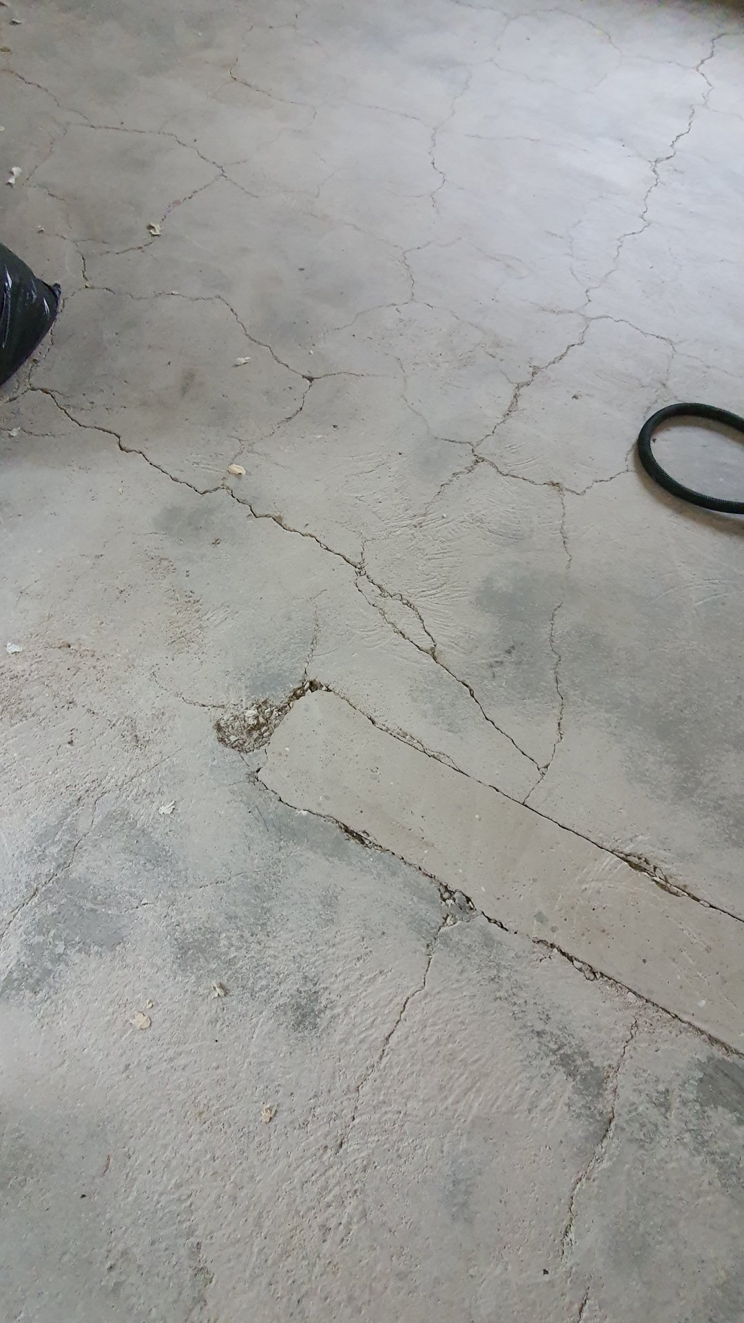

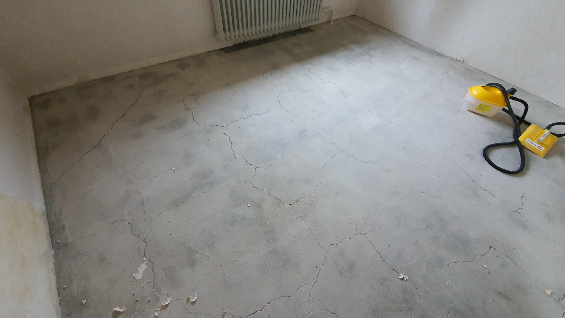

    Jetzt haben wir den Estrich vorliegen. Der Flur ist ca. 1,5 cm höher als alle anderen Räume, wir würden gerne durchgängig einen Holzboden verlegen, am liebsten Dielen.
    Ich würde mich sehr über Euere Meinung zu folgenden Punkten freuen:
    1. Muss man mit dem Estrich was tun oder könnten die Risse einfach so bleiben?
    Was ist das Schlimmste, was passieren kann, wenn sie so bleiben?
    2. Der Boden ist sehr uneben. In die Mitte (auf den alten Durchbruch kommt ein Kachelofen), aber was ist mit dem Rest? Wie gleicht man die Unebenheiten aus?
    3. Was würdet ihr als Bodenbelag empfehlen / nicht empfehlen, bzw. was sind die Schwierigkeiten / Vorteile?
    Vielen Dank!!!

    Rissig und uneben? Mach das einmal neu.

    Wir möchten keine Fußbodenheizung, der Boden ist an keiner Stelle locker und uns stört es nicht, wenn der Boden z. B. etwas knarzt. Wir würden es neu machen, wenn sich irgendwas verschlimmern könnte, wenn es wirklich notwendig wäre.
    Mir ist klar, dass der Estrich in keiner Weise dem aktuellen Standard entspricht - aber die Aussage gilt quasi fürs komplette Haus...

    Willst du die Dielen verkleben ? Das ausgleichen der Unebenheiten ist vielleicht mehr Aufwand als den Estrich neu zu machen ...

    einen Estrich von 1956 sanieren ergibt überhaupt keinen Sinn, das ist nur eine Frage von relativ sehr kurzer
    Zeit wann du wieder anfängst zu sanieren

    Wir wollten ihn wenn möglich nicht sanieren. Gibt es keine Möglichkeit, da was darüberzulegen und ihn genauso zu lassen? Er wird ja nicht schlechter? Oder doch?

    Natürlich kannst du es einfach so lassen und irgendwas drüber legen. Wird dann halt scheisse.
    verkleben geht nur wenn der Boden eben ist und wie gesagt das wird mehr Aufwand als den Raum mit neuem Estrich zu machen
    schwimmend verlegt kann klappen im Zweifelsfall zieht es dir die Rastfugen auseinander usw
    würde mich da wirklich nicht mit beschäftigen, einfach einmal raus und neu

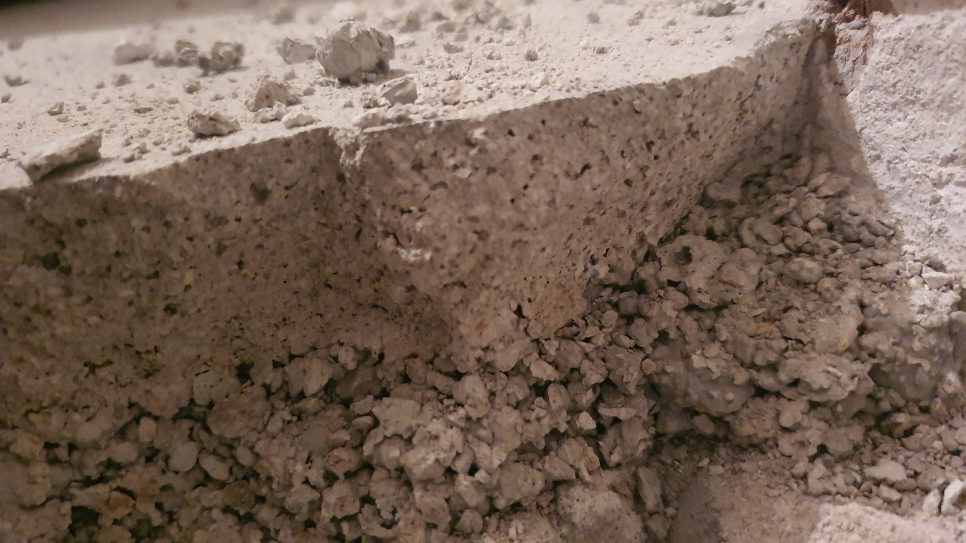

    Was war denn vorher drauf? Wenn genug Aufbauhöhe zur Verfügung steht, Schiffboden bzw. Landhausboden. Ausgeglichen werden nur die gröbsten Täler unter den Polsterhölzern, dafür reichen passend gemachte Holzstücke. Entspricht natürlich nicht im Ansatz irgendwelchen aktuellen Standards, nie komplett geräuschlos beim Begehen und bei einem komplett in Teile zerfallenen Estrich wird der Boden sicher nicht frei von Verformung bleiben. Aber machbar ist das und ein solches Konstrukt "funktionierte" in meinem Altbau über viele Jahrzehnte.
    Pfusch bleibts dennoch ;).
    Wenn sowieso umgebaut und renoviert wird, nehmt den kaputten Estrich raus. Derart einfach wie jetzt wird das doch nicht wieder und viel Widerstand wird diese lose Ansammlung von Estrichschollen kaum noch leisten.

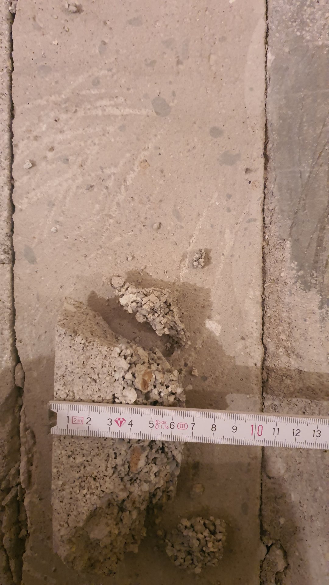

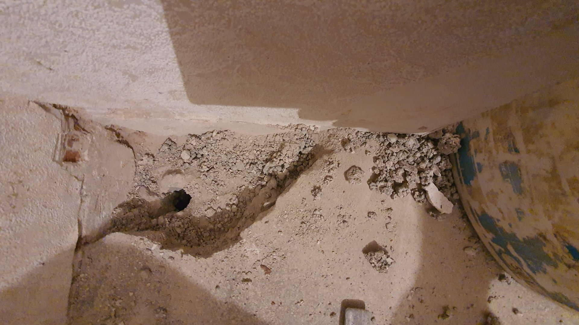

    Vorher waren Floorflexplatten und Teppichboden drauf. Wir müssen sowieso einiges an Türen anpassen.
    Wir haben jetzt mal ein Eck geöffnet. Auf der Betondecke ist eine ziemlich lose, grobkörnige Schüttung, darüber der Estrich (sehr dünn. Dann kommt gleich der Beton.
    Der Estrich ist in dem Sinn nicht zerfallen, es gibt keine Stelle an der es wackelt oder so. Er wirkt eigentlich total fest...
    Nie geräuschlos beim Gehen wäre ok, aktuelle Standards werden wir bei dem Haus nicht erreichen.

    Insgesamt mit Flur und weiterem Zimmer ca. 40 qm, ziemlich verwinkelt. Im zusätzlichen Zimmer ist der Estrich kaum gerissen, im Flur auch so wie im Wohnzimmer.

    Das ist ein leicht Estrich war damals typisch wegen Statik usw
