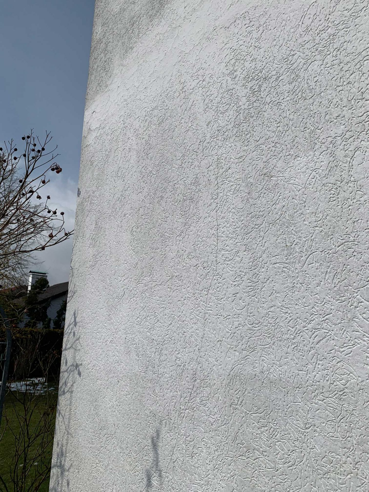

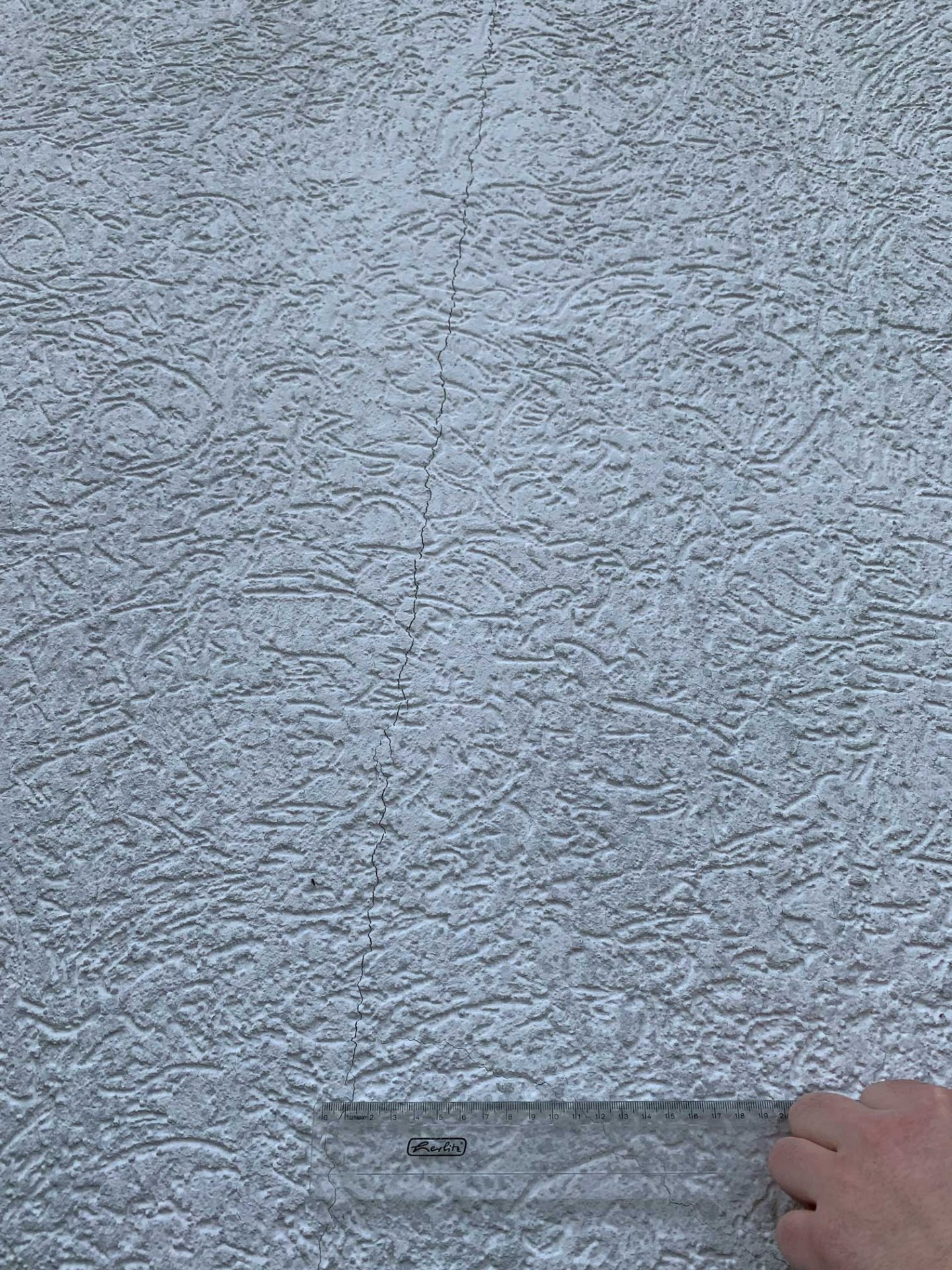

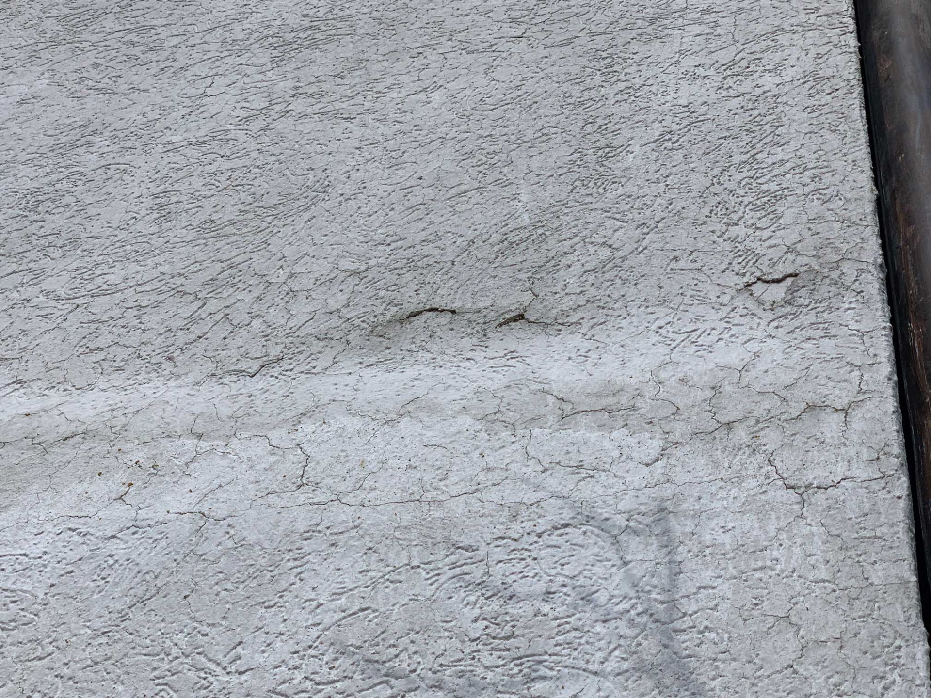

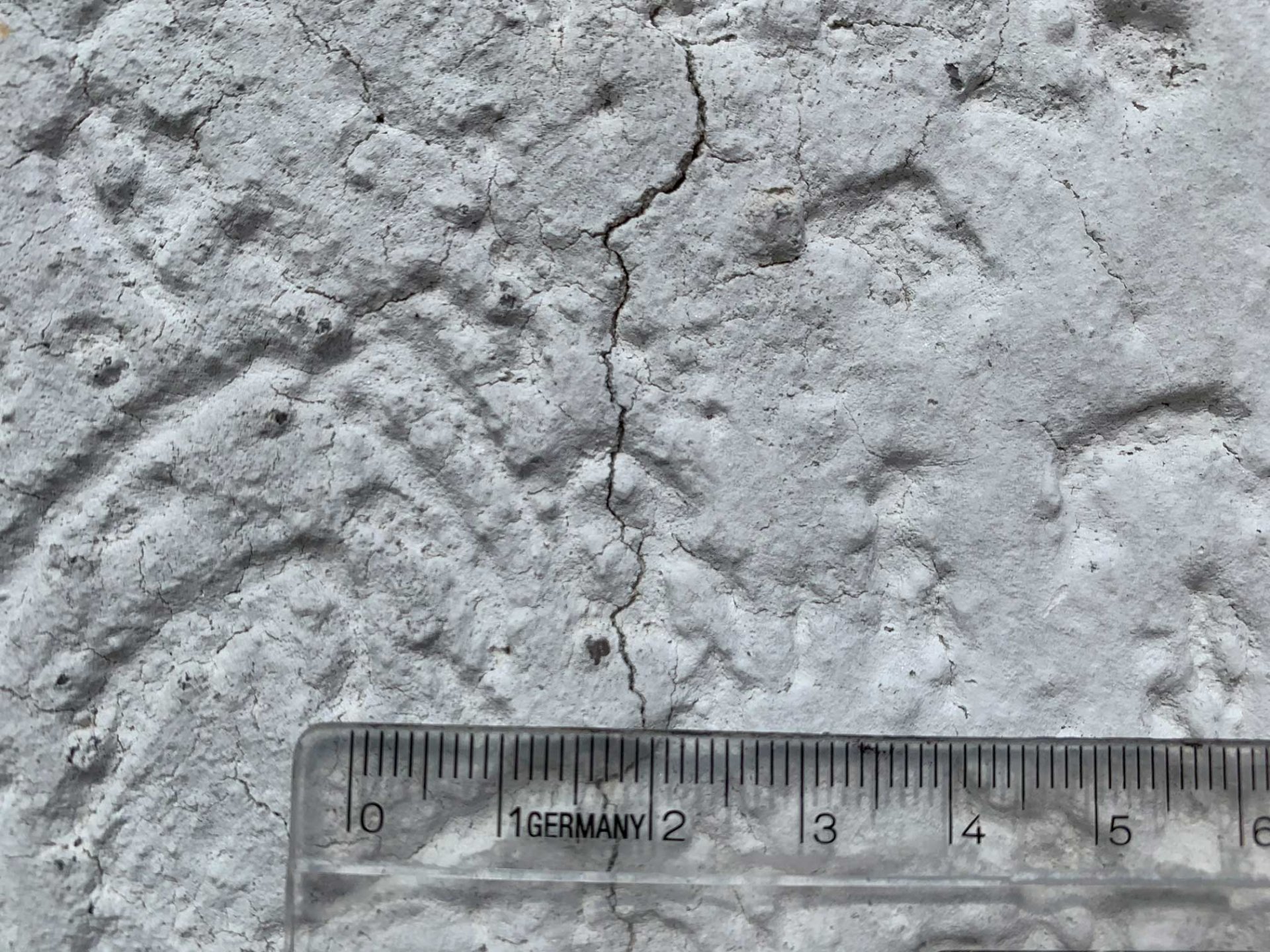

    an unserem ZFH (KG, EG, OG) BJ 1978 mit Gasbetonwänden und Stahlbetondecken wurde seit dem Bau nichts mehr an der Fassade gemacht. Es haben sich jetzt sowohl aussen als auch innen Risse gebildet, die teilweise horizontal oder vertikal gerade, aber auch völlig quer verlaufen.
    Wie setzt man eine solche Fassade jetzt möglichst günstig in Stand? Wärmeverbund kommt aus finanziellen Gründ nicht in Frage. Lohnt hier ein simpler Fassadenanstrich oder muss mit Armierungsgewebe ein neuer Putz aufgebracht werden? Muss der alte vorher runter?

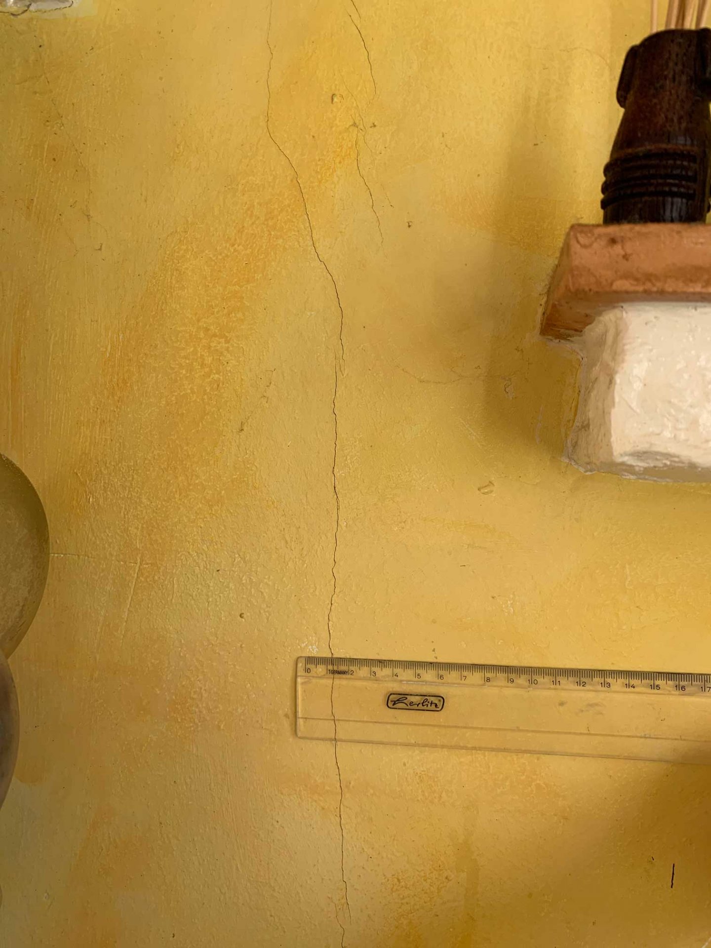

    Hier noch ein paar Bilder dazu. Wäre schön, wenn sich jemand mit Erfahrung diesbezüglich äußern könnte. Schöne Grüße!

    Baujahr 1978 und nach über 40 Jahren liegt die Maus verhungert im Instandhaltungstopf?
    Wenn die Risse zum Stillstand gekommen sind dann sollte man sie füllend sanieren und die Fassade mit gewebearmiertem Putz überspannen.

    ja @BaUT , da hast du völlig Recht! Ich habe diesen Zustand vor 5 Jahren übernommen und versuche jetzt mit den vorhandenen Mitteln den Rückstand aufzuholen . alles nicht so einfach..
    Ich hatte hier (kann den Link nicht posten da unter 10 Beiträge) noch was interessantes über die Putzentkopplung vom Untergrund gefunden - scheint dann wohl der richtige Weg zu sein: erster Treffer Google Suche "porenbeton risse"
    Wie geht man damit an den Innenwänden um, die im Zuge der Renovierung nur gefliest oder gestrichen werden sollen? Macht es Sinn da auch eine Armierung aufzubringen oder hinter den Fliesenspiegel zu legen?
